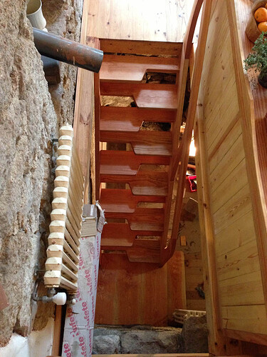

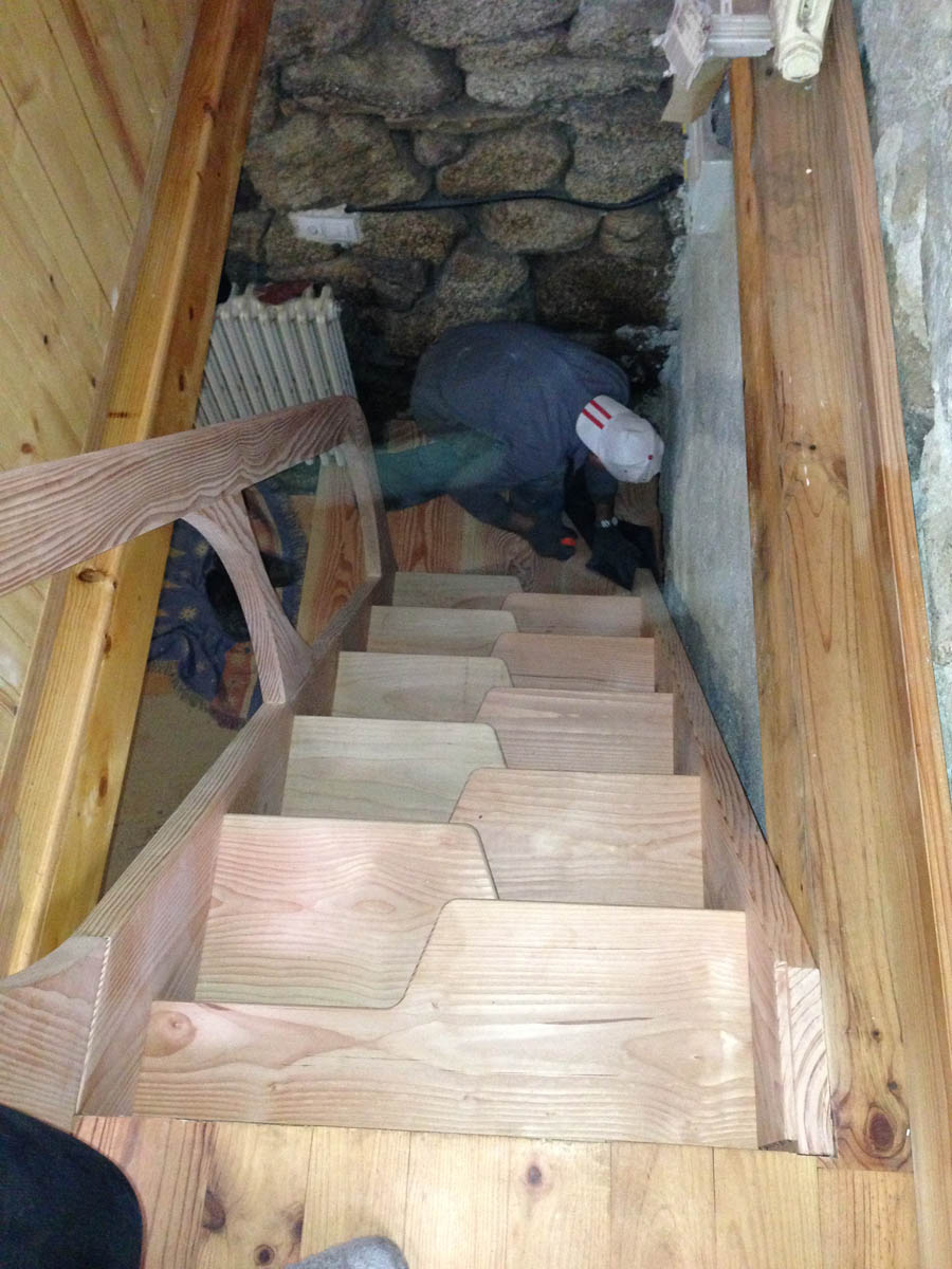

Buenas.
He puesto ese titulo por que la he oído llamar de un montón de formas.
Esta es una escalera que hice hace años, mi primera de este estilo.
Perdonad la calidad de las fotos…

Preciosa !!
Yo conocía el nombre de escalera de molino o de molinero .
Precioso trabajo, enhorabuena.
Gracias. Esto me anima a subir más cosas.
No conocía ese nombre, me lo anoto.

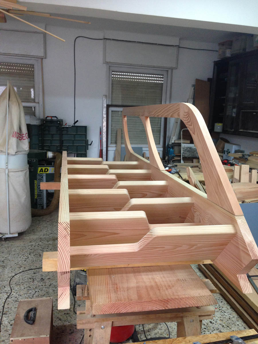

muy chula! Para calcular el ángulo que le das a los escalones qué haces, matemáticas o pones los largueros y marcas como va el escalón con un nivel? No sé si me he explicado…Tengo un proyecto futuro de hacer una y me da miedo hacerla entera y que luego los escalones no estén nivelados.
Buenas.
A ver si puedo ayudar.
Lo primero es medir bien el hueco.
Dividir la altura entre la altura de paso, lo más cómodo entre 16 y 19.
Después usar la regla del paso medio, 2ch+h=62 a 64.
Pasar todo a papel, autocad, etc… Sacar el ángulo. Y pasarlo a una falsa escuadra.
Preparar una plantilla, usando un tablero fino, se marca con la falsa escuadra para colocar el o los listones de posición, hacer el hueco contando con el suplemento del casquillo copiador si se usa una fresadora o el tamaño real si vas a vaciar a mano.
Acuérdate de que el tablero sea lo suficientemente grande para colocar los sargentos y no tropiezen con la fresadora.
Espero q te sirva…
ok, gracias por la respuesta. La verdad es que acojona hacerlo así, pero es lo que hay. Ya me veo con un fallito de 1 mm en el primer escalón y acabar el último escalón teniendo que dar un salto
