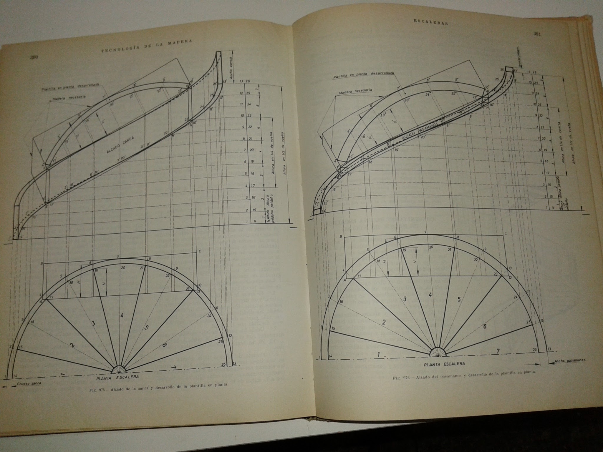

Iñigo para tu duda yo tengo este libro de cuando estudiaba y aquí se ve como se traza dicha escalera. no se si tu lo tienes pero es el evangelio de la carpintería.
photos.google.com/photo/AF1QipP … yvszOglY4N
photos.google.com/photo/AF1QipM … D1NJRB5VjJ

Y si no os importa, decidme que libro es ese, porque tengo la costumbre de “no iniciar sesión en Google”.
benjamín, seguro que este libro lo conoces pero te pongo unas fotos.
Sobre escaleras de madera el libro mas completo que tengo es "ESCALERAS DE MADERA CONSTRUCCION ARTESANAL " Colección Biblioteca técnica de la madera.editorial CEAC,esta descatalogado pero seguro que en alguna libreia de viejo se encuentra,es una traduccion del libro original editado en Alemania.
