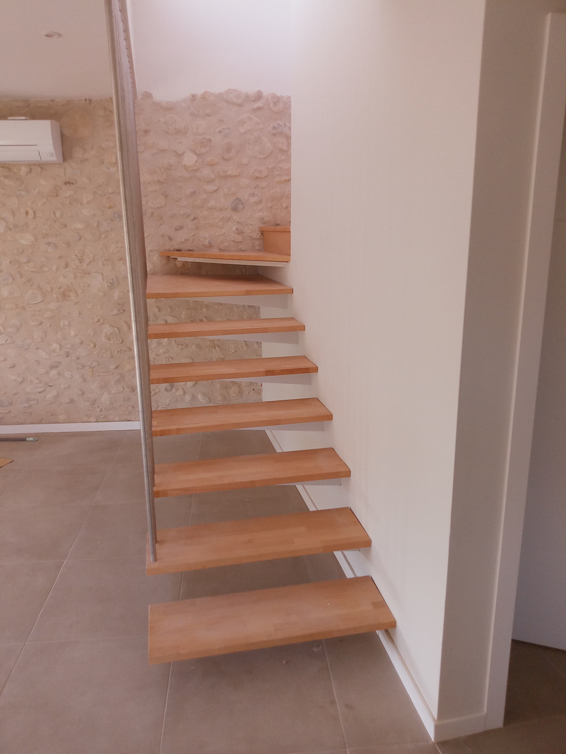

Hola comparto uno de mis últimos trabajos escalera en madera de haya.
El acabado mate con barniz icro reotan 2k.

Los peldaños que no son volados, ¿estan pegados a obra?

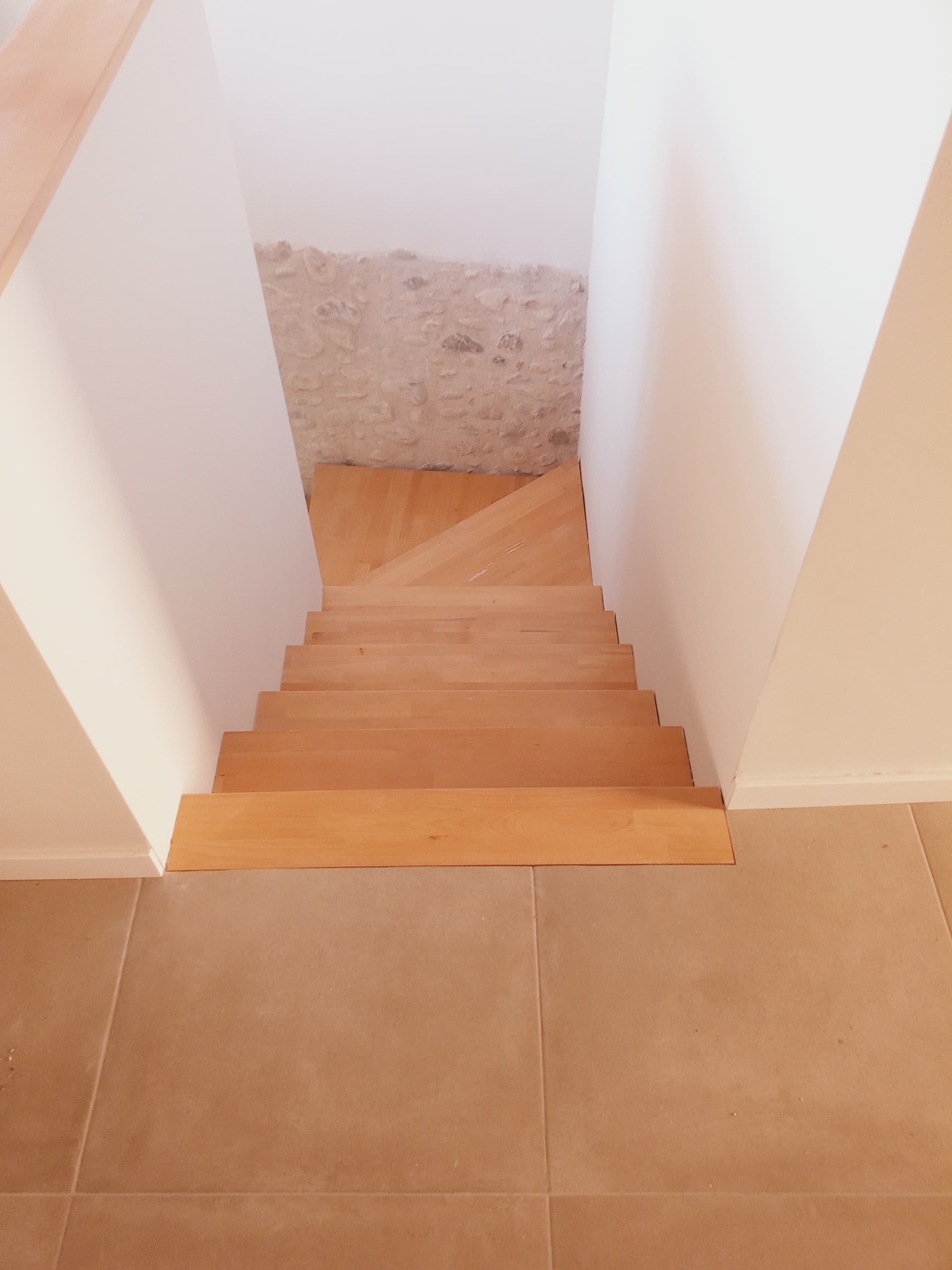

No ,hay también piezas de metal en forma de T que van por debajo.
En esta parte hay escalón y contra escalón.

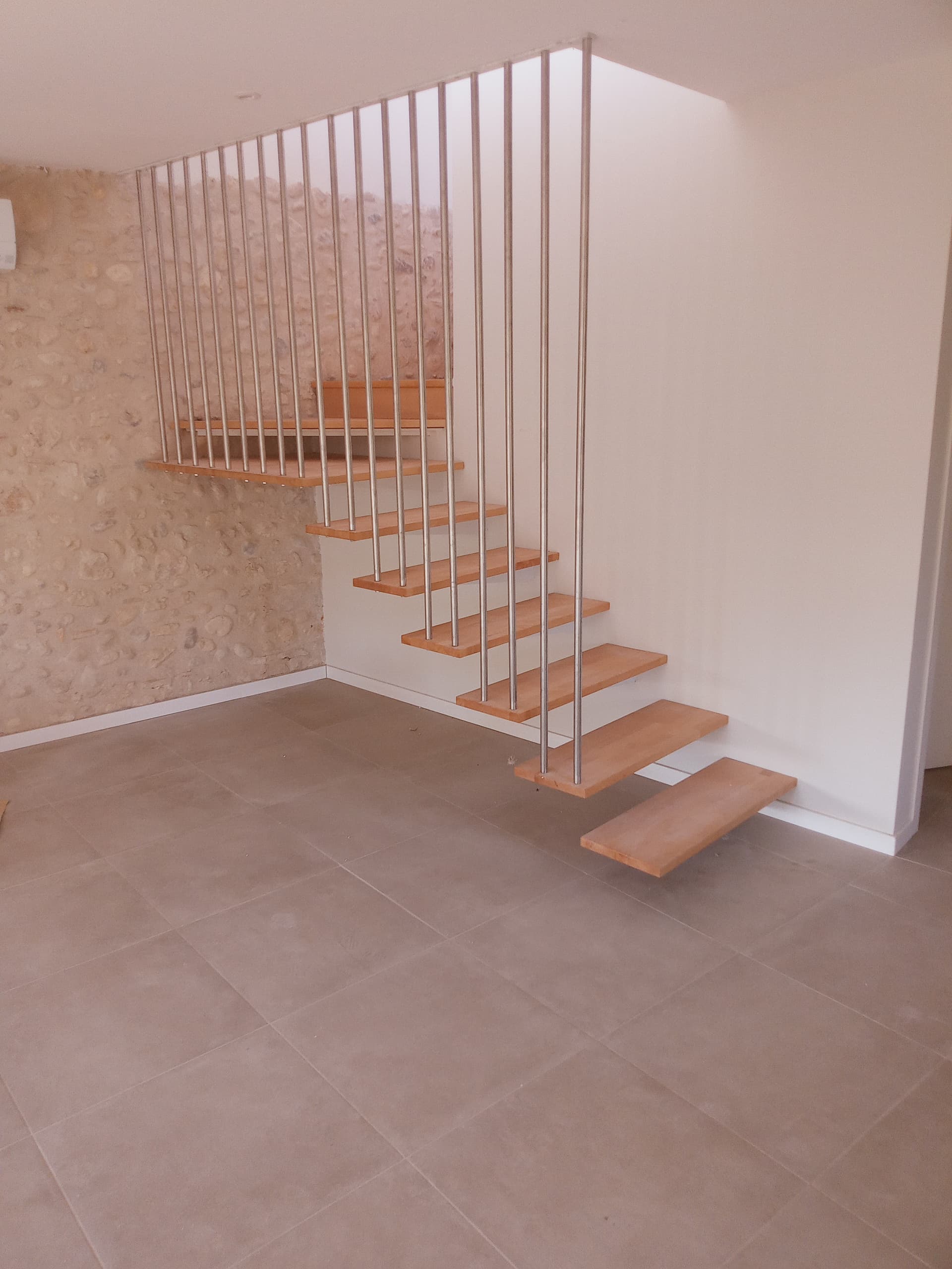

Una chulada, pero se te ha olvidado ponerle los barrotes al primero

Como y cuanto aguanta ese primer escalón?
Si te fijas en las fotos se ve por debajo del escalon la pieza que los aguanta que esta en la obra, los demas escalones puede dar la impresion que se aguantan con los tubos,pero perfectamente se podrian prescindir de ellos, y que a mi particularmente me parece que recargan la escalera.
