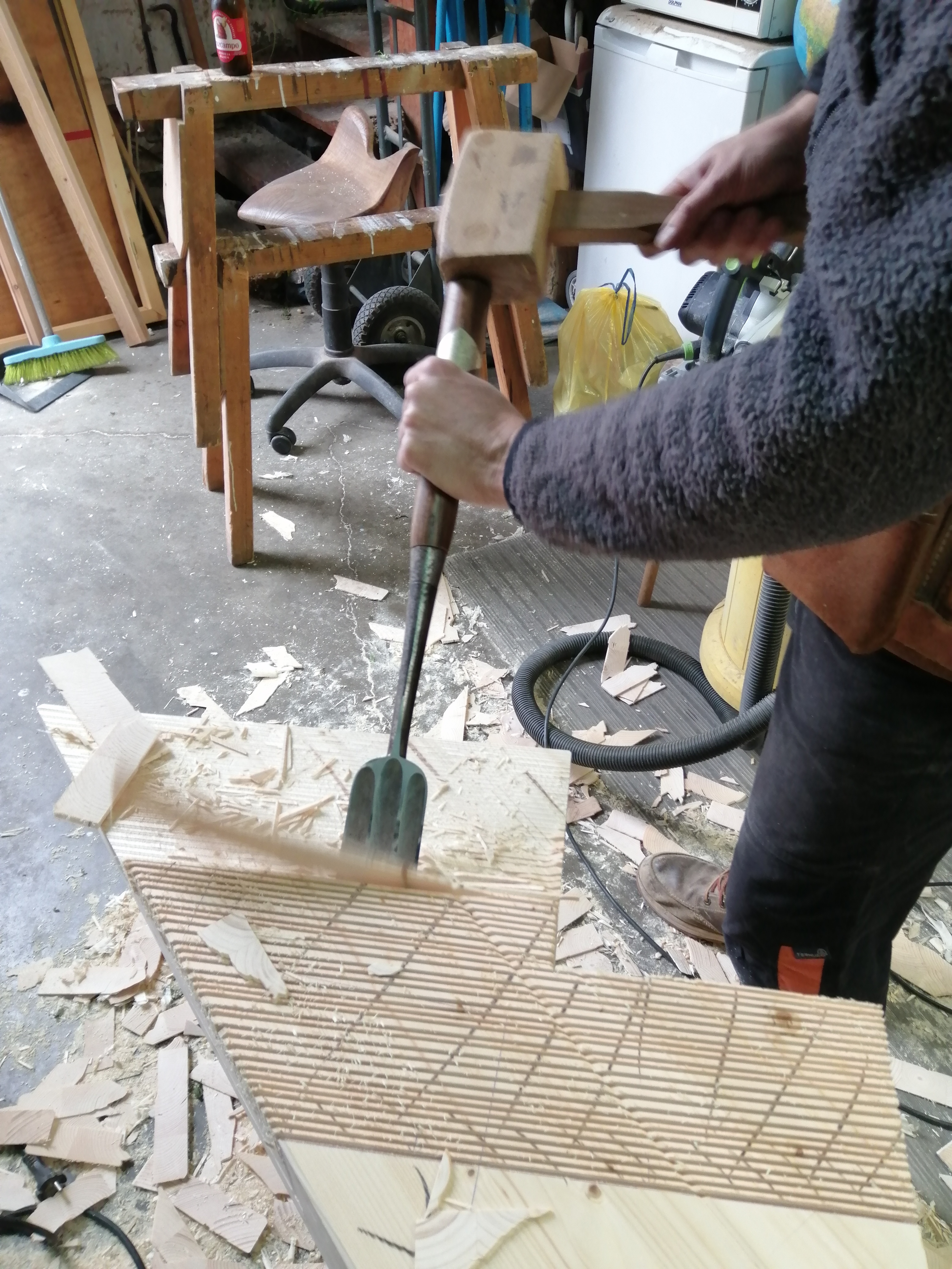

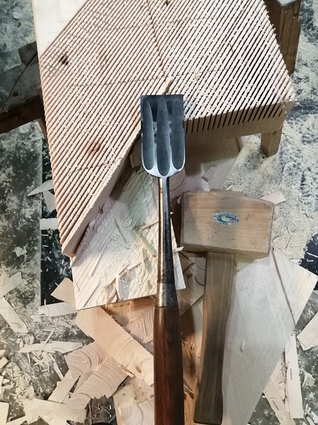

Que pinta mas buena que tienen.
Es verdad, tienen una pinta estupenda esos “formoncillos”. Aprovecho para hacer una pregunta: Acabando las acanaladuras del dorso de los formones tan cerca del filo ¿no comprometen la duración del formón? No digo que haya muy poco hierro, pero tampoco hay mucho, y sé que es extremadamente duro, pero con el tiempo ¿No llegará el filo a la acanaladura, y ahí se acabó el formón?
No hay peligro, ya que conforme aplanas abajo la acanaladura se retrasa.
Efectivamente Milvus,
Hay que hacerle un mantenimiento a la bañera del dorso con un yunque y un martillo, o con una especie de martillo pilón que venden a tal efecto, al igual que a las cuchillas japonesas.
Es por eso que me tira un poco para atrás.
Gracias, tiene sentido, aunque el maestro podría haber ajustado un poquillo menos, especialmente el central.

A ver, que todo esto lo pregunto por curiosidad, yo no creo que gastara jamás un formón por afilarlo.
Martillo pilón y yunke? Pake?

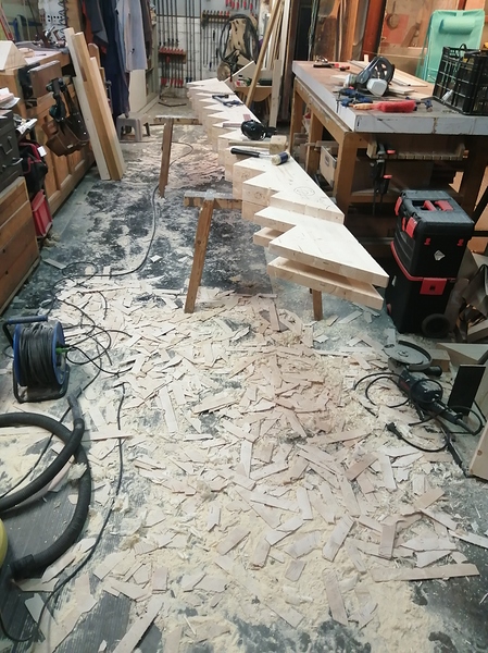

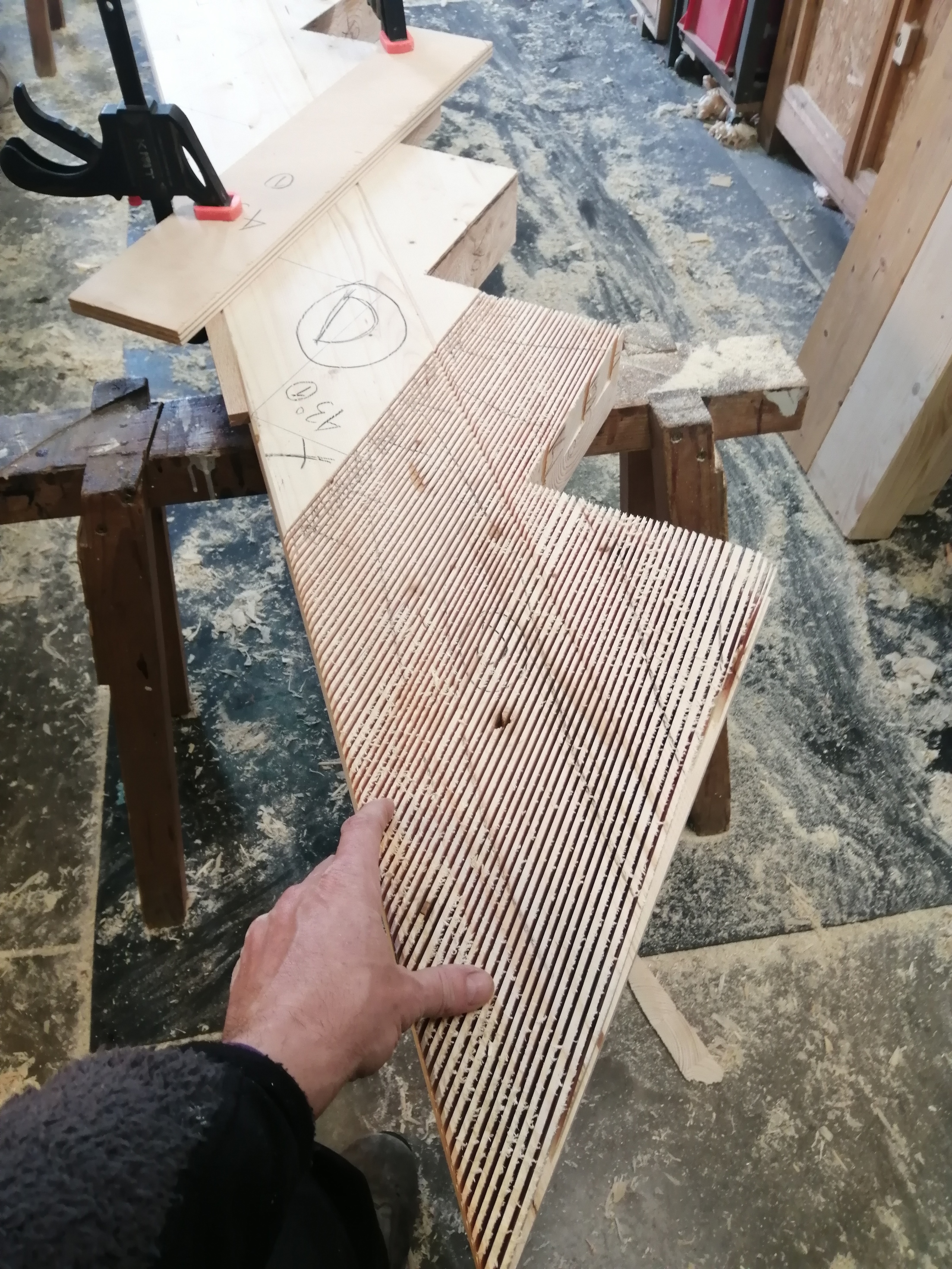

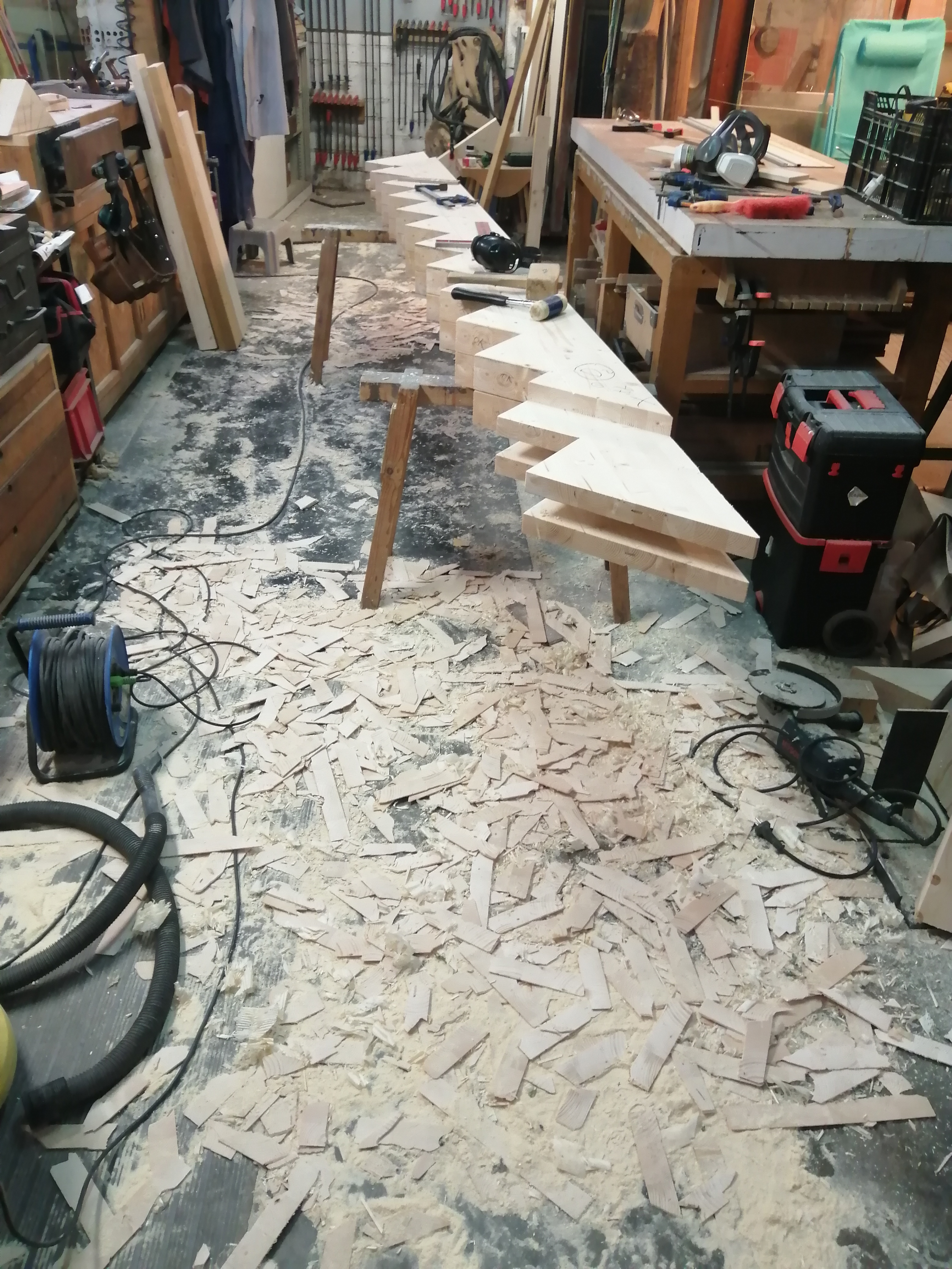

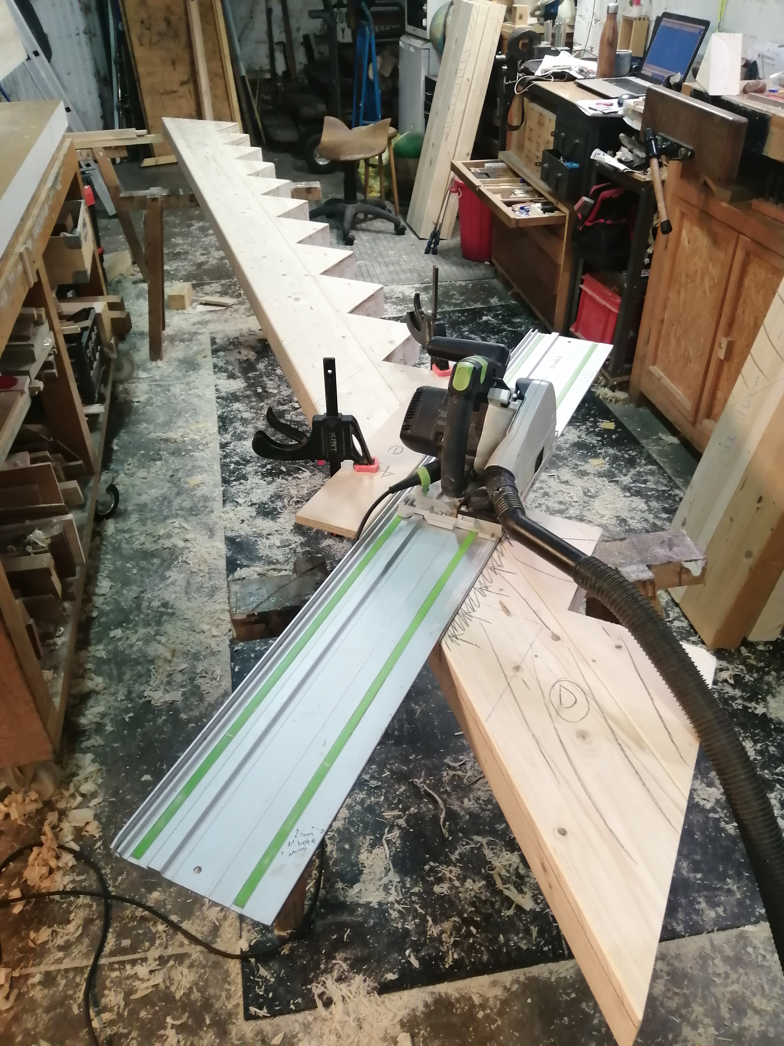

Pues continuo con el tema…
Haciendo el encastre a media madera, que conecta ambas zancas con su arranque y desembarco, tremendamente sólido cuando hablamos de esta sección 8x32cm.
Hice una prueba haciéndolo a serrucho y sudé telita… Así que me decanté por hacerlo con la circular para ganar tiempo y gel de baño…
que para eso me pillé el disco para madera maciza, que por cierto va fino filipino… De festool también!!
