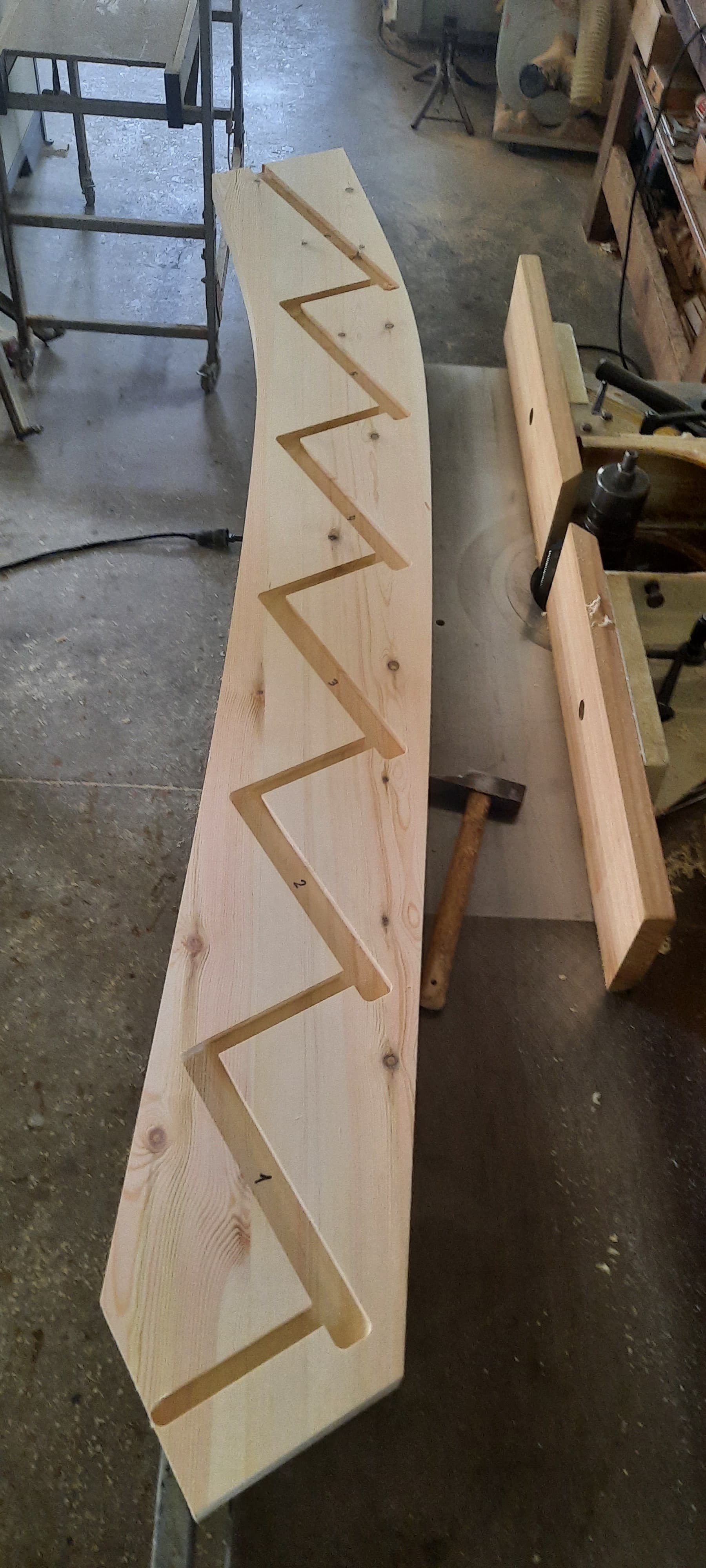

Me ha surgido hacer una escalera compensada con zanca inglesa (cremallera) y la verdad que nunca he hecho ninguna.
Siempre las hago con zanca francesa (zanca cerrada con cajeado para los pasos)
Mi principal duda esta en el dimensionamiento de la seccion para la zanca, ya que no tengo experiencia en este tipo de escaleras, y al tener que cortar la forma de los pasos la zanca pierde resistencia, por lo que hay que darle mas canto… He estado mirando por internet y la verdad no encuentro nada que me solucione la duda.

Asi es @Alhamdulillah , pretendo cortar la forma de los pasos directamente en las zancas. Las tendria que hacer en tablon de 45 para cortarlas despues con fresa en el cnc

Angel esta condicionado por los 45mm de profundidad que su maquina le permite hacer el contorno de las zancas, en este caso , y segun mi opinión muy conservadora , la zanca deberia tener entre 160-190mm de peralte mas lo que nos lleve el cartabon que representa la huella y contrahuella . El peralte esta condicionado por la luz desde el arranque de la escalera hasta el apoyo, si excede de 2500 de luz pasamos de 160 a 200mm.
Es mi opinión y puede ser errornea pero por lo menos la intento explicar.
La escalera va a ser en roble y por eso decia lo de los 45 mm, por no manejar piezas muy pesadas (el cnc me permite cortar hasta 80 mm, aunque la verdad que cortar esa altura con una fresa en roble es bastante bestia)
Entendido perfectamente lo de los 160-200 mm. mas el cartabon. Yo tambien prefiero ser conservador en este sentido. Un “problema” que veo con estas zancas es que van a bajar mucho y no imagino como se va a ver eso…

La unica variante es que quiero llevarla hecha del taller y pretendo hacer las zancas sin cartabones encolados. Pretendo recortarlos con el cnc en la propia zanca.

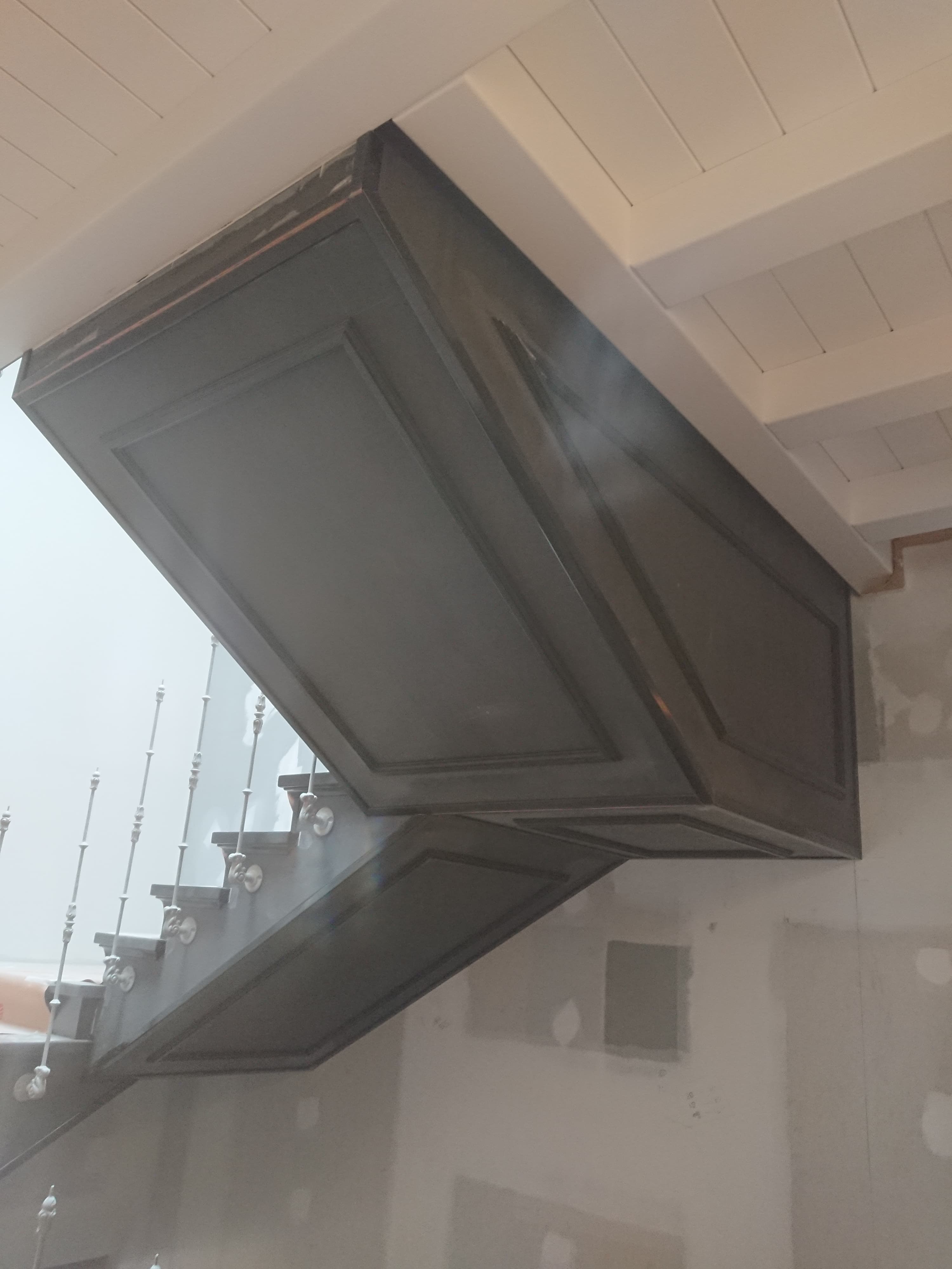

Ademas no acabo de ver como se va a ver por debajo, ya que encima son dos, (la casa es planta baja, planta primera y planta segunda) y se va a ver mucho tambien por debajo. No es una escalera sola, que no tienes otra encima y a penas la ves por debajo.
Otra idea que pense es que como van a hacer un trasdosado de pladur, colocar la escalera con zanca francesa y que despues el pladurista la deje dentro del tabique y remate el pladur contra los pasos, pero lo veo mas chapuza, porque al final si la madera mueve va a fastidiar el pladur y a parte con lo guarros que son con la pasta etc van a dejar la escalera de roble irreconocible…

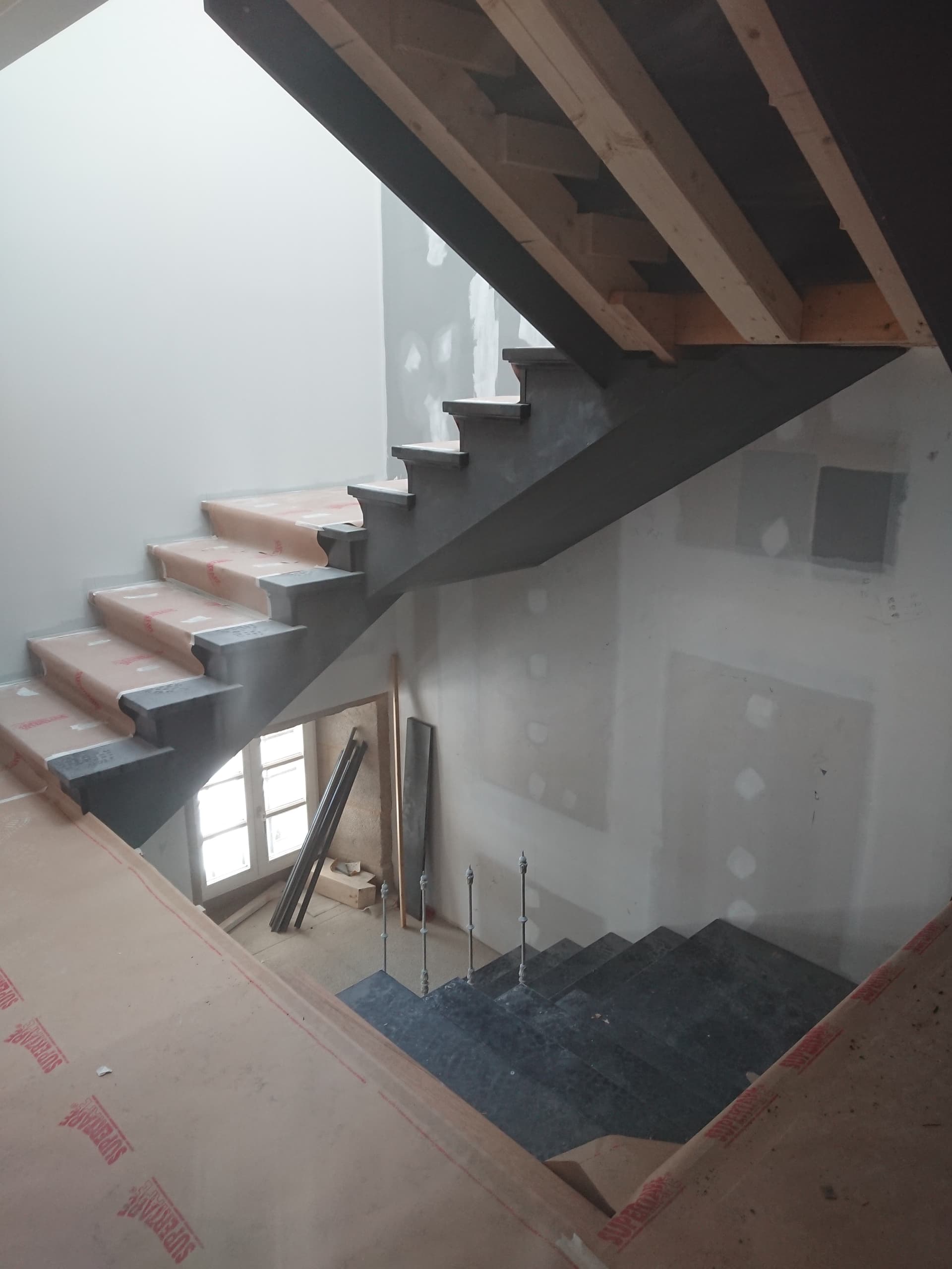

Yo cuando llegué la estructura ya estaba montada. Me toco ayudar a revestir con Valchromate, colocar pasos y rodapié.
Está montado sin miramientos ni florituras.
Al ir revestido el interior es lo de menos.
Pd. La escalera acabada, lacada en negro mate, con pasamanos con led incrustado y balaustres forjados es espectacular
Gracias @Leandrinho, lo de revestirla por debajo queda bien, te permite andar sin mucho miramiento y luego queda todo dentro y perfecto por fuera.
El problema que veo son los compensados, que hacen que la escalera por debajo no sea un plano y seria muy complicado revestirla.
los compensados tendrias que revestirlos con listones a modo abanico.
