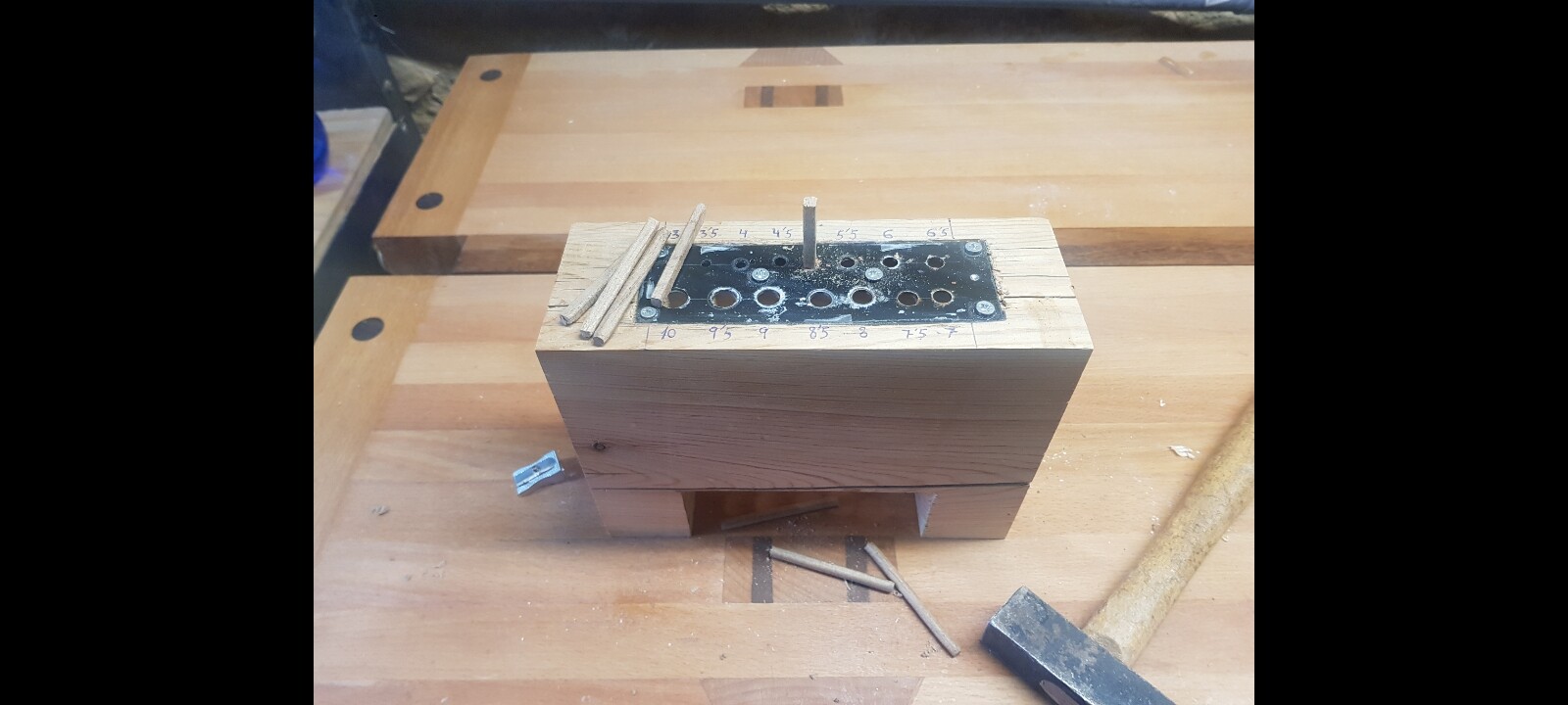

Escantillon para hacer tubillón 😉
Hoy me levanté con una idea para mejorar los jigs de espigas que habrais visto en youtube.
Os cuento mi invento :slightly_smiling_face:.

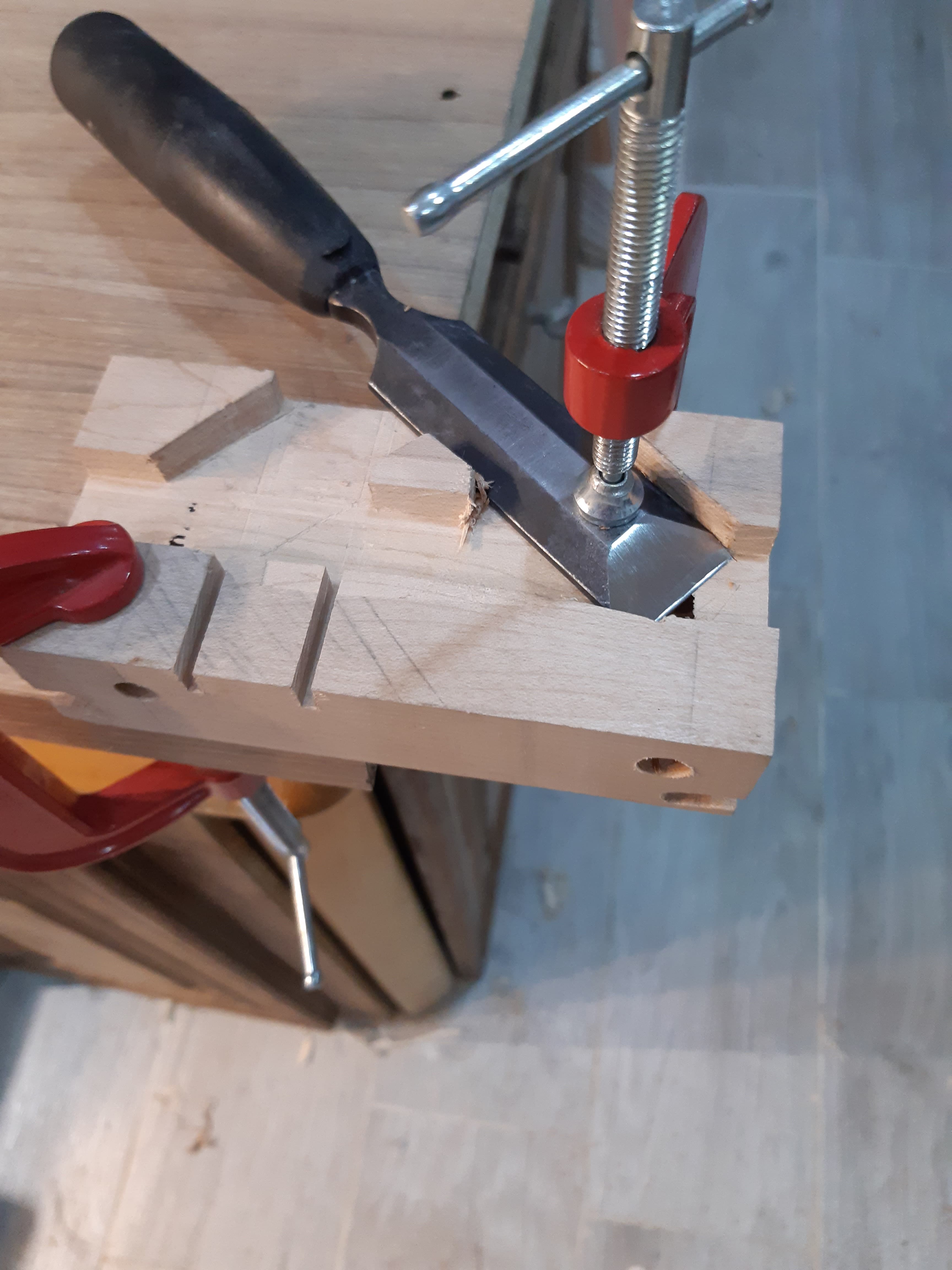

Empezando con una pieza de arce todo escuadra, taladré un agujero de 8 por la mitad de profundidad y cambié la broca para una de 7 y pasaba por todo la profundidad. Repetí con 9 y 8mm en el otro extremo.

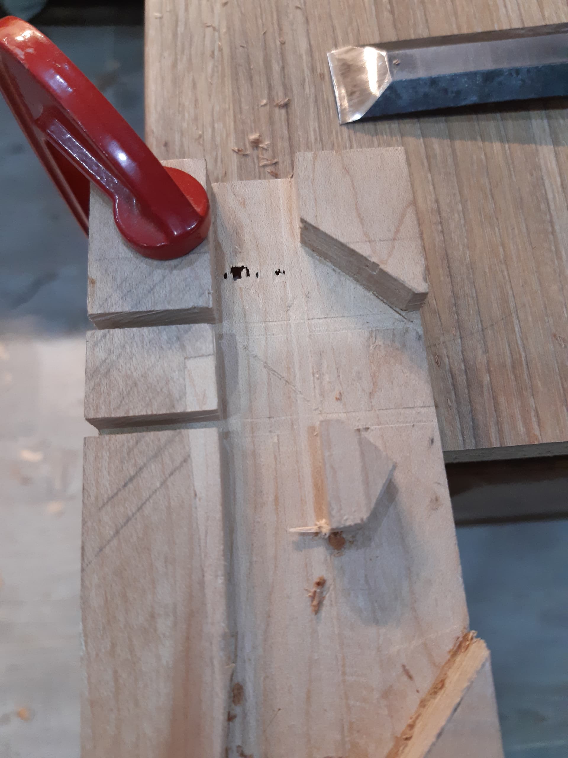

Con la sierra de mesa con el disco mas o menos la altura de la parte superior de la agujero pasaba dos cortes. Eliminé la madera del centro con formon y luego una pieza diagonal con sierra y formon para que entré el formon de cortar la espiga.
Ahora, con el guimbardo iba rascando virutas hasta justo exponer el agujero mas fino de cada fondo.

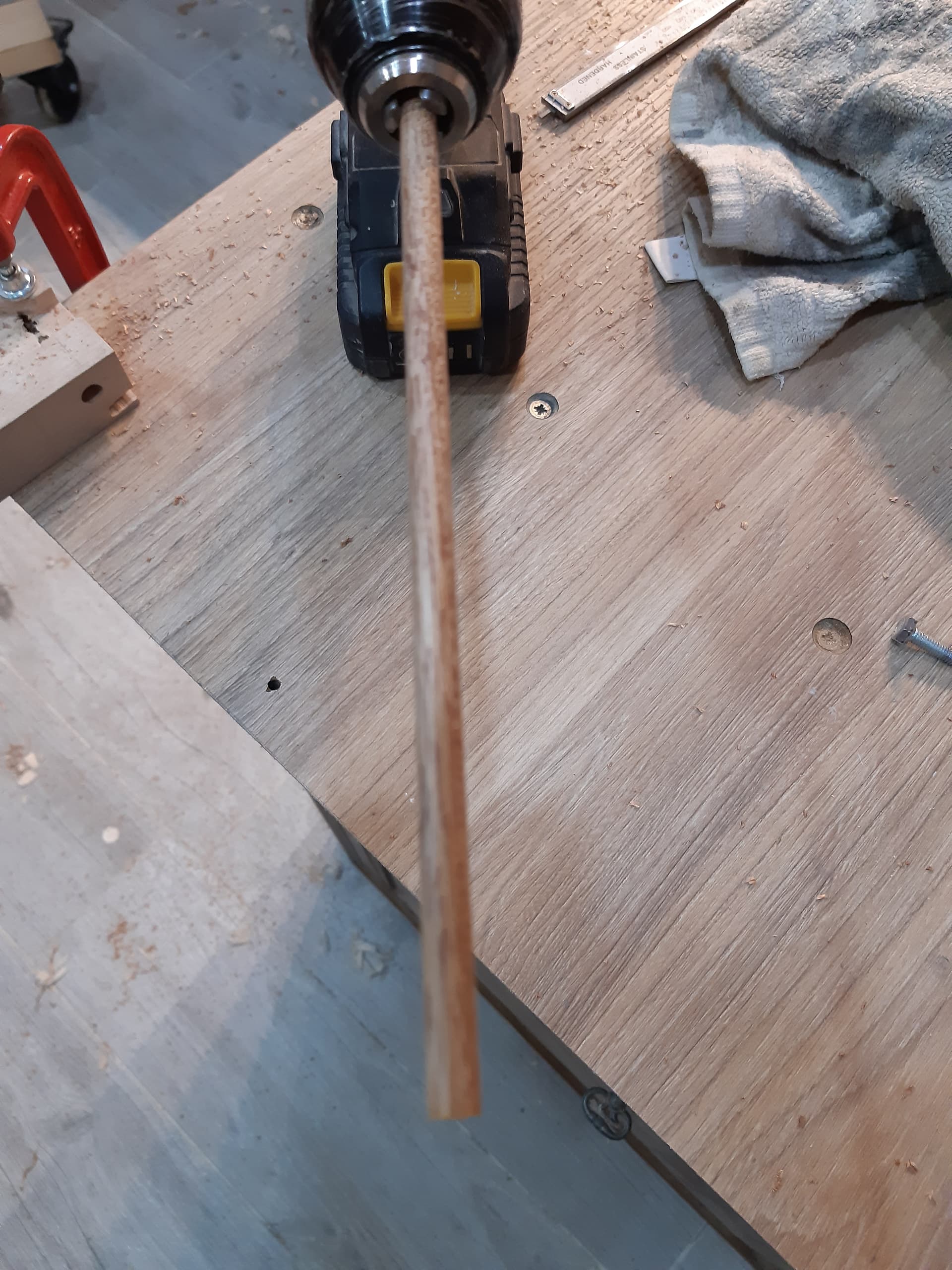

Corte la espiga 8x8, cepillé un poco las esquinas con el de testa a mano y a a ojo, puse punta con un sacapuntos y listo. Monté todo y lo pasaba por 9 a 8 y luego 8 a 7. Nada de prueba y error, cinta y lo demás para que queda perfecto, que si es el caso de los de youtube.

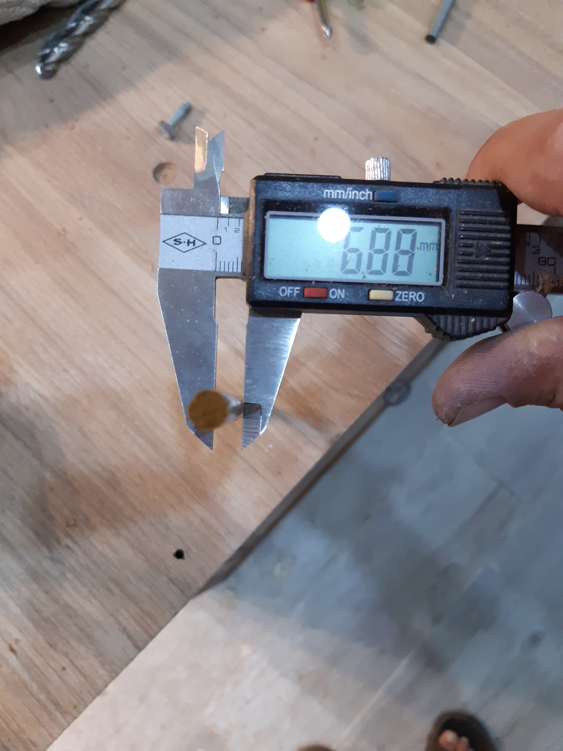

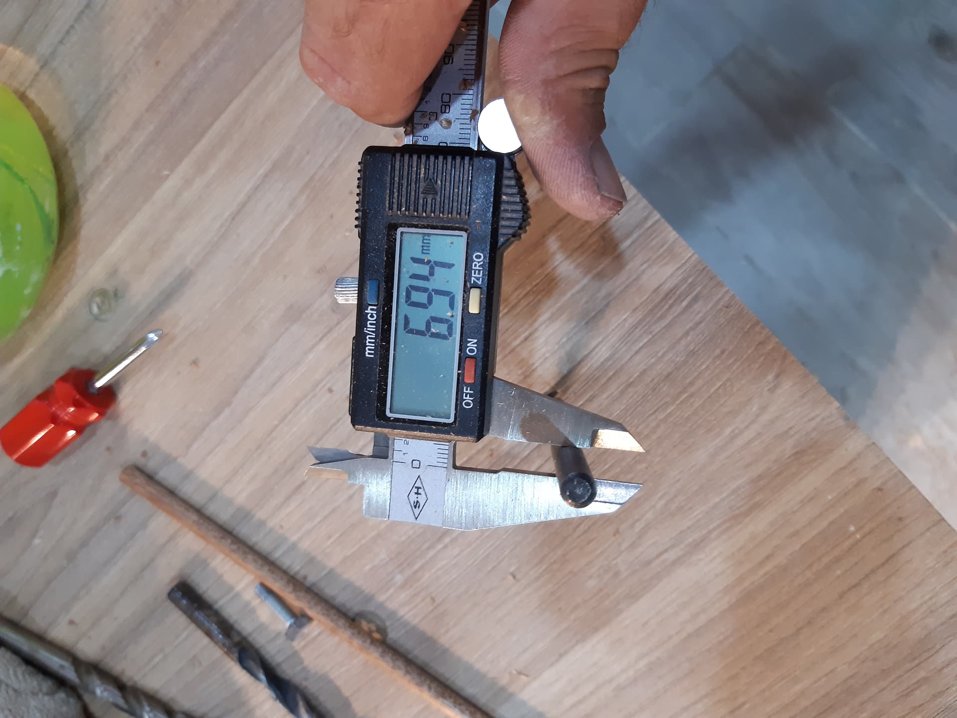

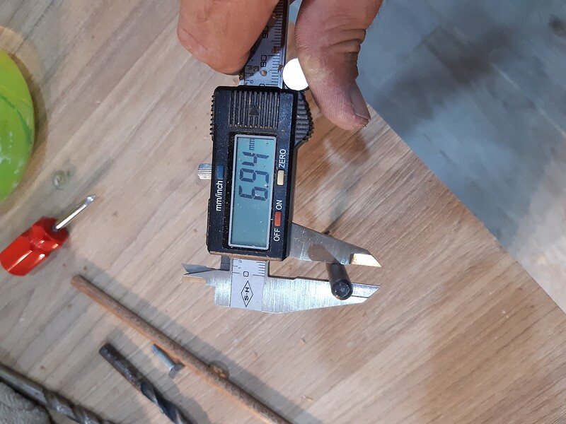

Quedó a 0,05mm del tamaño de la broca de 7 (6,94 mm).

Eso es un trabajo de ingeniería, diámetro del agujero, ángulo y colocación del formon etc. Yo ni lo intento.

La gracia de este invento es que con un taladro de pie y un guimbardo vale, no requiere ingenería, y el angulo del formón a 45 a ojo, no creo es muy importante ser preciso.

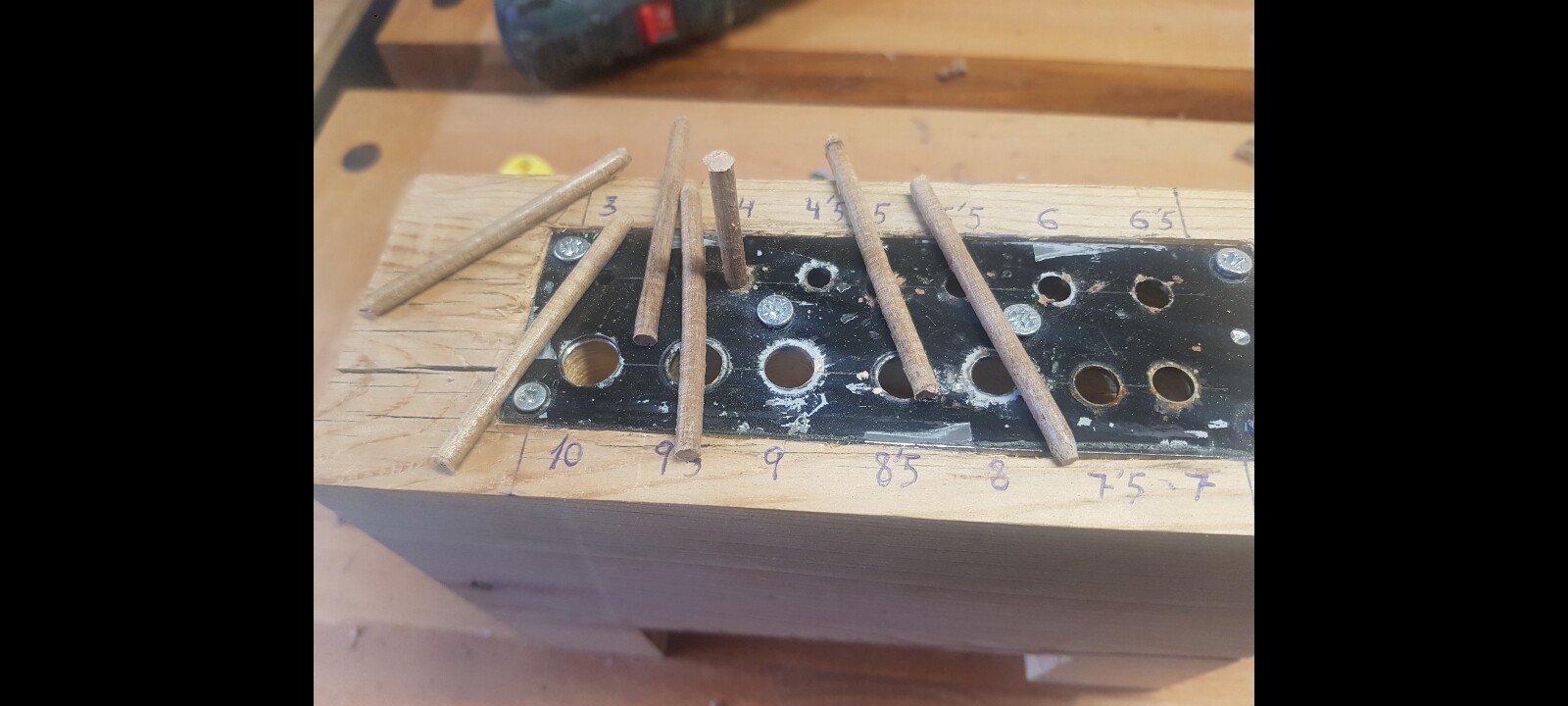

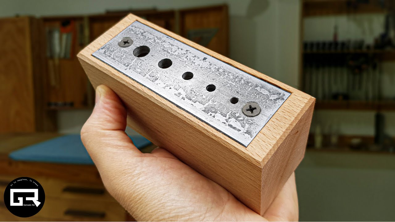

Yo utilizo esto y me va muy bien, se hace enseguida.:wink:
¿Es simplemente agujeros en una pieza de chapa?

Es para cortar tubillones o taladrar el agujero?
Pues funciona no salen muy ortodoxos, pero es rápido, para hacer tubillo es vale, yo lo probé en un curso que hice de carpintería.
Juan lo que ha mostrado Sauron es una plantilla para hacer los tubillones. Mete cuadradillo aproximado y le da con el martillo.
Muy chula tu plantilla, se puede saber el precio. Un saludo
Asi es, pero no una chapa eso es muy fino, es un plancha de unos 4 o 5 mm de grosor
Pongo un enlace para que veais
Buen utillaje para hacer tarugos
Genial, como es el superficie que deja?
Parece genial para unos tarrugos rapidos, aunque si hace falta mucha cantidad la version con formon o hierro de cepillo gana por poder pasar metros a la vez.
