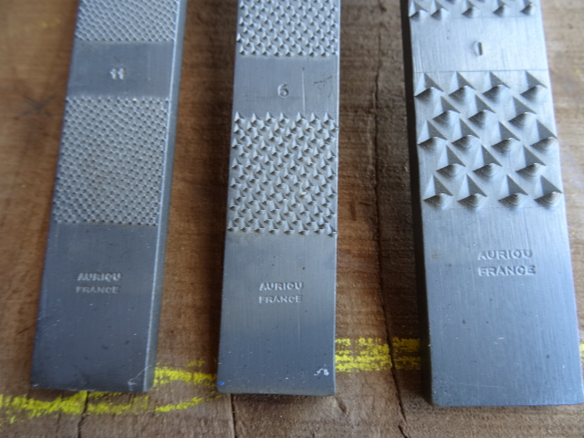

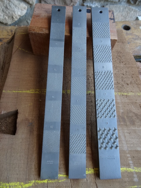

No quiero ser derrotista, conozco Auriou y Liogie, incluso hace diez años, antes de cerrar, visité Auriou, y es realmente un trabajo muy artersanal de generaciones de profesionales, ahora hace un par de años volvieron a abrir con menos modelos que antes, contad que estos artesanos fabricaban utiles para mil y un oficios. Pero en mi busqueda de herramientas y más cosas, he encontrado una marca italiana de limas y raspas, que curiosamente ha adaptado el trabajo artesanal a mano a nuevas tecnicas de CNC, y realmente son muy buenas y el precio es más competitivo, incluso en su web hay un comparativo entre marcas y son buenas, tambien hay un articulo en Furniture and Cabinet Making del més de Julio de este año, y las deja muy bien. El nombre CORRADI.com ó Corradishop.com, mirad, vale la pena.
Continuando con el mensaje anterior, cuando visite Auriou, me regalaron este poster y un muestrario de los picados que hacen.
Perdon por las fotos, pero no se que pasa pero no las puedos rotar…perdon.
