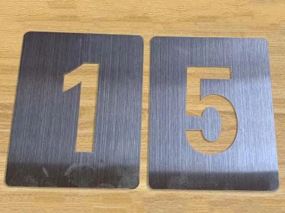

Y plantilla de números y soplete? Nunca he quemado madera, no sé si funciona.

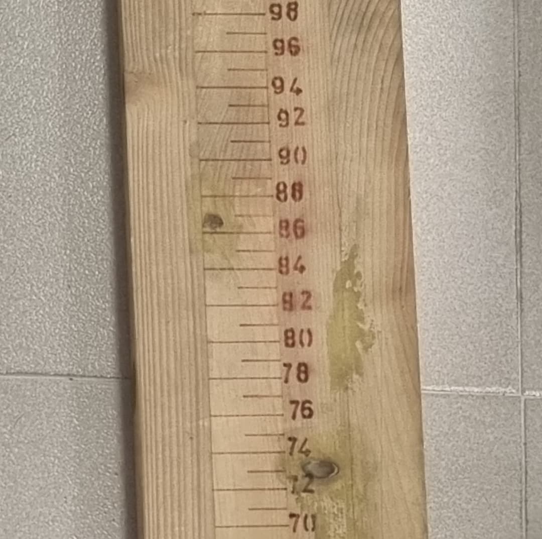

Captura
Pues es el segundo caso :joy:
