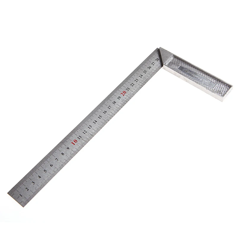

Bueno, total, que en el gran soko de Ali, empezé a selecionar escuadras.
Acabe fijandome que lasque tenían buenas opiniones llevaban este logo tipo campana. !
IMG20211209201028|800x360
Escogi la de 50 cm por 5,41 €.
Llego en 15 días aproximadamente, le hice la prueba dandole la vuelta, con un punzon primero y perecto a 50. Como no se veía en la foto hice una con el portaminas (0,5 mm).
Ahora, claro, no se puede pedir perras al olmo…
El ingeniero, despues de tantos años en la NASA, puso la regla con el zero al final. :man_shrugging:
Y solo empieza despues del talon.
Talon que ni mide 30mm, ni mide una pulgada.
Y la campana hace cliing-,cliing en vez de glong-glong como dios manda…
Es lo que hay.:blush:

Y el talon no esta gaufrado como en la mia.
Esta se parece mas

Esta escuadra de 5 euros esta a 90°, con punzon o porta minas de 0,5 mm y a 50 cm , no se aprecia diferencia en la prueba del “retournement”.
Para poner en culo del rail de la incisión, viene fenomenal.
Vaya! Y lleva los números al revés por los dos lados @Brico ? Eso de que en el talón empiece en 28 es un poco raruno…
Muy raro, yo he puesto el enlace porque @chuf no lo encontraba. La cuestión es que parece que marca bien los 90º y es muy barata, en lo demás… no entro:joy::joy::joy:
Igual 0 en chino se dice 28 :sweat_smile:

Pero, como explicaba, buscaba una escuadra que diera 90°, ni 89,5. ni 90,3
Y cumple.
Para mi podía venir sin números, o mezclados :smile:
Será una “chinada” más. Yo he visto gazapos de usabilidad así en otras cosas. Quizás donde fabricaran esa escuadra no tienen cultura de utilizarla de esa forma.
En mi experiencia en calderería nunca la he visto utilizar así. Se ajusta el gramil y zasca, también es verdad que en metal se usa rallador en vez de lápiz y no es práctico trazar con él apoyado en la escuadra, pues haciendo tanta fuerza se escurre y no queda recto.
Las escuadras de wolfcraft ambien tienen la graduación así por el exterior y al derechas por el interior. Yo la uso mucho para medir profundidades y para colocar solapes y para posicionar donde no me entra la zapata de la escuadra, pero claro, para esto tb se puede usar una simple regla de toda la vida o hasta el metro.
