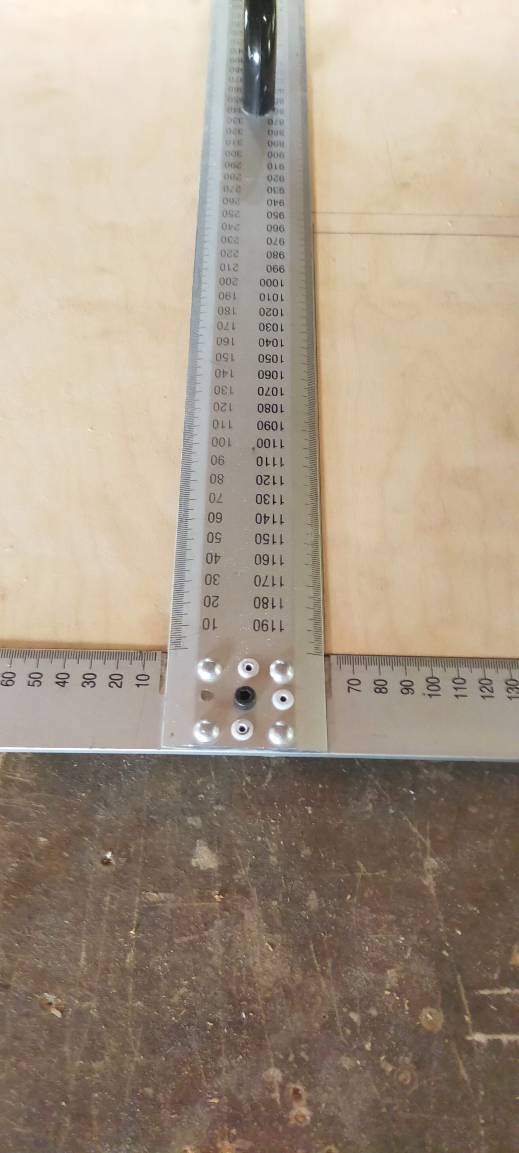

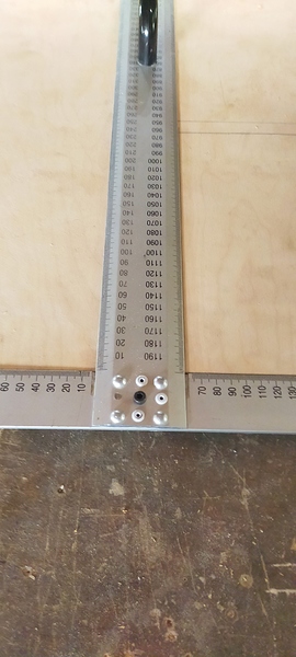

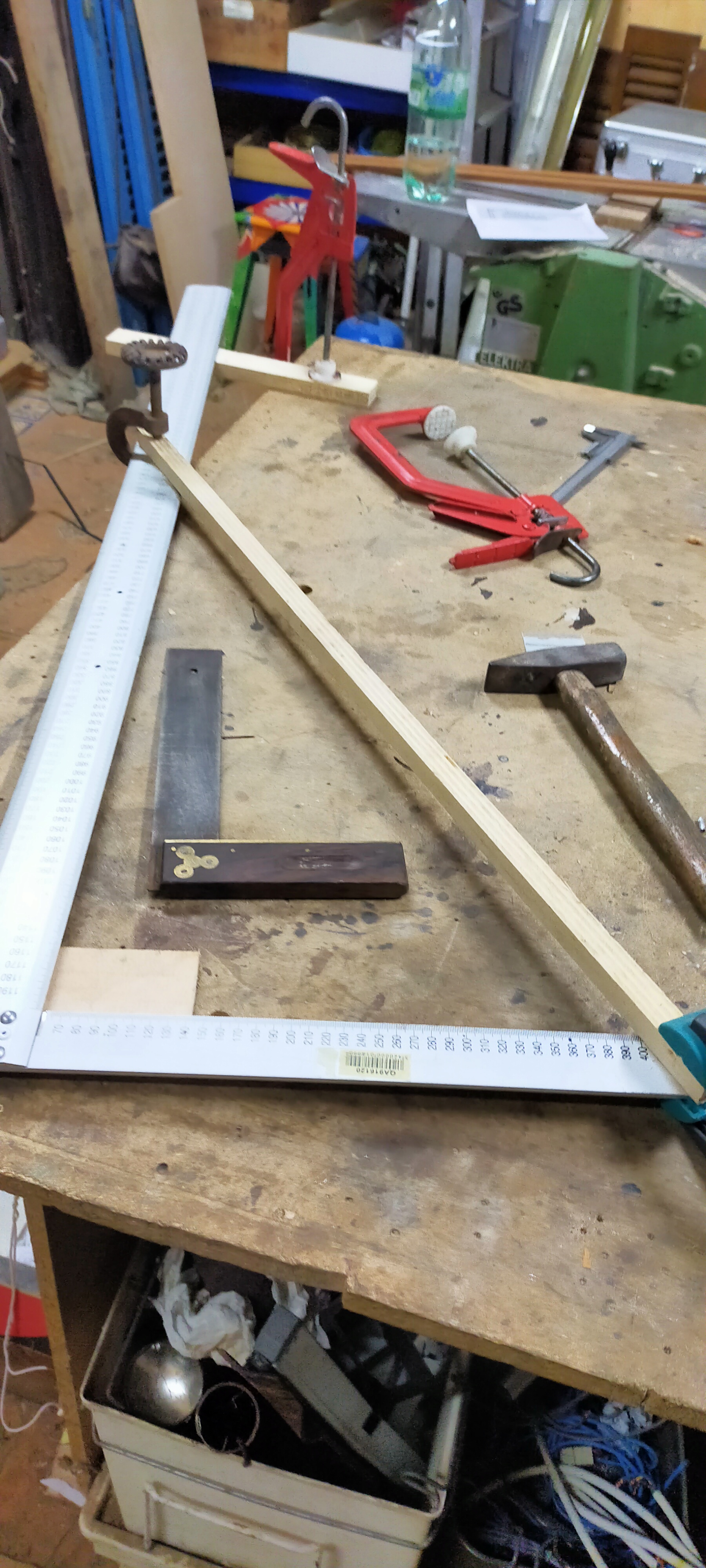

Al final, no encuentro lo que quería
Las achas pesan demasiado y tienen mucha solapa, masque muchos tableros.
La shingwa, no tiene solapa.
La woldcraft, si pero de plástico, amovible…no me fío

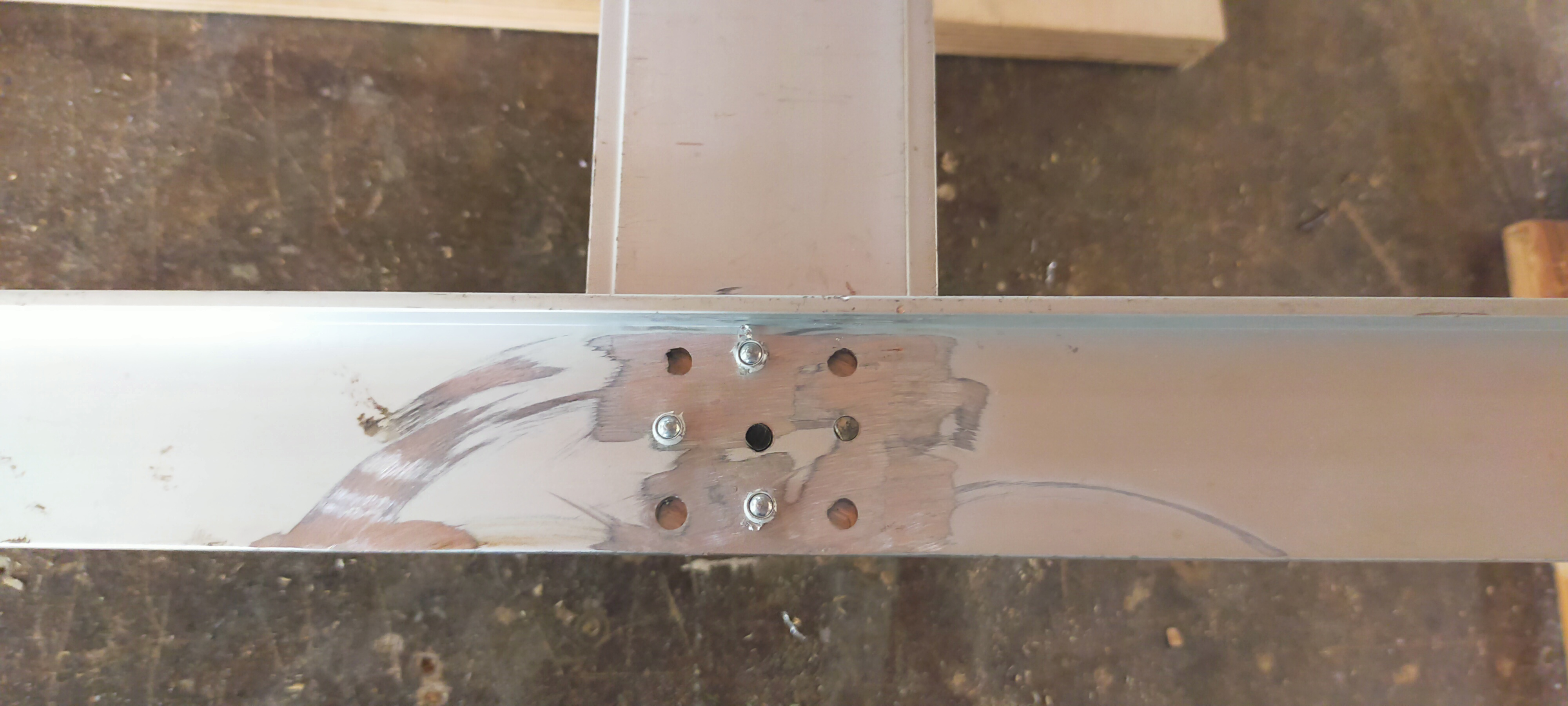

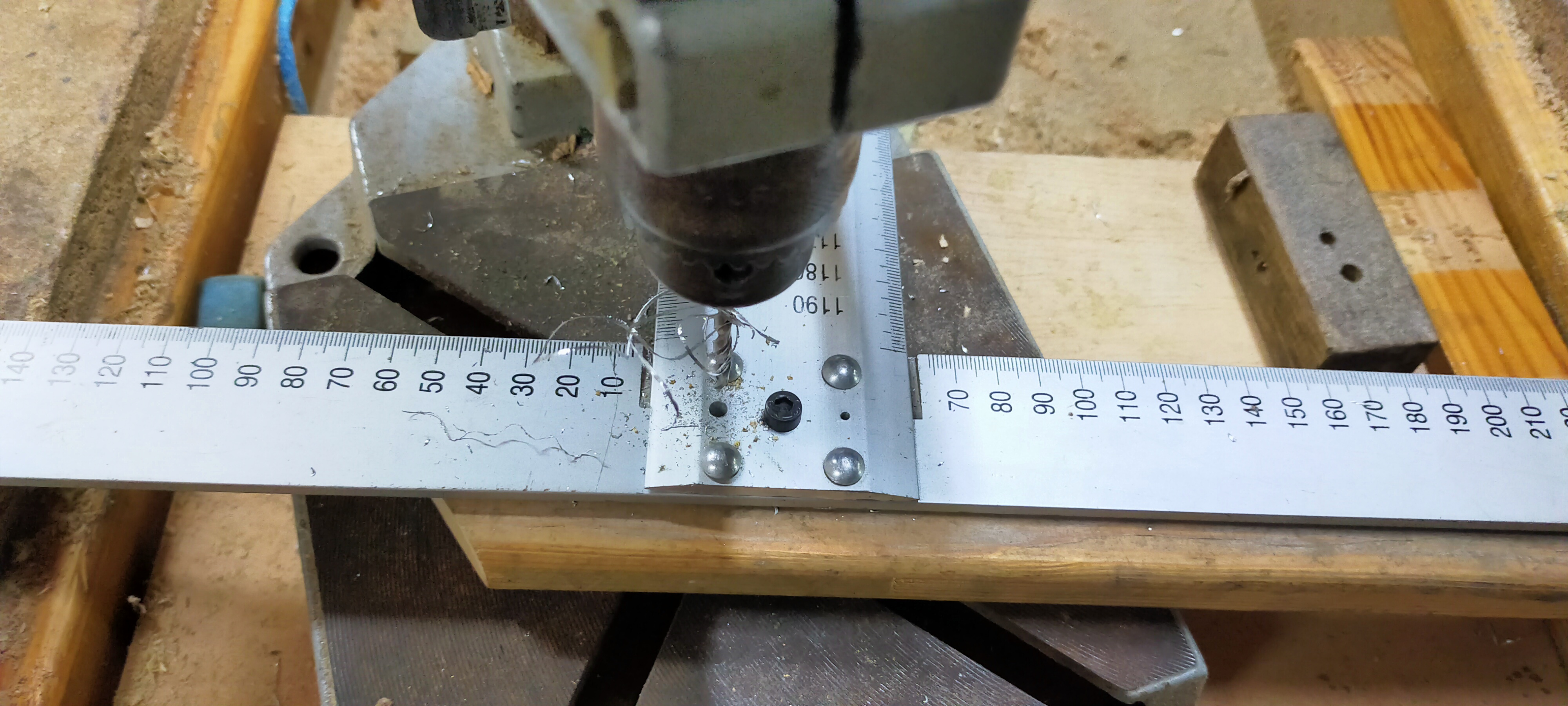

Asi que radial taladró y remaches
Dejé las cabezas redondas, para no dar golpes, ya no son pasantes.

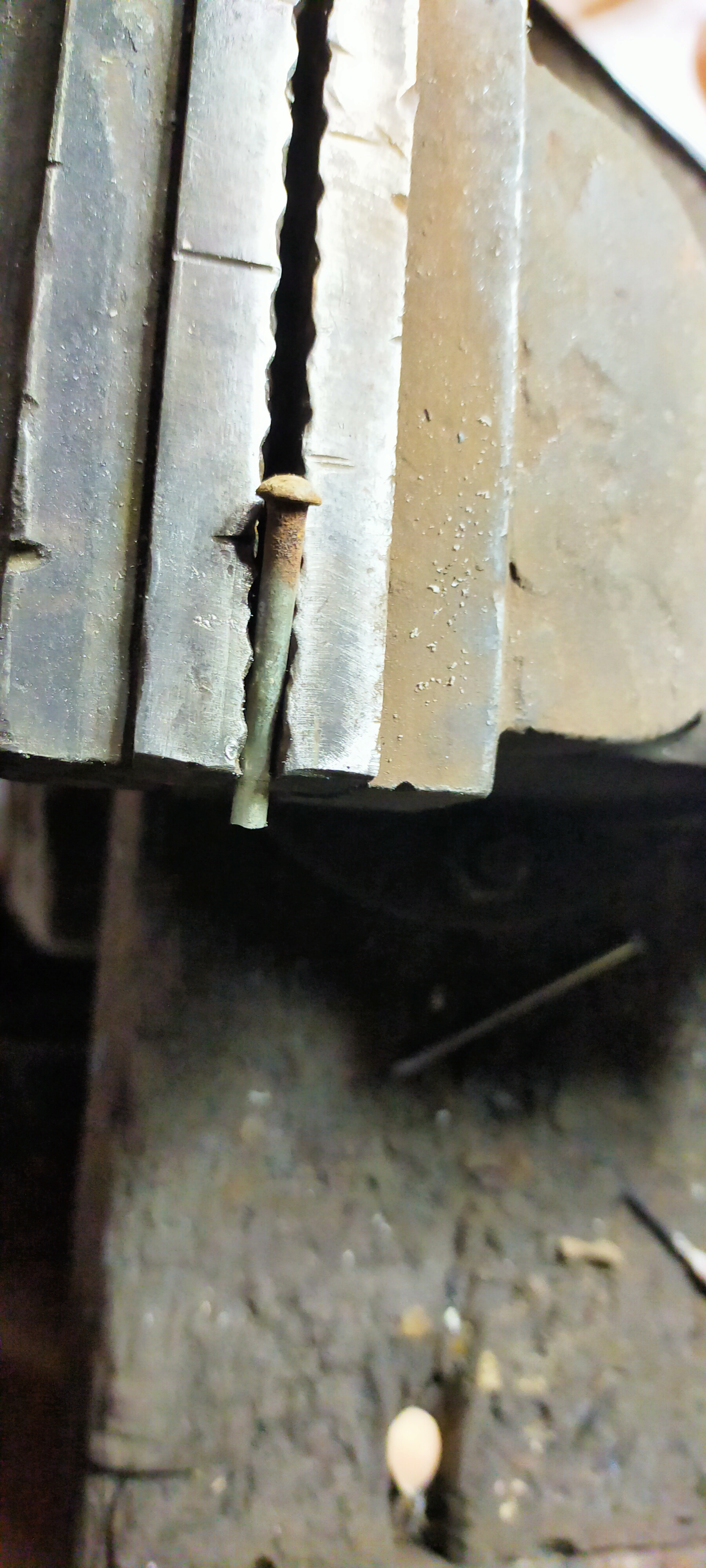

Una pregunta, al principio quería hacerlo con remache tipo cuchillo con esto de aluminio, pero no he sido capaz de fijarlo bien, y no quería descoregir, ya que tardé un buen rato.
Es el que deje allí a la izda, queda flojo pero no se quita.
  1. sin saber, lo corte 1 mm mas largo ,sera demasiado?
  2. se usa un martillo, botador, prensa???
