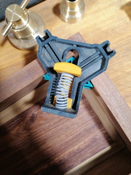

Buenas tardes.
Yo utilizo estas herramientas y reconozco que para su precio son muy útiles.

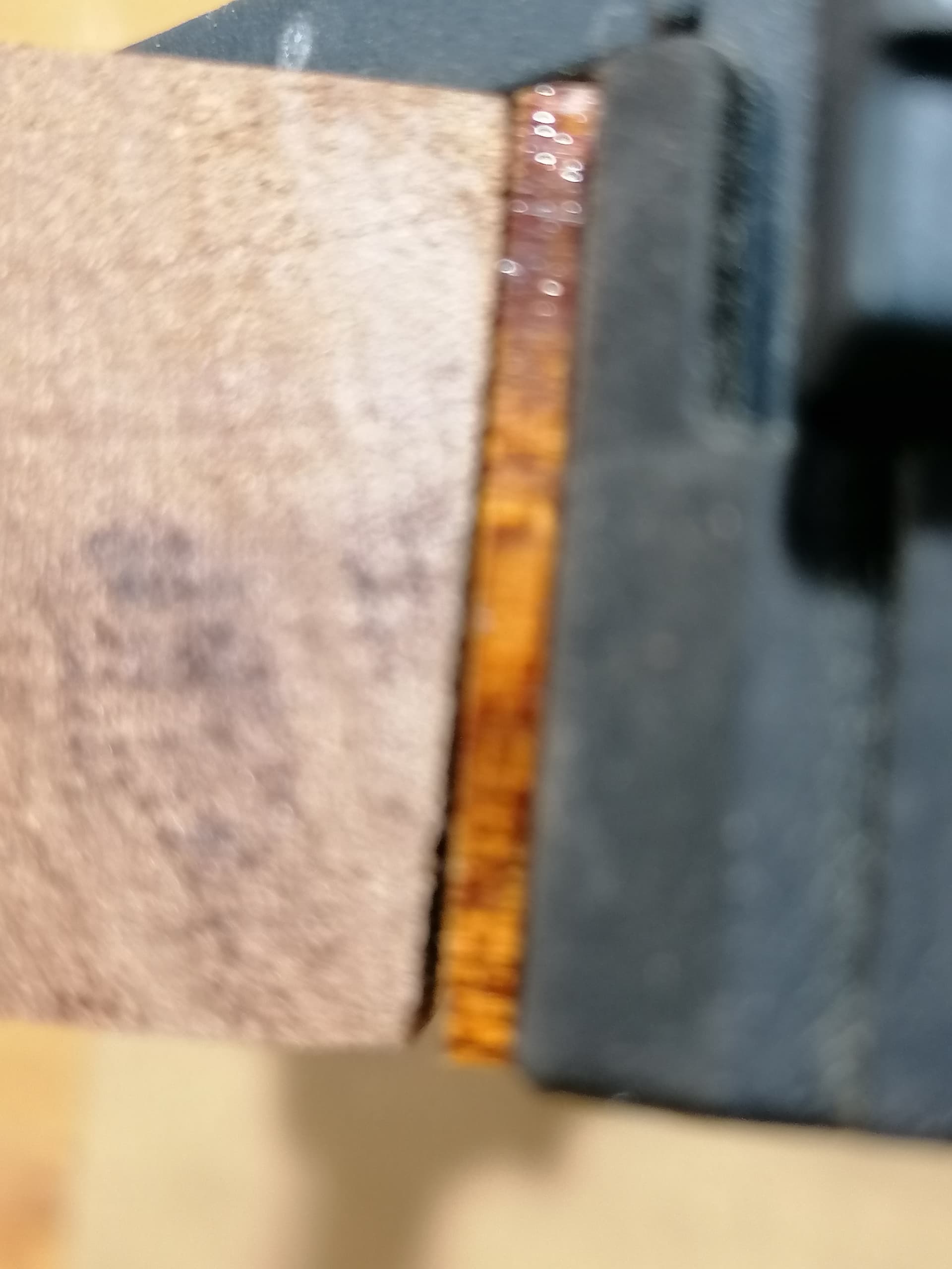

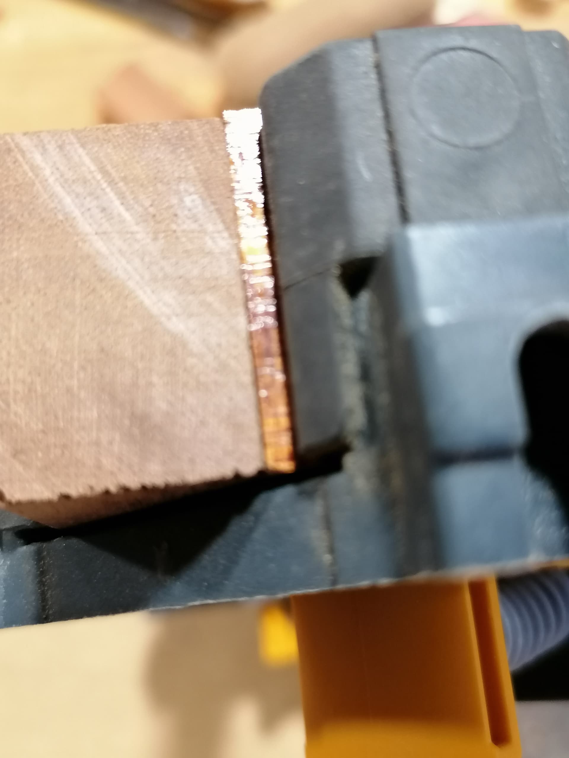

Sólo un comentario, cuando las situamos en las esquinas superiores para cuadrar tienen tendencia por su diseño a “abrir la esquina opuesta inferior”.
Tú, ves arriba, cuadrado, tal y tal. Pero cuando finalizas el montaje y retiras ves el desastre.
Si puedo, las combinó con una de cinta inferior.
Debía quedar así:

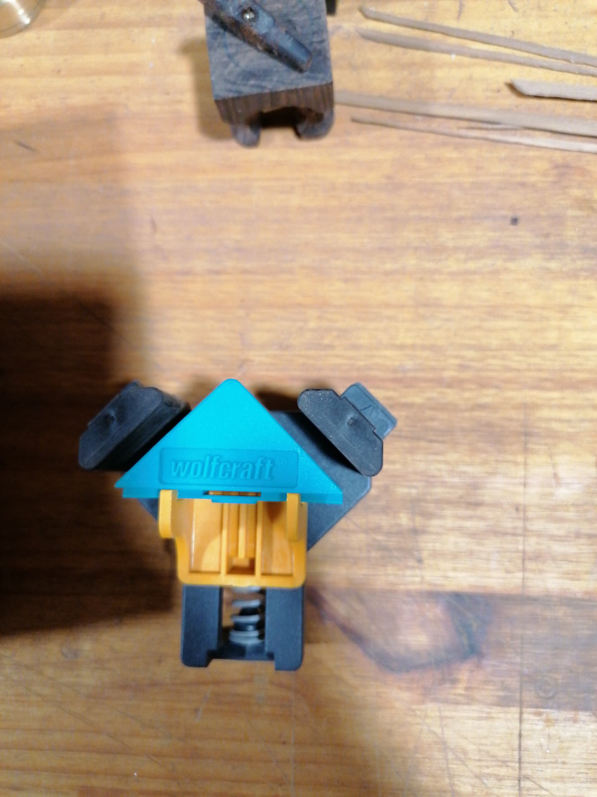

Saca una foto del escuadrador que no se ve.
Para que quieres una foto de @Pepet ?

Shhhhhhh que te veo! Ahora ya se ve -entiende a que artefactos te referías. Gracias por las molestias.

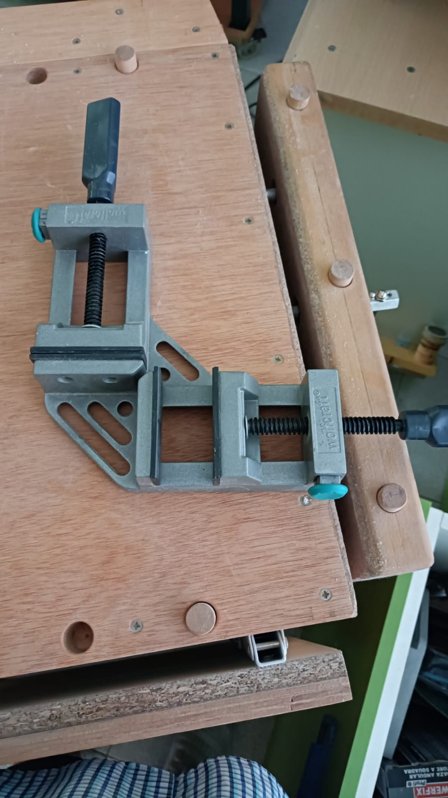

Esos no valen para lo que estás haciendo, yo los tengo para que sujeten mientras atornillo y clavó.
No me extraña que luego halla negacionistas con Wolfcraft.
Para lo que tú haces deberías emplear estos:
