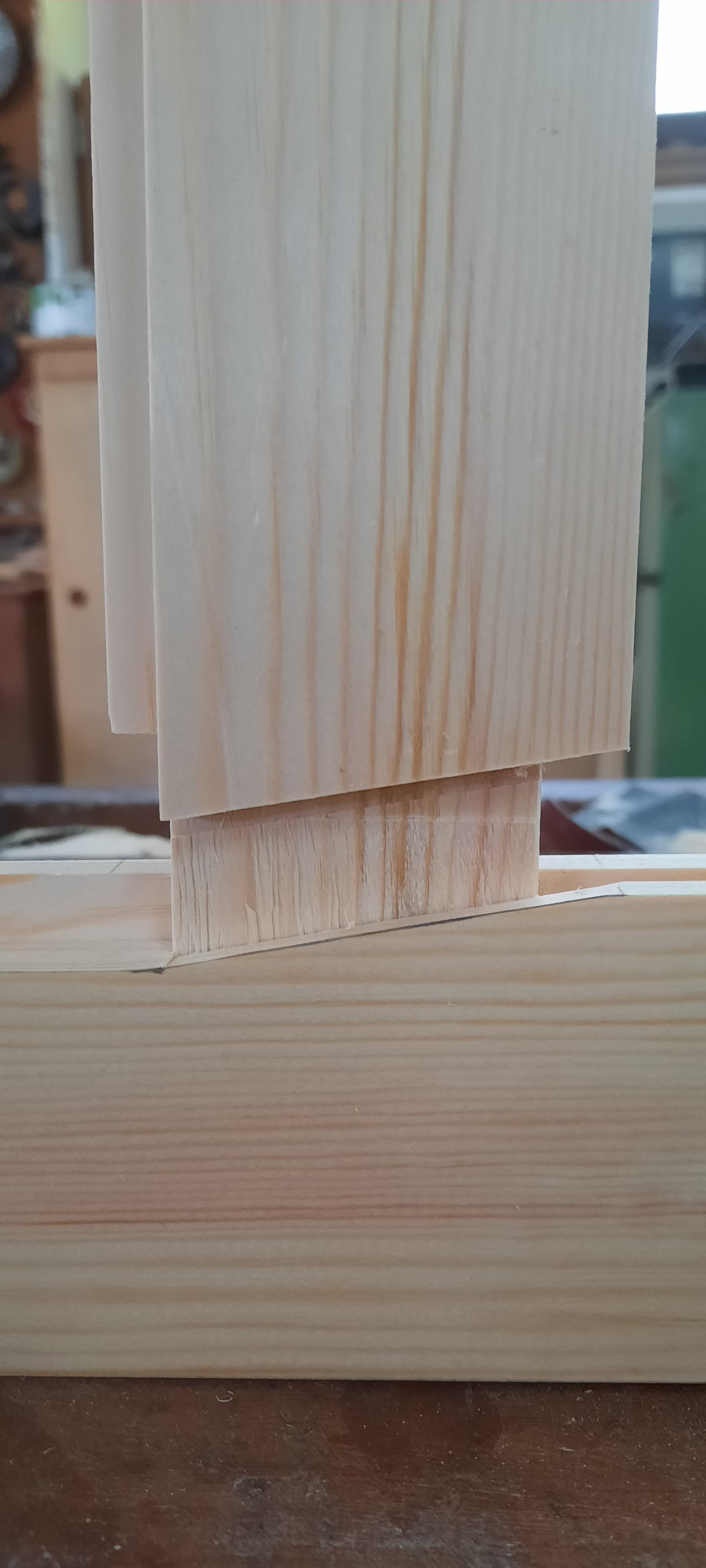

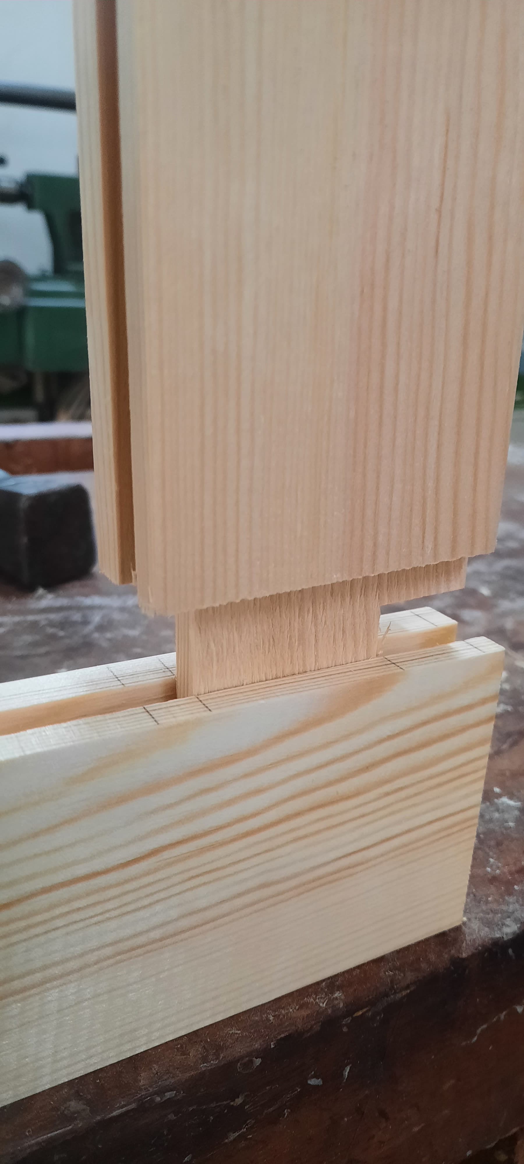

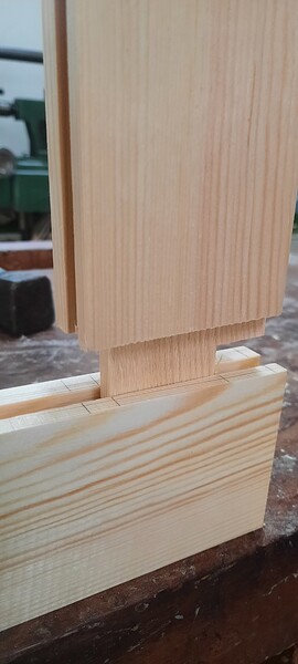

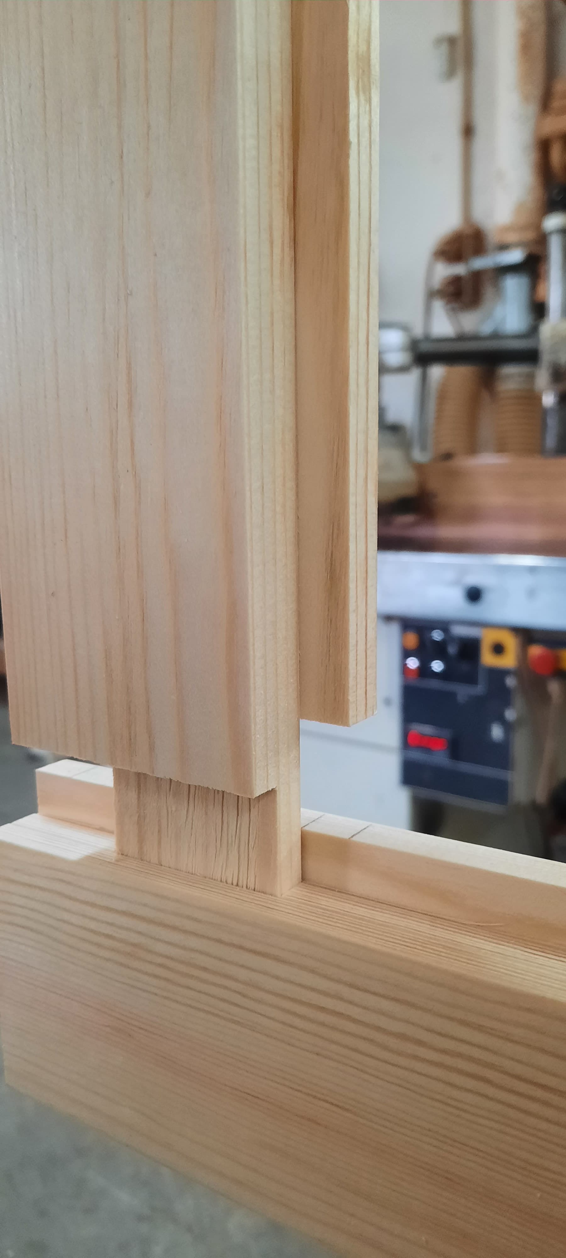

Hoy he estado haciendo unas puertas con un entrepaño inferior y vidrio superior y quise compartir el caso porque es un ejemplo que muestra los tres casos mas tipicos de espigado que se dan en carpinteria a diario.
El primero es el caso de una espiga cuando haces un acanalado para entrepaño.
El segundo es el caso de espiga cuando haces un rebajo para colocar un vidrio por ejemplo.
El tercer caso es la transicion cuando cambias de entrepaño por un lado a rebajo por el otro
Estos tres ejemplos sencillos son el dia a dia en un taller como el mio

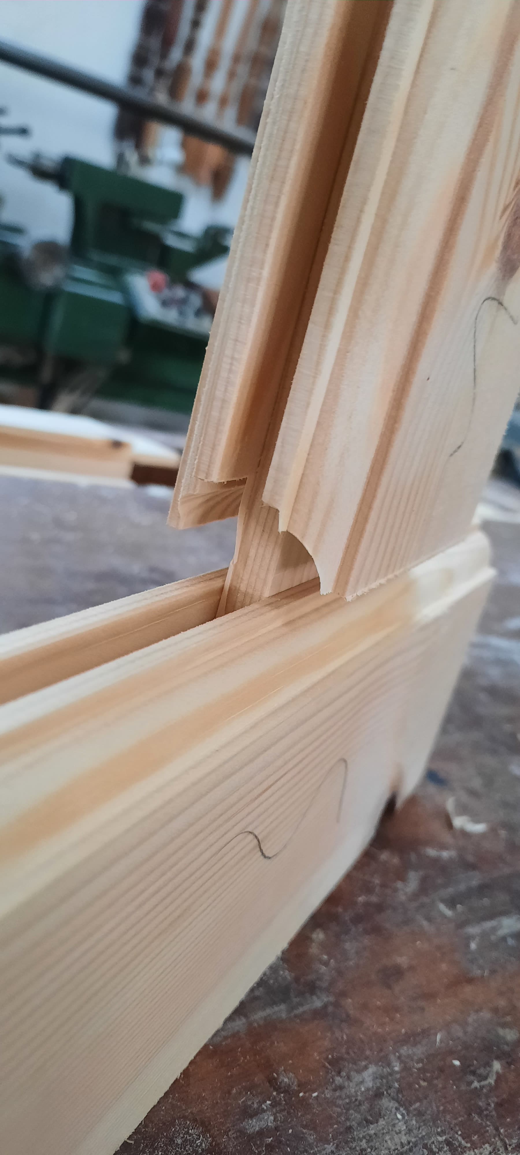

Digo sencillos porque dentro de lo que hay en un taller es lo mas sencillo. Se empieza a complicar mas cuando entras en molduras, aunque las herramientas hoy dia facilitan mucho los trabajos
Esta espiga por ejemplo se hace entera a maquina:
Espigado en espigadora hace espiga y contramoldura
Perfilado en tupi de una pasada se hace moldura y canal.

La espiga de transicion como tu dices no se suele utilizar mucho por aqui, es mas solo la he visto en puertas fabricadas en serie y muy pocas veces, aqui se recurre a hacer todo recto y recortar para poner el junquillo en recto o en inglete.
Como tu dices con los juegos de moldura y contramoldura se a simplificado mucho la cosa, lo unico que o bien te apañas con una moldura como hacen muchos o si tienes que tener varios juegos se va una buena pasta, hace años la gente le daba por las molduras tipo pecho paloma, luego se paso a molduras rectas y ahora parce que los gustos van a por molduras discretas o diria enexistentes tan solo un redondeo de los cantos.
Por aqui pocos la utilizan, tienden mas a recortar en cuadrado, paran el rebajo sin llegar y luego terminan con el formon. A mi me han enseñado que la forma en que lo hago tiene mas “arte” y como tal lo he aprendido y lo utilizo.
Exacto, ahora se lleva mucho mas un canto matado con radio 3 (pequeño) y las junta entre montante y travesaño con canto matado. Cosas sencillas y muy simples
