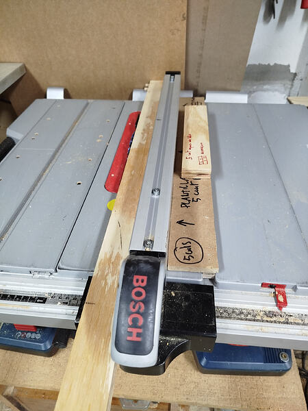

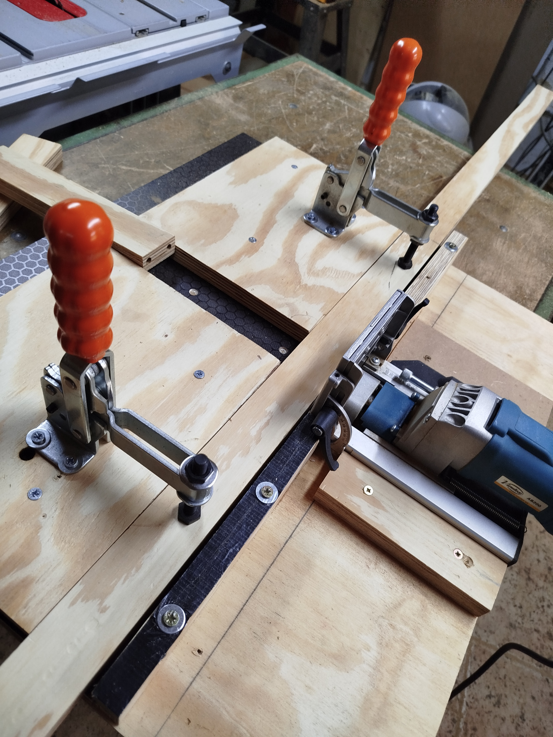

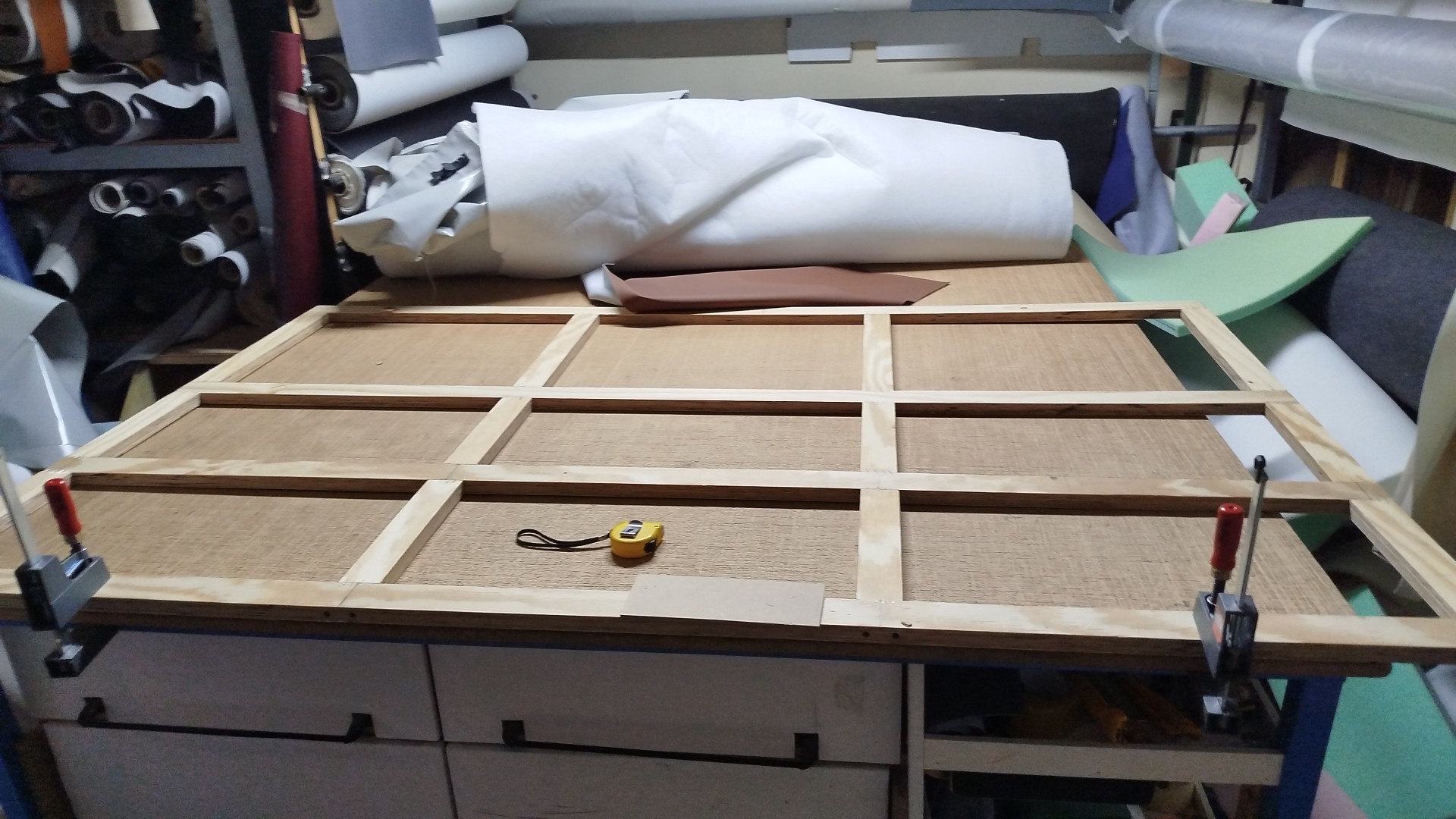

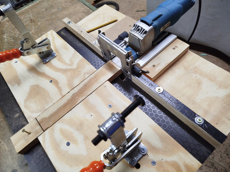

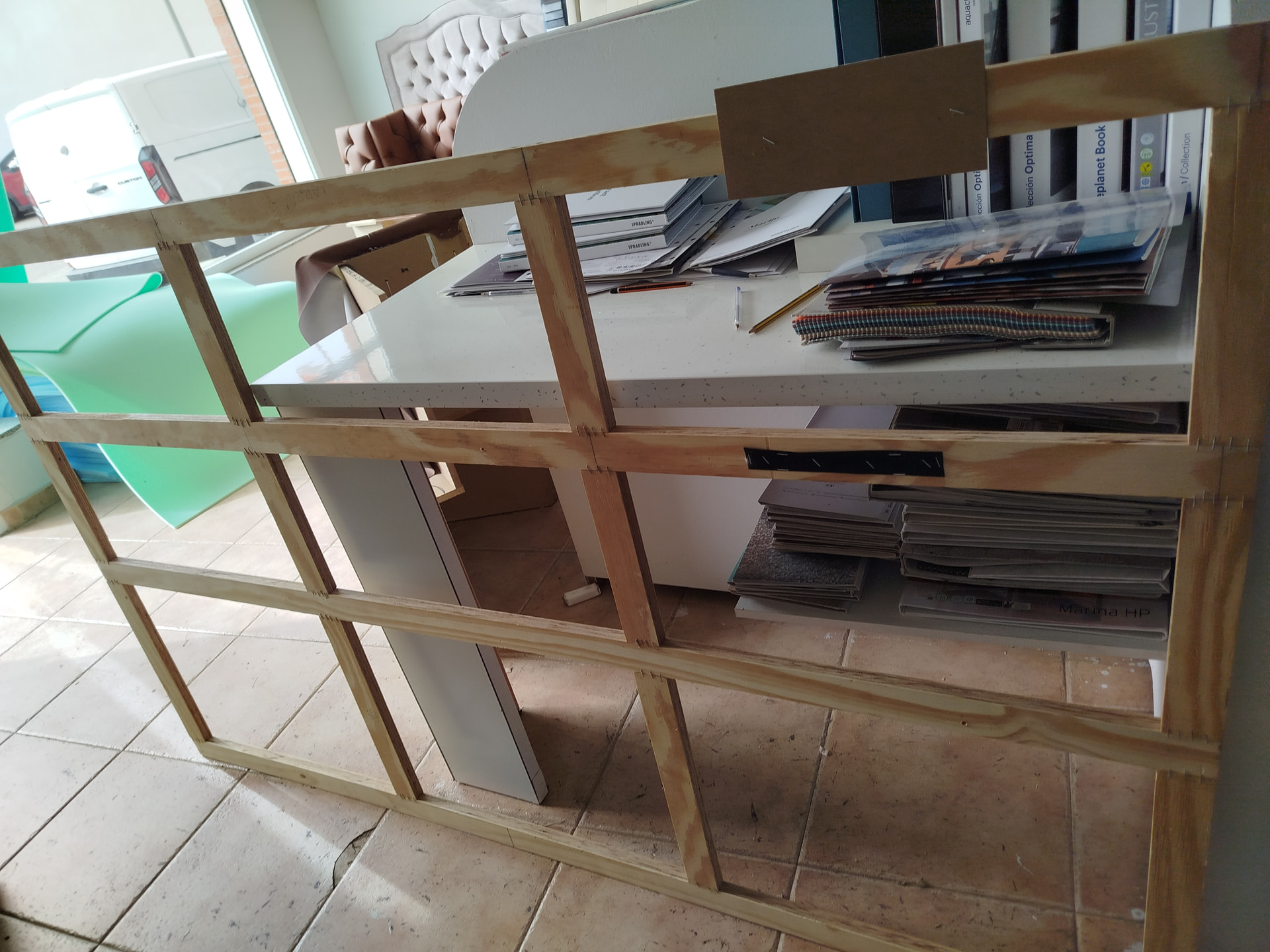

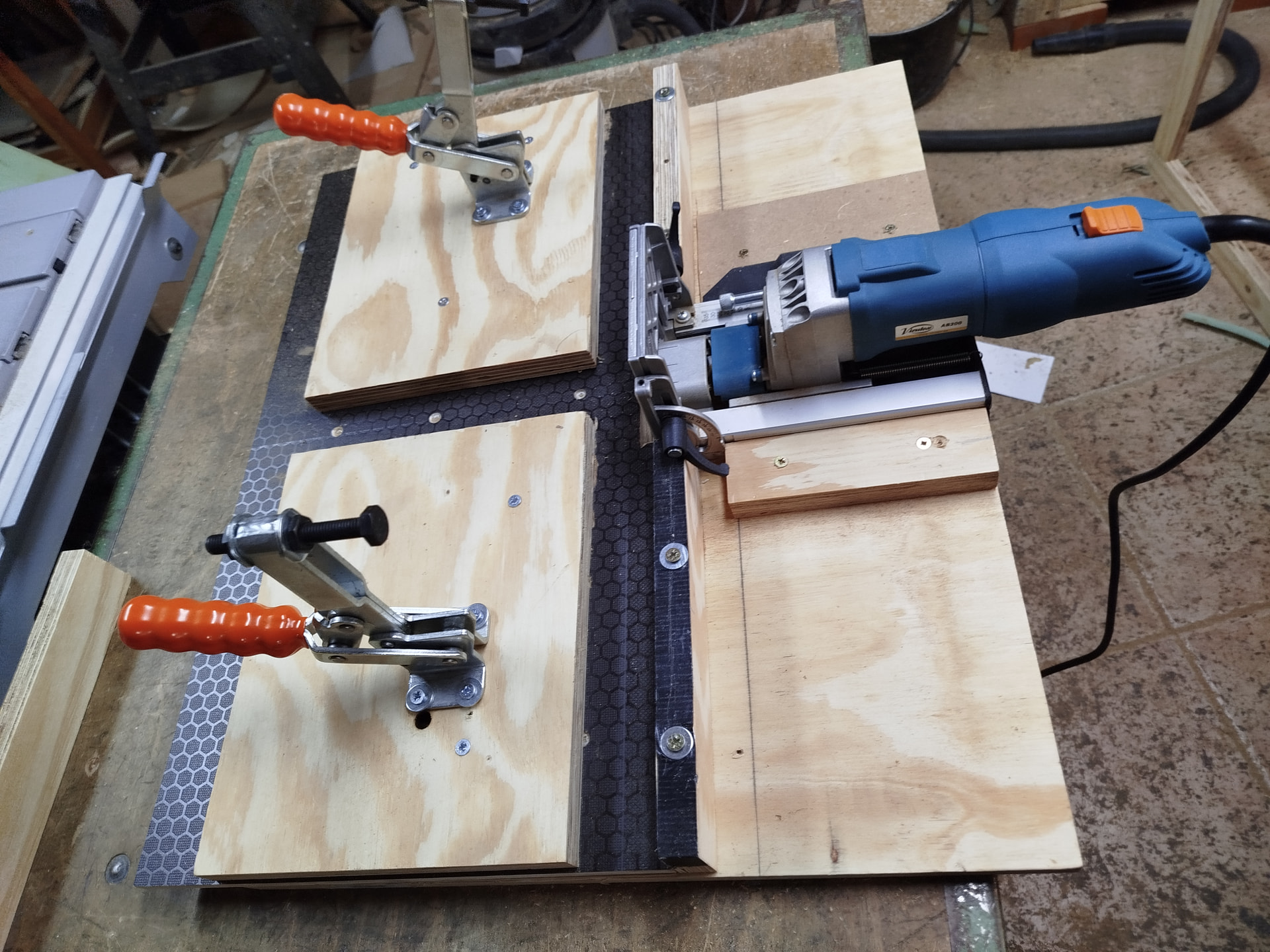

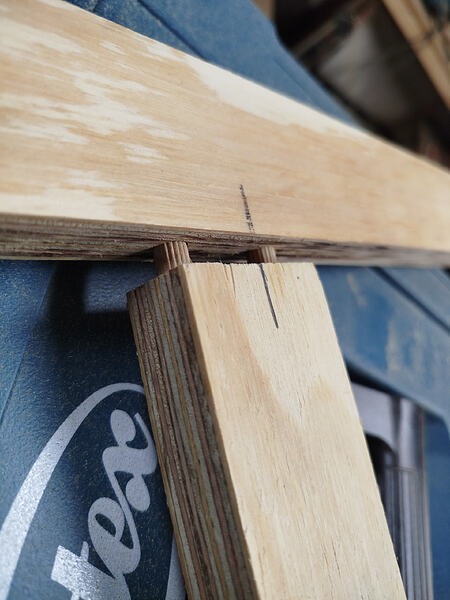

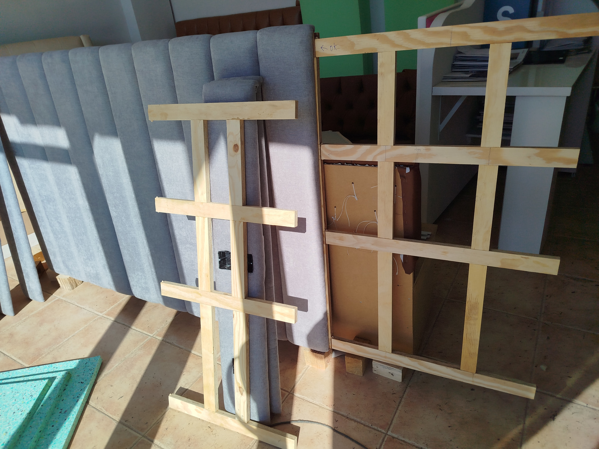

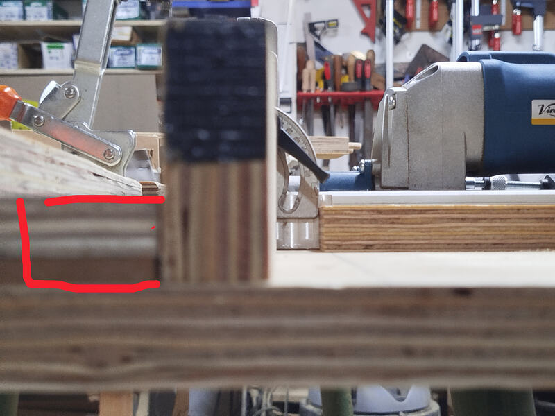

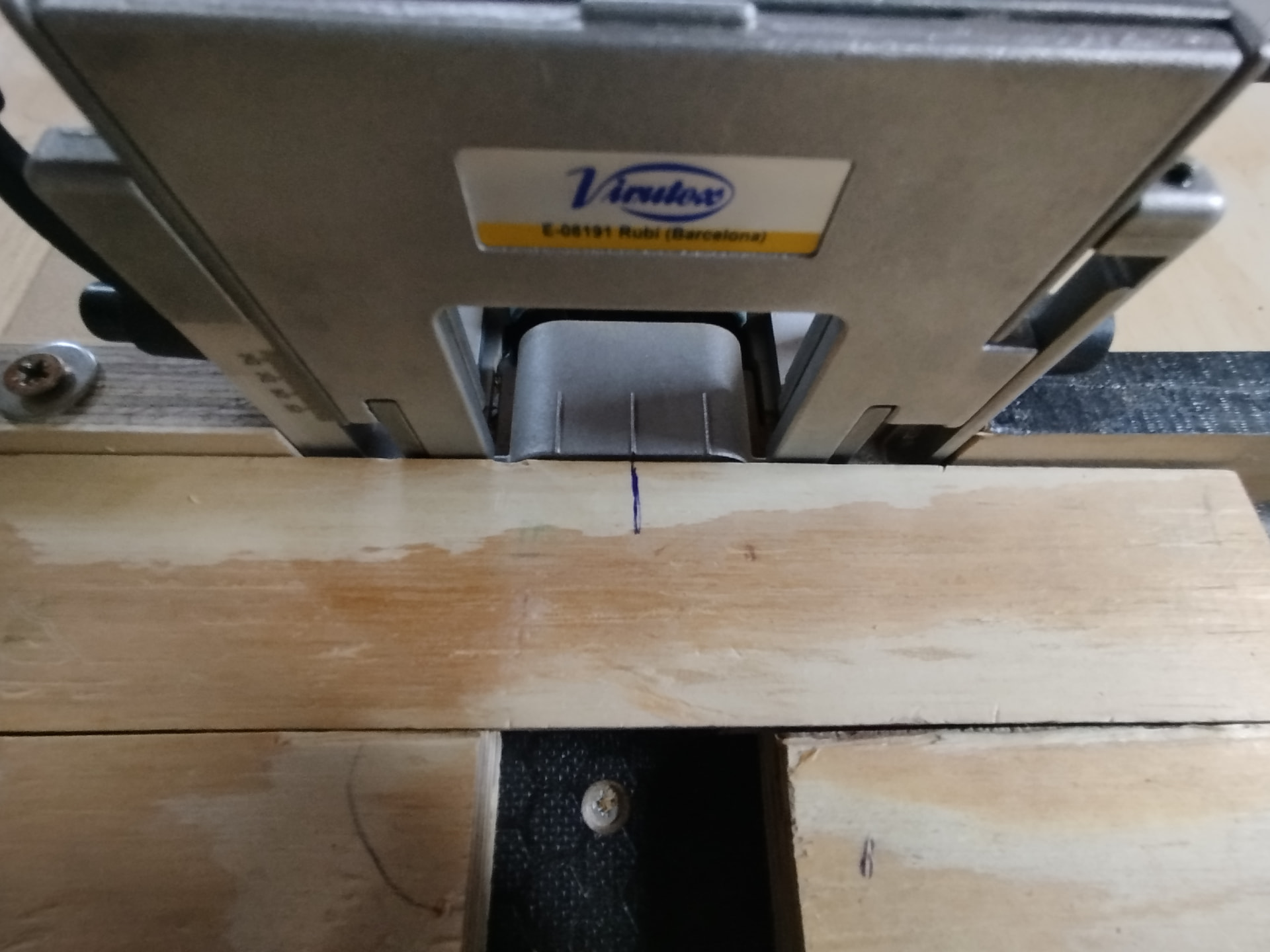

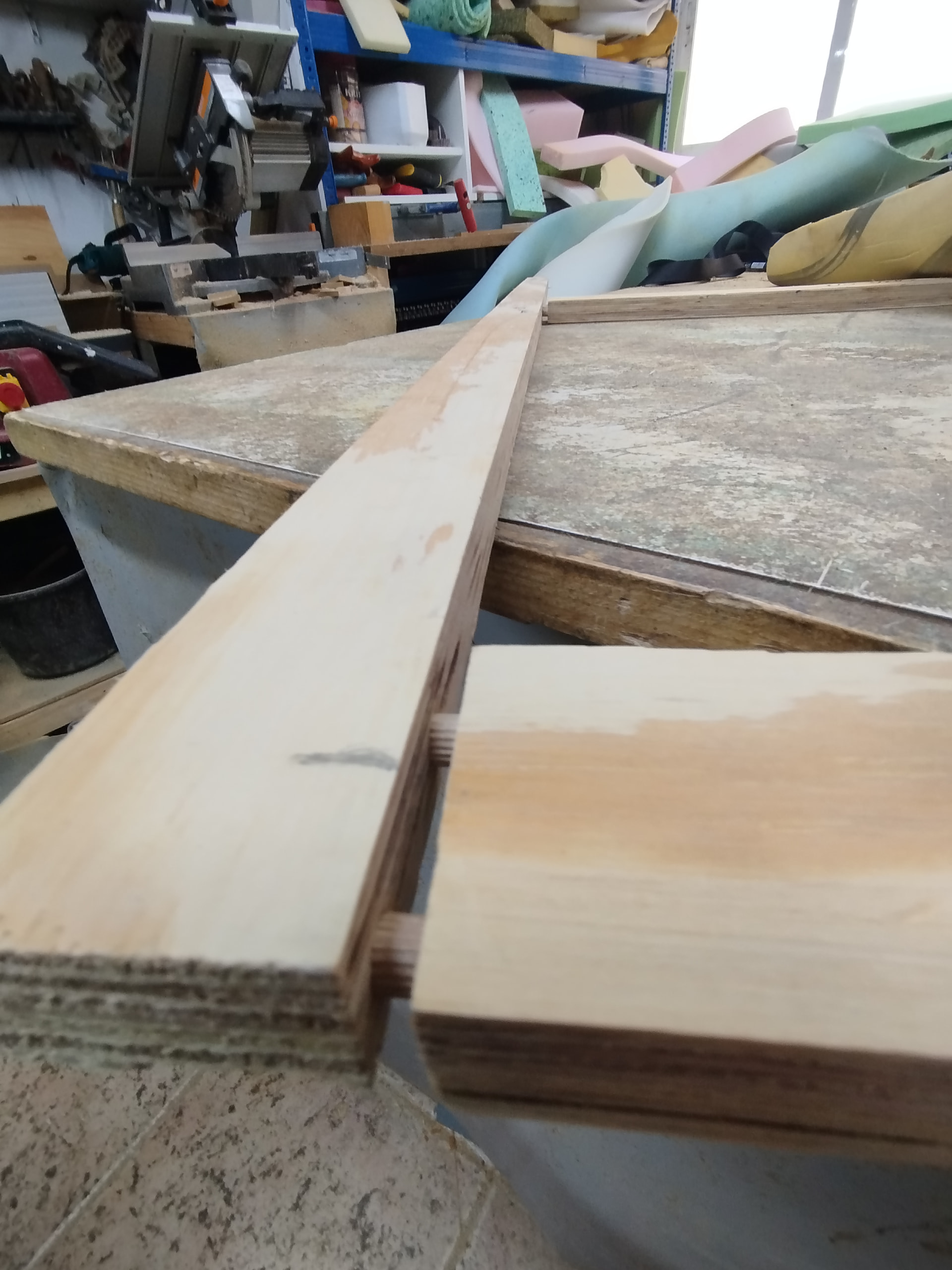

Al final utilice la máquina para hacer marcos para los cabeceros , a mano era muy difícil y variaba porque tenía poco apoyo, así que me hice una plantilla para hacerlos y sale bien no necesito tanta precisión.

ostia, pues yo estaba pensando de hacerme algo similar, y no había caido en usar una espigadora… notas mucha más precisión así que sujetando la madera y cogiendo la maquina a mano como se supone que debe ir?

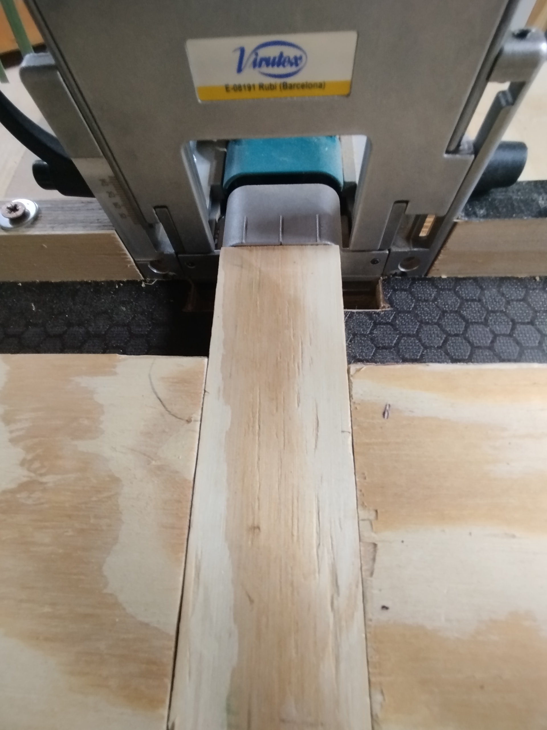

Así sale perfecto , la plantilla para hacer siempre los marcos con el contrachapado de 21 y saco la misma anchura siempre , los cortos ni mido centro ni nada los meto en el carril y perfecto, intenté hacerlo a mano pero no tenía suficiente Apollo y así es muy rápido y salió perfecto , saqué el centro y da igual por un lado que por otro a los 21 de grosor

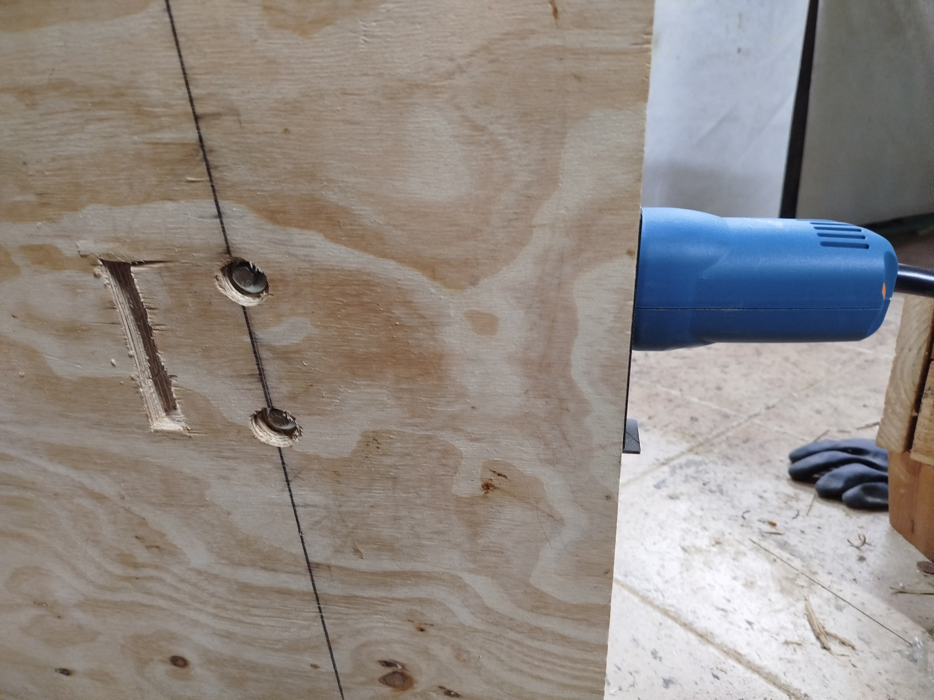

Hola , un sistema como este es el que usamos para estas uniones , dejamos solo una broca

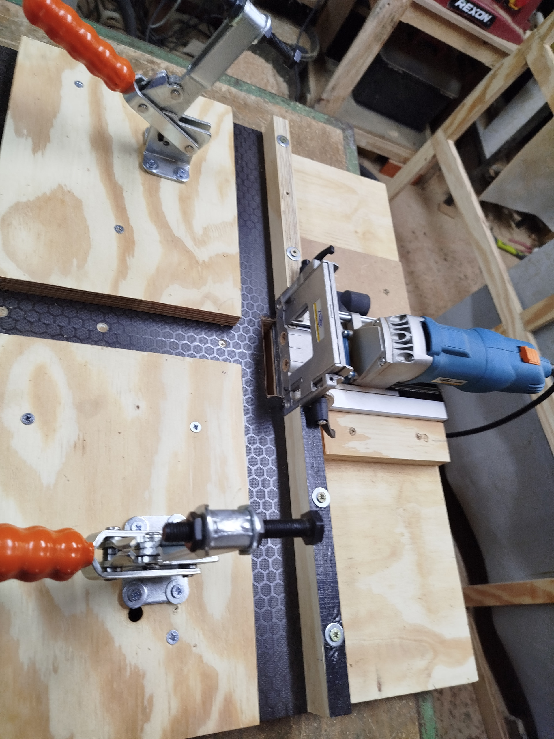

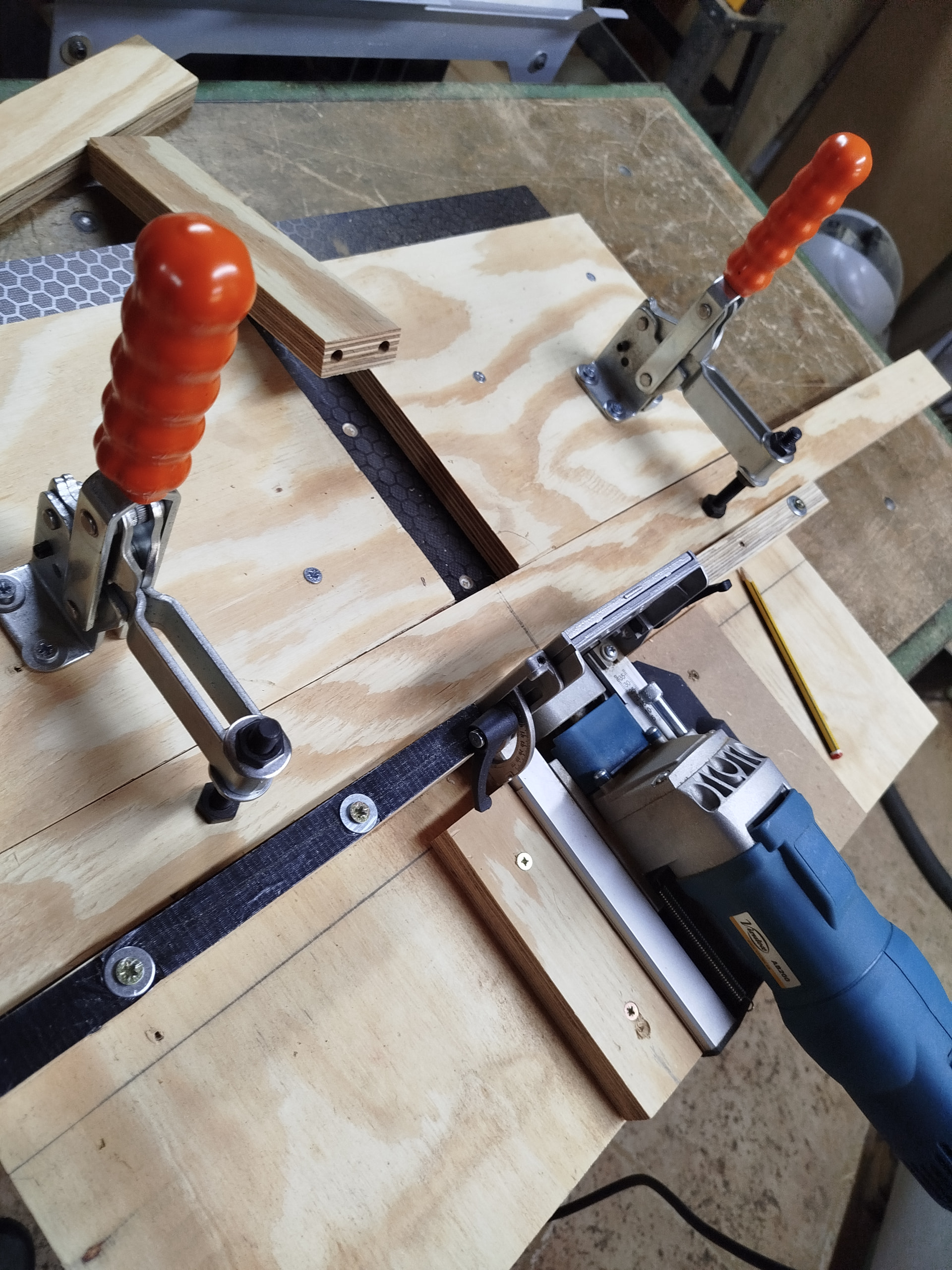

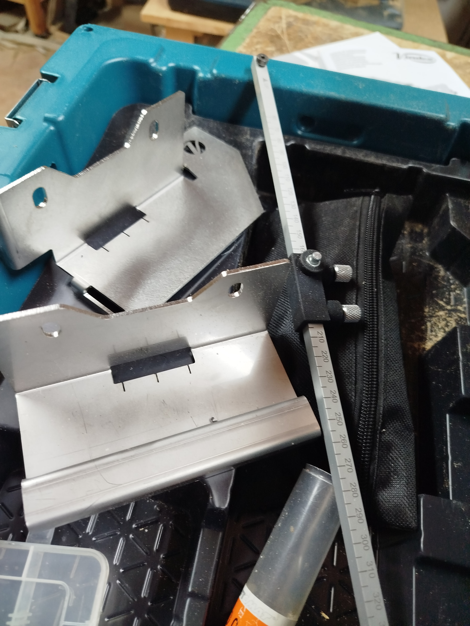

Te quería preguntar, si no es inconveniente: cómo has sujetado la espigadora a la plantilla para que se quede fija a ella?
Por otro lado, el banco de trabajo que se vé en una de las fotos que has compartido, me parece ver que la estructura es de hierro y al sobre o encimera (me imagino que será un tablero grueso) parece que le has puesto moqueta, puede ser? Da sensación de ser en su conjunto bastante amplio, si no es problema, puedes por favor, describir que medidas aproximadas tiene?
Gracias por adelantado.

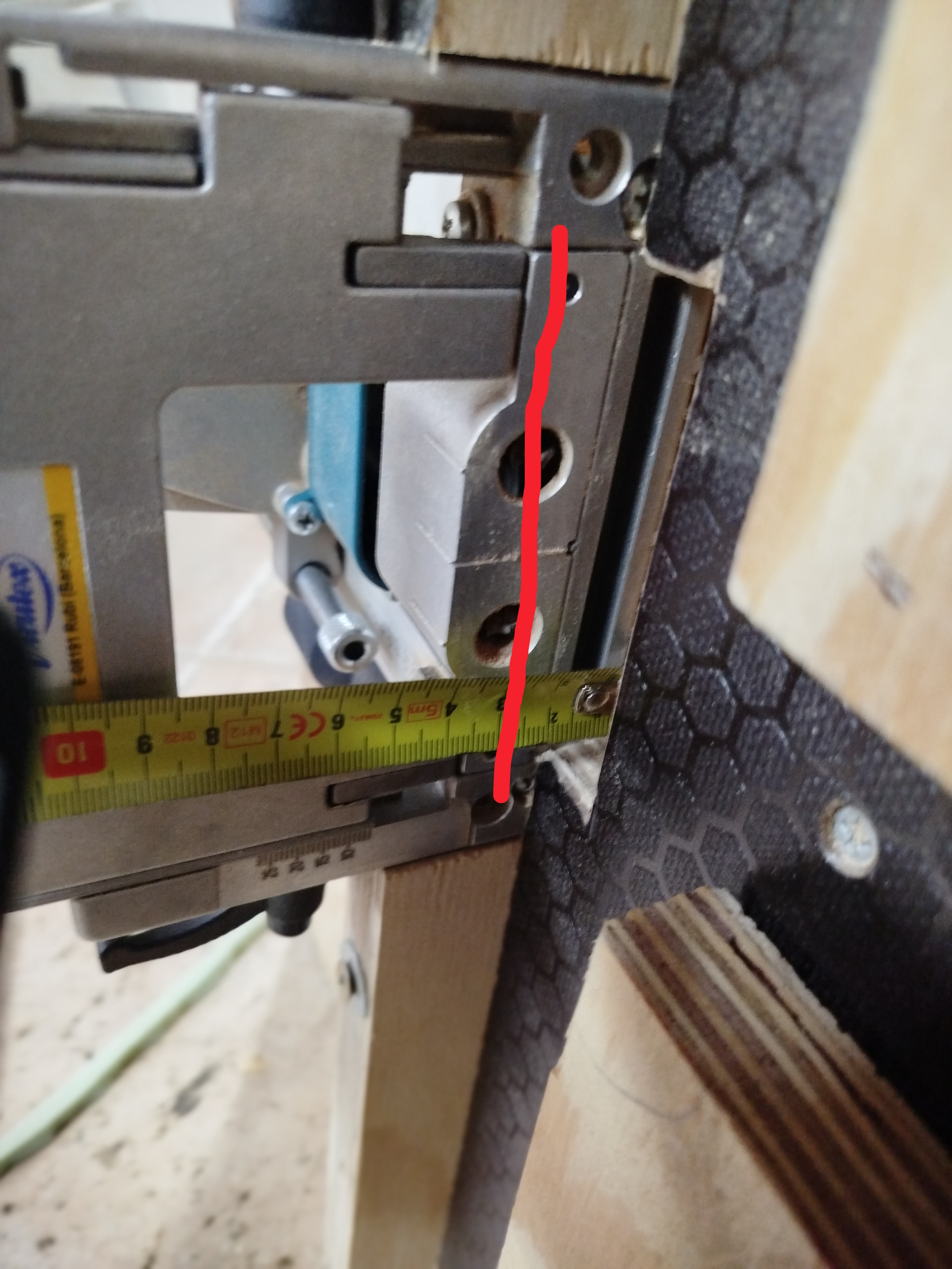

Mañana si quieres le hago algunas fotos más detalladas , pero por abajo tiene para cogerle una guia que trae y los aproveche para cogerlo al chapón, el hierro es una mesa sobre el que lo puse , lo hice improvisando , se podría mejorar para adaptarlo a más medidas , pero yo lo hice para hacer esos marcos con la misma medida

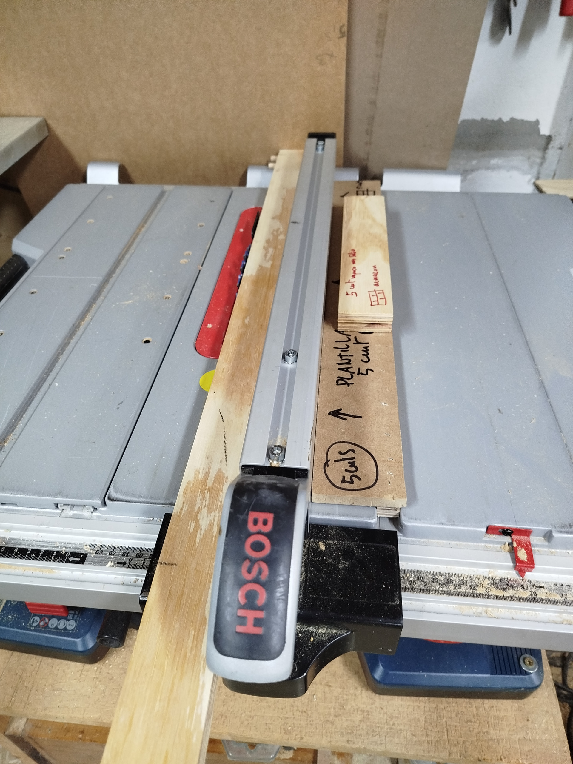

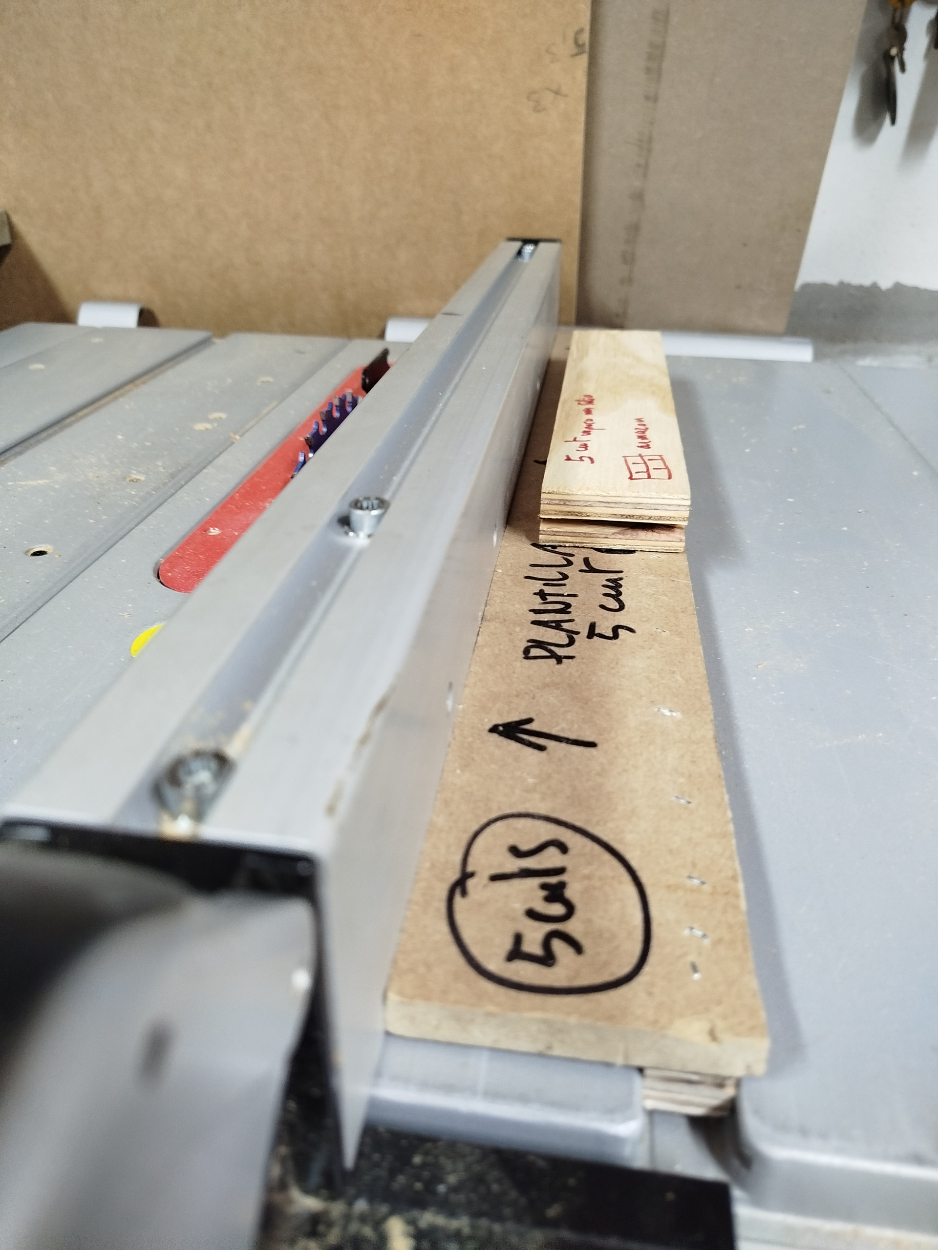

Hice una guia para cortar siempre la misma medida para hacer los marcos

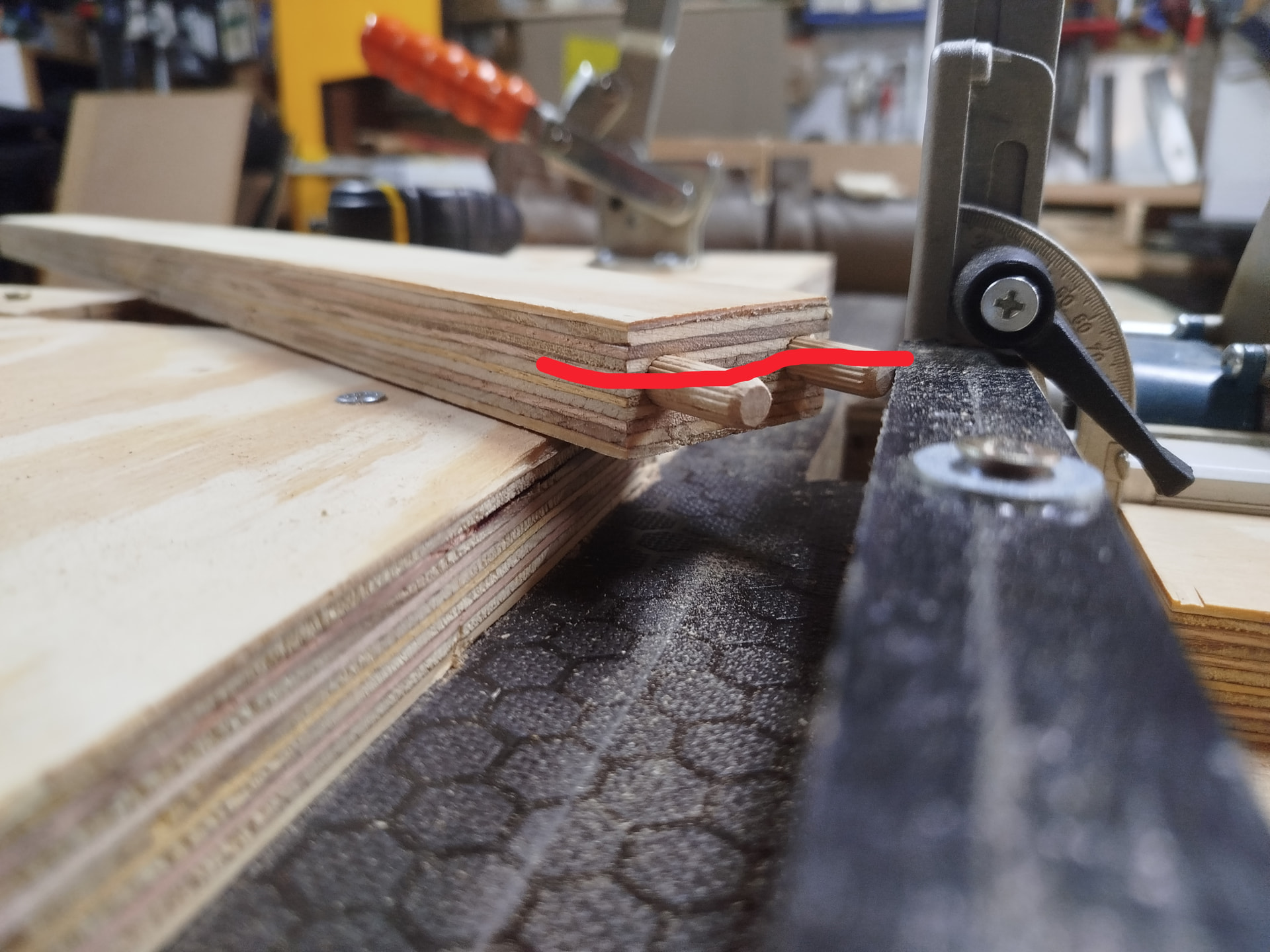

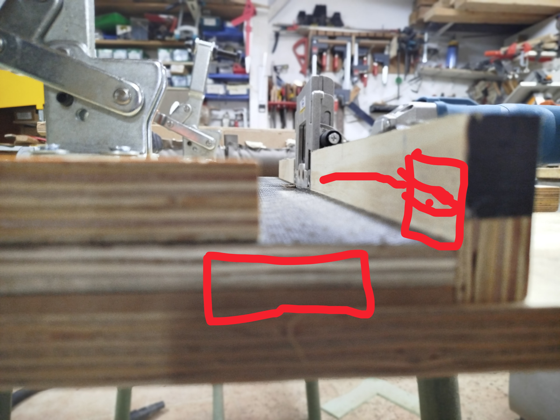

Te mando otras fotos, el grosor que marcó lo puse en relación a que me diera la mitad del grosor de la tabla que uso . Ya depende la que use uno , Para que te dé la mitad de la que vayas a utilizar,

Supongo que la maquina no está pensada para hacer bastidores principalmente y no han previsto nada al respecto pero creo que no sería difícil hacer un accesorio como a la festool domino que es precisamente para trabajos repetitivos en listones.
La hice improvisando pero si se esmera uno podría hacerla para varias medidas , yo la hice para un modelo que cada vez que lo necesite lo hago sin pensar y lo quería hacer a mano pero en piezas estrechas y pequeñas no tiene el suficiente apoyo y costaba trabajo y se movía y no sale bien, trae algunas piezas pero para el listón tan pequeño no apoya bien aproveche los tornillos que lleva debajo para cogerla al chapón.
