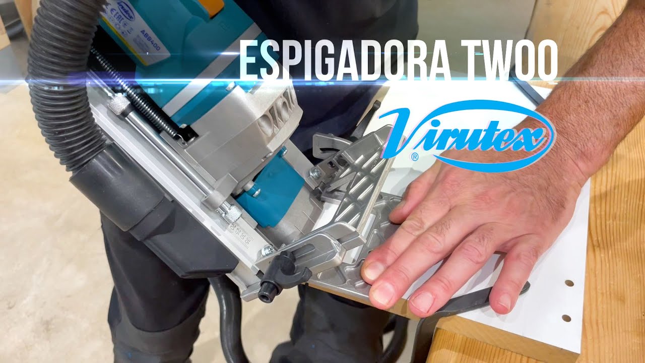

Por si le sirve a él o a cualquier compañero, comparto un video que acabo de encontrar en Youtube sobre la misma.
