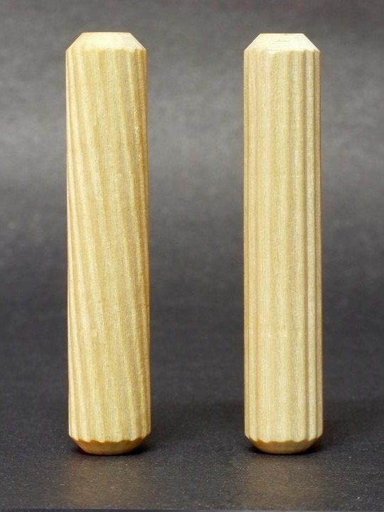

al menos eso hago yo y prefiero las espigas o tarugos estriados como este

No, justo me refería a estas espigas
Yo no suelo utilizar tabulones,pero si en alguna ocasion los utilizo suelo dejar al menos 5 mm de pared en el tablero y procurando que no hay mucho de exceso de cola en el orificio ya que es facil que la presion rompa el tablero por la presion o primero metiendo el tabulon en el orifico que va al canto del tablero .

Lo de la cola que dice Virutasibz es tal cual , por eso cuando uso los “tarugos” pongo poca cola y diluida un poco con agua y uso los estriados porque permiten la salida (un poco) del exceso pero si tenes el cuidado de perforar 5 mm mas y no te pasas de cola van bien.
