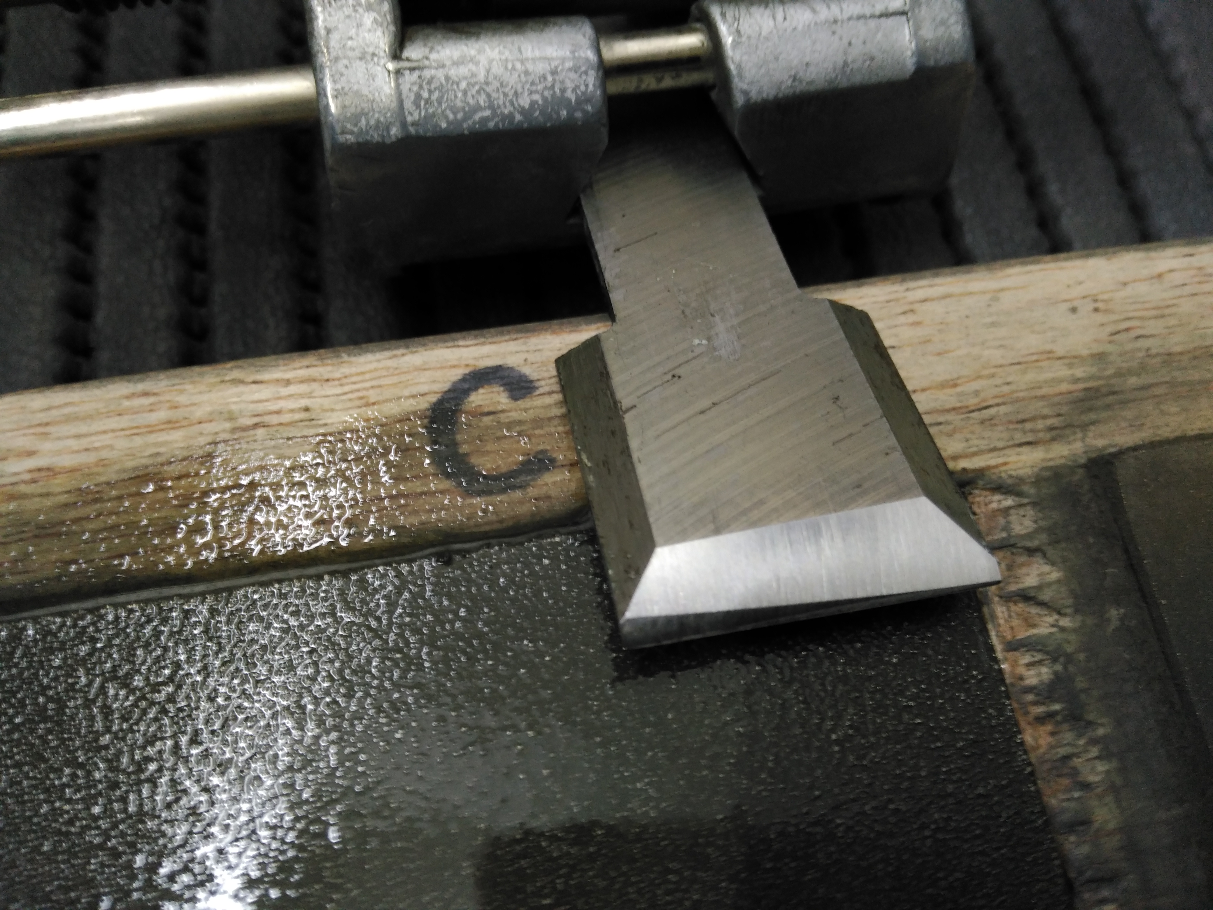

A mi me desespera justo lo que estabas haciendo, aplanar la base del formón, y en general, los grandes desbastes: preparar un hierro por primera vez, cambiar el ángulo, etc.
Y es que me parece muy lento, y eso que tengo una adiamantada de 250 (y otra de 150, con la que no me apaño). Quizás es que el proceso siempre sea lento a mano, y no haya otra forma de acelerar más que metiendo amoladora.
Supongo que, como casi siempre, la culpa será más de mi técnica que de la herramienta. Por ejemplo, intentaba aplanar una parte demasiado larga de la base del hierro (cuando solo los primeros milímetros son necesarios), o cambiaba el ángulo siempre que afilaba…

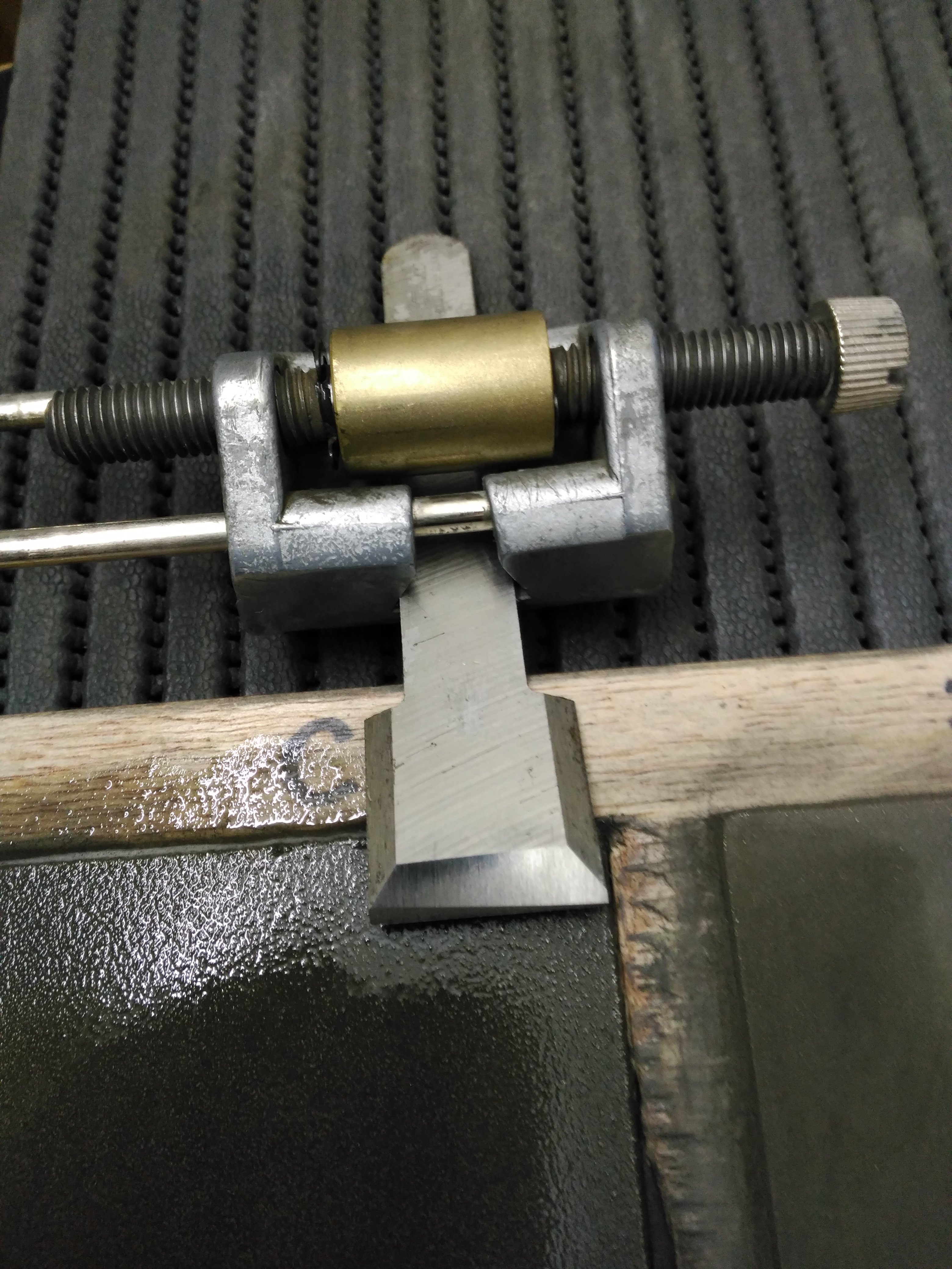

Lo que si te adelanto es que conseguir que el extremo de la cuchilla esté a escuadra 90º con respecto al borde es supersencillo con la ezelap de grano grueso.
Voy a intentar el curvado del extremo en lugar del primario a 25º y el secudario a 30º. El truco de la regla. Sesgado a mano libre y con guía + el transportador de ángulos. etc… Así hasta que de con el resultado que busco.

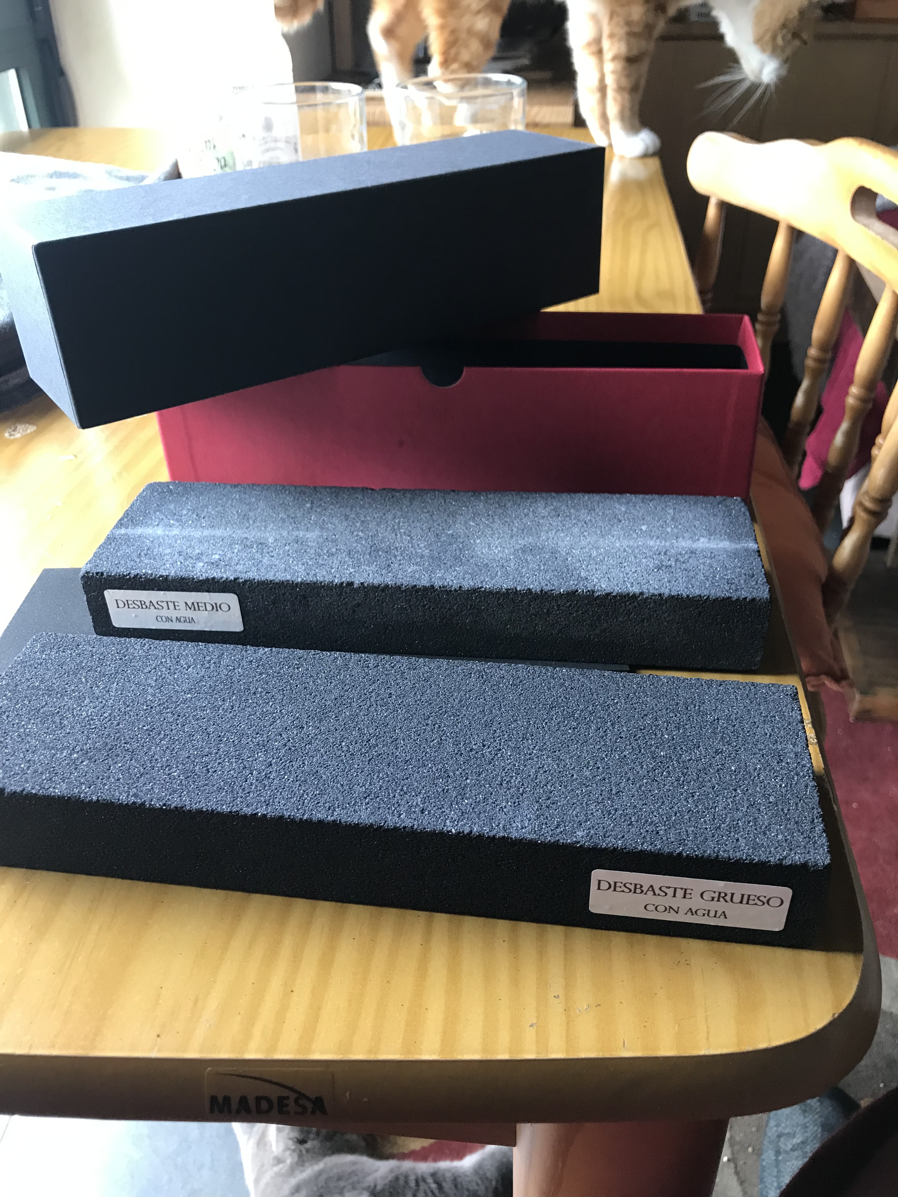

Para estos casos yo me he pillado las piedras de desbaste de “A pedra das meigas”. Es un juego con dos piedras muy bastas y de momento estoy encantado. He rectificado un par de formones y mis brazos y dedos las han agradecido.
Dónde las has conseguido y a qué precio?

Las piedras las he pedido a cuchillalia pero vía ebay para aprovechar un bono de 5€ que tenía. Con el descuento 30€ las dos. Que sumados a otros 50€ en Pazos por las otras 3, completo el juego de 5 por 80€.
Es cierto que con las tres que vienen en el juego resulta dificil rectificar un filo por eso buscaba una guía mas cómoda ya que me dejaba los dedos y los brazos afilando un formón. Ya no te cuento una cuchilla de cepillo. Pero antes de darme por vencido decidí pillar estas y la verdad es que no podía estar mas contento con el resultado.
Es un poco coñazo tanta piedra pero las bastas solo las utilizo si los formones están muy mal.

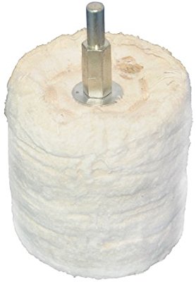

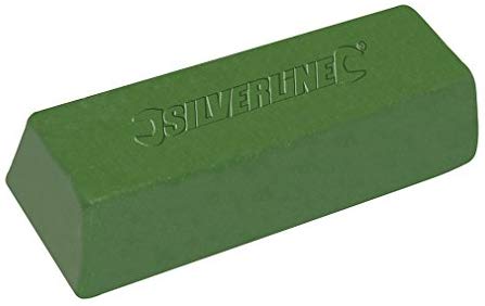

Pues a tu pregunta Milvus decirte que con estas tres piedras y con un cilindro de pulido para el asentado con un poco de pasta verde de silverline, es suficiente para el nivel que yo necesito.

Y luego, una pregunta: ¿crees que el cilindro de pulido + la pasta sale mejor que el típico cuero?
Mi circunstancia es que me apaño mejor con el cilindro que con el cuero. Me canso menos y me siento más seguro. Eso de golpear el hierro y tirar hacia atrás… en alguna ocasión se me ha enganchado y me he dado algún sustejo.

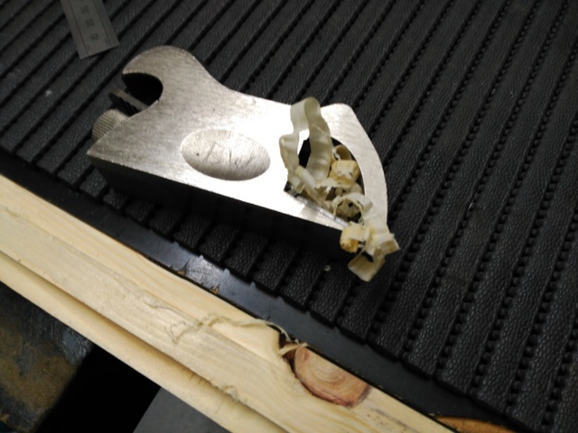

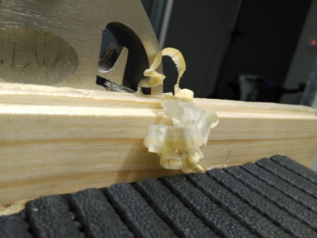

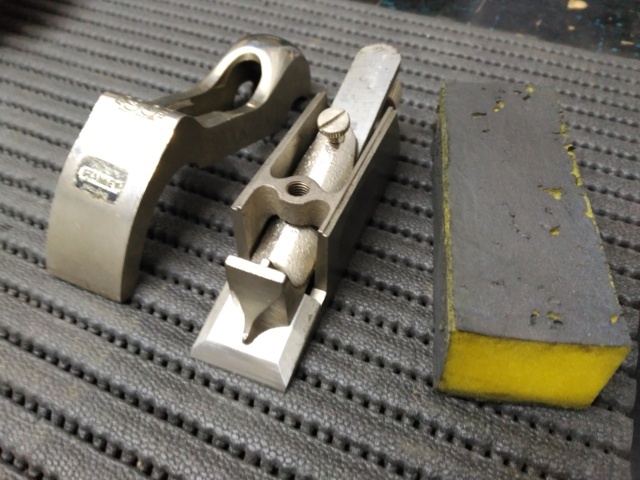

Ya tengo configurado el Stanley 90 bullnose.
Me ha costado lo suyo porque la cuchilla venía en mal estado pero al final tanto trabajo ha tenido su merecida recompensa.
