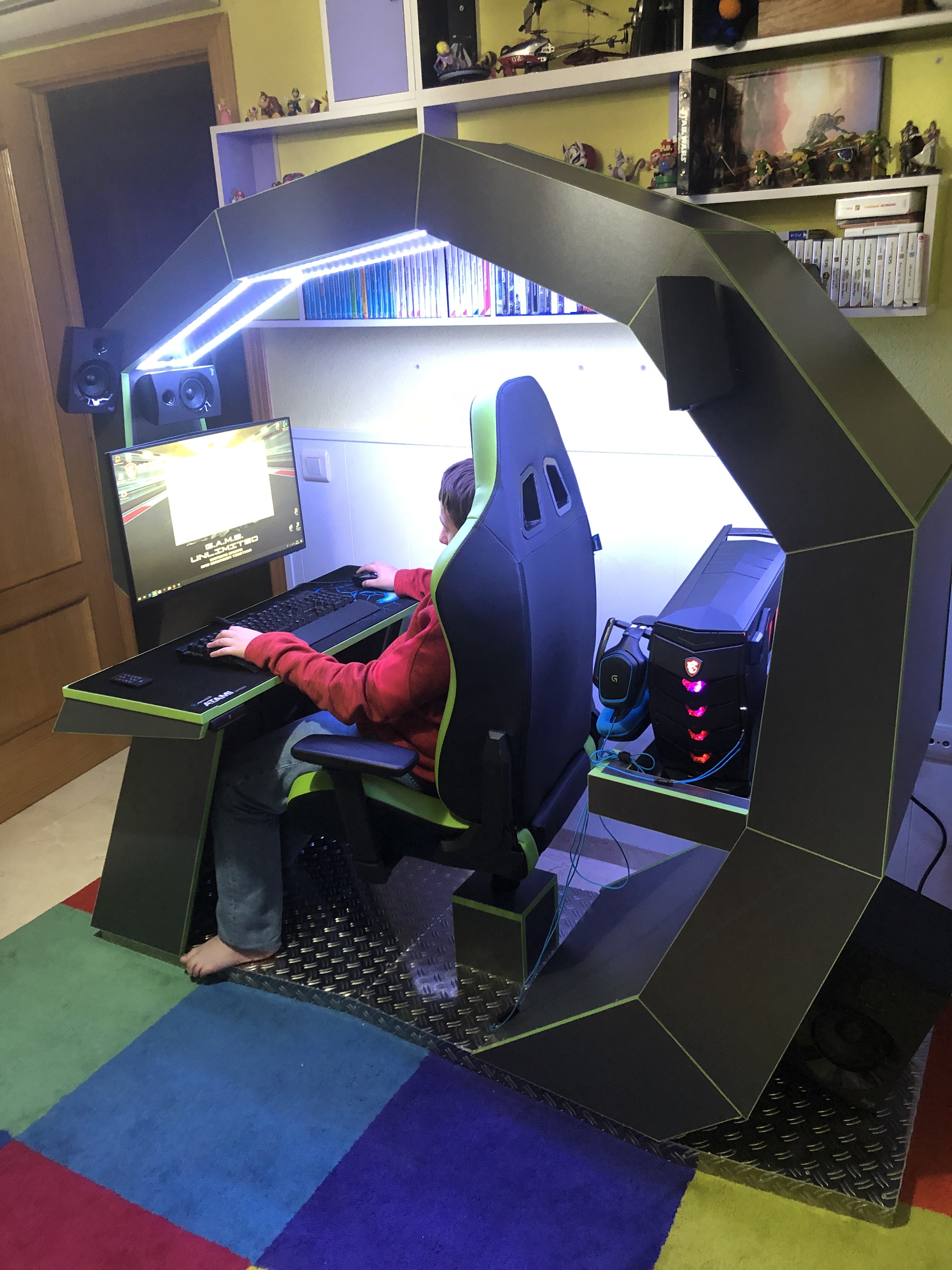

Hola a todos,
Hace mucho que no subo un proyecto y no es porque no haya subido algunos, sino porque este proyecto lleva ocupando buena parte de mis ratos libres desde hace más de tres meses.
Es un proyecto muy distinto a lo que suelo hacer, pero como mi hijo me lo pidió me puse a diseñar algo que le gustara a él.
Espero que os guste. Un saludo.

el puente superior lleva algún refuerzo interior o salemnte son los tableros unidos?
que los has unido con espigas o galletas?

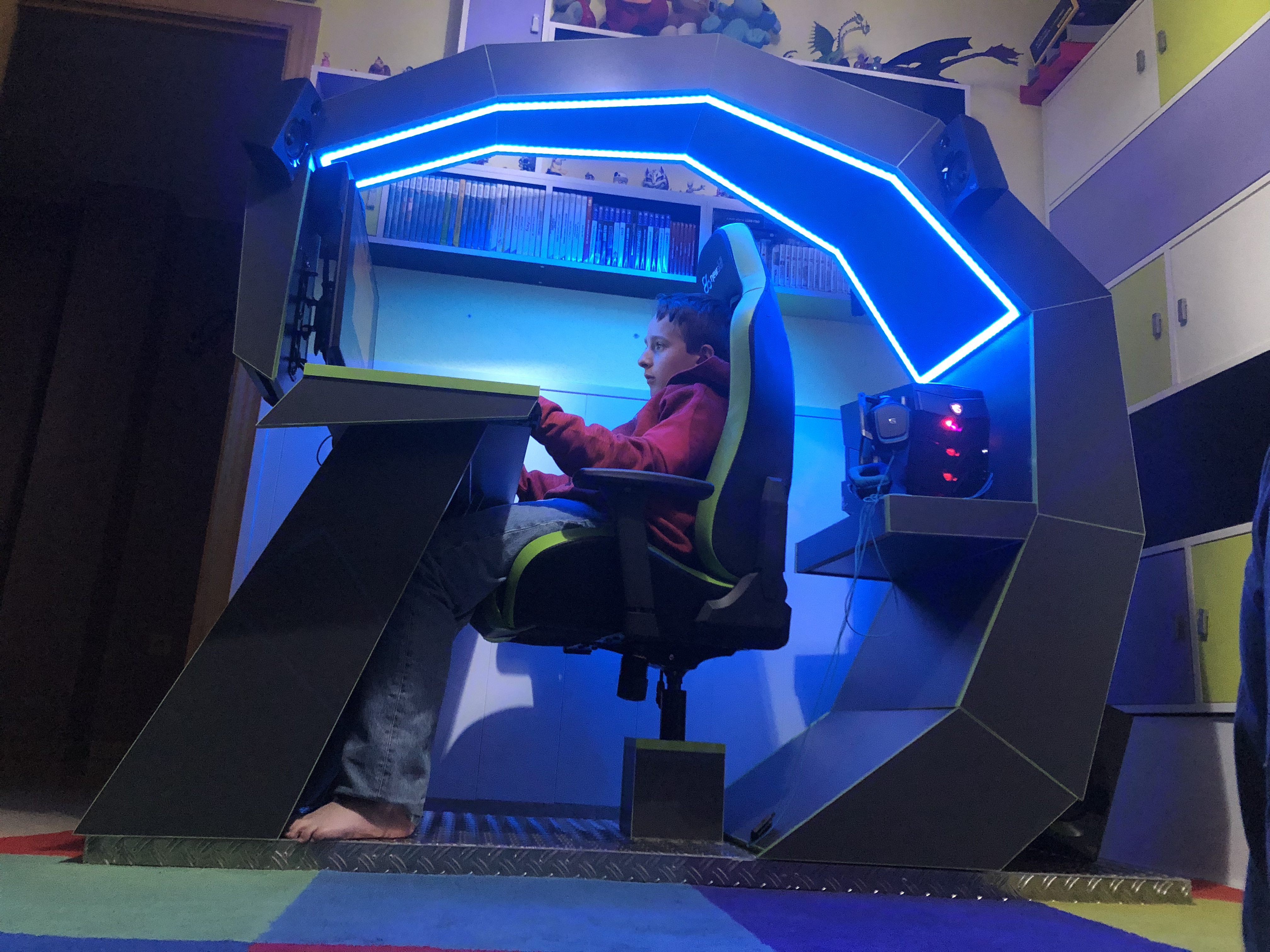

me hubiera gustado más que la silla, en vez de fija, acoplada a unos railes para poder alejar o acercar (tipo un coche).

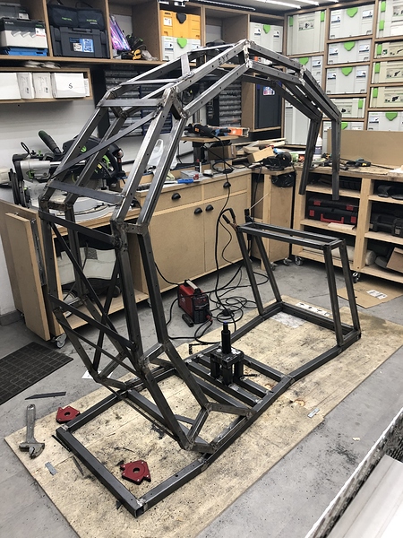

¡Todo ello lleva una estructura metálica dentro.
Y lo de mi hijo, si no ha conseguido su madre (que es fisioterapeuta) que se siente bien, me temo que es batalla perdida.
Lo de los raíles lo pensé, pero si ya me he complicado en exceso con este proyecto, que se me ha ido de las manos, me alegro de haber descartado la complejidad de hacerlo ajustable.
Todas las piezas están atornilladas a la estructura, sólo hay dos de ellas que se unen a sus adyacentes mediante Lamello clamex P, para poder desmontarlas para pasar cables y desmontar el arco de la base en caso de ser necesario trasladar la estación.
