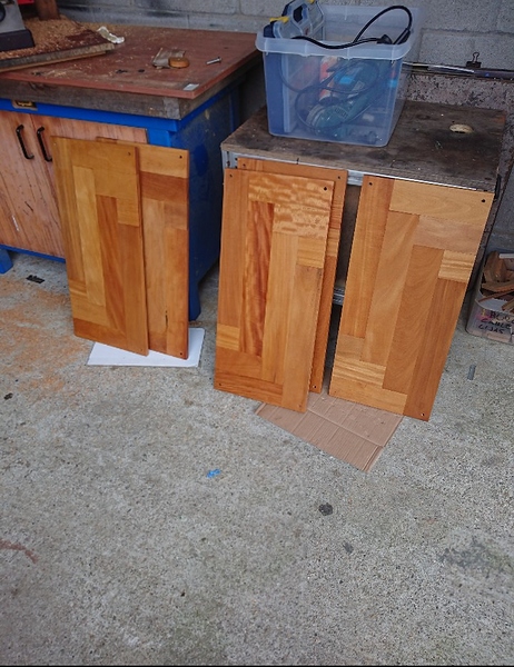

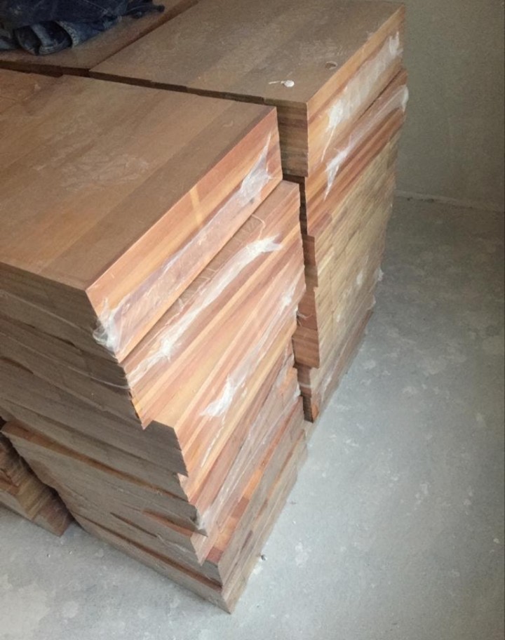

Le compré 12 paquetes sobrantes de una obra a un particular y empecé a hacer pijaditas con las tablitas.
Aqui los paquetes en cuestion.

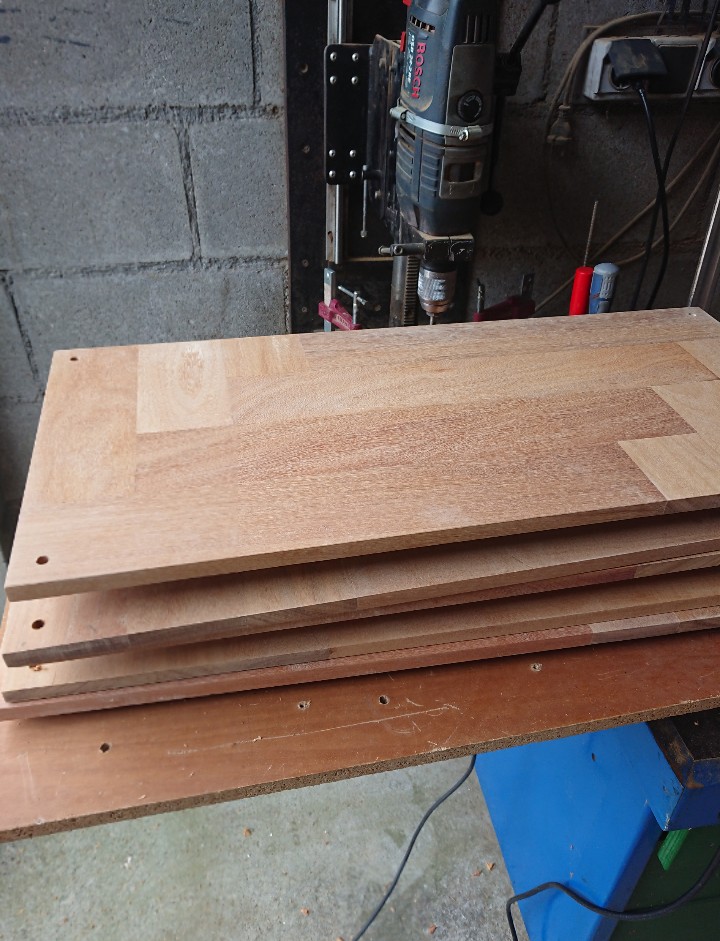

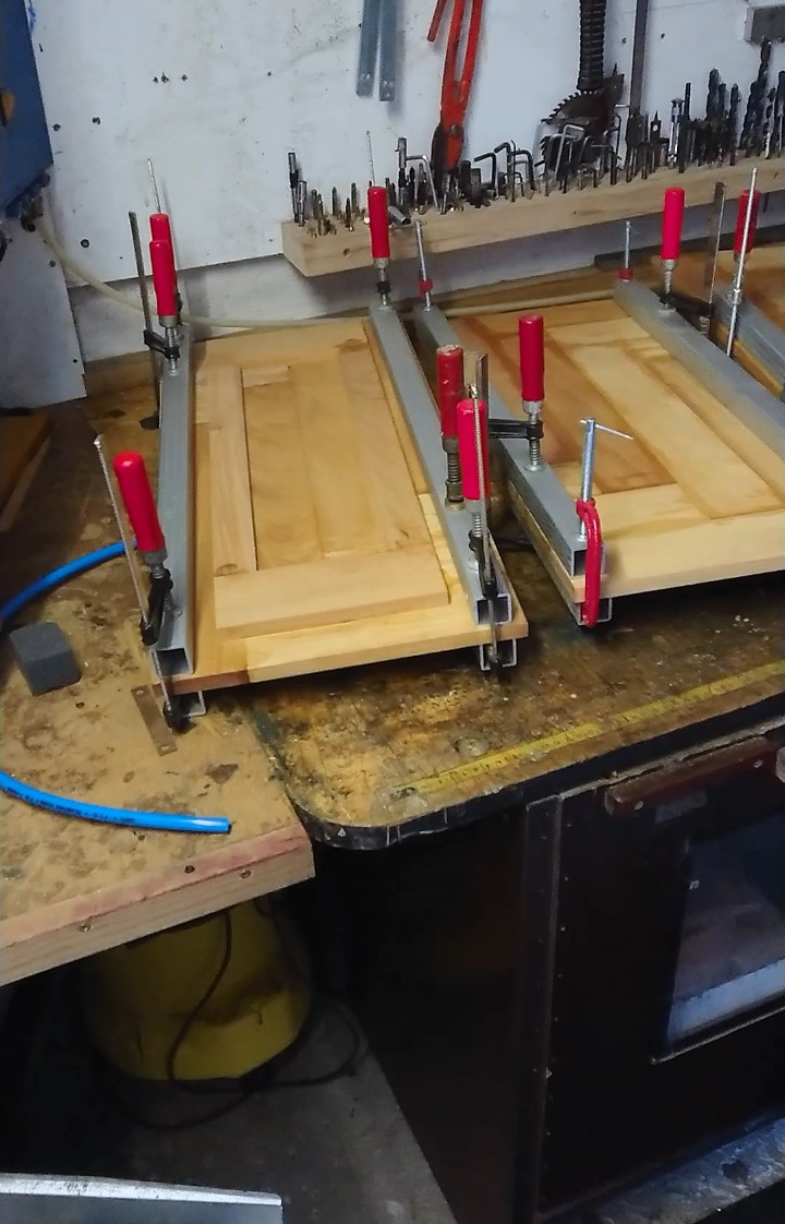

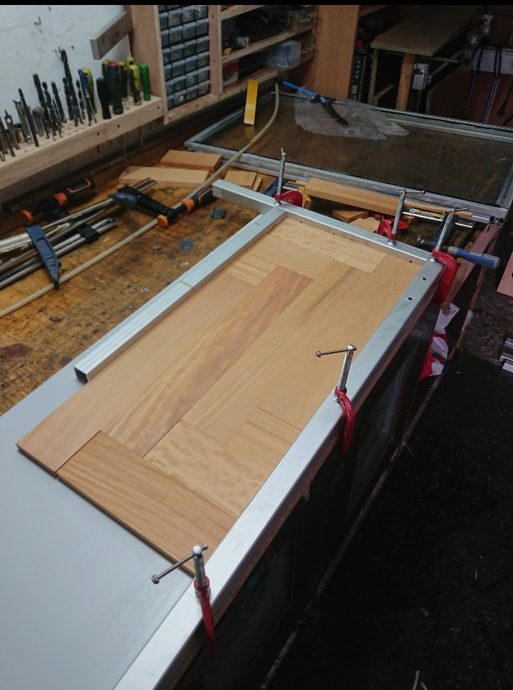

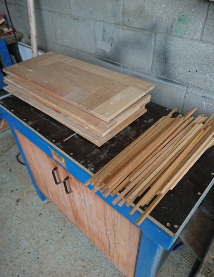

Corté piezas de manera simetrica para tener la medida que deseaba e hice una base para poder colarlas perfectamente entre si.
Le puse unos refuerzos por debajo a cada balda para que no abriesen.

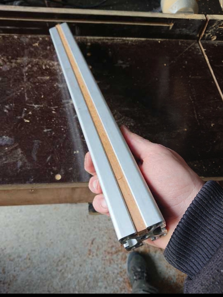

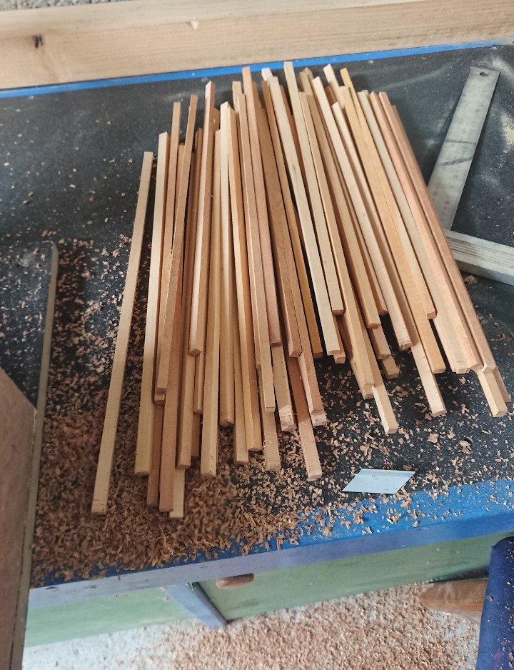

Corté un monton de barrotes para meter en los huecos de los perfiles y asi quedar mas decente ,sino se vería demasiado industrial .

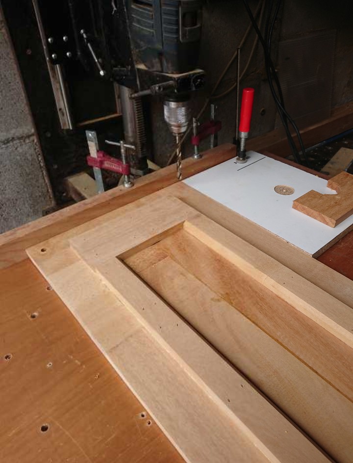

Una vez encoladas y lijadas las taladré a 8,5mm.la idea era roscar uno a uno el alma de cada perfil para unirlos con varilla roscada de métrica 8 con una balda entre perfil y perfil.

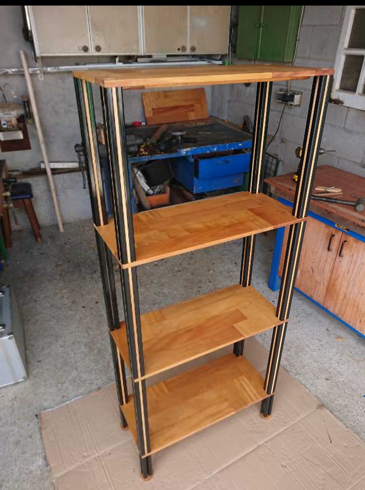

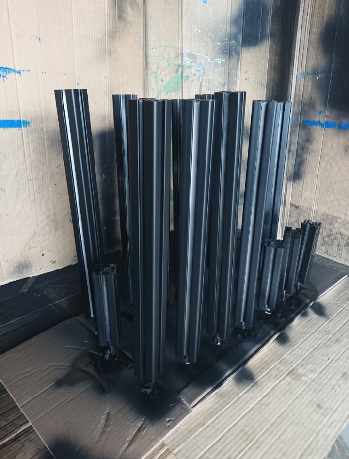

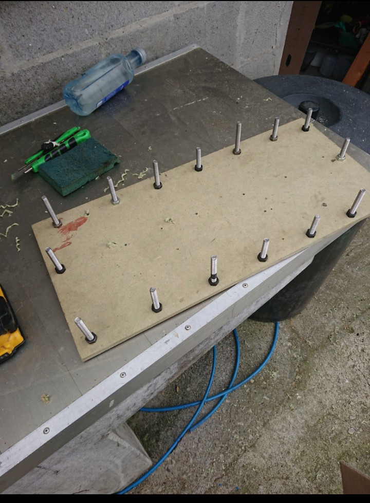

Preparé una tabla con tornillos m8 para sujetar los perfiles y asi poder pintarlos de negro mate.

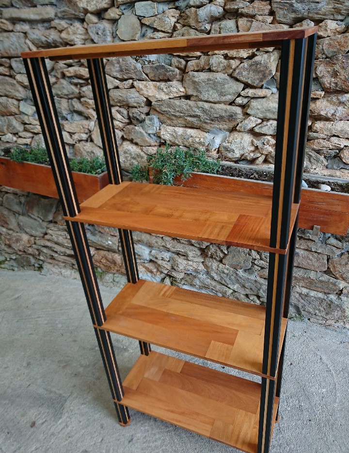

Aqui las tablas con una pasadita de aceite mineral.

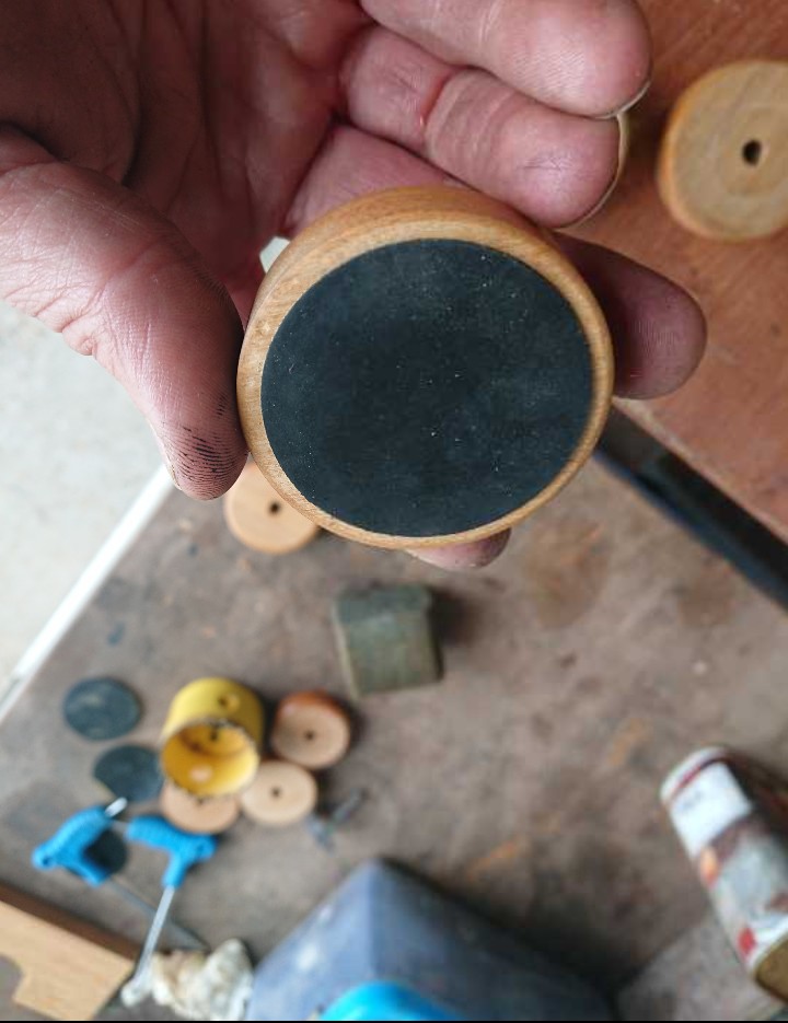

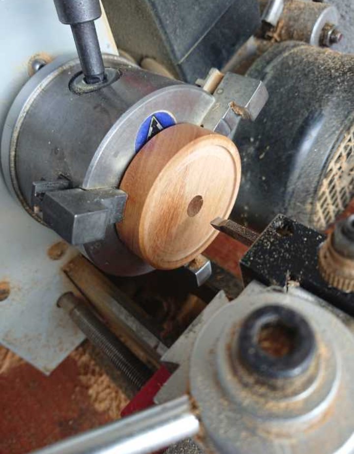

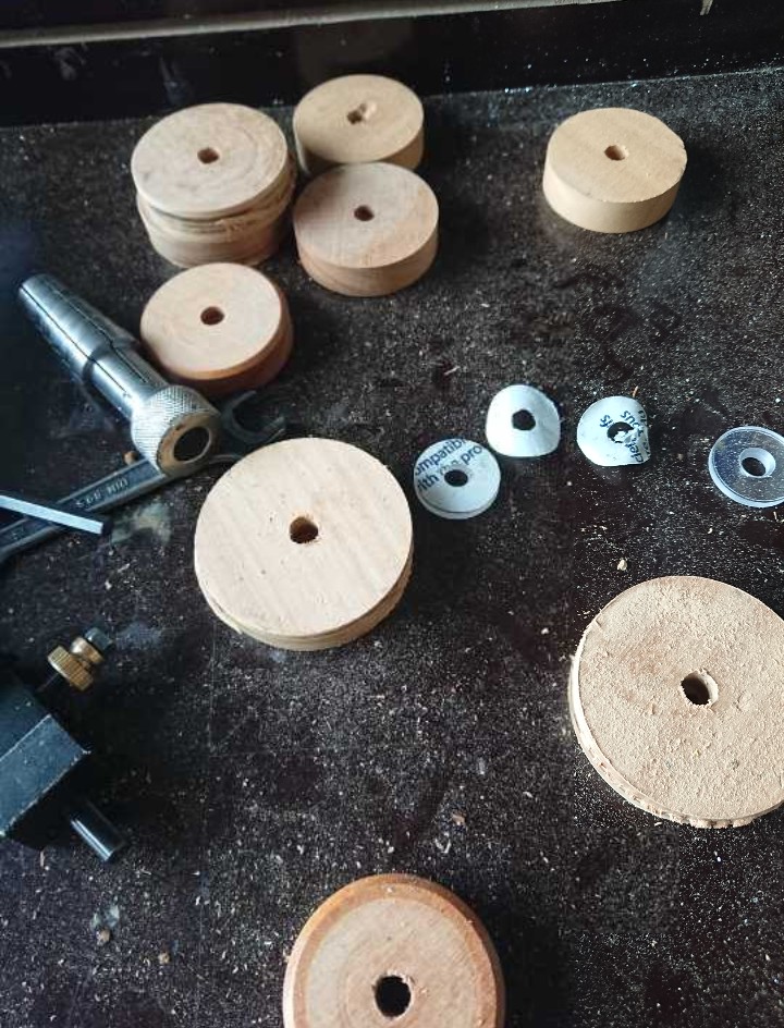

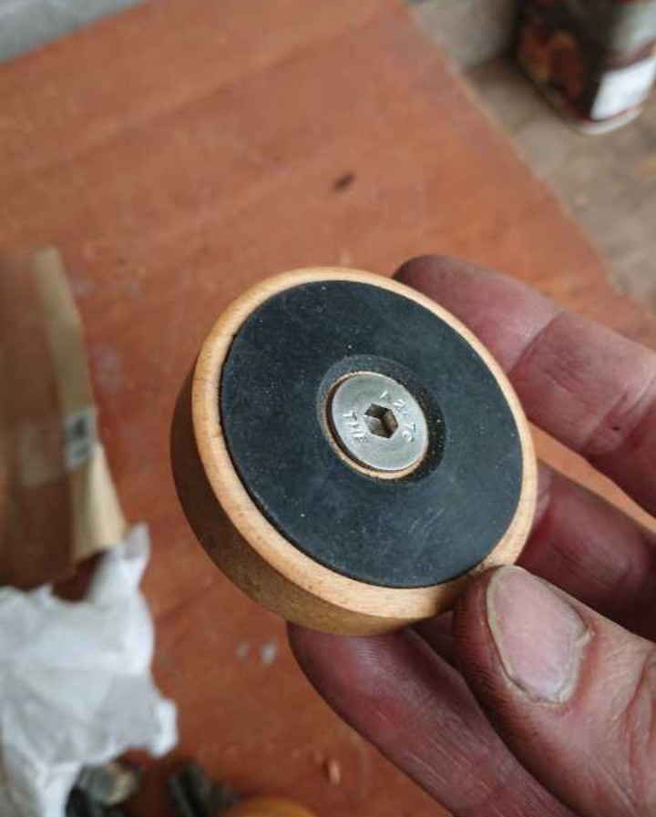

Luego corté unos círculos con una corona para tornearlos y hacerle las patas
Aquí la estantería ya montada para ver como quedaba.

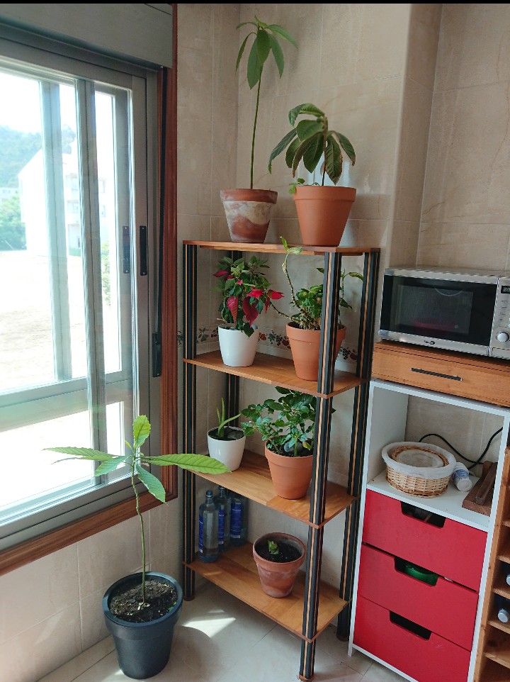

Y ya puesta en la cocina
