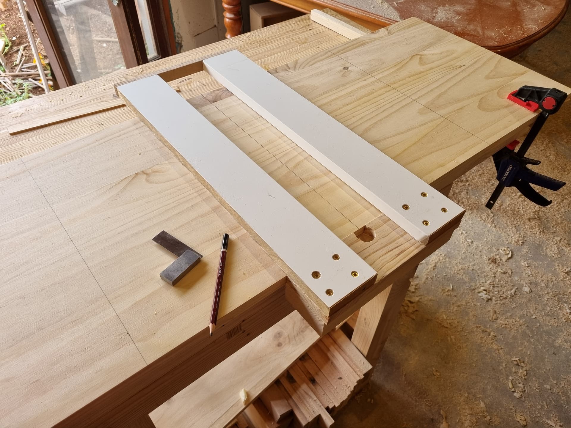

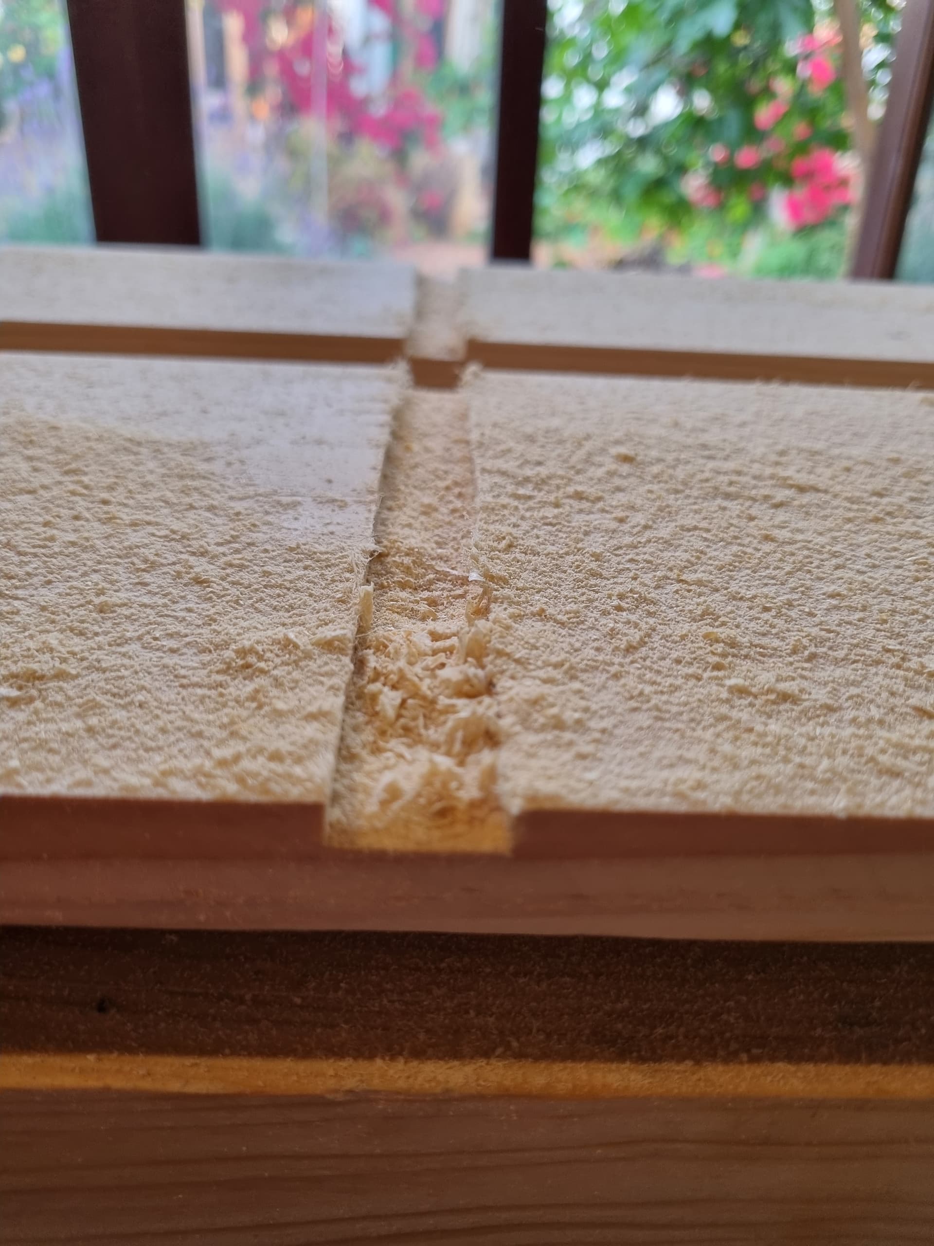

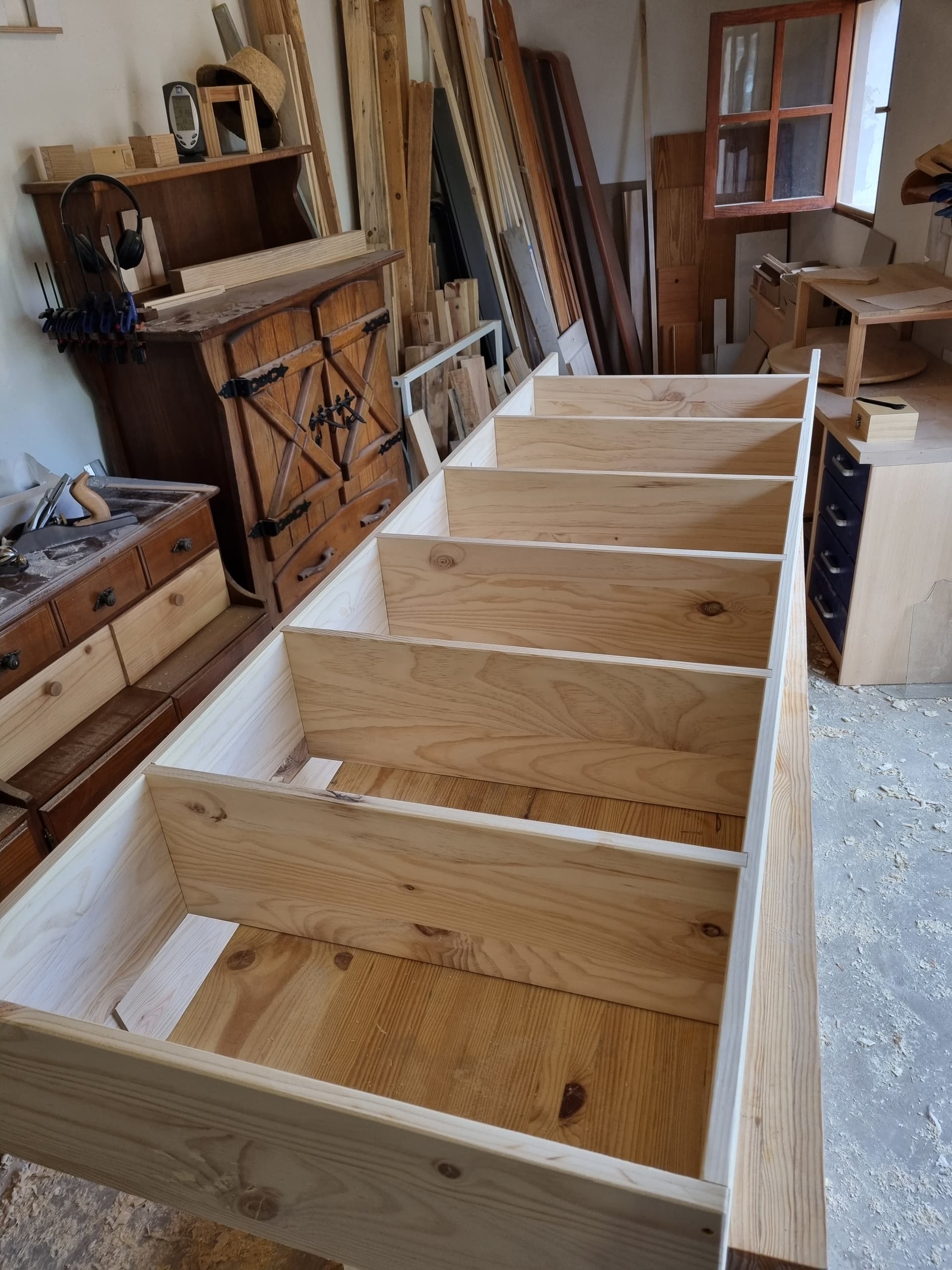

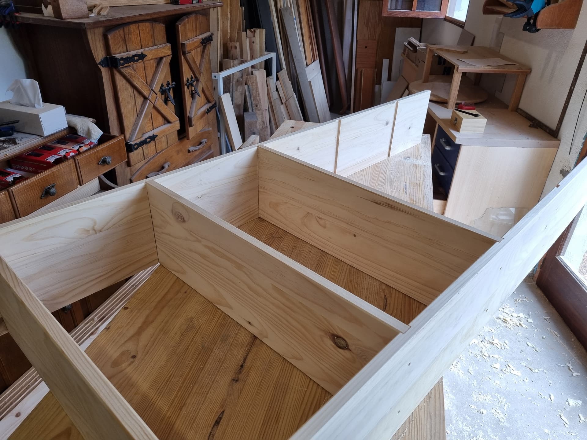

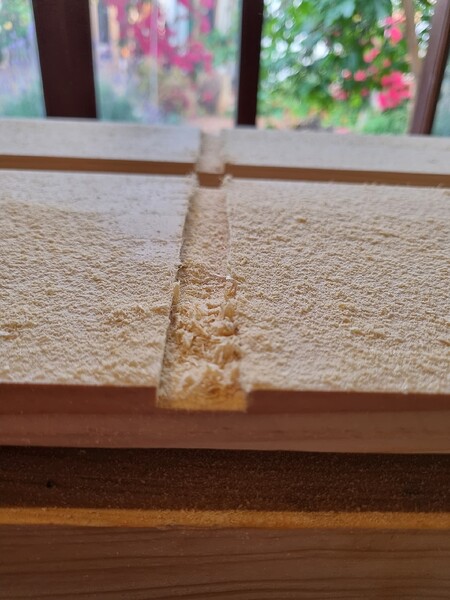

Os comparto mi último trabajito, una estanteria de 60x200, en madera de pino. Es un encargo de un familiar. Las baldas van insertadas en las verticales y aseguradas con tornillos. He optado por no poner cola para que pueda ser montado y desmontado para facilitar el transporte.

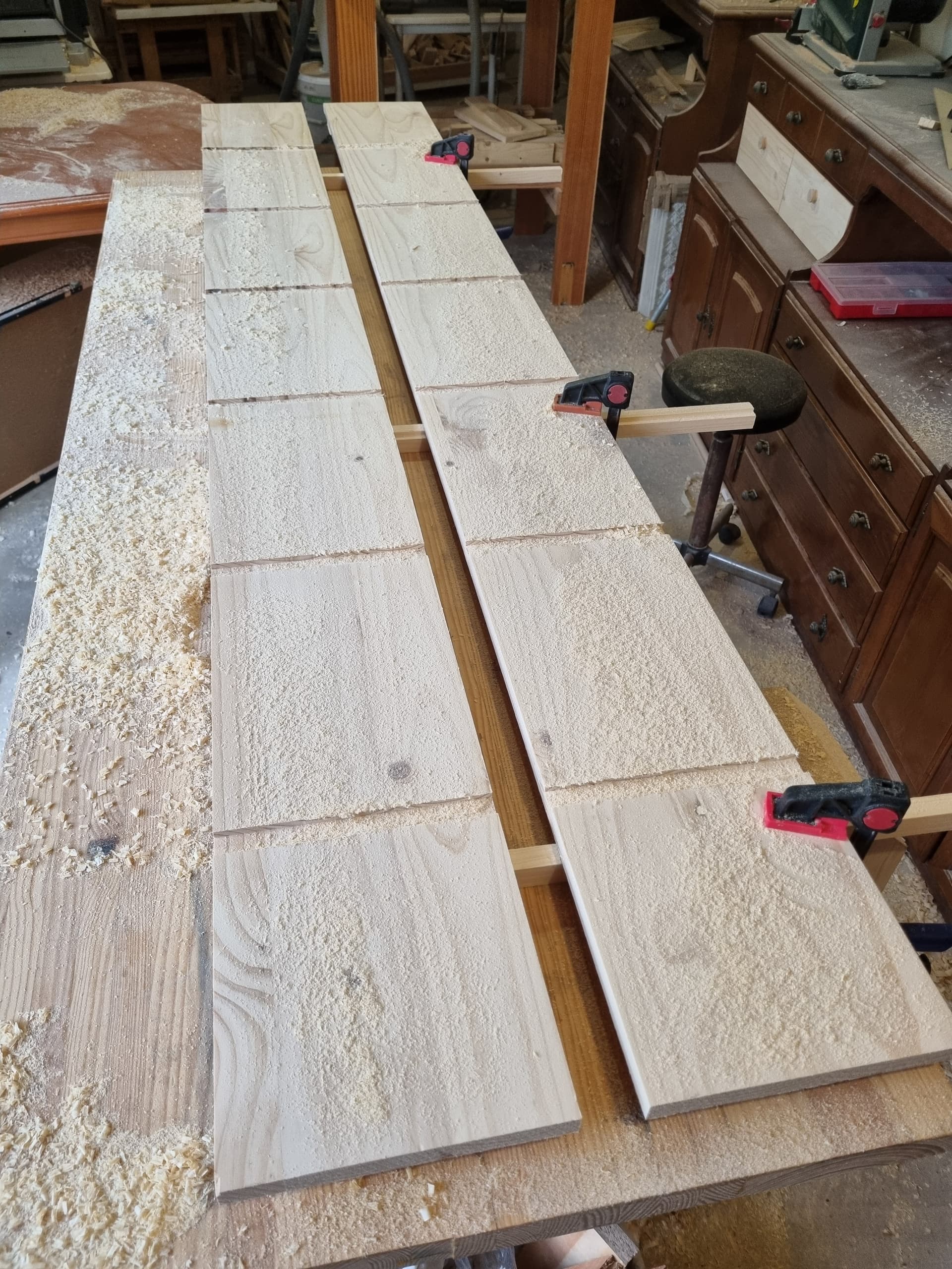

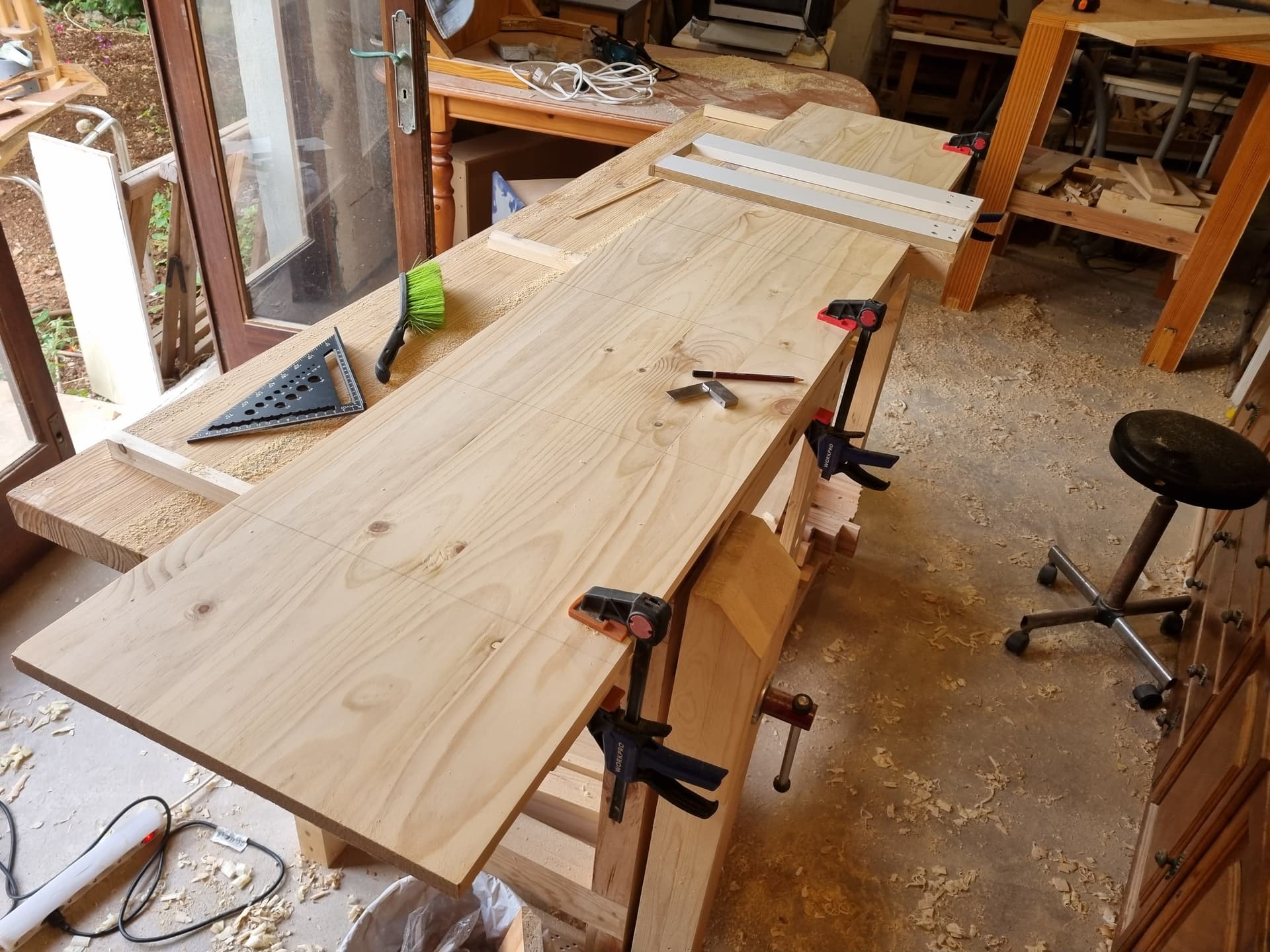

En el camino me he creado una pequeña guía para la fresadora.

Muy guapa esa estanteria @jobi !! Buen detalle lo de fresar los lalerales para alojar las baldas…

Puedes en vez de utilizar una fresa recta, utilizar una de cola de milano. Fresas los laterales y con esa misma fresa, haces las “cabezas” de las baldas. Las puedes meter deslizandolas y ademas de darle un toque chulo te aseguras de que los laterales no se curven hacia afuera.
9 Me gusta

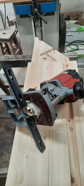

Gracias @Angel, me gusta la idea! Lo que no sé si tengo la precisión necesaria. Es muy fácil pasarse un milímetro y ya la has liado :sweat_smile: Quizás me animo a hacer la prueba con alguna madera vieja. Para hacer la “cabeza” usarías una fresa con rodamiento o lo harías sobre una mesa fresadora?
Sin rodamiento, con la misma fresa de cola de milano sobre el soporte de fresadora o en mesa de fresado…
Preciosa Josep! Gran trabajo!! Y preciosas las puertas del mueble que se ve al fondo en las ultimas dos fotos! Enhorabuena!

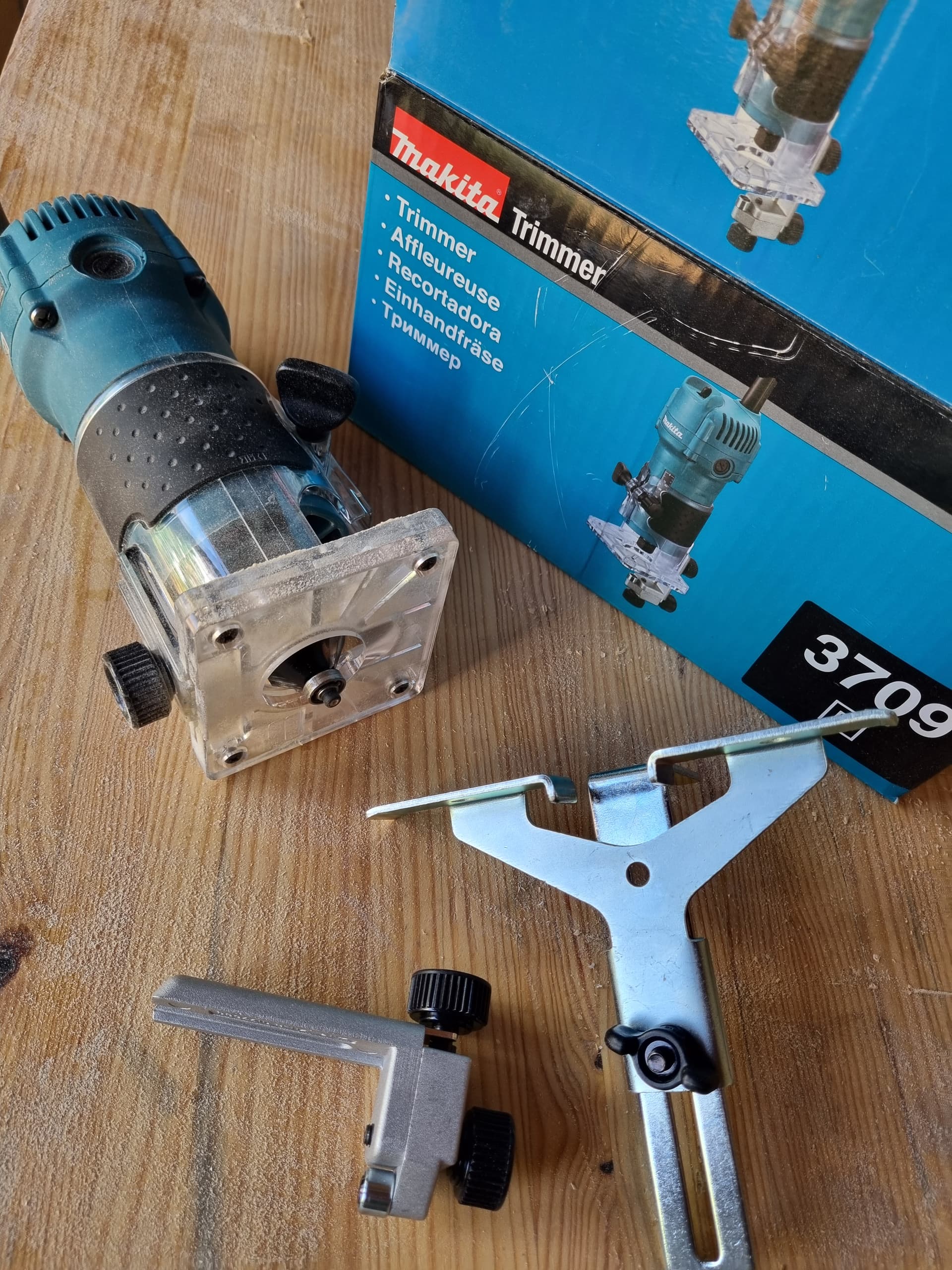

Si se usa una mesa, entiendo que va una guía, pero usando el mismo soporte de la fredadora, si no lleva rodamiento, qué regula cuan a dentro entra la fresa?
Las fresadoras suelen traer un soporte lateral.
Pensaba que la mía no tenía! Pero he buscado la caja y efestivamente hay una guía! Habrá que probarla! Gracias
La estanteria muy chula y como comenta mi vecino @Palosangre, esas puertas del mueble muy resultonas :joy::joy::joy:
Muy guapa y muy fina, enhorabuena!
