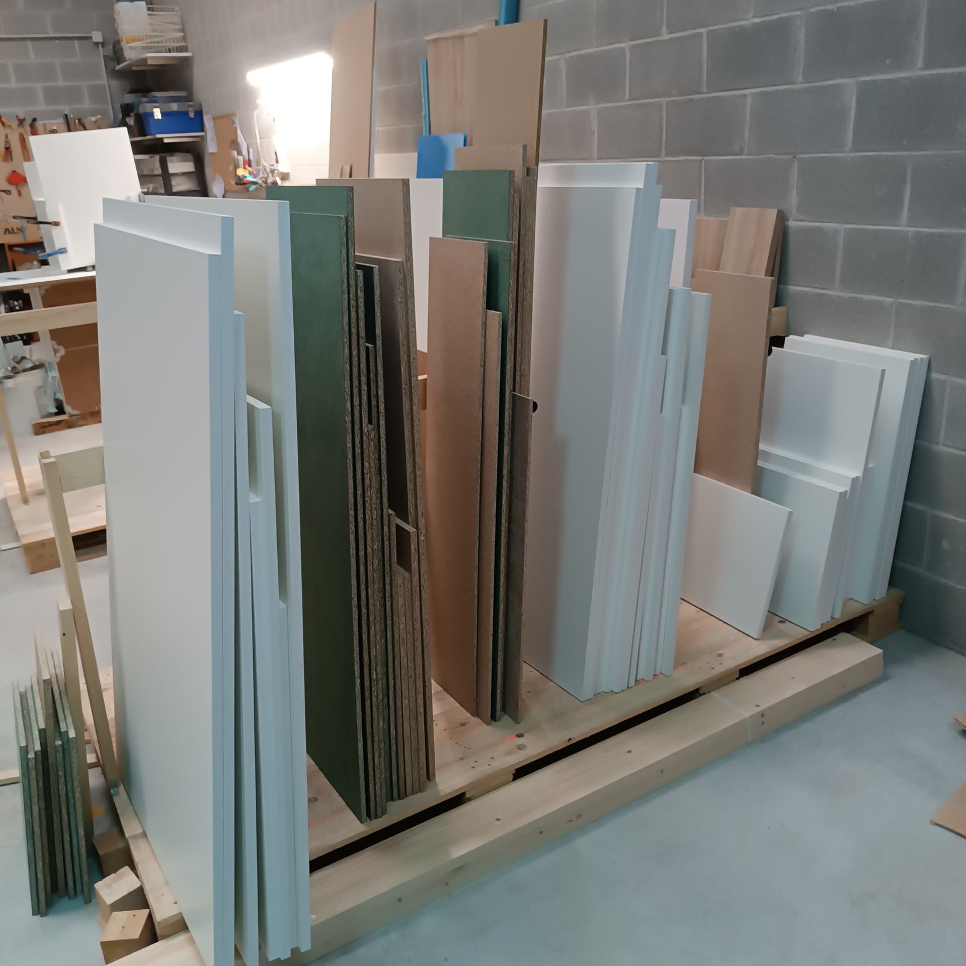

Yo tengo el el taller un “invento” muy comodo para ir clasificando, baratujo y casero pero a mi me resulta muy comodo.
mañana te paso foto
mira, a mi esto me va de perlas, porque tampoco es plan de guardarlos excesivamente apelotonados
14 Me gusta
Viendo esto, me tengo que replantear como los tengo yo. Aunque yo por espacio tendría que ponerlo corrido sobre la pared.
Muchas gracias por compartir! Voy a hacerme uno igual! Un saludo

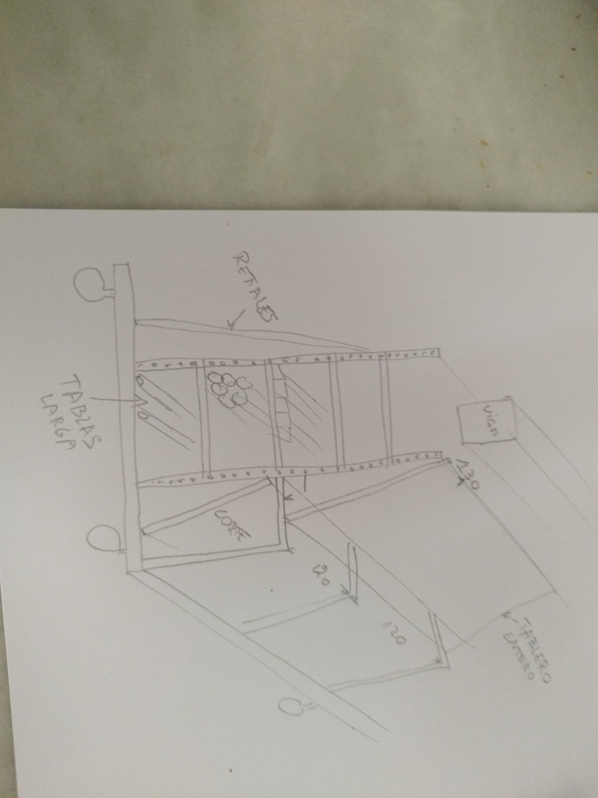

Para los retales m3 fabrique un carro.
Hice una base de 2,40m por 1,20 creo.
Con ruedas de los carros grande del brico.
En el centro, a lo largo, puse dos estanterías de 1,20 x 50.
De estas tipicas antiguas de chapas y angulares agujeados cada 4 cm, con tornillos de 8.
Allí meto tablas y cosas estrechas y largas.
De 2m o mas, y compartimente para mas cortos (los meto por el lado estrecho).
En un de los laterales (35 cmx 2,40)solde tres hierros (con un pie hasta el suelo del invento)para que me quede 1,30 m de altura hasta la viga.
Así, entro con el tablero entero de 1,25 cm de ancho, y lo poso casi a altura de cintura, sin agacharme.
Me resulta mas cómodo que en el suelo, o de pié.
Apartir de 19 mm me cuesta mover los tableros sin rozar o romper cantos, esquinas…
Debajo me queda casi un metro donde poso lo que voy cortando.
El otro lateral lo uso para retales .
Esta con ruedas porque lo tengo que mover segun donde trabajo (por eso lo de la viga, para pider maniobrar)
Si volvería a hacer uno, pondria 8 o 10 ruedas mas pequeñas en vez de estas 4 altas, porque la inercia es muy dura de vencer.

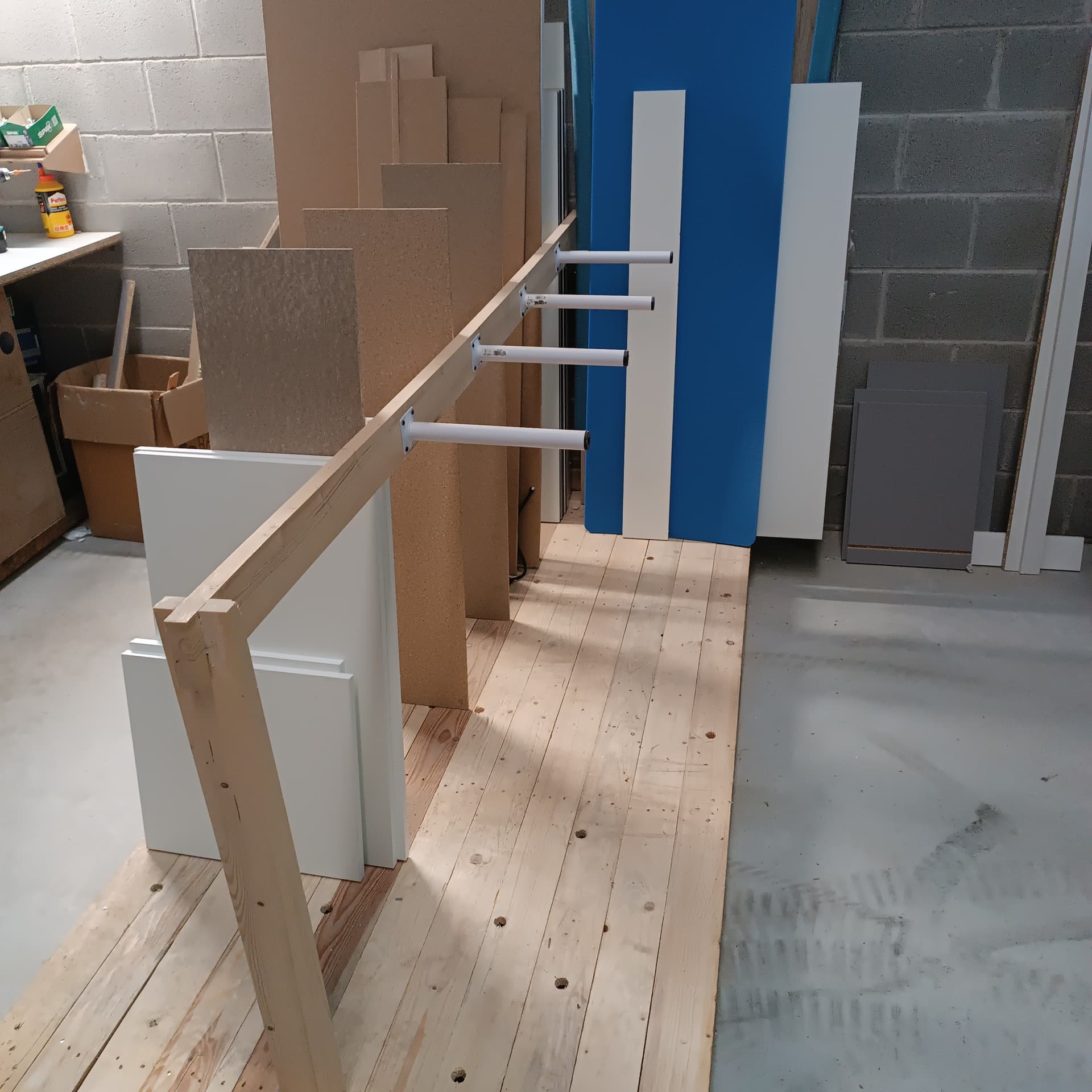

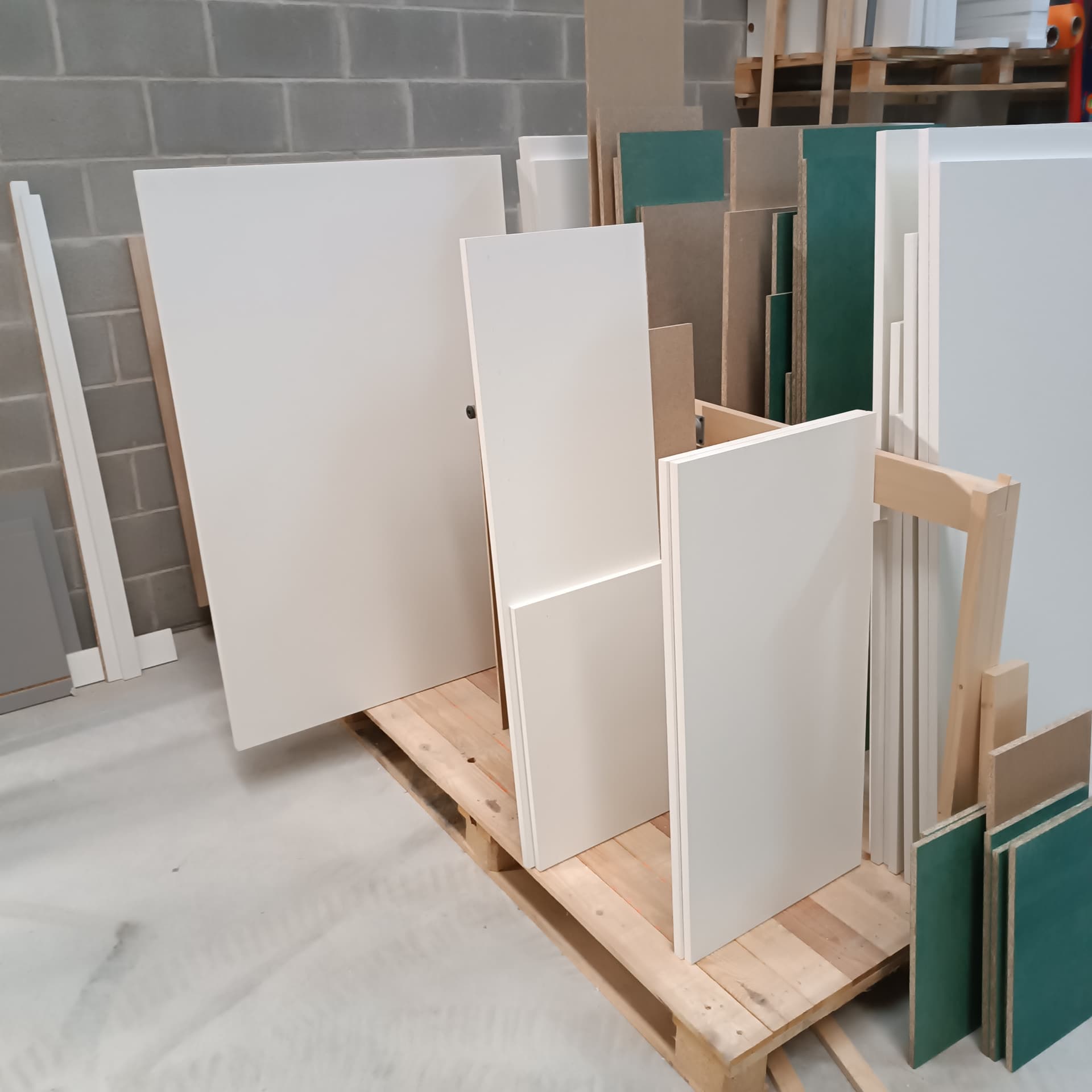

Creo que me hago una idea Chuf, y tiene buena pinta. Los tableros completos entiendo que los pones horizontal y te quedan encima de todo el carro, no?
Si, a “media altura”.
Pongo el carro delante de la puerta y voy posandolos casi a la altura que los transporto.
En el sentido horizontal, pero de pié, pasan justo debajo de la viga.
Asi.
Unos estantes estan compartimentados, llegó desde el otro lado
Arriba pongo cosa cortas en el otro sentido.
