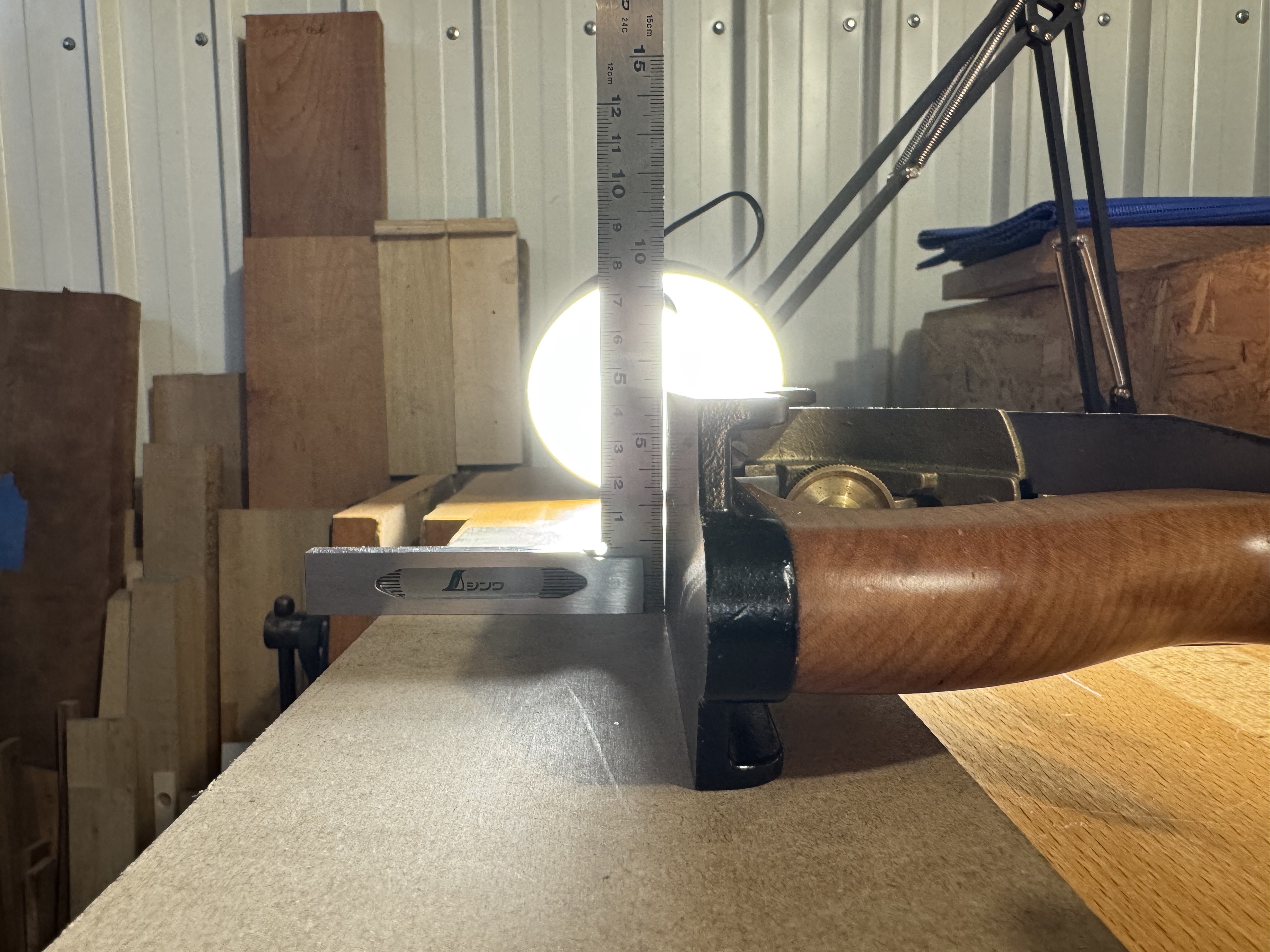

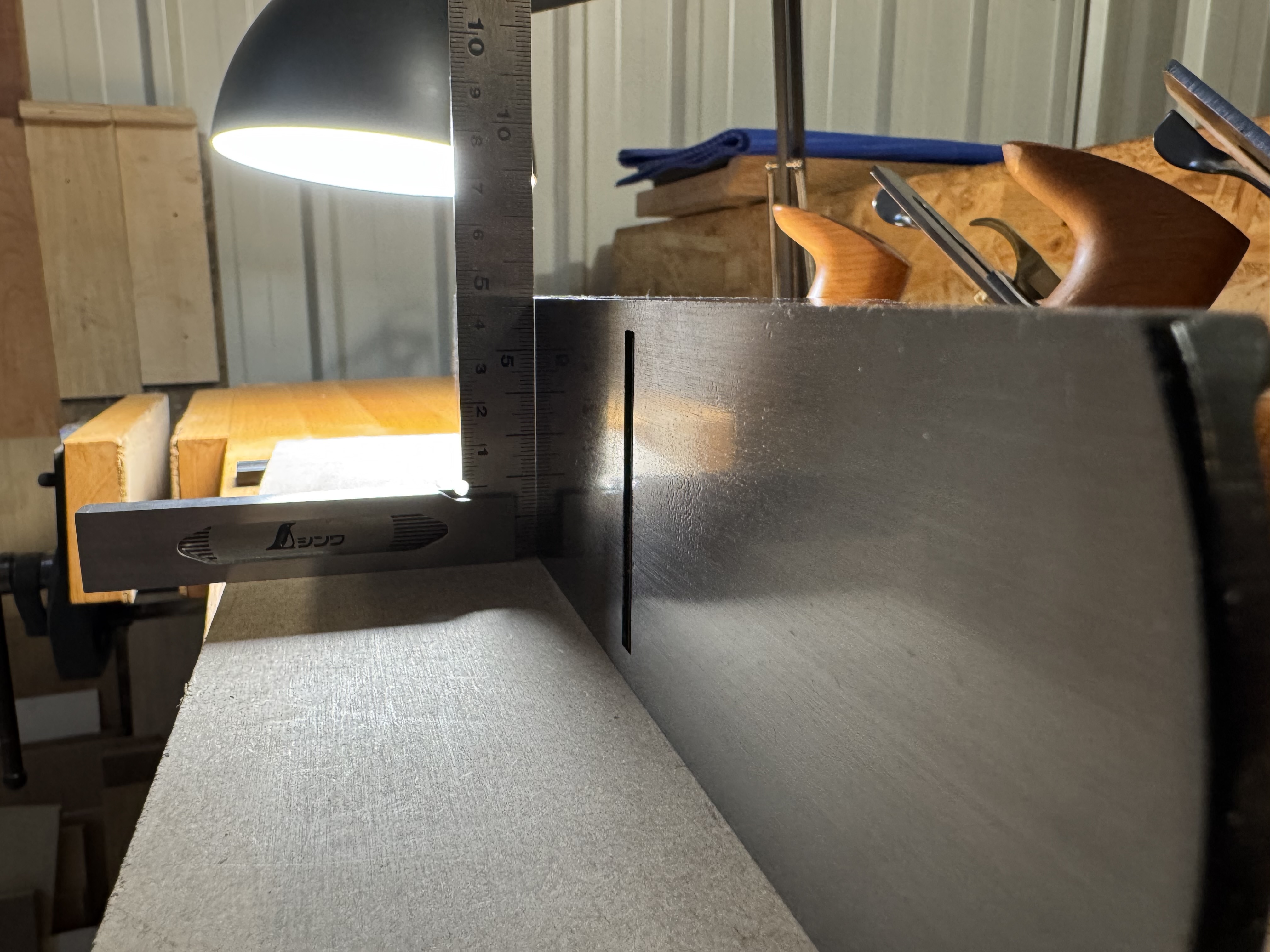

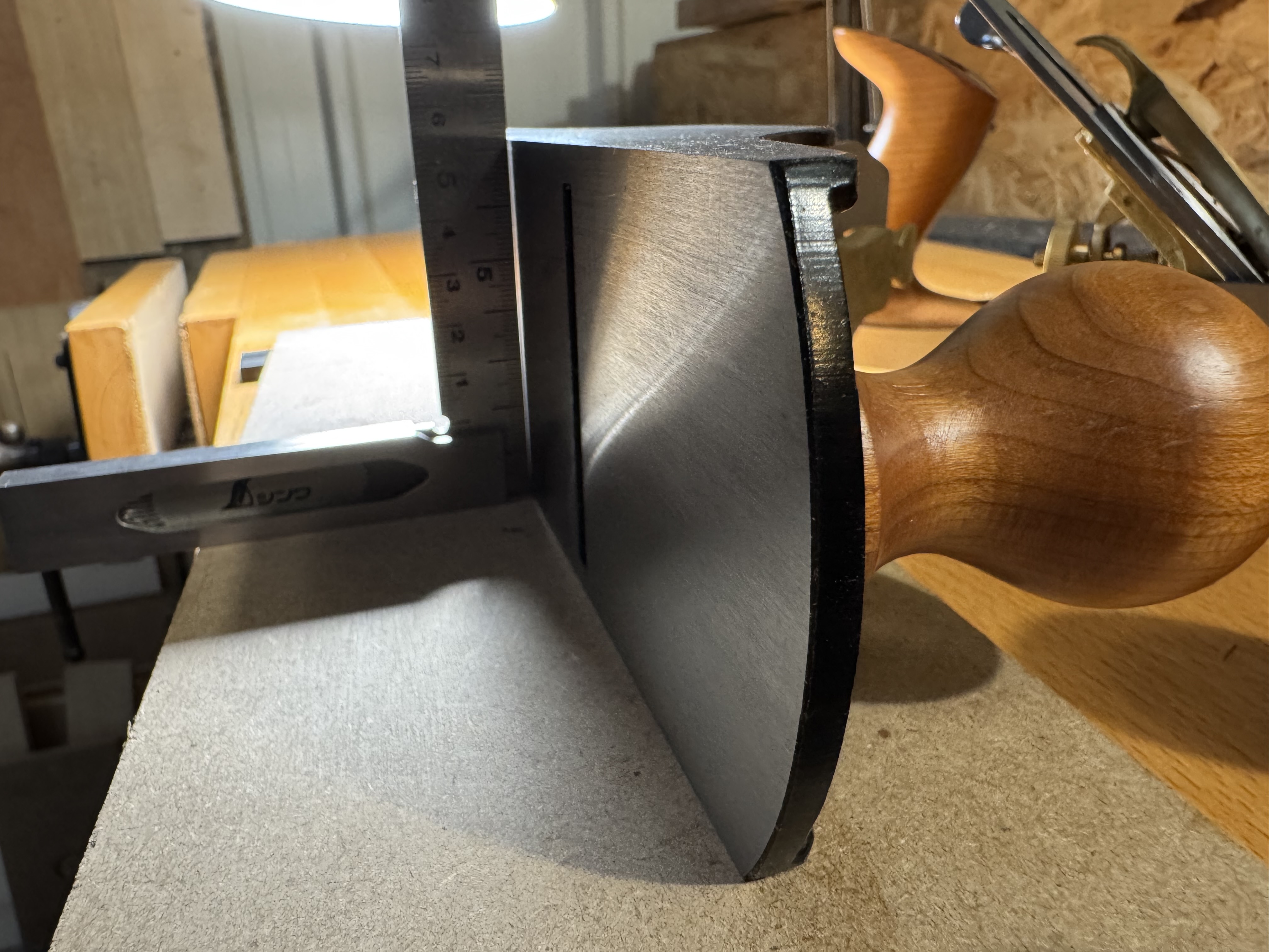

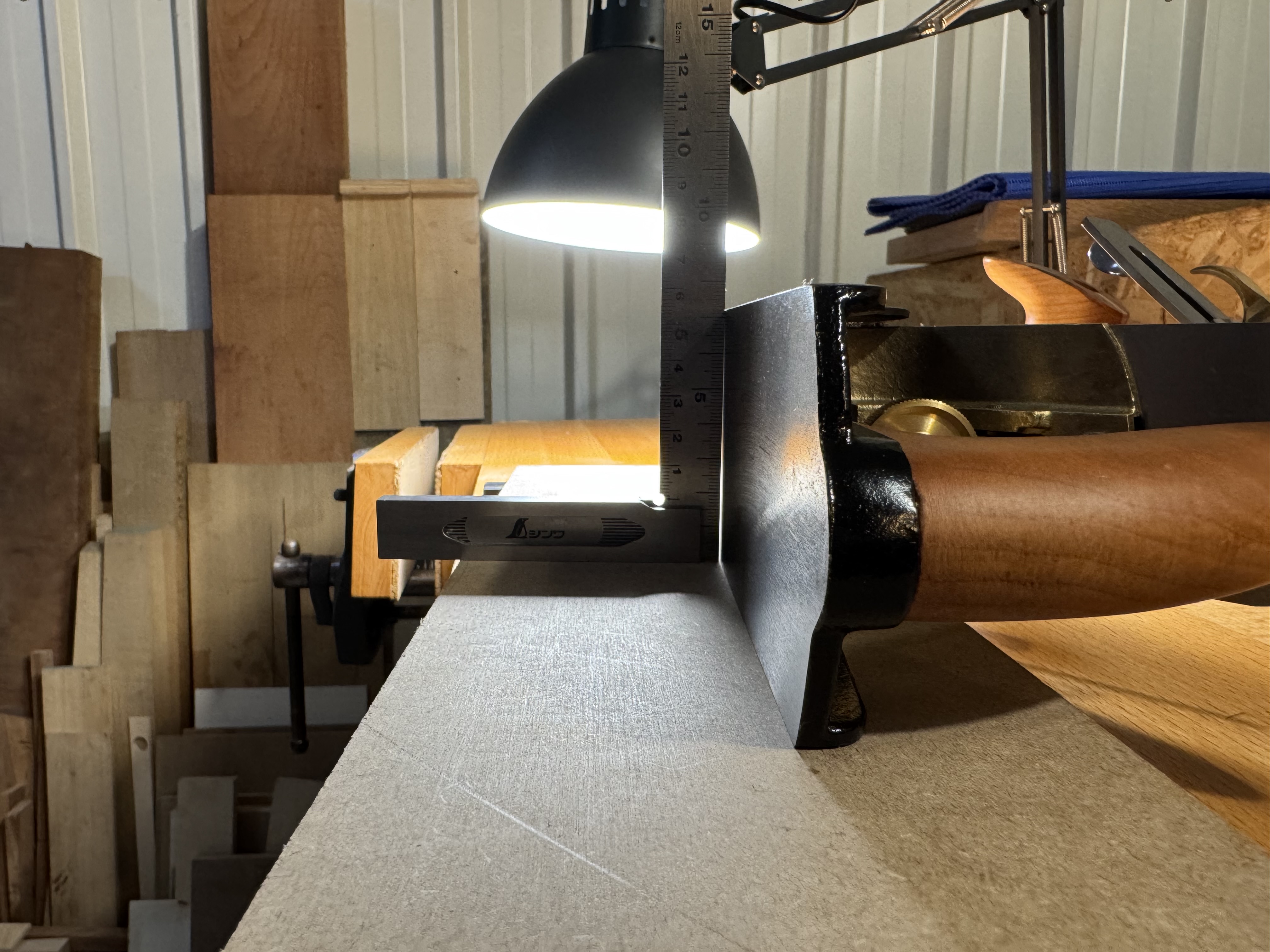

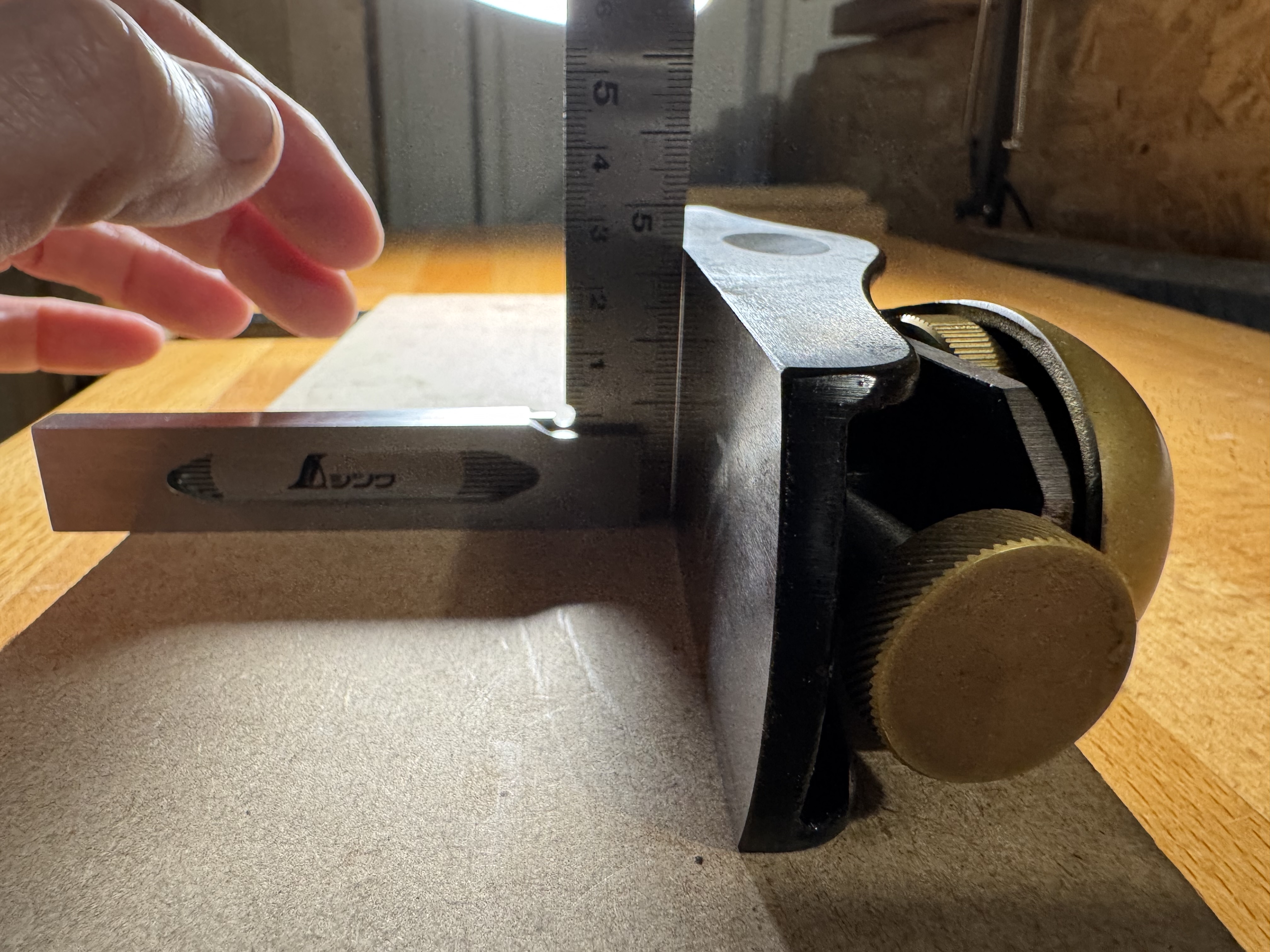

Ya me decís si esto entra dentro de lo esperable en un cepillo de calidad. Fotos de varios cepillos.
La primera y última foto son inadmisibles.
