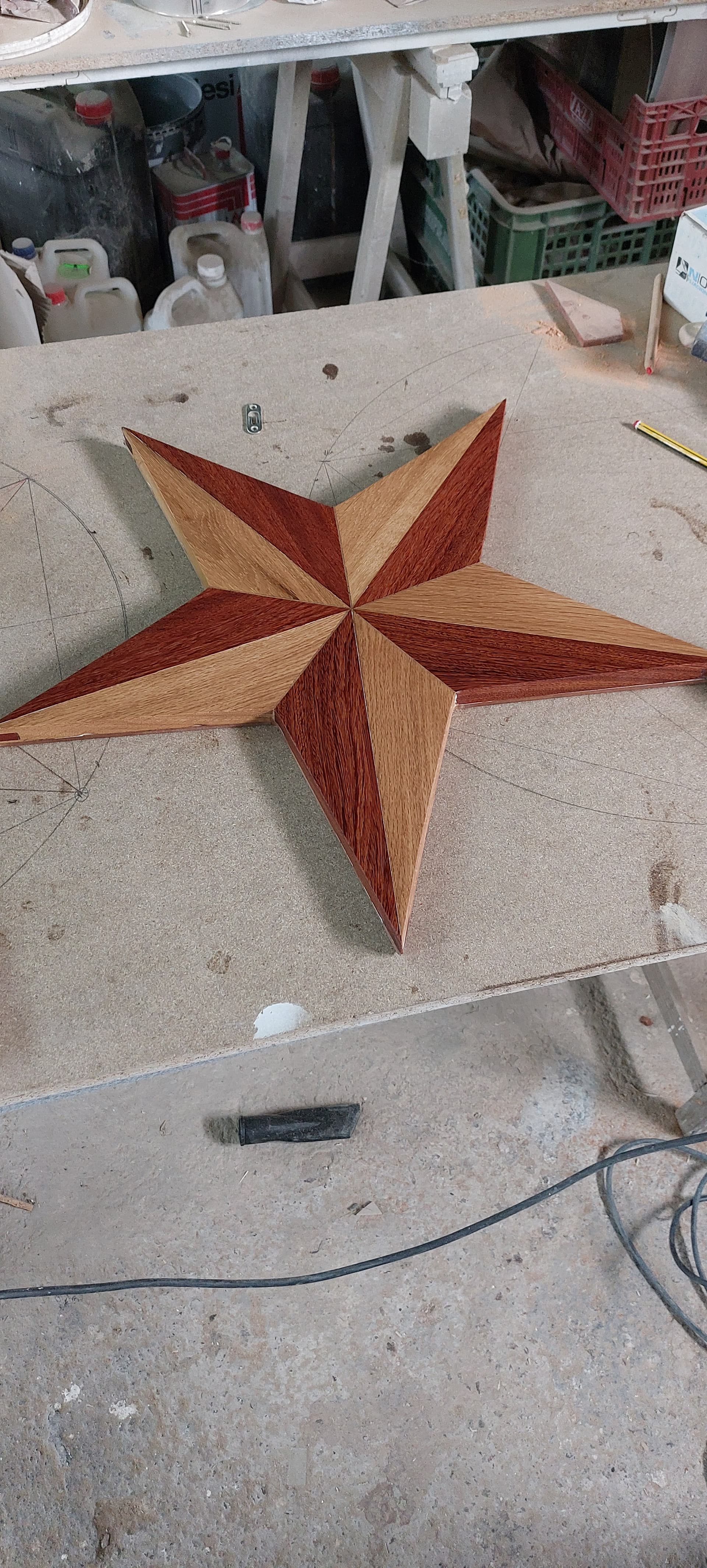

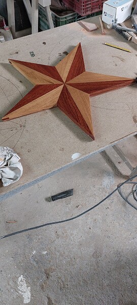

Acabo de hacer esta estrella, que para mi y para mi mujer tiene un significado muy especial, puesto que nos recuerda a nuestro hijo.
Quería compartirlo con vosotros para que por favor me ayudéis a resolver alguna duda y por supuesto hacerme cualquier sugerencia.
Mi idea es hacer otra, sin los errores que tiene esta, y la primera duda es que maderas utilizar. Había pensado en combinar olivo y una madera oscura tipo caoba. He estado buscando información sobre maderas para ver si alguna tiene algún significado relacionado con la vida y la inmortalidad, pero no he encontrado nada. Si alguno tenéis alguna sugerencia sobre que maderas usar os lo agradezco.
Ya ahora la lista de problemas con los que me he encontrado.

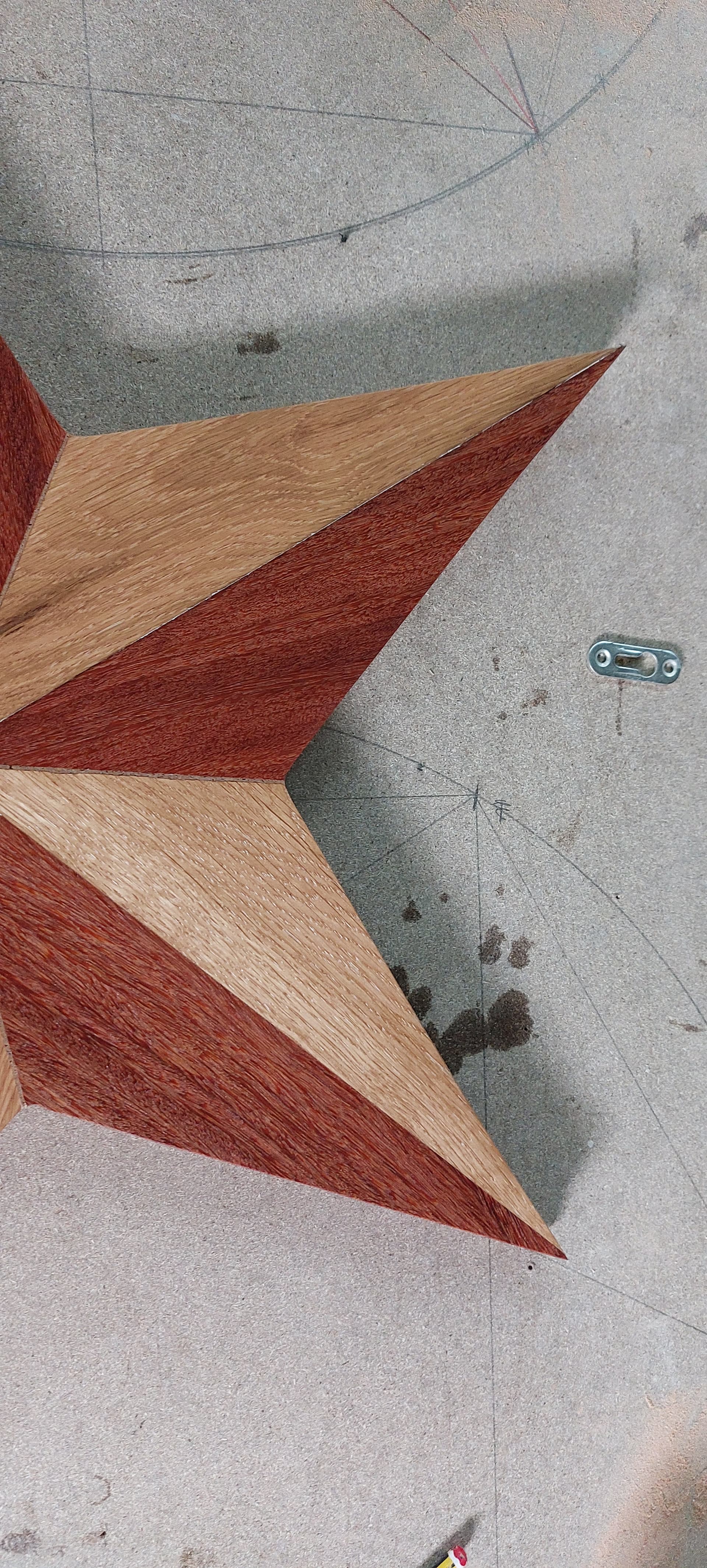

Sacar el tamaño exacto de cada pieza no ha sido nada fácil y la ultima he tenido que ajustarla. He unido todas las piezas la vez y quizás hubiese sido mejor armar primero las 5 puntas. Los cortes están hechos con sierra de mesa, pero quizás sea mejor hacer una plantilla y fresarlas, o incluso cortar a mano.
Se ven restos de cola en alguna unión porque no están bien prensadas y además utilice cola blanca
En definitiva, si podéis darme consejos sobre Los tipos de madera, como conseguir que las piezas sean perfectas, mecanismo de apriete para unirlas y por último con que tratarla. A esta le he dado aceite
Estoy pensando en poner un metacrilato redondo con su foto impresa, pero si se os ocurre otras formas de poner fotos, también os lo agradezco.
Siento haceros tantas preguntas, pero no estoy acostumbrado a hacer trabajos “finos” y esto la verdad que me gustaría hacerlo casi perfecto.
Muchísimas gracias a todos de antemano

A mi me parece que ya te ha quedado muy bien pero entiendo que buscas ponerle todo el cariño posible a la pieza.

Para poner sargentos puedes pegar temporalmente el recorte a la pieza buena de forma que te de un apoyo plano donde poner el sargento (https://www.youtube.com/watch?app=desktop&v=v0hZIobzRmI). Otra opcion podria ser usar cuerdas o gomas elasticas. Y ultima es hacer una pieza de madera que encaje y te de el apoyo: https://www.youtube.com/watch?app=desktop&v=v0hZIobzRmI
Para sacar las piezas exactas 2 opciones: 1-Pagas para que te corten una plantilla con laser y las haces con fresadora. 2- Te haces un “jig” que te de el angulo, lo vas probando con piezas de prueba y haces los ajustes necesarios hasta tenerlo perfecto, lo fijas bien ahi y ya lo tienes. O directamente con la ingletadora vas ajustando de a poco y probando el corte hasta tener el angulo perfecto. Puedes pegar dos mitades primero y repasar la junta recta que te queda al final un poco en caso de un lijero descuadre, el error quedara todo en esa junta y podras cortarlo… Pero si has ido probando con paciencia lo sacaras perfecto.
Respecto a la cola quiza poner un poco menos y limpiar el exceso antes de que seque?
El acabado cualquiera que te guste.
La foto podria ir sobre madera, pero metacrilato tambien suena bien.
Ojala algo te inspire.

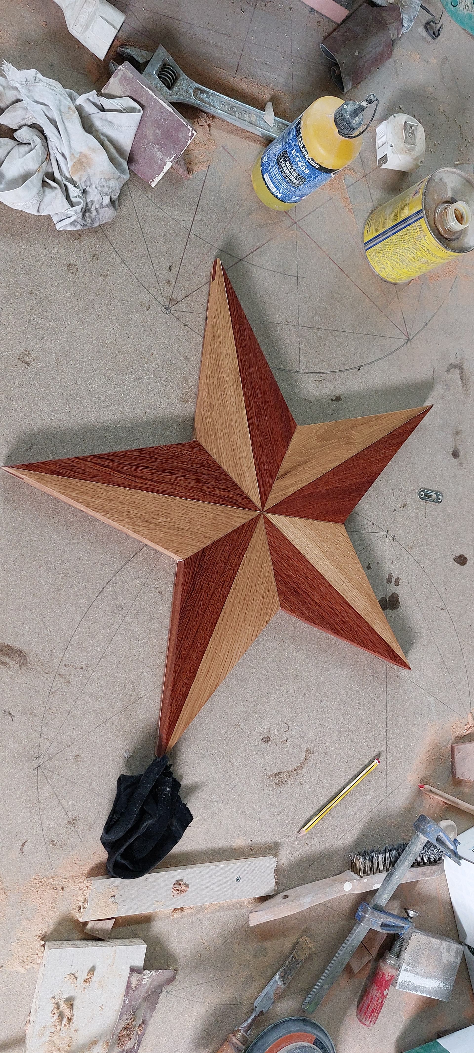

Para obtener una tonalidad más oscura son recurrir a maderas exóticas y difíciles en ocasiones de encontrar, puedes recurrir a diferentes formas de oscurecer la madera, desde buscar zumos con altos índices de taninos ,como el zumo de uva o de granada, aplicar solucion obtenida por la combinación de acero y vinagre, con nogalina o incluso por quemar la madera.
Para cortar con precisión los segmentos te puedes ayudar de plantillas de corte para la ingletadora como para la sierra de banco.

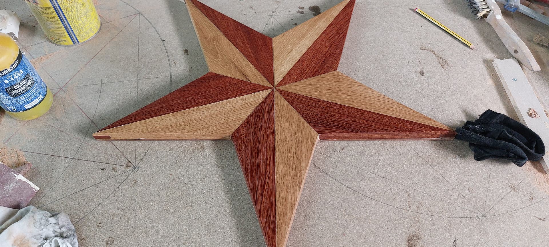

Hola de nuevo, como veis sigo dandole viueltas a algunos detalles. Hasta las Navidades no tendre tiempo para ponerme con ello, asi que de momento estoy pensando en como resolver algunos temas.
La madrra clara creo que definitivamete va ser Olivo, si es que soy capaz de conseguirla. La oscura todavia no lo tengo claro.
La estrella que veis esta montada y encolada sobre una base de MDF de 5mm, y claro mi primera duda es si seria posible ensamblar y encolar las piezas sin necesidad de una base, o lo probable es que con el tiempo acaben por separarse las uniones.
Para el acabado he utilizado aceite, pero viendo el acabado que le ha dado un compañero al Jarron de Olivo que ha publicado en otro post, casi que ne inclino por utilizar cera alex. Que opinais?
Con respecto a la estetica, os gustan mas las puntas en pico o quedarian mejo redondeadas
