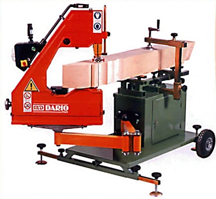

El tipo "pecho paloma " de la ménsula como la haces tu ?

Las mensulas @chuf las hago con una sierra que se llama Dario. Es especifica para esos trabajos. Puedes ponerle una cinta de 6 mm de ancho, por lo que puedes dar curvas bastante pronunciadas. Tiene tres volantes, dos abajo y uno arriba, de unos 30 cm de diametro, pero al tener tres le permite tener mas espacio de trabajo, no se si me explico bien…

Esa sierra ya la había visto en la bajera del  albañil  y me explicó que era para lo que tú dices.

Sierra Elektra Beckum BAS 500 WNB.
Lleva tiempo quizas la baje un poco de precio…
Y eso que opinen los compañeros es un makinon pa toda la vida y repuestos de metabo…

La mafell esta muy bien para llevarla a obra, pero esta limitada respecto a la dario en que la dario tiene mas “escotadura” al disponer del tercer volante. En cuanto al manejo la dario no pesa, mientras que la mafell hay que levantarla a brazo. El precio… la dario anda sobre los 3000 € y la mafell ya ves…
En cuanto a la calidad del corte, imagino que las dos son parecidas… queda bastante para sesion de lijadora, aunque puedo decir que son muy pocos los que lijan, quedando casi la totalidad de las obras que veo sin lijar.

la otra ventaja de la Dario es que se puede trabajar facilmente con platillas.
