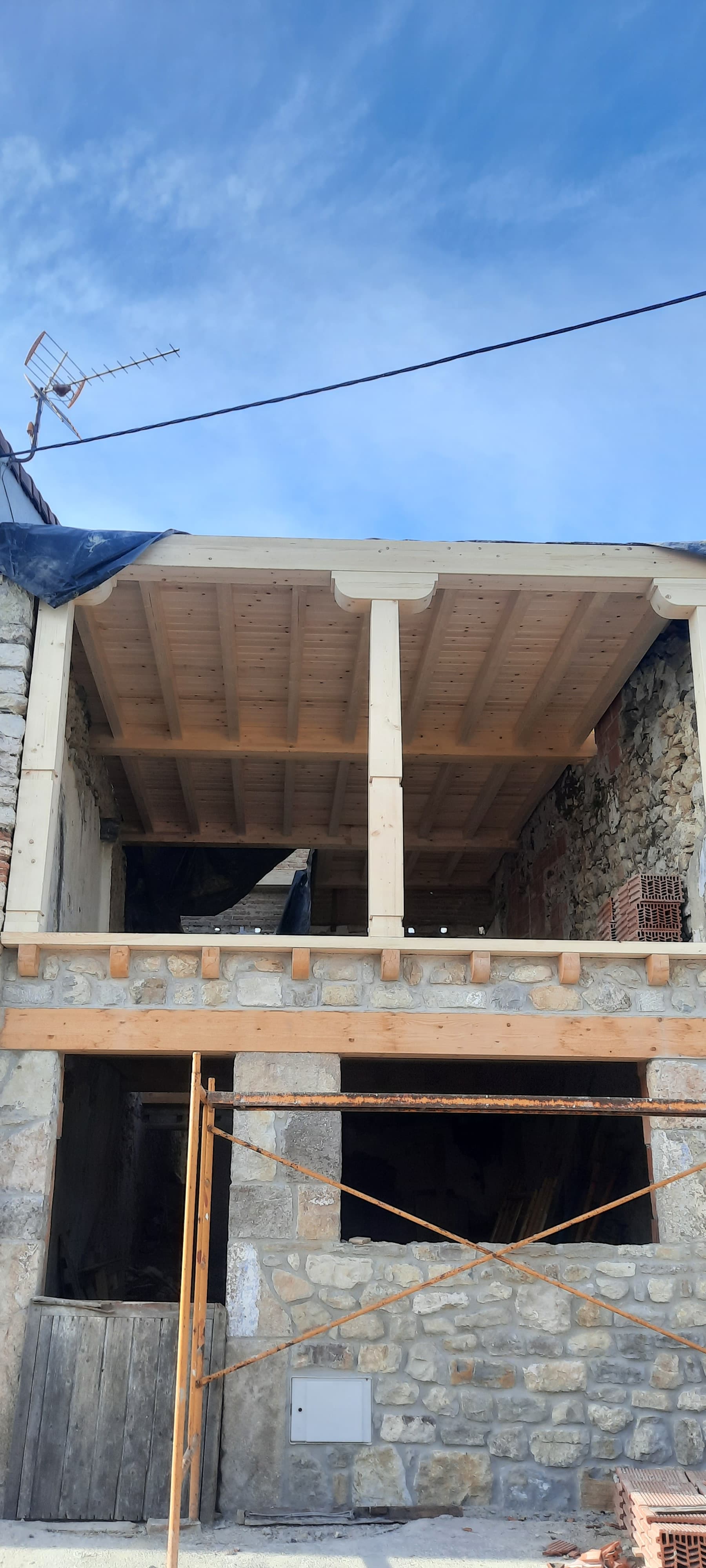

Estructura colocada

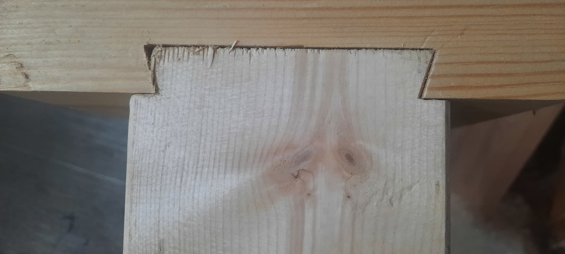

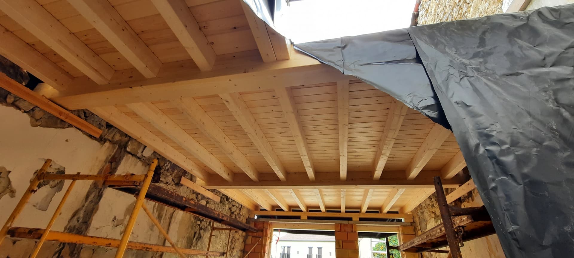

Os muestro un pequeño forjado que estamos colocando para que veais una de las maneras de solucionar el encuentro entre viga y vigueta
Encaje cola de milano
No son imprescindibles grandes maquinas cnc, para el pequeño taller con una fresadora potente y unas plantillas es suficiente

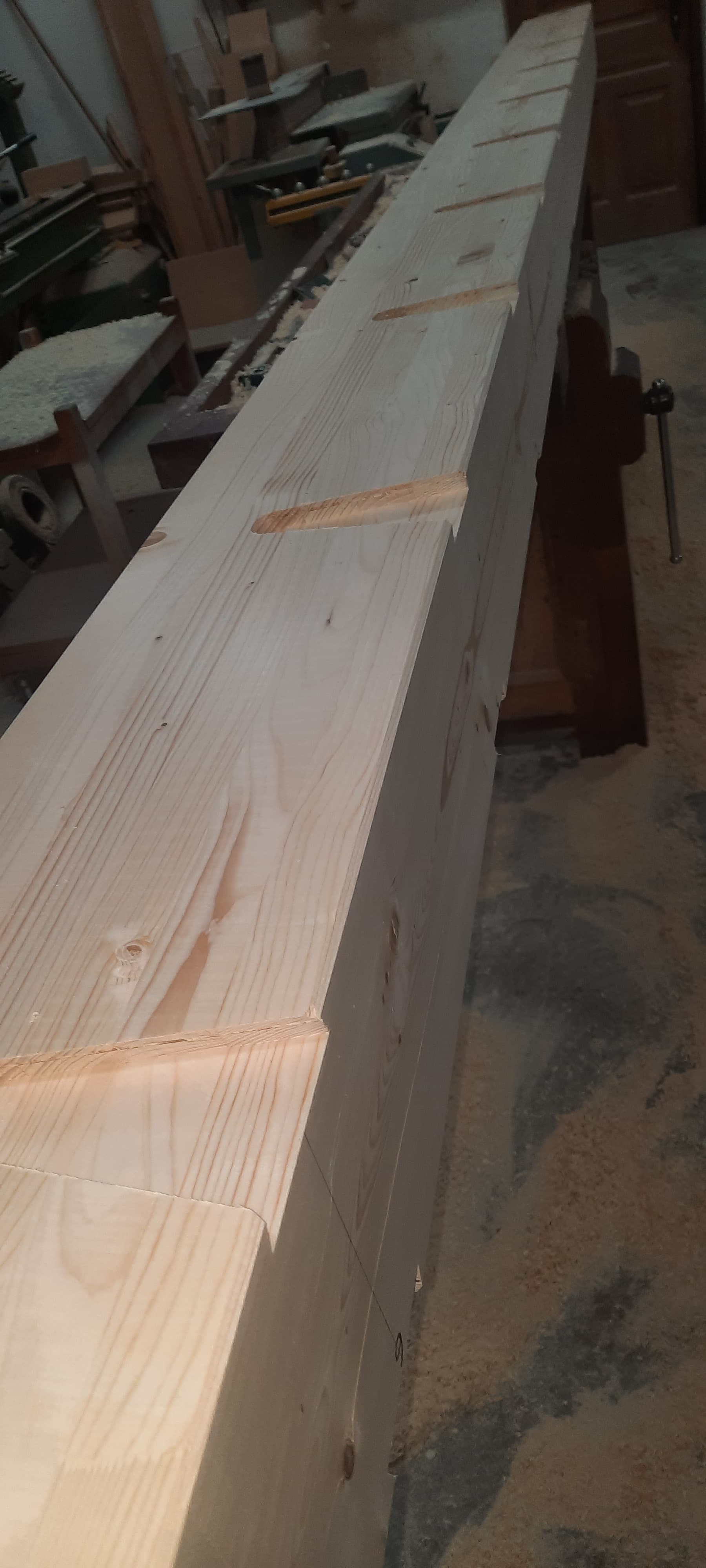

¿Las vigas las preparáis antes de montar o hacéis el ranurado una vez puestas?
Te sale en la tercera foto. Una viga con ello hecho.

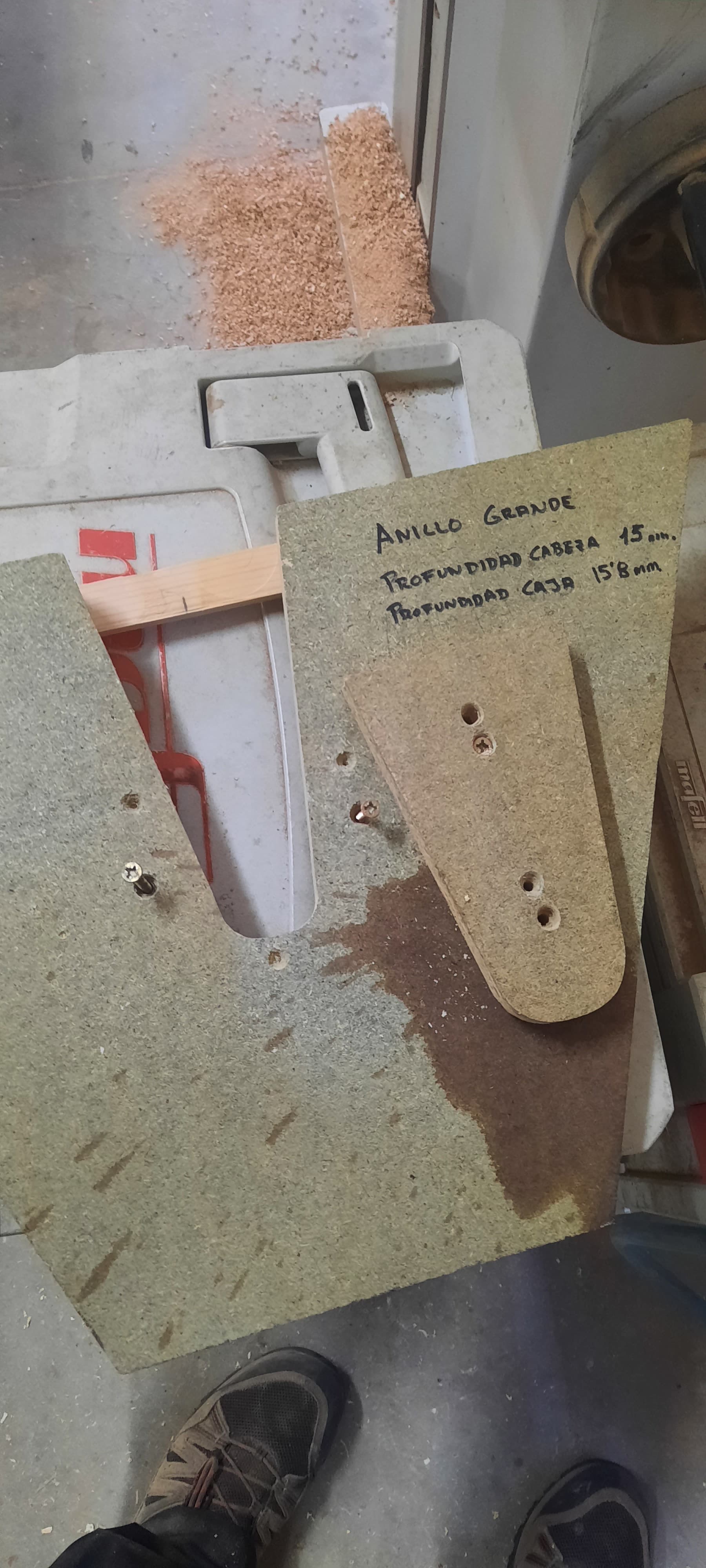

Puufff lo del arundo eso si es una pasada lo que cobran por las plantillas. Yo para lo que hago me apaño de momento con unas que he hecho en tablero hidrofugo
He comprado la fresa y pista…
¿ cuanto embarran las viguetas en la viga? En las fotos me parece que por el tamaño de las vigas y viguetas embarran poco??
La cubierta queda espectacular y esteticamente tener las viguetas a media viga me gusta mucho,por aqui no se hace carpinteria de armar ,excepto en reabilitacion de casas antiguas y nada que ver con lo que se ve por la peninsula.

Hostia, me interesaría hacerme unas.
Cuales son la cotas queseguiste?
Sé que hay que dejar un mm en testa.

Yo les suelo dar 15 mm. Al entrar en cola de milano no hay posibilidad de que se salgan de ahi. Si no es en cola de milano le daria 20 minimo. Aqui em Asturias las estructuras que hacen profesionales de la madera se suele utilizar este metodo. Otra cosa es lo que hace el tipico albañil que entiende de todo y te agarra una motosierra y te dice que queda mejor el corte de motosierra que el de ingletadora… le casca dos tirafondos del 6x180 y espectacular…

El sistema arunda creo que son 20 mm de profundidad, pero a mi me parece que 20 mm aunque la fresadora mafell sea bastante potente, con una fresa de 40 mm de diametro, donde tienes que bajar un poco las revoluciones de la maquina a unas 17000 vueltas y estando obligado a hacer toda la profundidad en una sola pasada, son demasiado. Con fresa recien puestas cuchillas lo hace, que lo tengo hecho en ocasiones, pero enseguida dejan de cortar como al principio y la fresadora ya va echando lumbre. En pino bien, pero te metes ya a roble y es otro cantar. En cambio los 15 mm. los lleva sin problema

Seguimos hacia arriba con otra estructura colocada la semana pasada
Va tomando forma!
16 Me gusta
Bonita la fachada y por supuesto el trabajo :clap::clap:
Eso parece para una balconada o algo asi, manda fotos cuando esté más avanzado, y alguna mas de cerca que tiene pintón
