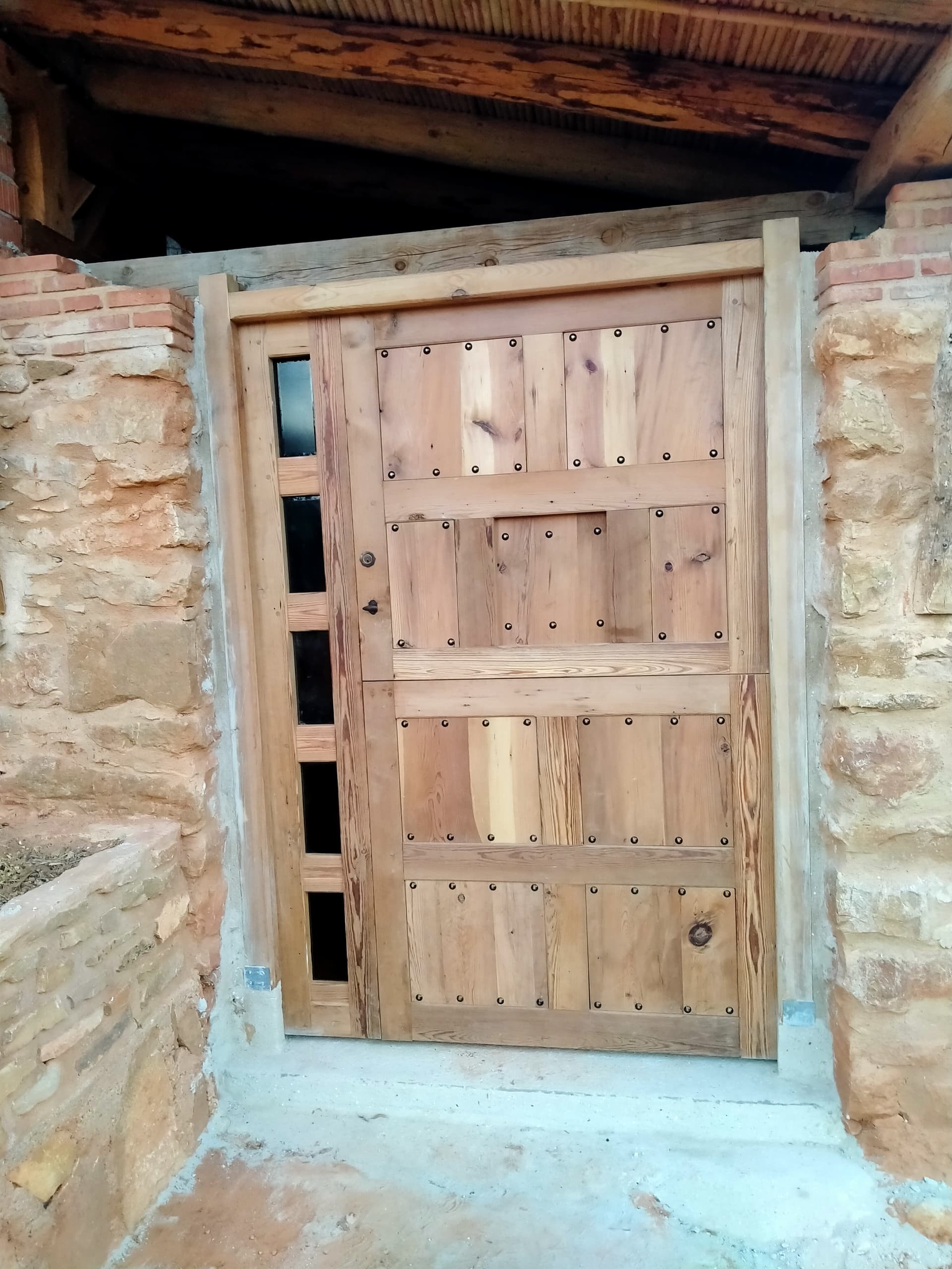

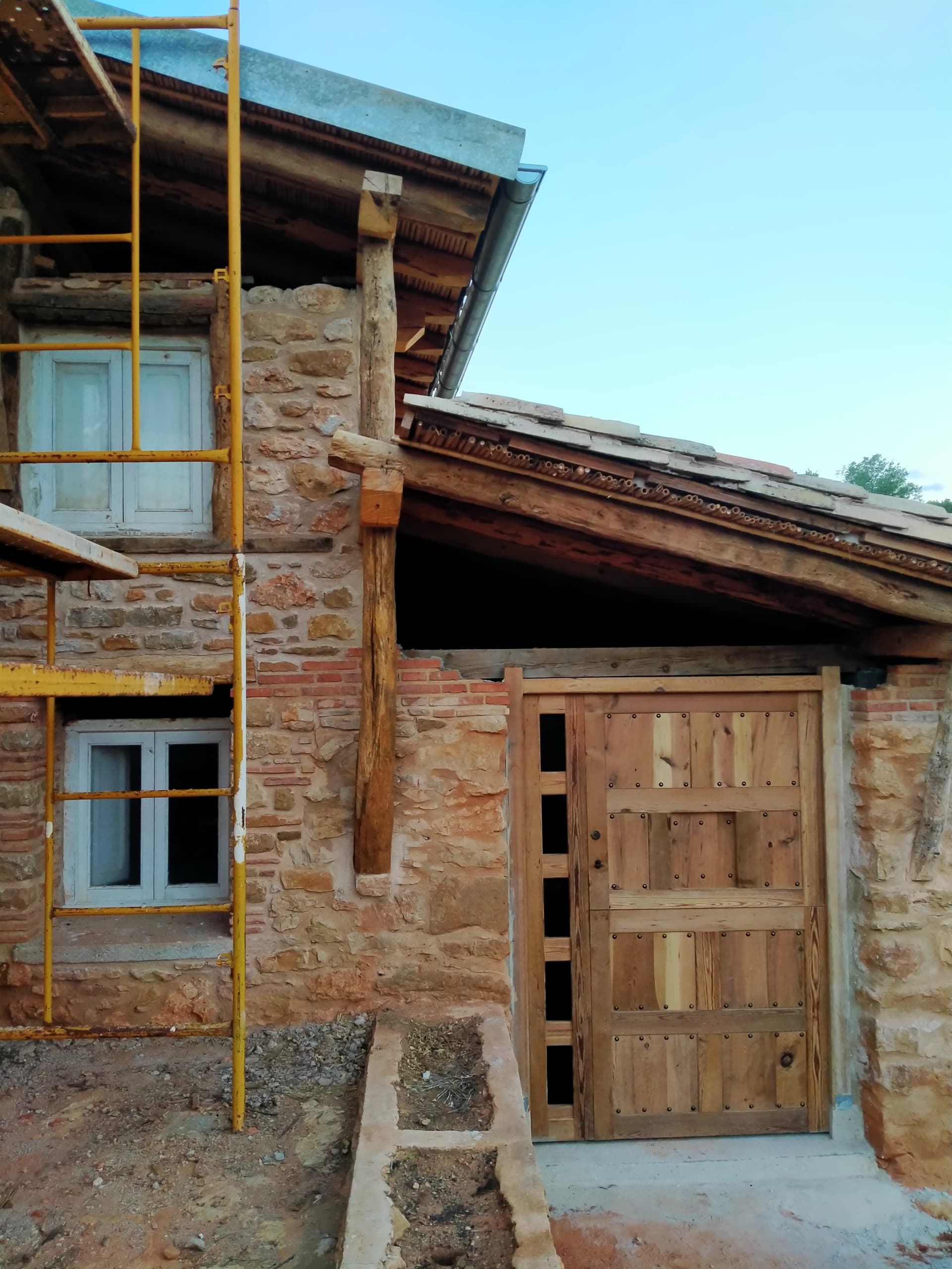

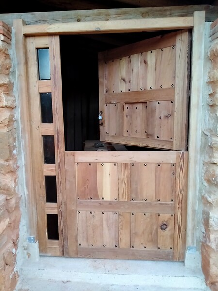

Hola de nuevo, quería actualizar este hilo del foro con un pequeño avance que he terminado.
Saqué un portón de unas viguetas de mobila de tejados antiguos y de unas puertas de establo desahuciadas.
Ni molduras ni filigranas ya que no tengo herramientas para ello. Bueno, aquí la tenéis.

Pues se ve fenomenal.
