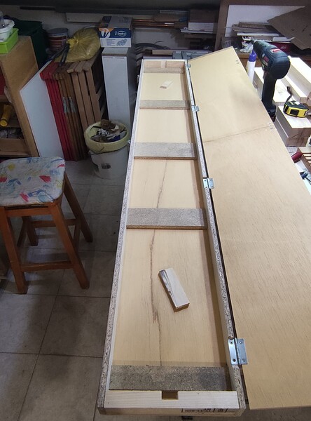

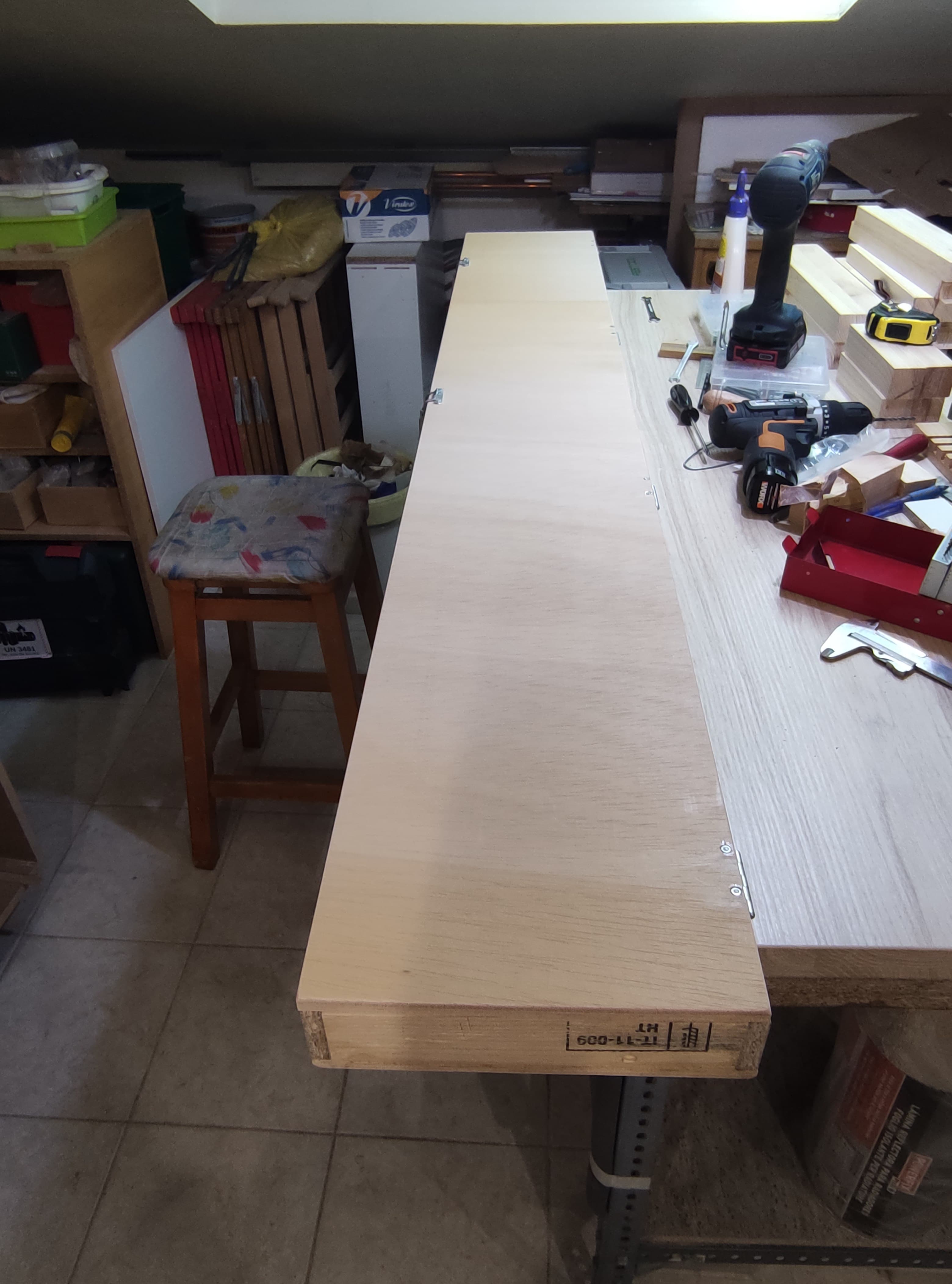

Pues acogiéndome a la recomendación de un compi, me lié con el estuche. Para no variar, siempre reciclando material de casa.

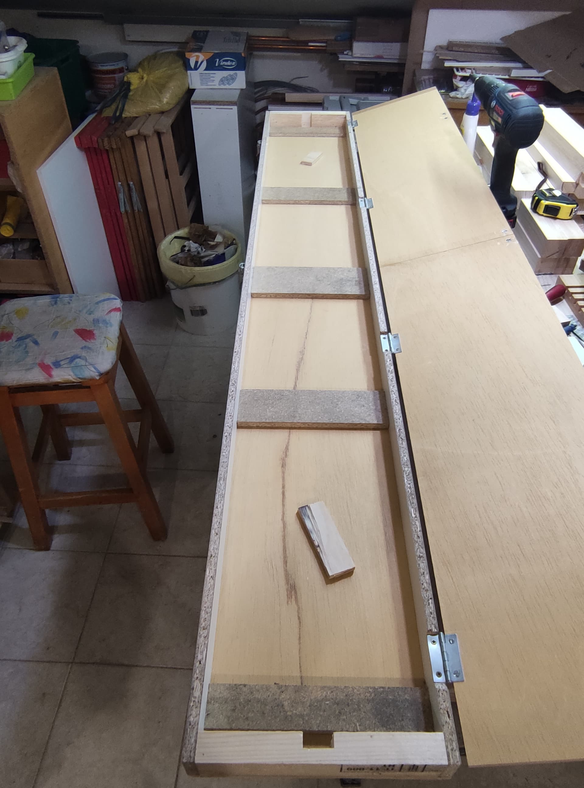

Para la tapa y la base, pegue dos piezas a contra beta de algo parecido a un contrachapado, las dos capas hacían 8mm.
Los dos laterales largos son retales de melamina en 10mm y los extremos palet.

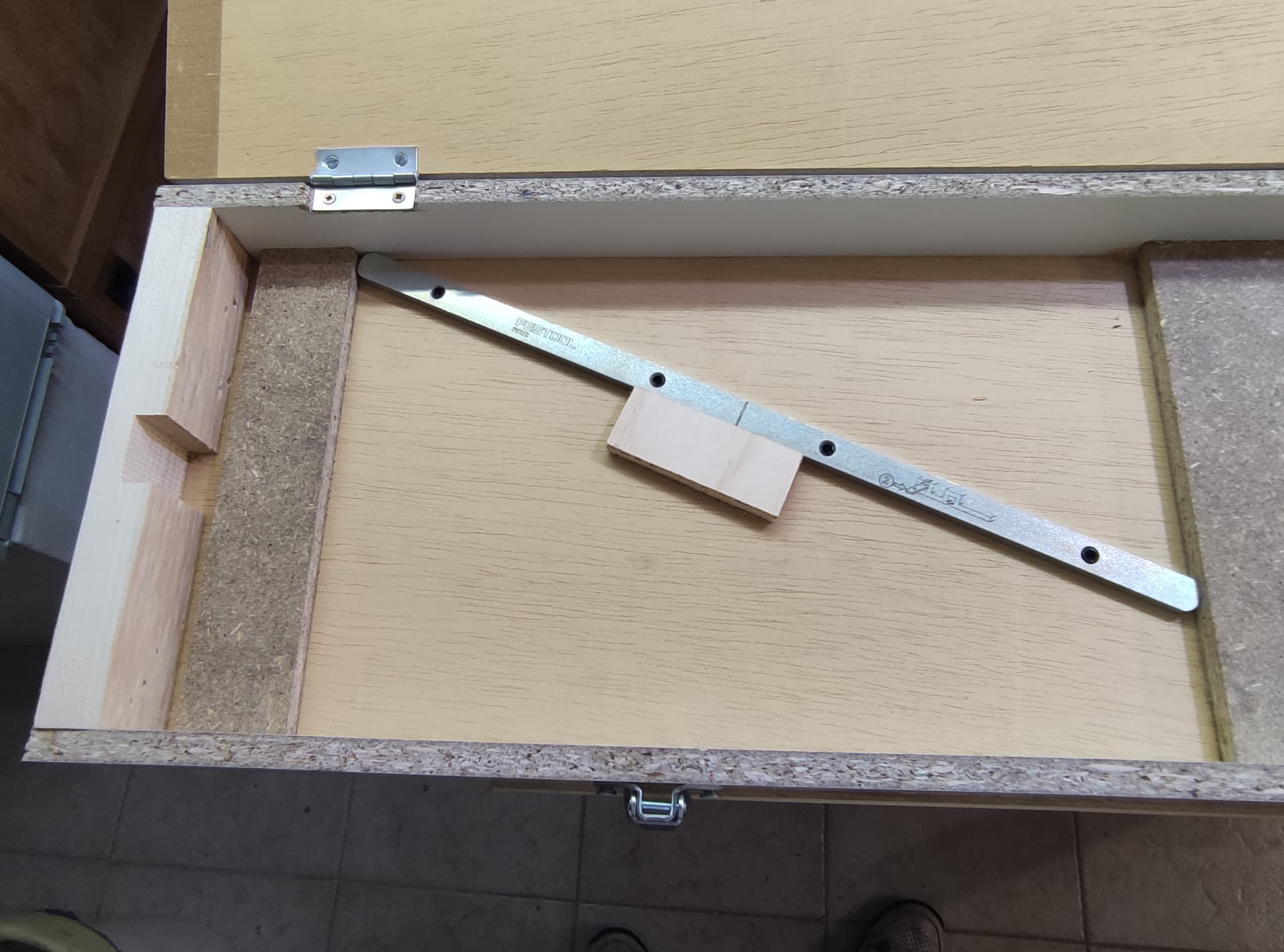

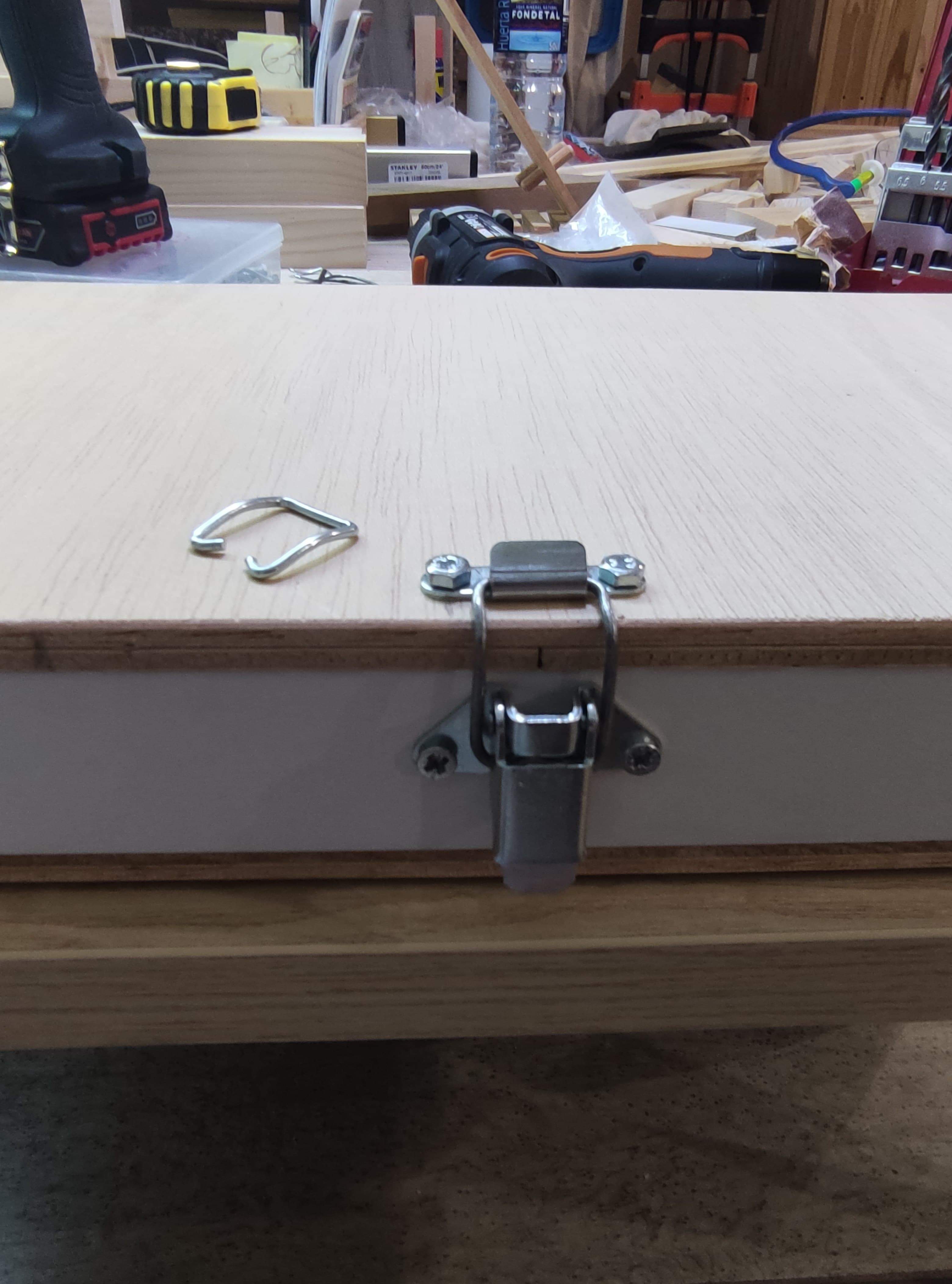

Los cierres los he tenido que modificar cambiando el largo del enganche, las dos barras para ensamblar van encajadas en la base, entre las dos guías pondré una espuma, ya veré si también le pegó una a la tapa por el interior.

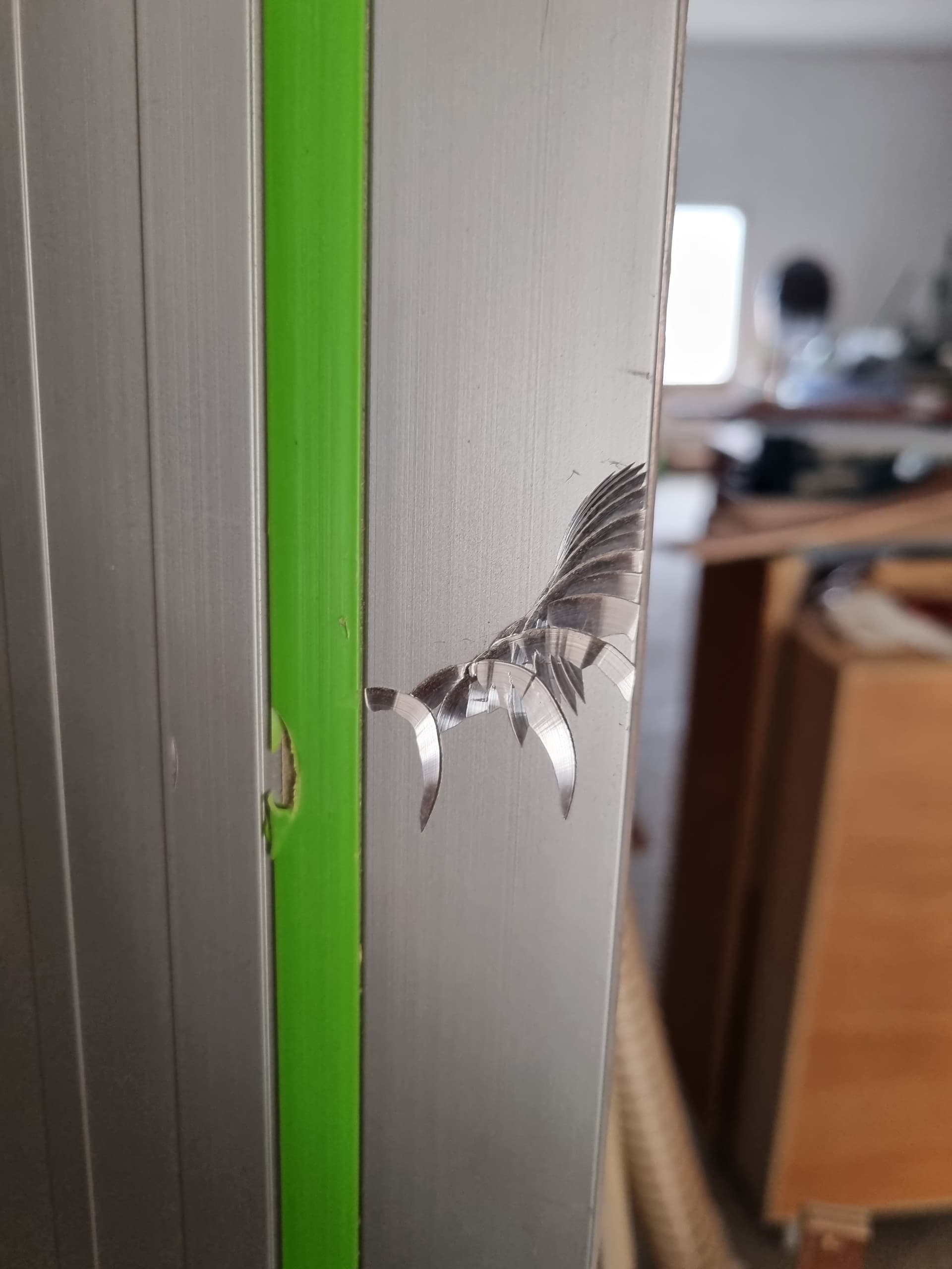

Lo mas peligroso es morderlas con la sierra cuando se usan… Ojo con eso!

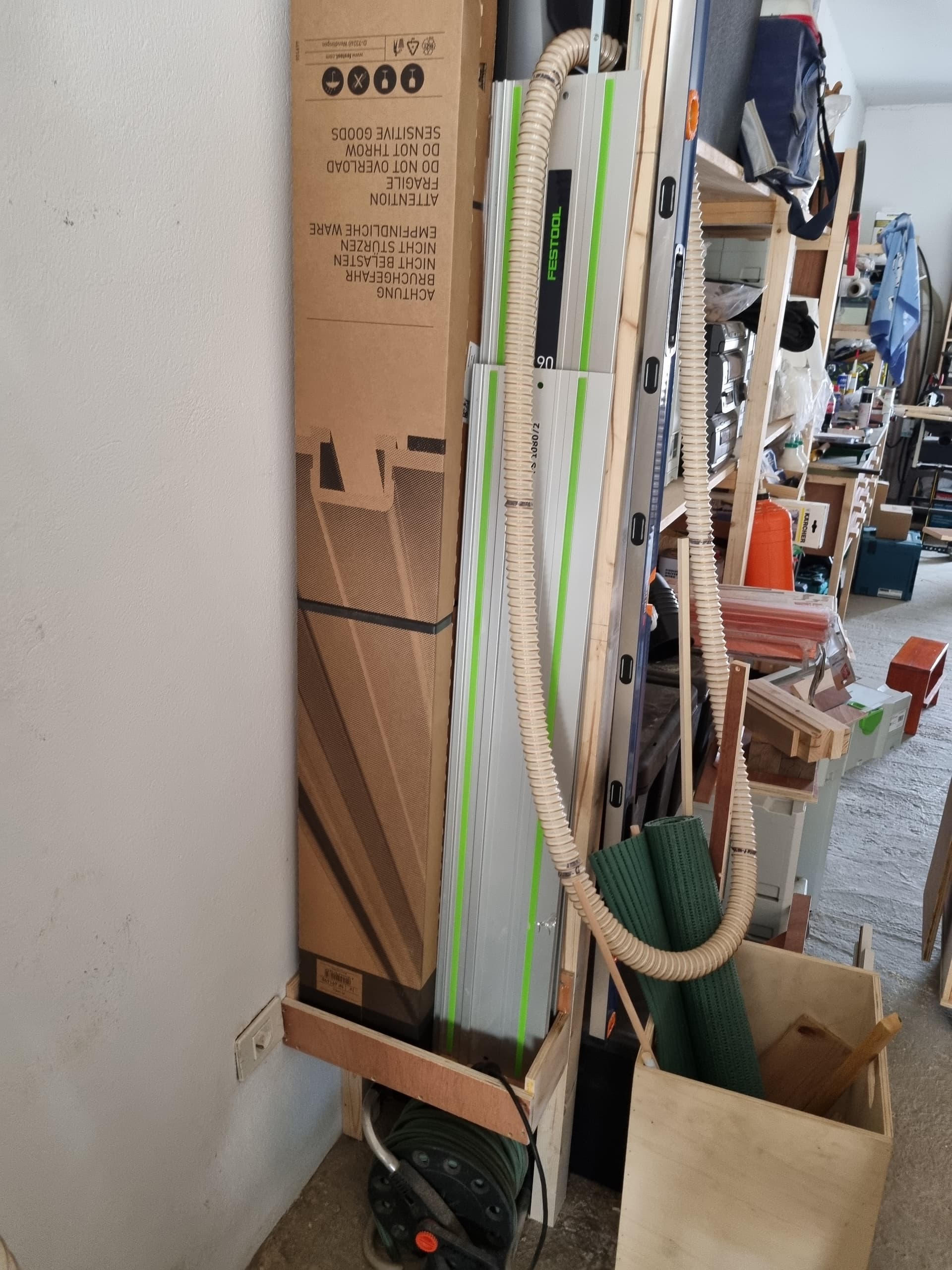

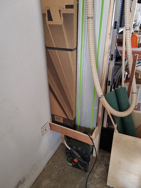

Yo la tengo colgada de la pared y ahí sin problema jejeje Siempre tengo las reglas así.
yo tambien. un tornillito y a correr
O con la fresadora…

Eso es jejejeje y así colgadas no se pierde ni apoyas nada encima!!

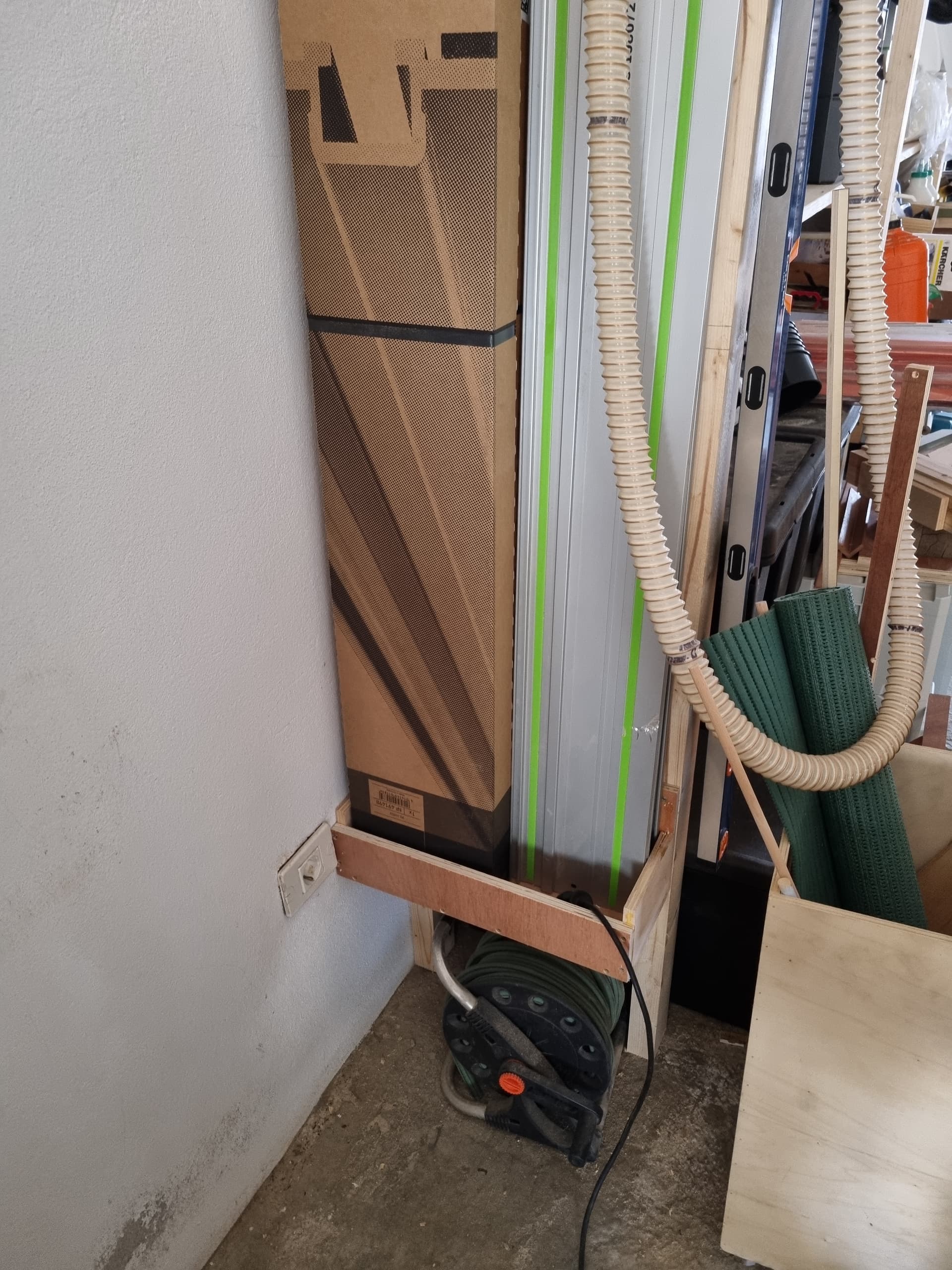

Otra opción…

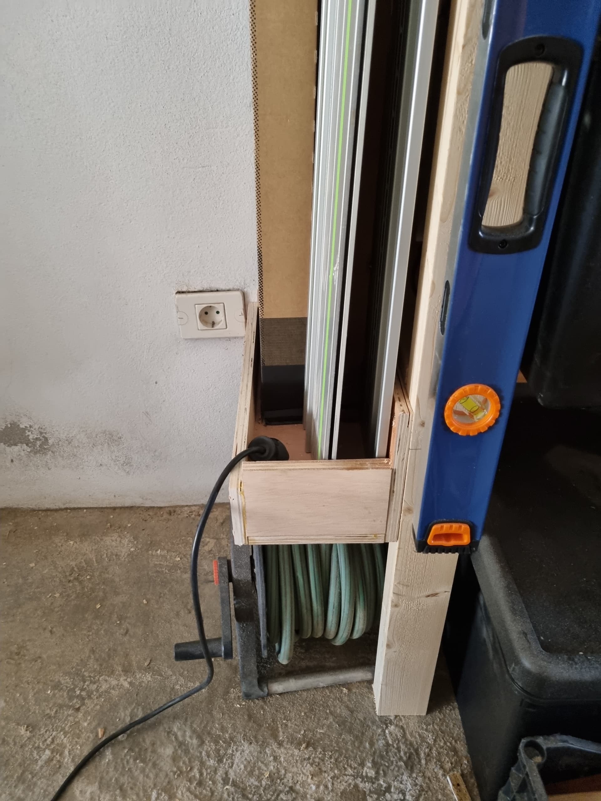

Lo de colgarlas en la paredes es una buena opción… Si tienes unos cm libres claro. Las reglas las tengo colgadas como decís en puertas de muebles o laterales, pero estas ya no cabían, a demás, cumple el cometido para sacarlas de casa.
Por cierto @nublotara pedazo regla-nivel tienes ahí colgado jajaja
Naaa un nivel de 1.50 del Lm​:joy::joy::joy:
