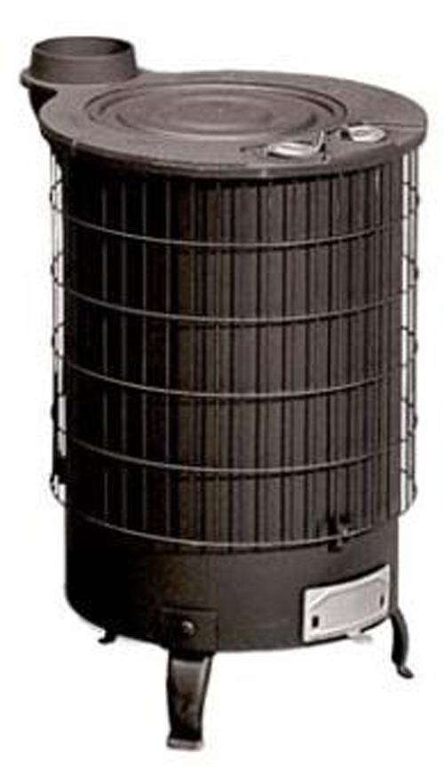

Yo tengo esta, que es de las llamadas “mixtas”, para leña y mezcla de leña y carbón. Las de leña solo tienen una válvula para la regulación del tiro, y esta tiene dos. La de la izquierda, mediante un tubo, lleva el aire a la parte inferior; y esto resulta muy adecuado para quemar serrín y viruta. Nunca he usado carbón.
Que sea de carga superior me parece especialmente indicado para el uso en el taller; permite cargar viruta y serrín con comodidad. Es un modelo sencillo y económico; de chapa y unos 140 €. Dura de 5 a 6 años, hasta que empiezan a salirle agujeros.

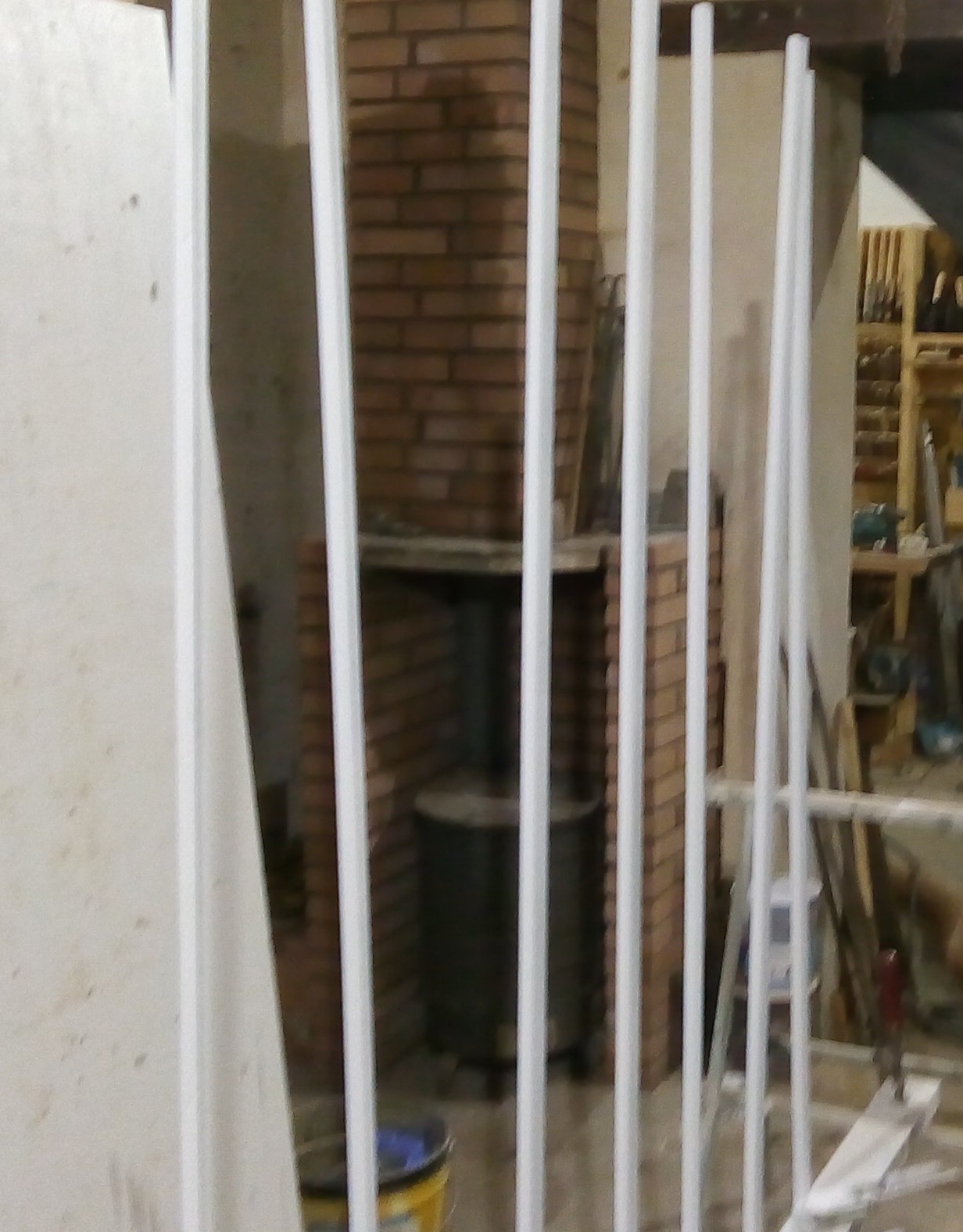

En cuanto a la posibilidad de gases nocivos, es nula, siempre que tire bien. Peligro de incendio, cuestión de sentido común: no tener combustibles cerca. Yo la tengo en un pequeño recinto hecho de ladrillos refractarios.
Si al encenderla echa humo fuera, basta con quemar una hoja de periódico en el hueco del tiro.
