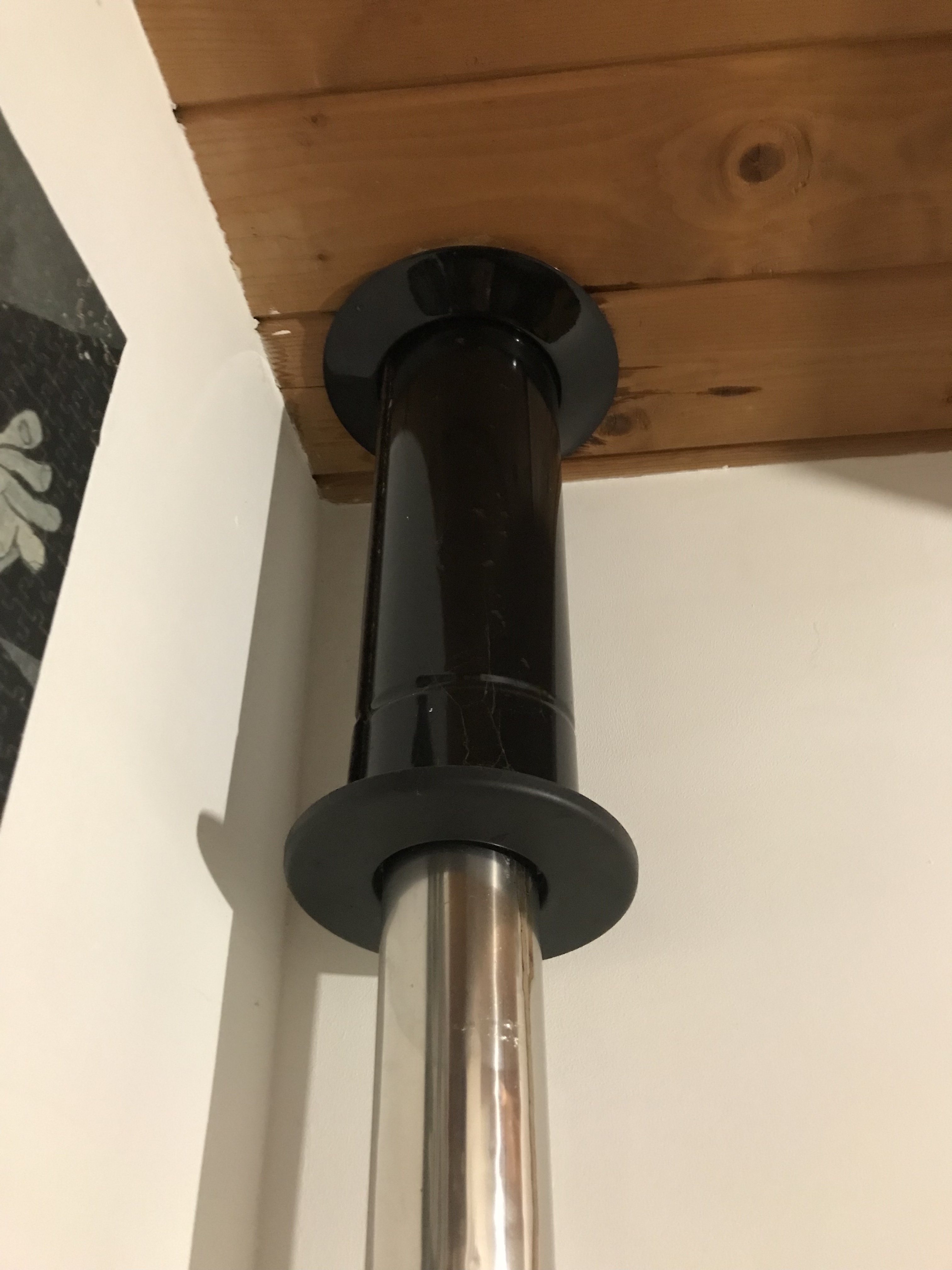

En principio no tienes problemas mas que con el tubo de salida de humos. Es el que puede calentarse mas de la cuenta. Las salidas del aire caliente no tienes ese problema. Tengo una estufa en casa desde hace 10 años y nunca he tenido problemas en los alrededores de la máquina. En principio no se puede calentar el exterior de la misma a menos que tengas una avería muy grave.
Para la salida de humos puse un tubo de 100 en el tejado de madera y por dentro de este paso el de 80 que sale de la máquina. Esto facilita que pueda quitar el tubo facilmente desde casa para su limpieza a fondo.
Una foto vale mas que mil palabras.
La coloración de la madera es de cuando tenía la anterior estufa de leña que esa si que calentaba la chimenea y a su vez la madera. Con la de pellets 0 problemas hasta la fecha.
@Carlao, cuidado con eso. Las instalaciones se suelen hacer a si, creo que por normativa, y supongo que si llega al tejado de igual forma habrás sellado el contorno entre tubo y tubo. Lo que no se si sabes es que entre los tubos se produce condensación y si el tubo no es de acero, (podría ser chapa pintada o galvanizada), se oxida y es peligroso.
El tubo negro está tomado en el tejado y era parte de la chimenea anterior de la estufa de leña. Retiramos la estufa y simplemente pasé la salida de humos de la de pellets por el interior de la existente, le puse un embellecedor por debajo y a correr. De momento la casa ya ha pasado la inspección técnica de edificios y no me han puesto pega alguna.
