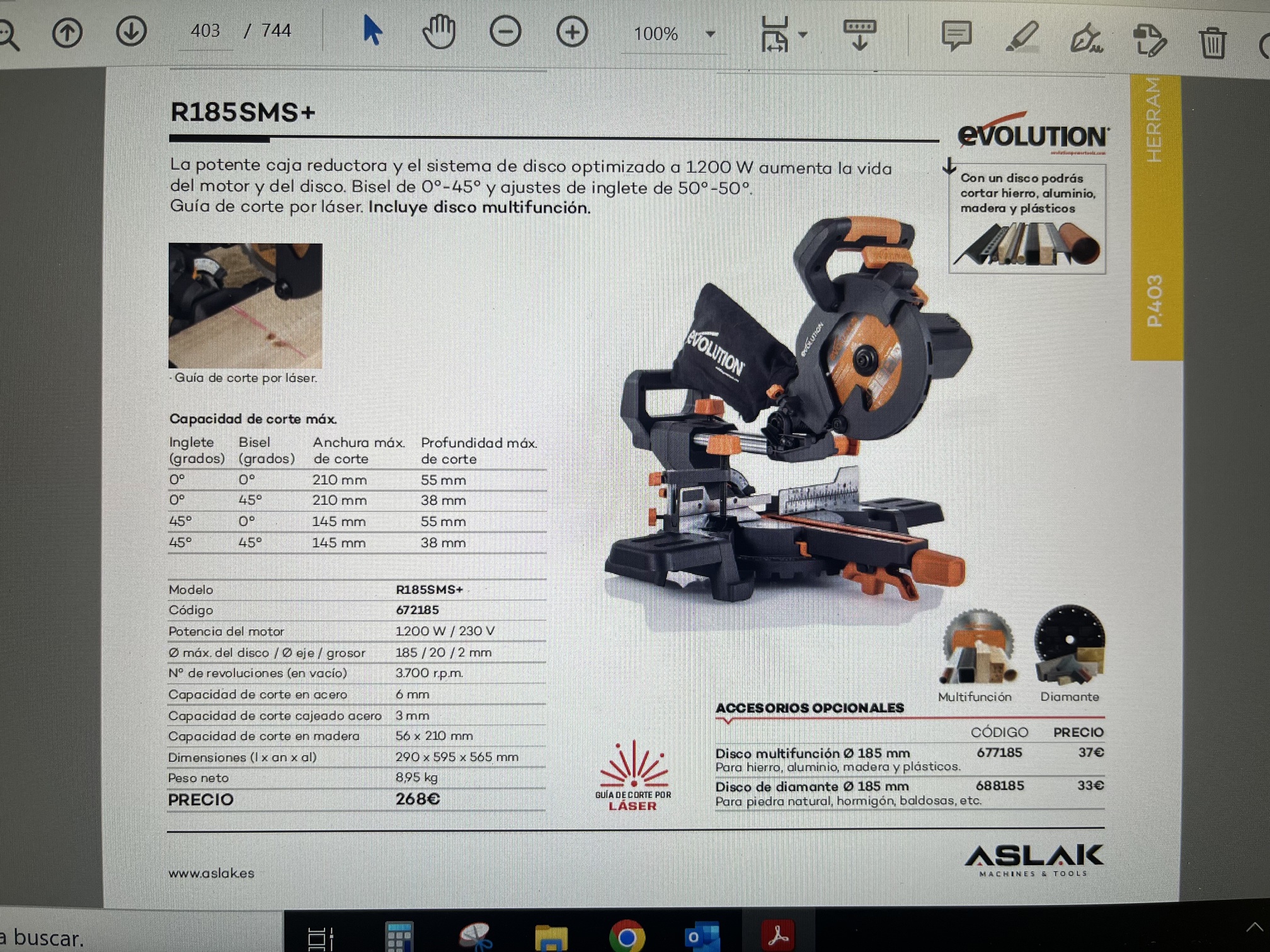

Buenas,
Estoy viendo de renovar alguna herramienta y ojeando un catálogo de Aslak por otros motivos me encontré con éstas ingletadoras. Conocéis esta marca? A mi no me suena de nada…
De precio no están mal, la de esa foto es la segunda más económica.

Confirmo lo que te estan diciendo los compañeros. Yo la tengo desde noviembre ( Evolution Power Tools - R210SMS-300+ ) y la bosch 12 gdl esta aburrida…
En serio? Uno pensaría que aunque la evolution sea buena, especialmente para su precio, la tope de gama de Bosch debería ser mucho mejor, especialmente con ese sistema de brazo tan alta tecnología.
Si fuese telescópica con los railes hacia adelante para poder pegarla bien a la pared, como algunas makita/festool, creo que sería una compra rendonda.
A ver… Es un poco por comodidad. Evidentemente la bosch es mejor. Pero esta esta en la parte de abajo de un banco y supone levantar 35 kilos…así que como lo que estoy cortando no tiene mas de 30 cms pues me apaño con ella, para muchas cosas y la bosch descansa…
