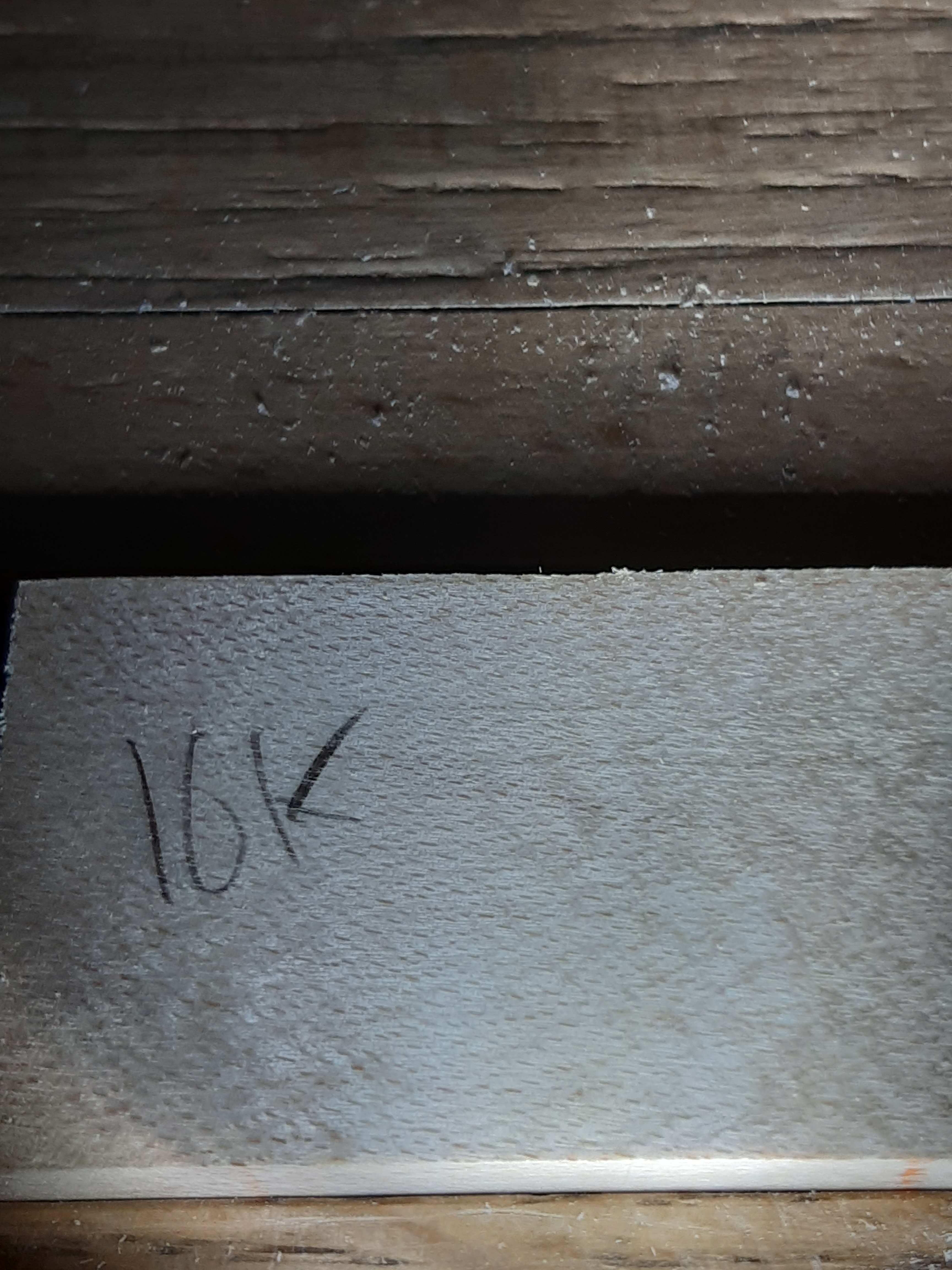

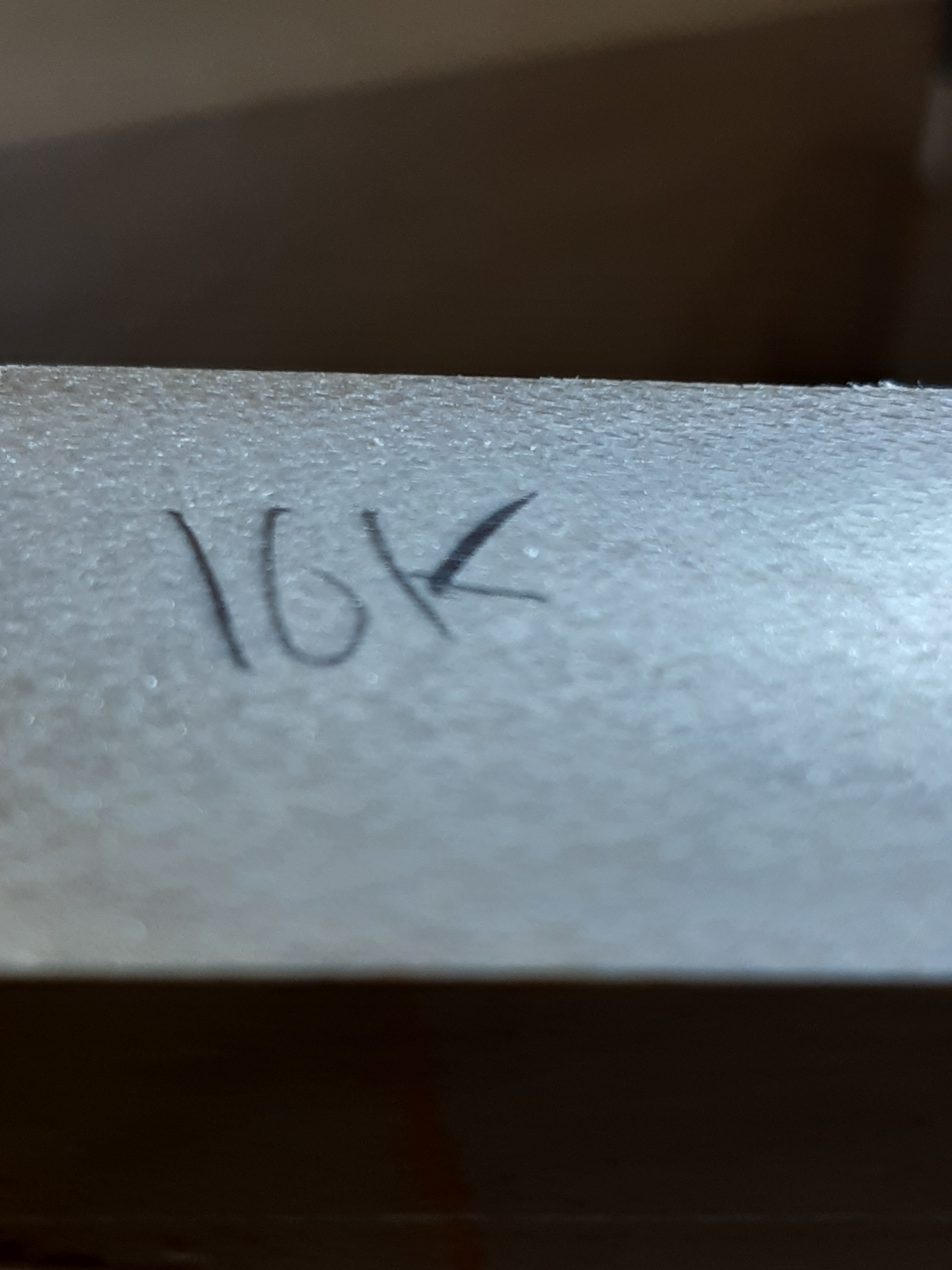

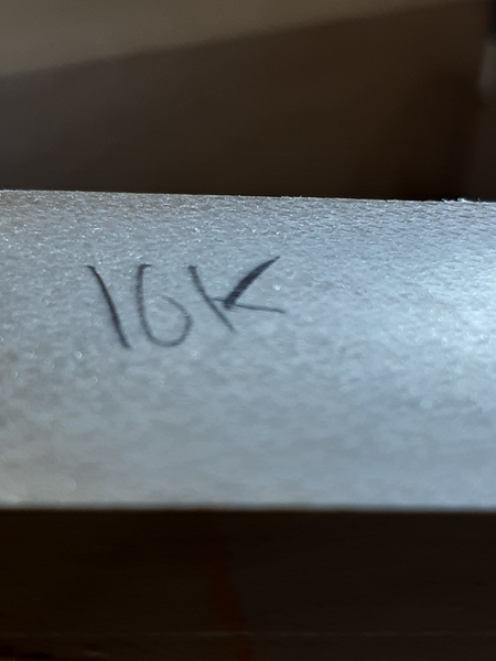

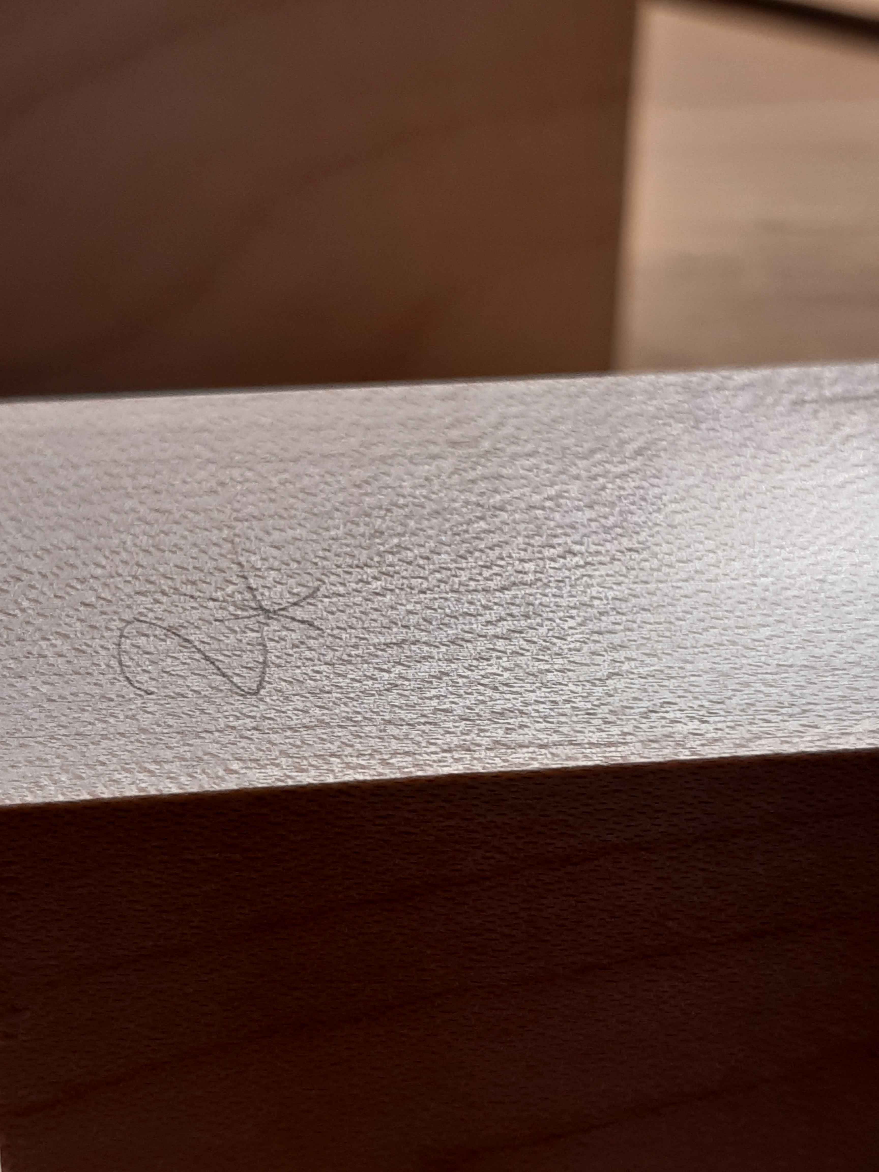

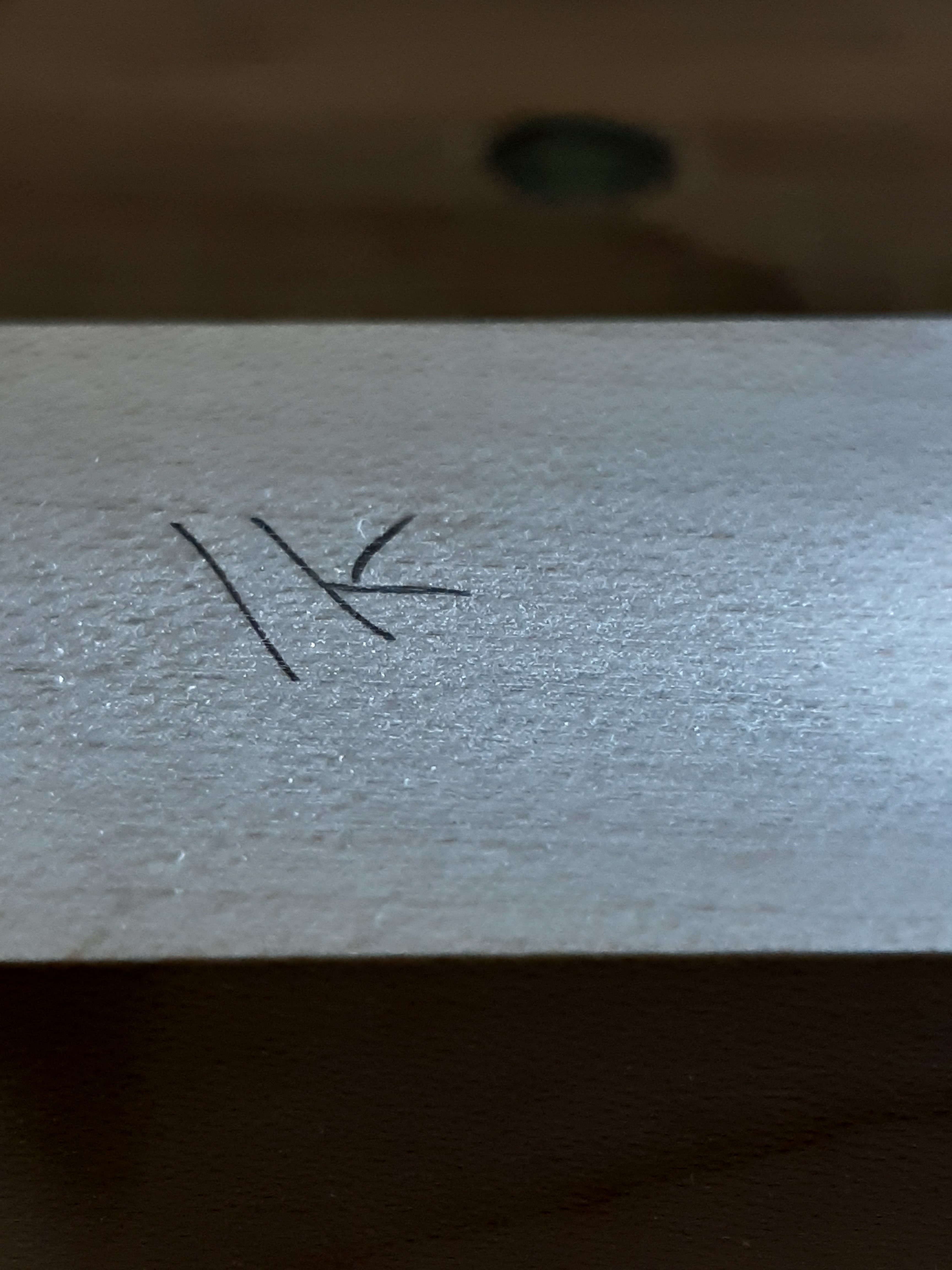

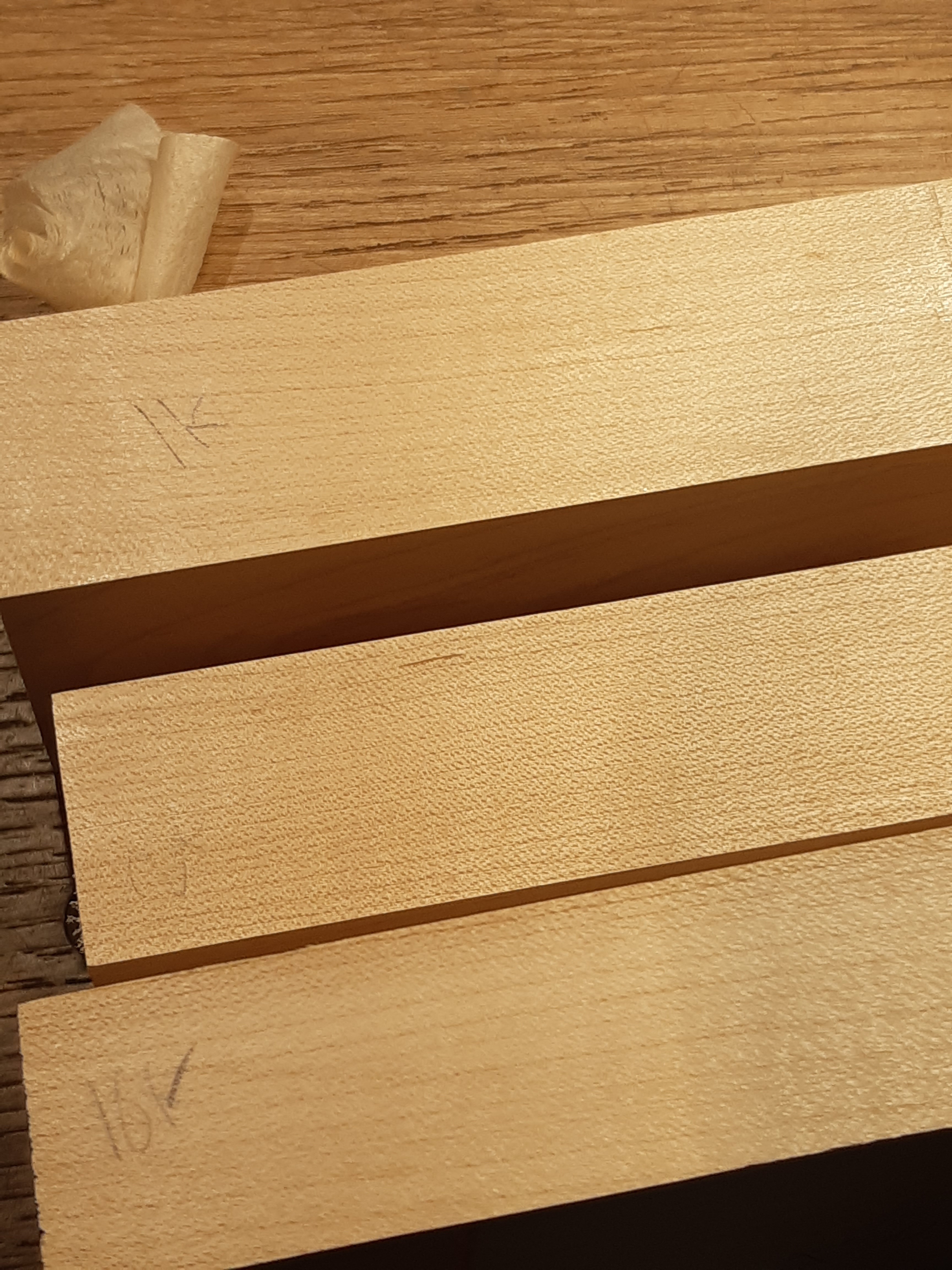

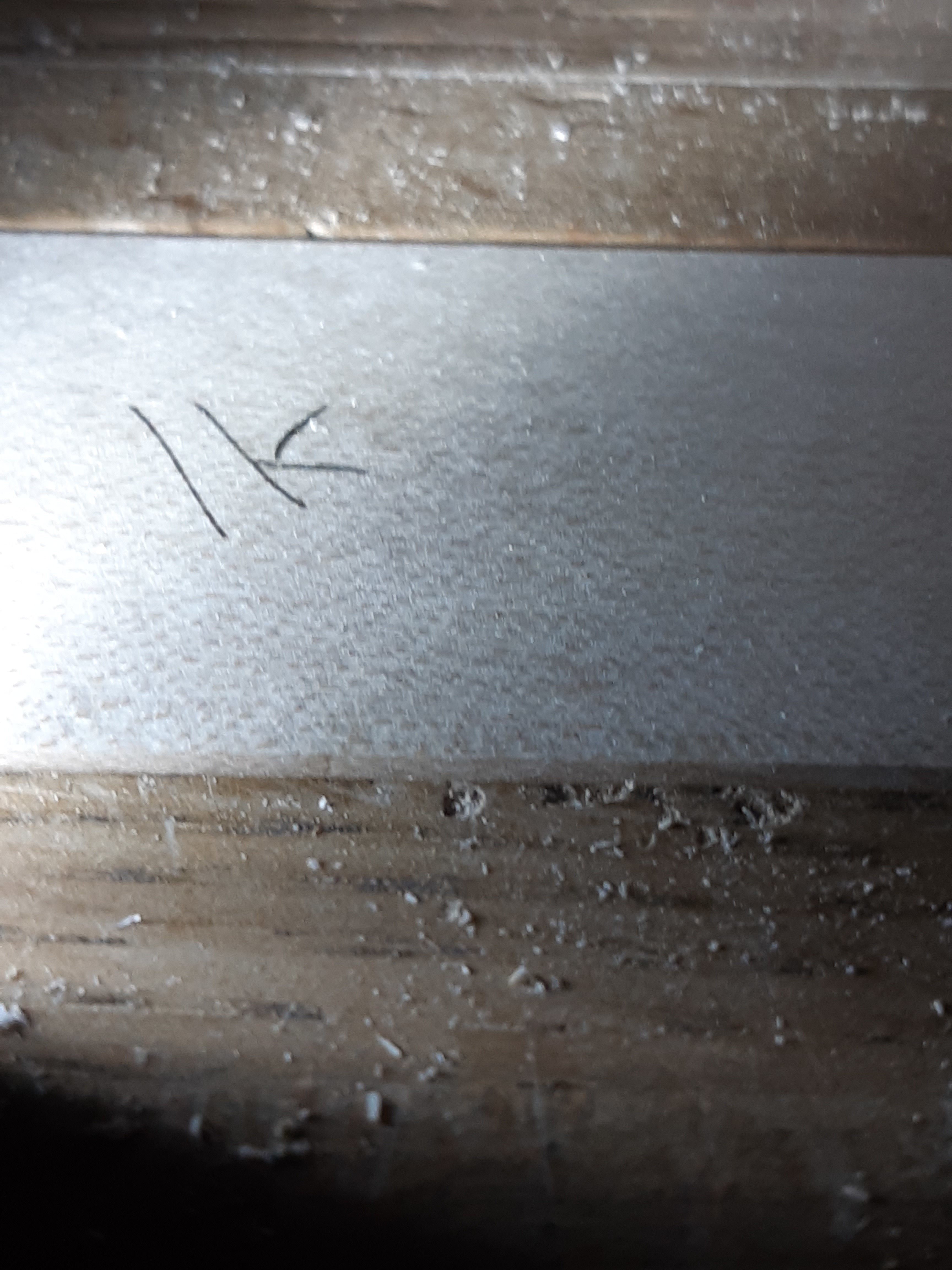

Pues aproveché los ultimos momentos en el taller de hoy para hacer un experimento, ya que hablamos en otro hilo de esto.
Usando el metodo de cosman, con mi cuchilla ya preparado y de 16k por la parte atras, hago 2° de 1k (trend), luego 2k (shapton) y luego 2° de 2k y 3° de 16k (shapton), en los 3 quitando la rebabada con el 16k.
Y hago la prueba en maple.

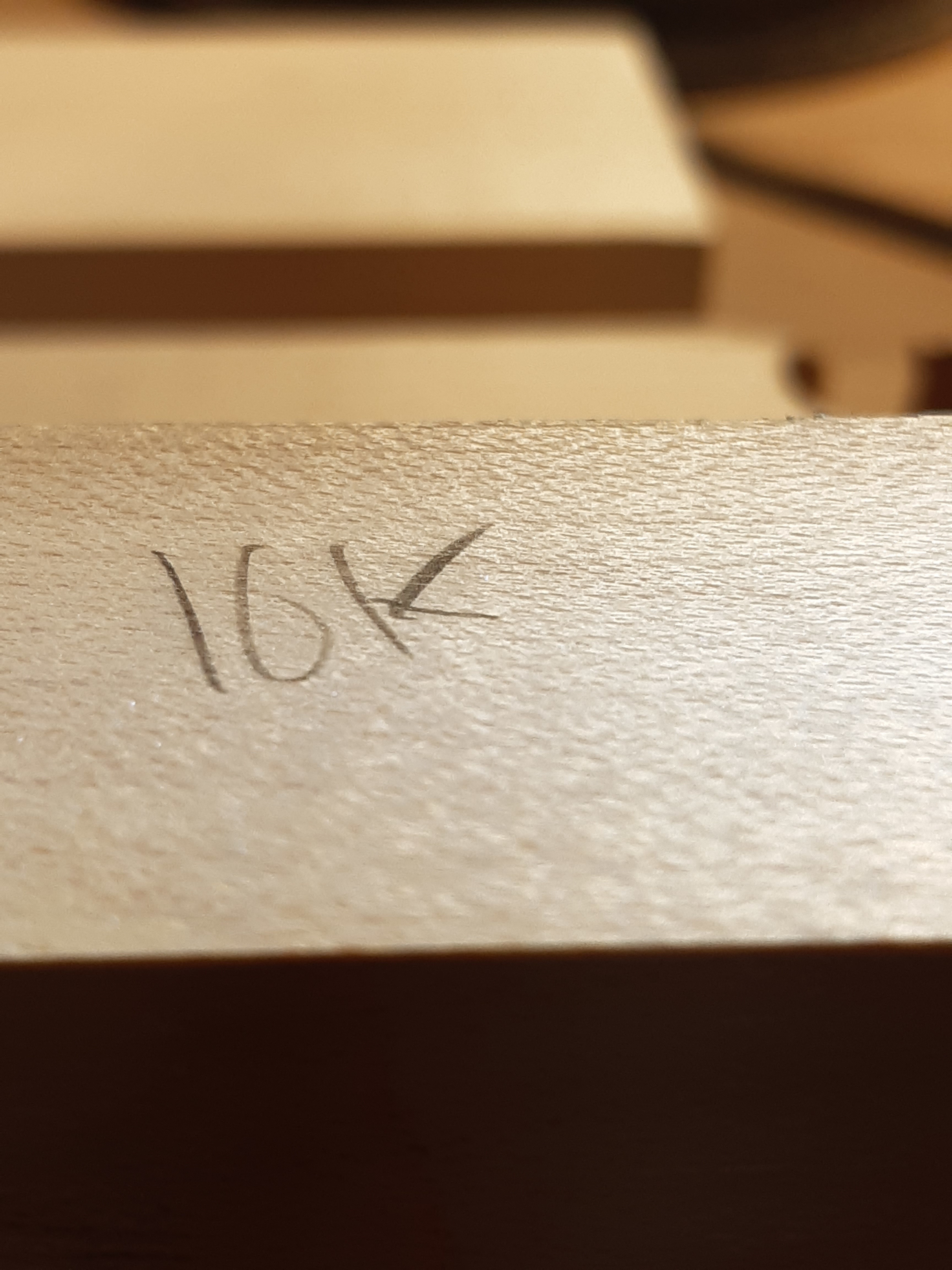

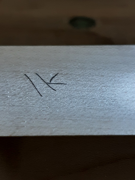

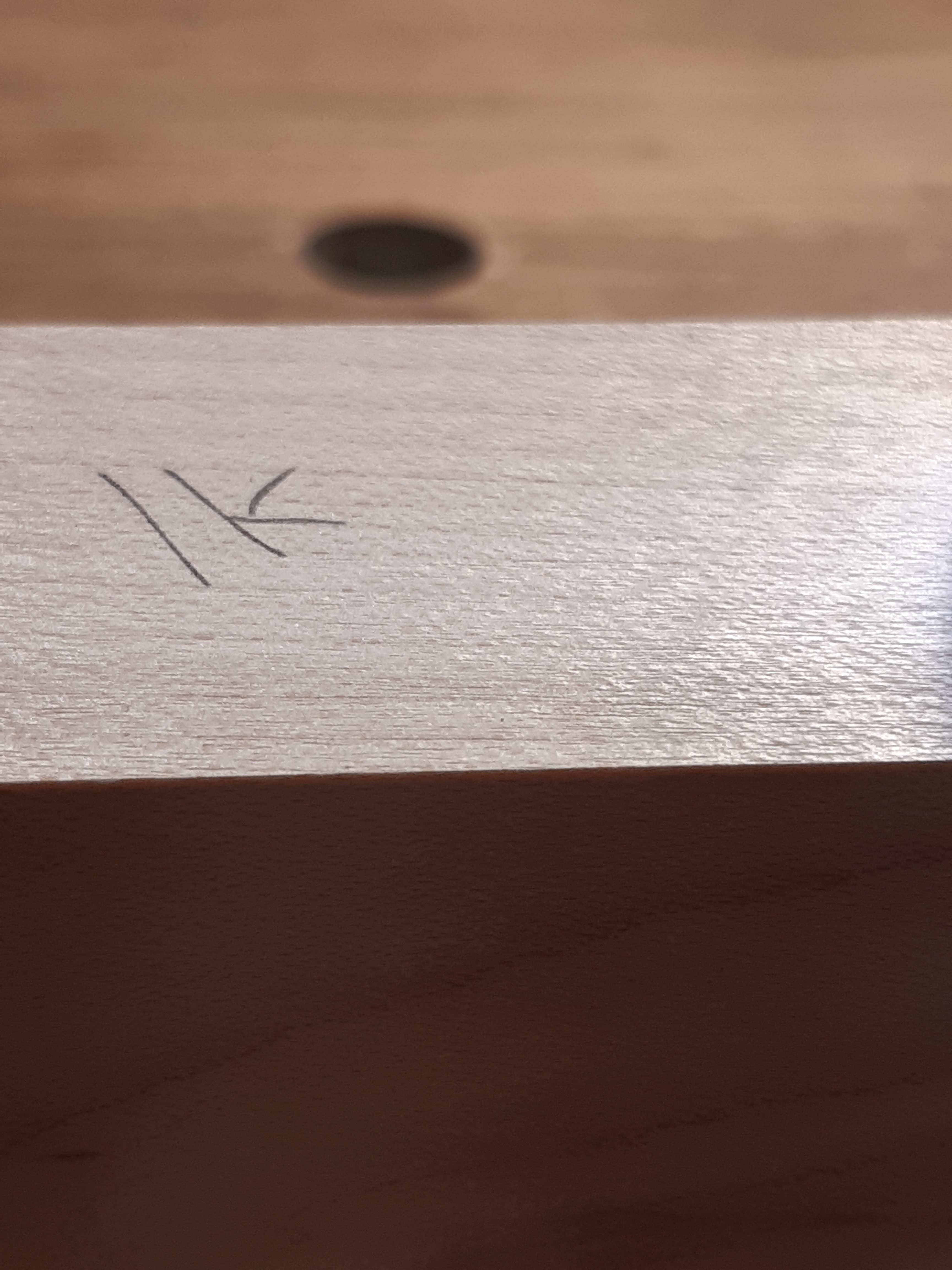

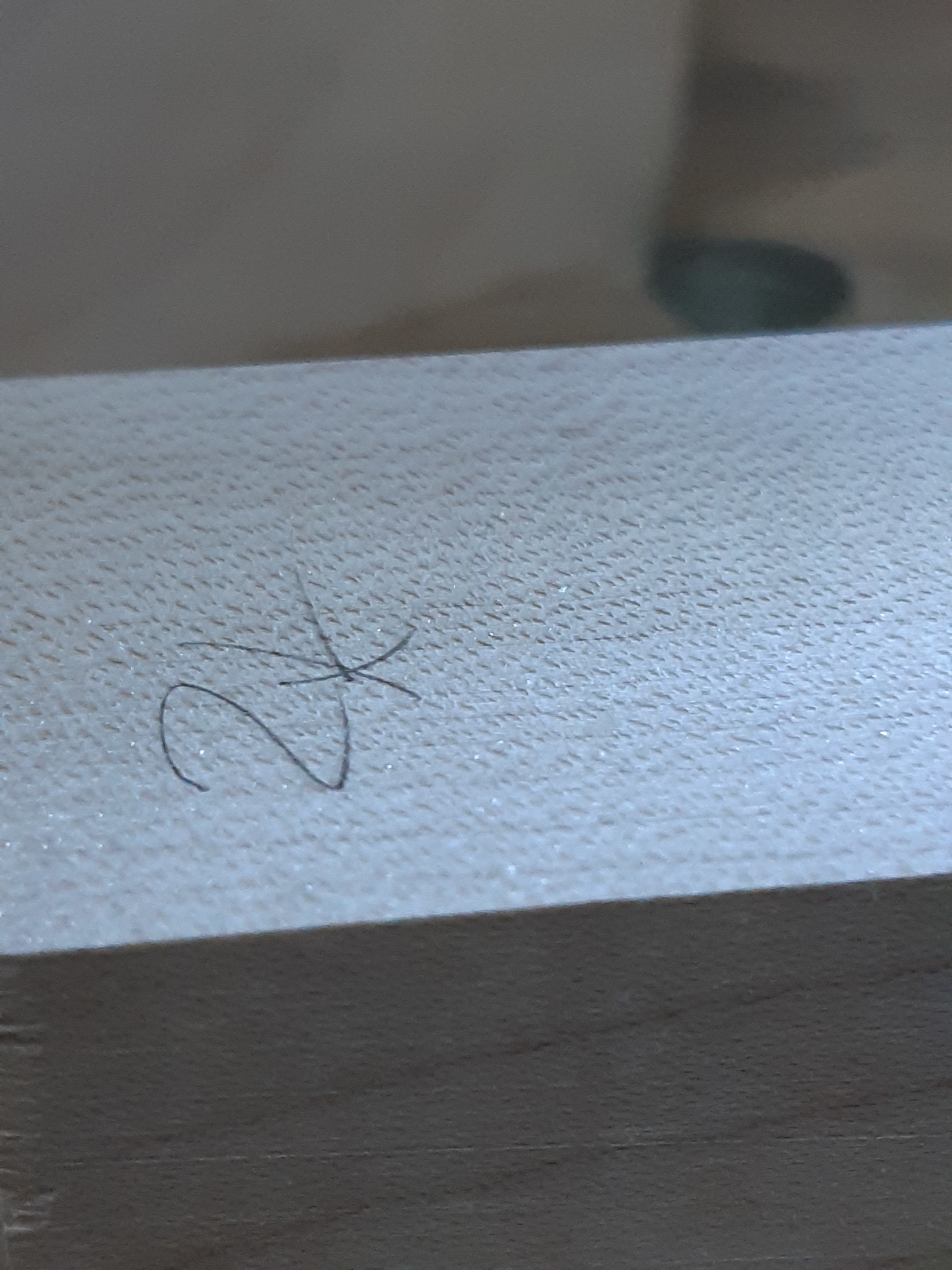

Primero a tocar… sí el 1k y 2k son lisos, el 2 mejor pero no mucho (lamentablemente la veta no es tan recta para comparar). Pero el 16k es … seda.

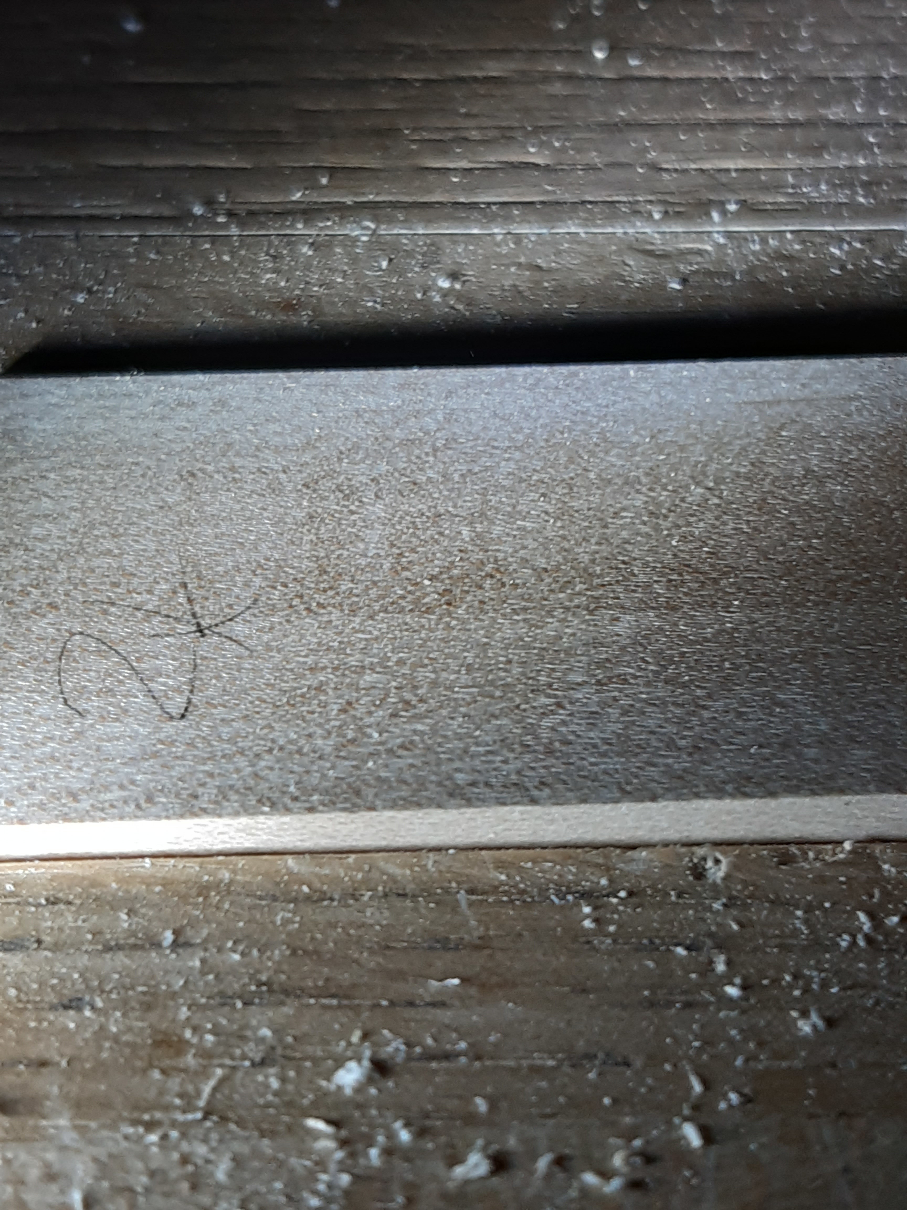

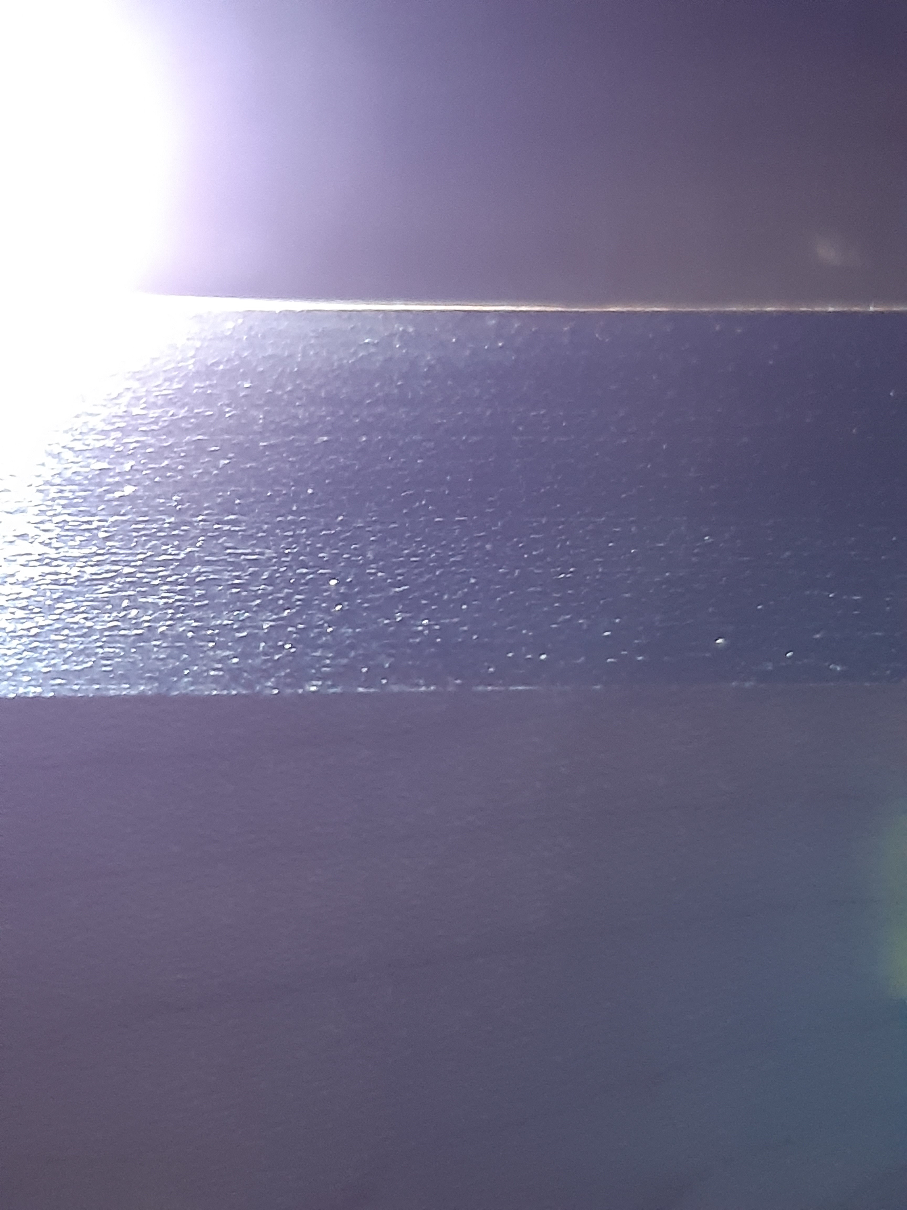

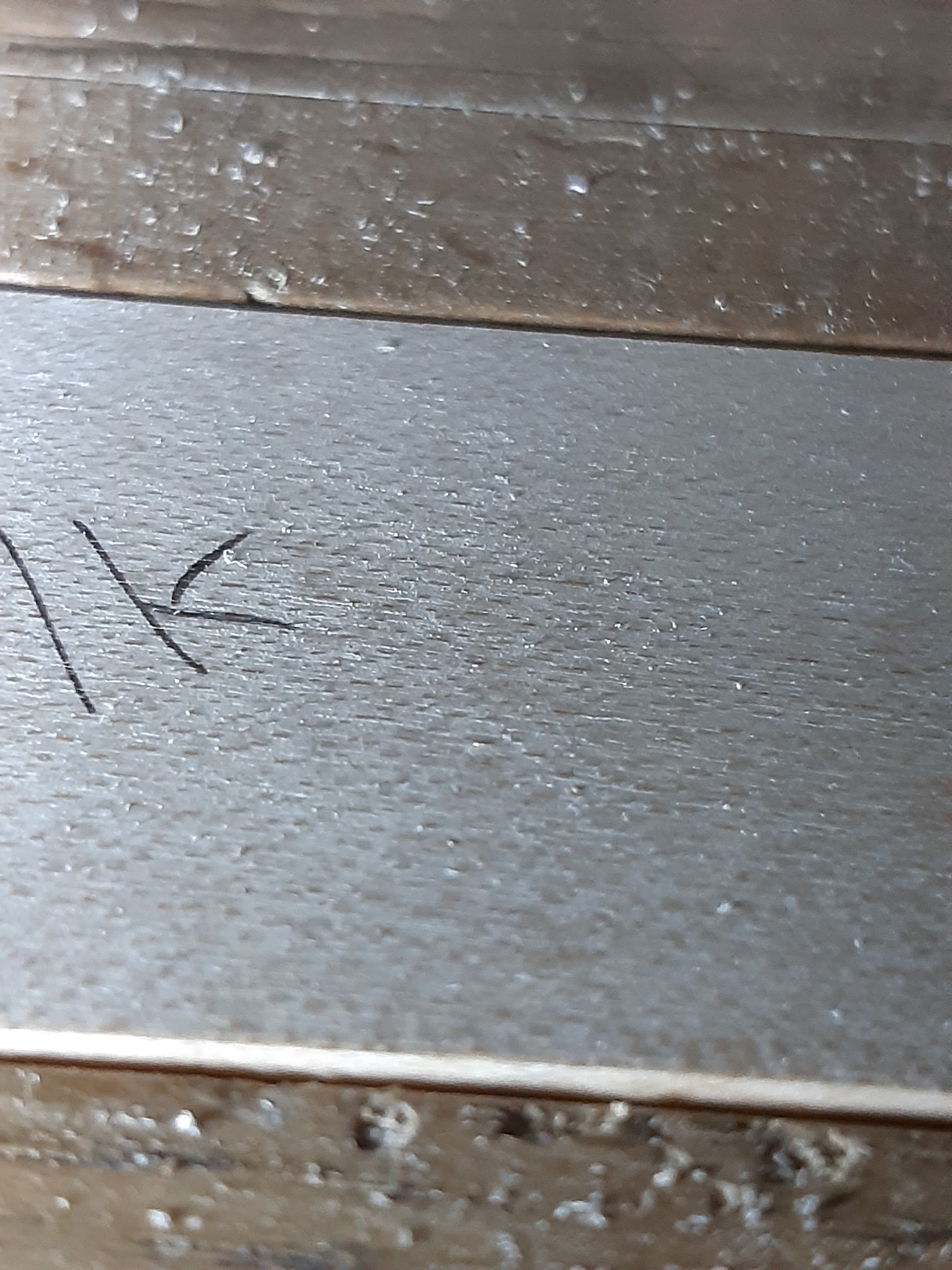

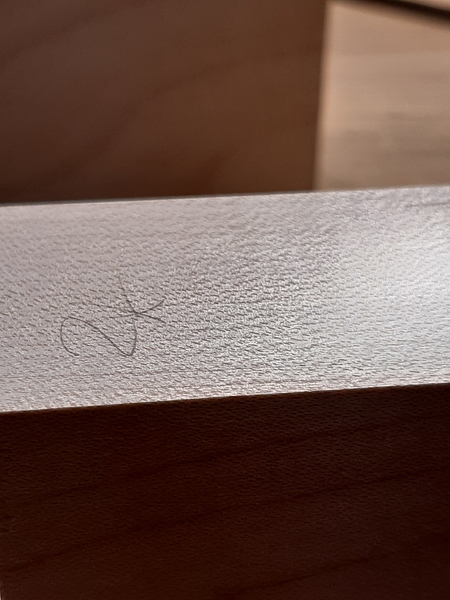

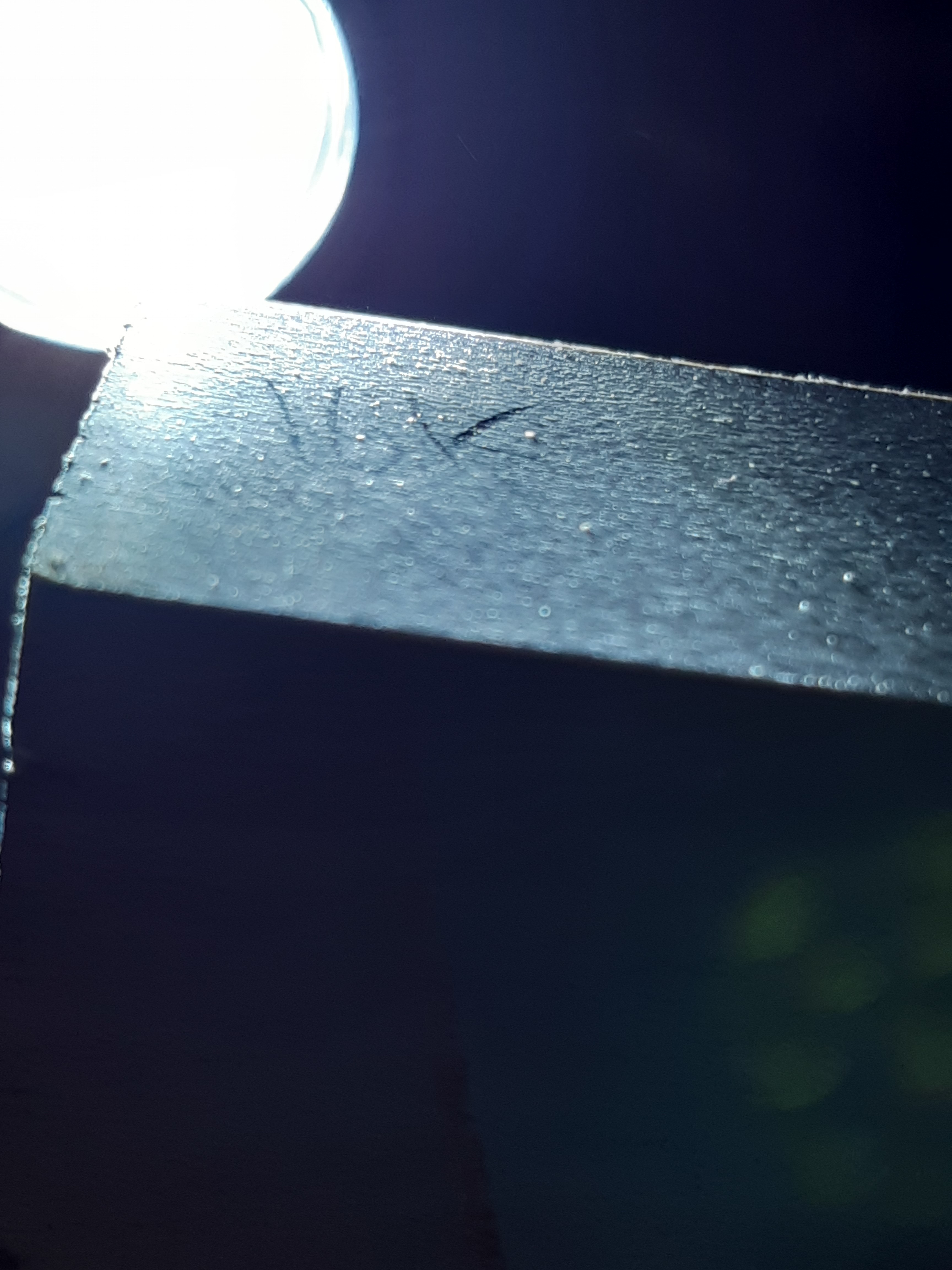

Tomo fotos con diferentes angulos y luces. Se aprecian los rayos con el ojo pero solo con luz horizontal, a ver si salen en las fotos…

En tu experimento con 16k debe notarse un montón, la lastima es que en las fotos no lo podemos apreciar o al menos yo no lo consigo.

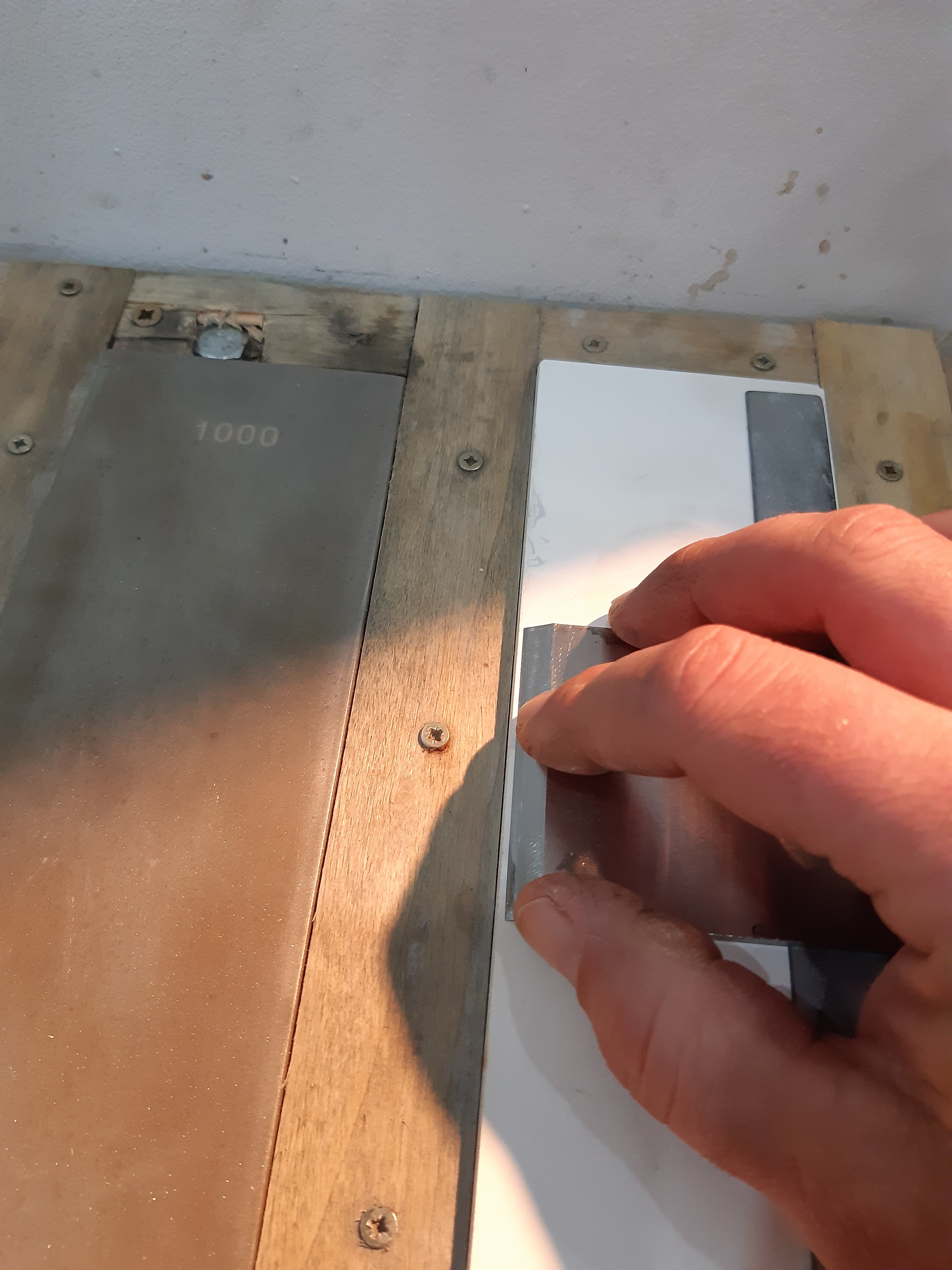

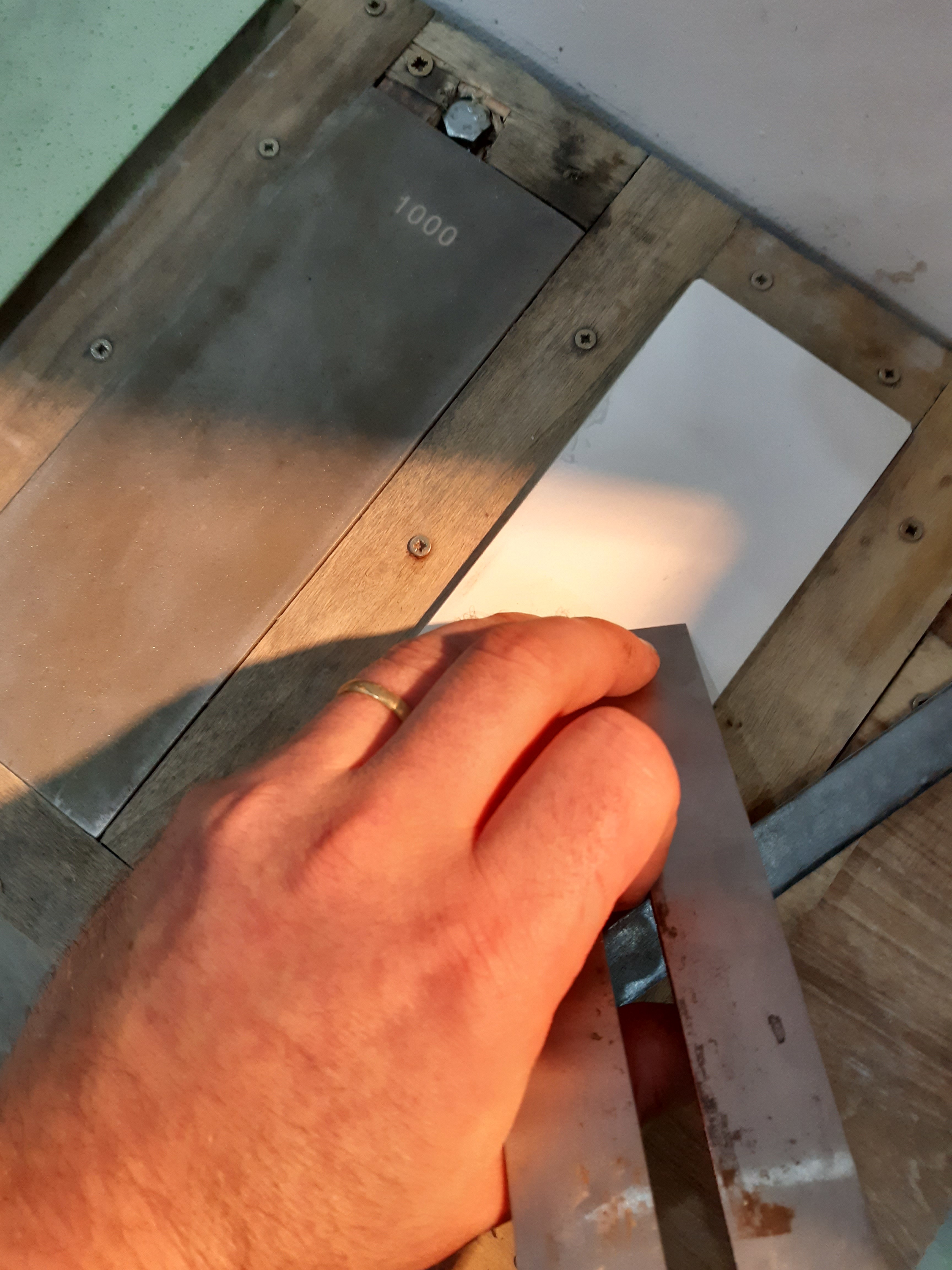

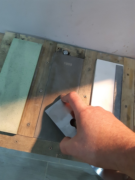

Mi proceso es de meter el bisel primario en la piedra, levantar el angulo un poco y dar circulos unos segundos en el 1k, luego pasar a 16k, levantarlo un poco más y unos segundos más, y por fin quitar la rebaba con el 16k.
Para coger la cuchilla la mano dercha adí
Y la izq así
Las dos a la vez, claro. Tengo la estacion a la altura de mis rodillas que permite mover desde el hombro y no el codo.
Si no hay rebaba tras el 1k es que el angulo no es suficientemente alto, pero se siente con el dedo, no se ve.
Alguna vez no he levantado bien entre el 2 y 3, con el resultado de poner el 3° entre el 1° y 2°!

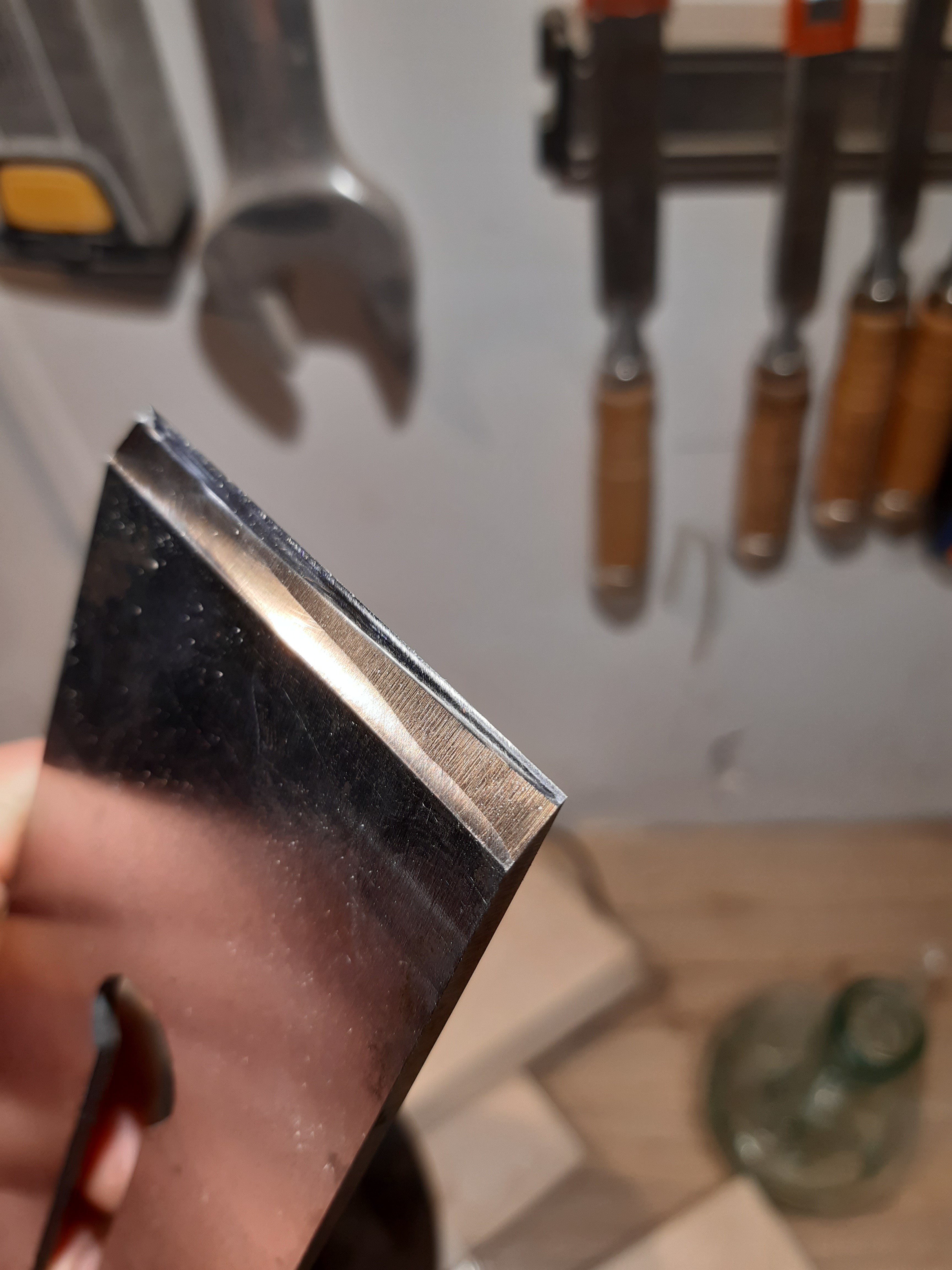

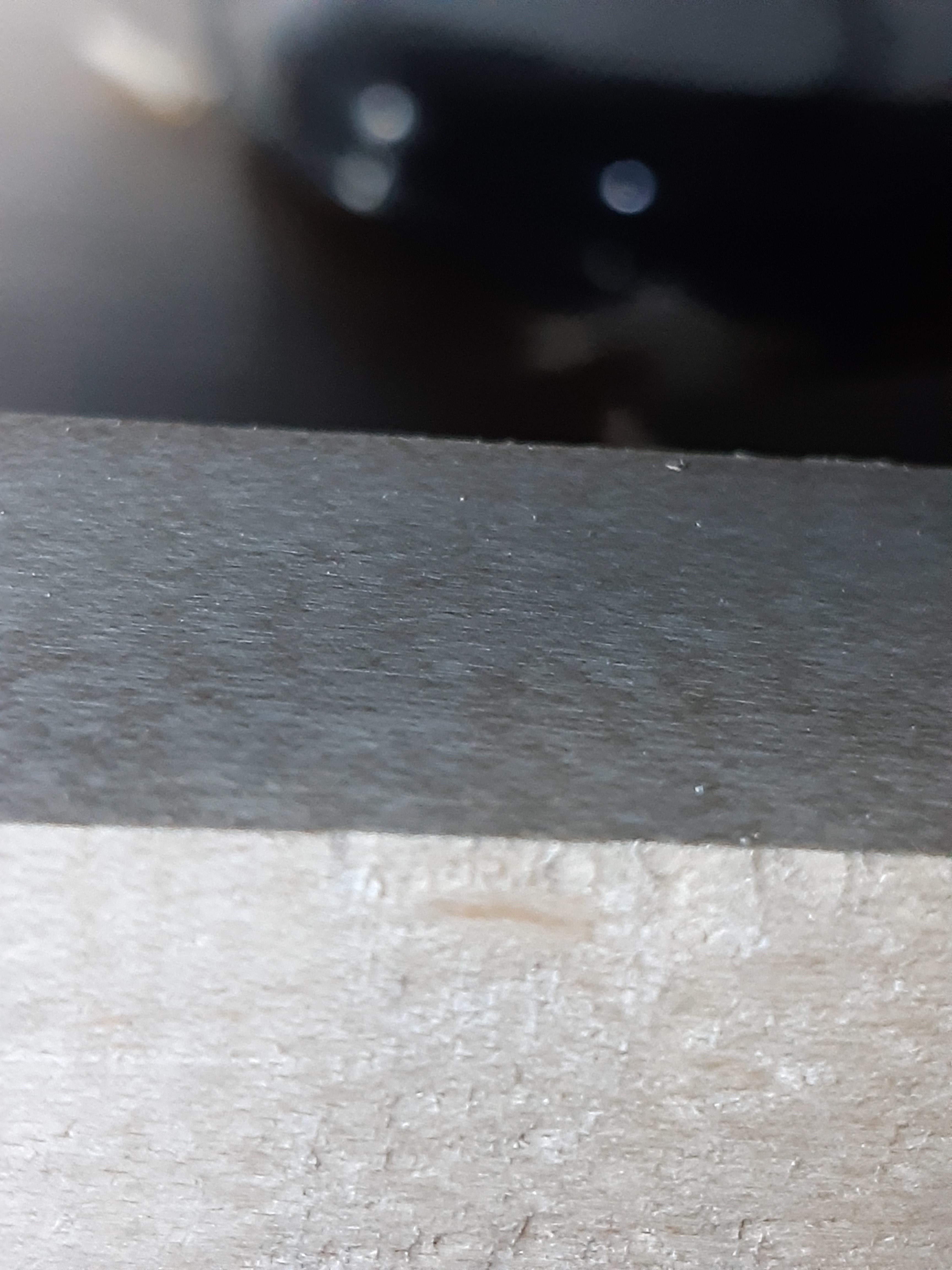

Para quitar la rebaba…
Y el resultado es esto
El primario no es bonito pero funciona para registrar el angulo, debes ver el bisel 2 y 3. El 2° es quizas 1mm y el 3° efectivamente solo ves cuando refleja la luz, un 0.25mm quizas.
Es el metodo de cosman 100%, o al menos lo más cerca estoy capaz de imitar :grinning:. Lo hacía con las piedras que tenía antes y ahora desde navidad con el trend y shapton, así tampoco tengo mucha experiencia.
