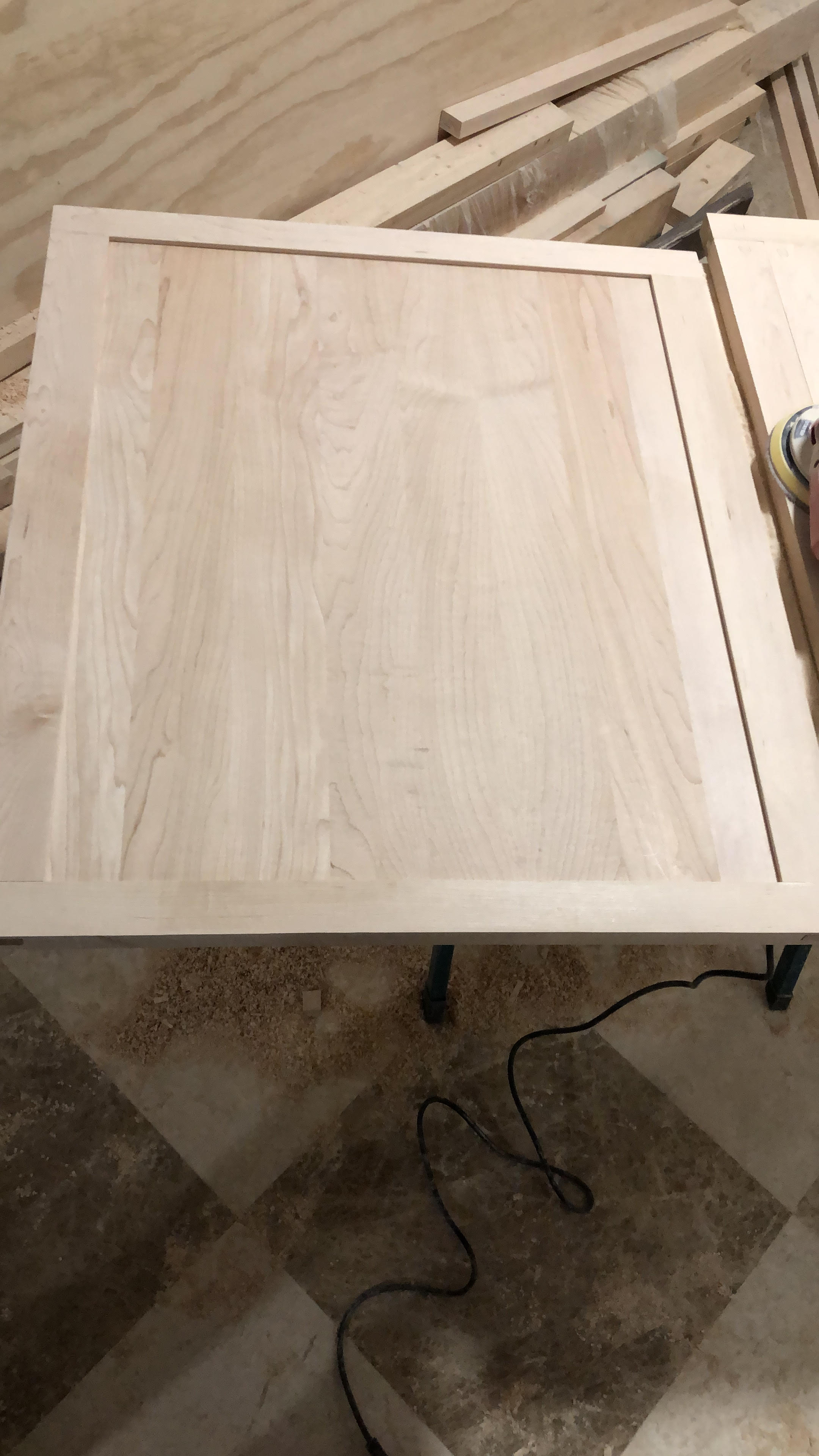

Con la sierra de mesa y un poco de cuidado puedes conseguir buenos resultados, especialmente si el panel que quieres hacer tiene un buen espesor.
En este experimento pre corté los listones con 2-3 mm de margen y los dejé aclimatar al taller una semana. Luego labrada para corregir las desviaciones y una pasada final por la sierra, usando empujadores de plástico (“featherboards” creo que lo llaman al otro lado del atlántico) para asegurar una presión uniforme contra la barrera.
Supongo que esto será un procedimiento más o menos estándar, pero a mi, como buen novato, me costo un par de experimentos y dolores de cabeza conseguir un resultado aceptable.
Eso si, en cualquier caso toca rematarlo con el cepillo y/o tener paciencia con la lijadora.

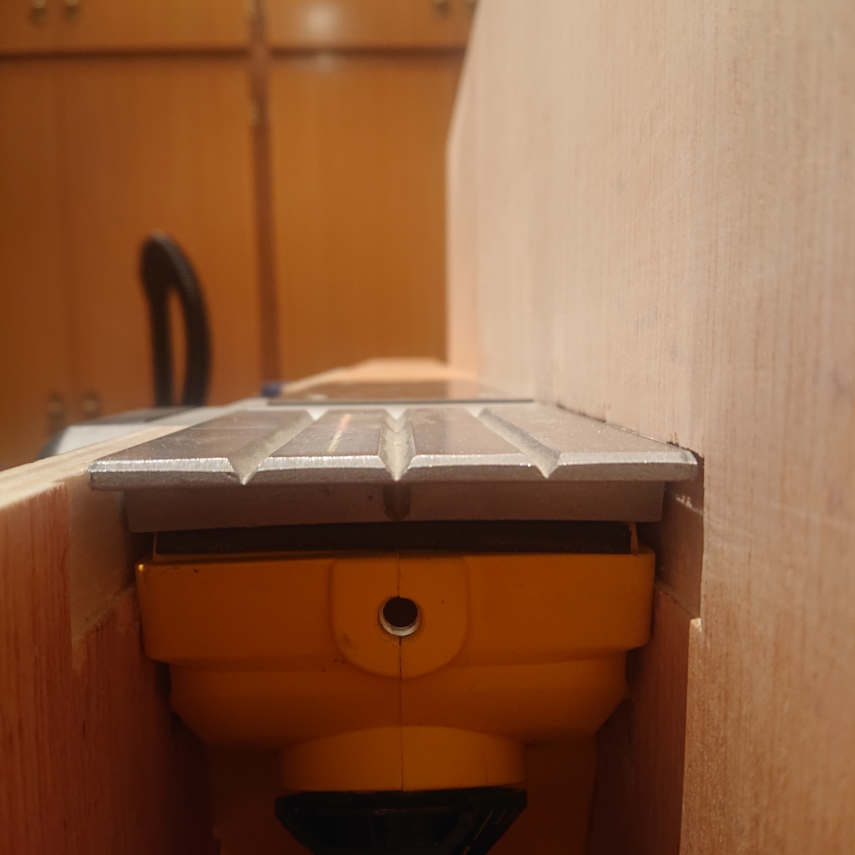

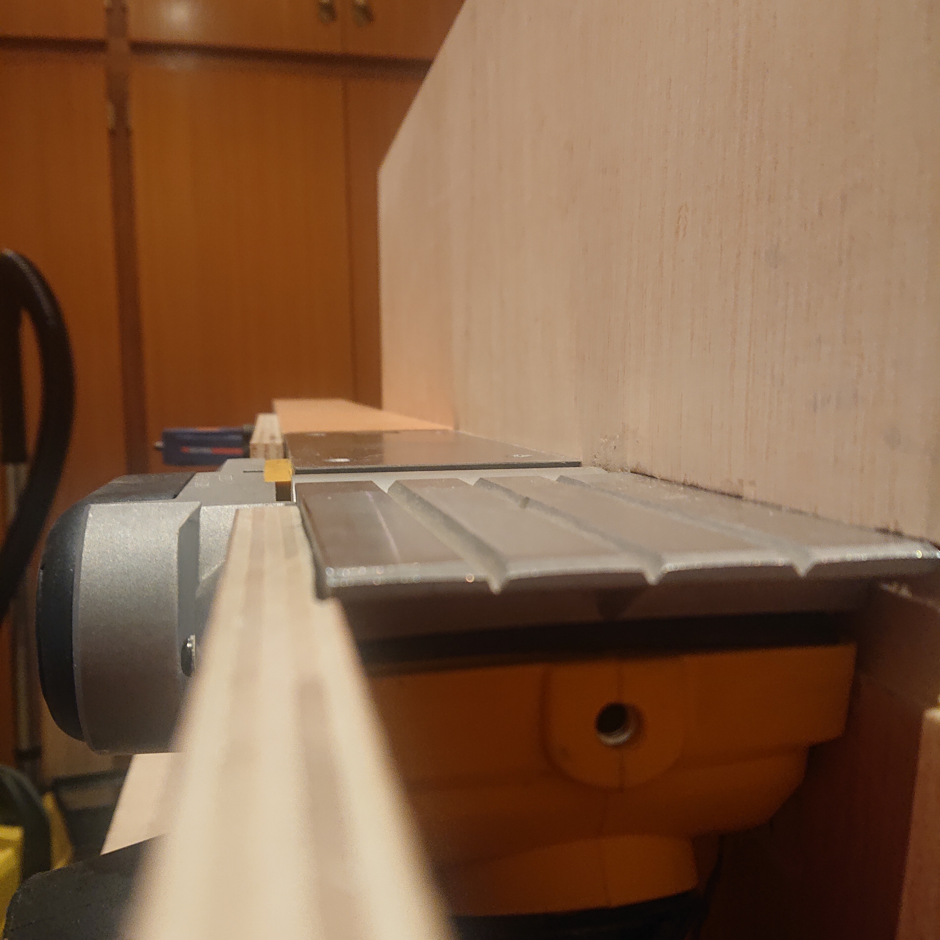

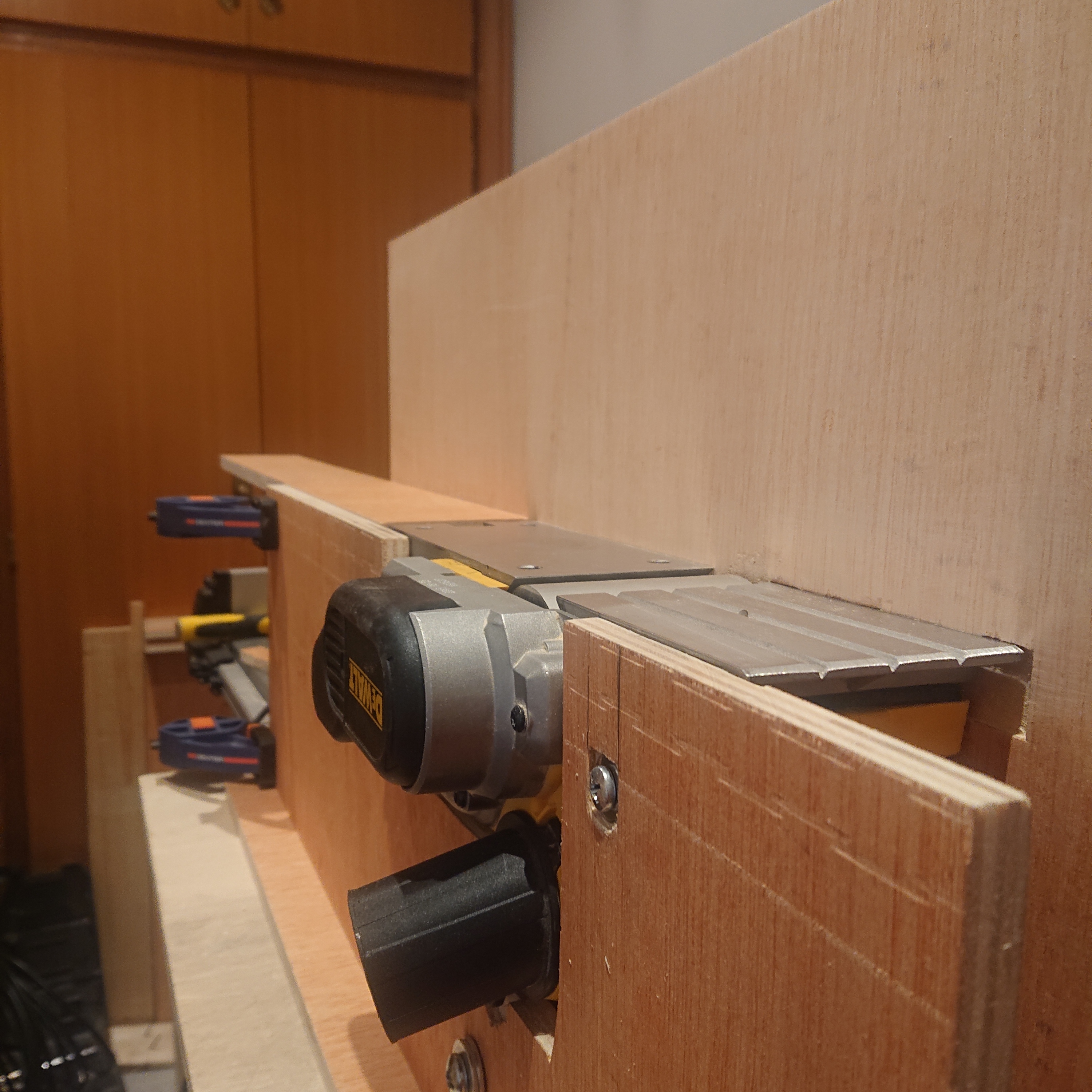

Increíble pero cierto, he conseguido poder escuadrala toda perfectamente y alinear la salida.
Ahora viene la parte jodida, vuelve a desmontar y pegar y ajustar piezas.
He de meter mas refuerzo al cepillo en la bandeja de salida para evitar que ceda o se mueva al ejercer presión .
