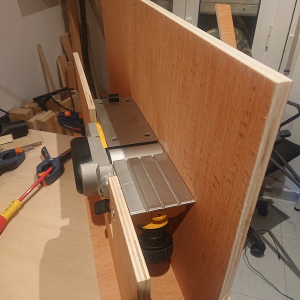

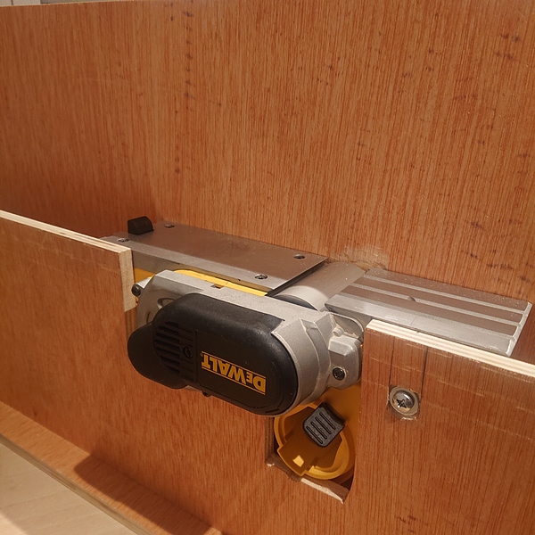

A ver que tal sale el invento …:joy: :joy: :joy:
Aun tengo que buscar la forma de ajustar bien los 90 grados.
No se porqué, pero el tablero no está muy recto.
Seguramente me tocará ponerle algún añadido para darle cuerpo y solidez.

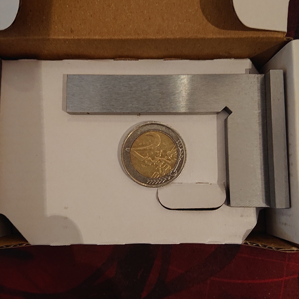

Me compré una escuadrita de esas de precisión …
ei, no presumas de dineros!
Cuidadin!!! Que es de dos euros :money_mouth_face: :joy: :joy: :joy:
La escuadra mientras mas larga mas precision tendras,es cierto que los tableros estos de pocas chapas no son muy fiables.
La idea esta muy bien para cantear, yo la tengo en mente para evitar la lata de convertir la regruesadora cada vez.
¿Y si pones perfil de aluminio?

La idea es poder escuadrar todos los listones de iroko…
Incluso para tablas de palets me valdria. Son 8 cm de ancho .
Lo he pensado también … Lo malo es donde sujetarlo.
¿Cómo has sujetado las tablas?
Encoladas y tornilllos…
La que me ha de hacer de tope para escuadrar aun no esta cogida.solo la presente

Para tablicas pequeñas bien pero para madera largas ummmmm…
La idea es ampliar la mesa de salida hasta los 50 cm
Creo que con eso y para lo que tengo en mente es mas que suficiente.

El problema en si, no creo que sea el cepillado y/o canteado de la madera. Para mi sera un problema el regruesar todos los listones a una misma medida.
Si luego quiero unir los listones para hacer un tablero, una cara puede quedar perfecta, pero la otra…:joy: :joy: :joy:
