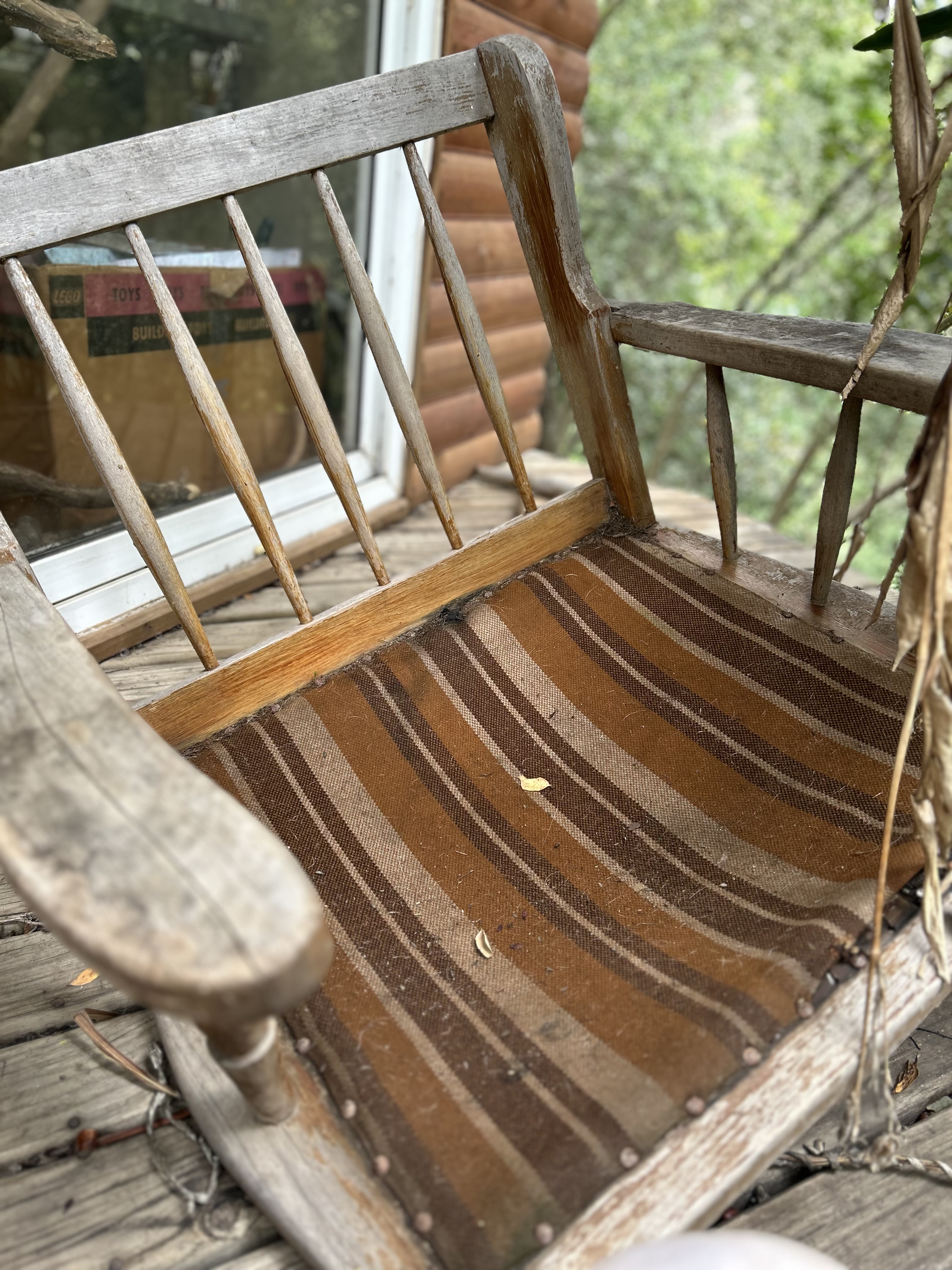

Recogí una silla que me guiñó el ojo. Me la traje a casa, antes de que lloviera. Está en mal estado, pero me cayó bien y quise recuperarla.

Destapizar, reencolar partes sueltas, lijar, barnizar y tapizar de nuevo
Gracias por responder. Realmente necesito ayuda porque nose bien por dónde empezar la reparación. Un brazo está casi completamente rajado y nose si es recuperable. Al desarmarla me di cuenta que tiene más años que yo de vida, sentí que la habito una persona y un animal. El tema es que en su marco tiene un sistema con ranuras y hoyos ( posteriores) que de alguna manera tejida imagino armaría la base. Yo saqué chinches :pushpin: y clavos , que no tenían nada que ver con el sistema original de la silla. No tiene todas sus patas pero imagino que eso será para más adelante. Puedo seguir instrucciones y avanzar así. Gracias de antemano
Todo es reparable, el brazo que está rajado limpia la ranura lo mejor que puedas, te puedes servir de una segueta de sierra o cuchillo lo más fino posible, también te ayudará a meter cola , yo utilizo palestinas de pintar que son muy finas y van muy bien para ayudar a meter cola, también te puedes ayudar de una jeringuilla para meter cola en sitios difíciles, lo único es que la cola la tienes que diluir un poco d| lo contrario te costará mucho que salga.
En cuanto al posible sistema de encordado es difícil aventurarse y solo se me ocurre que busques sillas similares para hacerte una idea.
Gracias por los consejos, pensé que habría alguien en el foto que quizá reconociera el sistema. Veré donde más puedo encontrar información. Saludos
