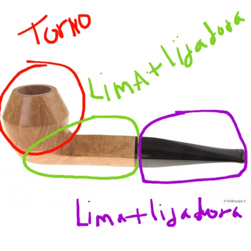

Y a mano no has hecho ninguna?, Sin torno me refiero.
Pregunta complicada porque a mano engloba mucho. ![]()
Las he hecho usando solo limas y otras con soporte y taladro.
El torno te genera una ayuda pero el 80% es a base de lijadora y lima.
Con un taladro de columna puedes hacer el tiro y la chimenea. El resto si no tienes torno pues con lijadora.
Con el torno puedes abrir los agujeros de chimenea el tiro y la mortaja, al igual haces el comienzo de la cazoleta y de la caña, pero el resto hay que hacerlo a base lijadora, ojo esto solo con algunas pipas, por poner un ejemplo una bulldog solo puedes hacer el comienzo de la cazoleta ya que parte de la cazoleta al igual que toda la caña tiene forma rombo y no redonda.
Sólo las pipas prefabricadas estan realizadas con unas máquinas parecidas a tornos que tienen unas matrices que prácticamente las dejan terminada, en este caso sólo actúa un operador para dar últimos retoques, aquí es alreves, la máquina hace el 80% de la pipa y la persona un 20% o menos.
Tener un torno te facilita algunas tareas pero desgraciadamente la mayor parte es experiencia y pericia con unas buenas dosis de paciencia.
En este caso, yo me refería al modelo más sencillo de todos, que supongo es el que has puesto de inicio.
Sería mas sencillo si la caña fuera mas corta y la boquilla mas larga.
Si las he fabricado con solo lijas es mas el torno lo he usado desde hace poco pues no tenia garras para fabricar pipas.
Pero como mínimo lo ideal es usar una lijadora para su uso al aire o sea sin base.
