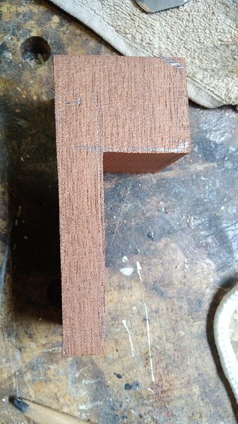

A la hora de empezar este hobby (fabricación de pipas) lo ideal es empezar con una madera económica y sobre todo que no tenga grietas ni nudos, por tanto sencilla de trabajar.
Yo en este caso he usado sapelli. Un trozo que tenía guardado.
Ojo no buscamos fabricar una pipa para fumar, si no más bien aprender a fabricarlas.

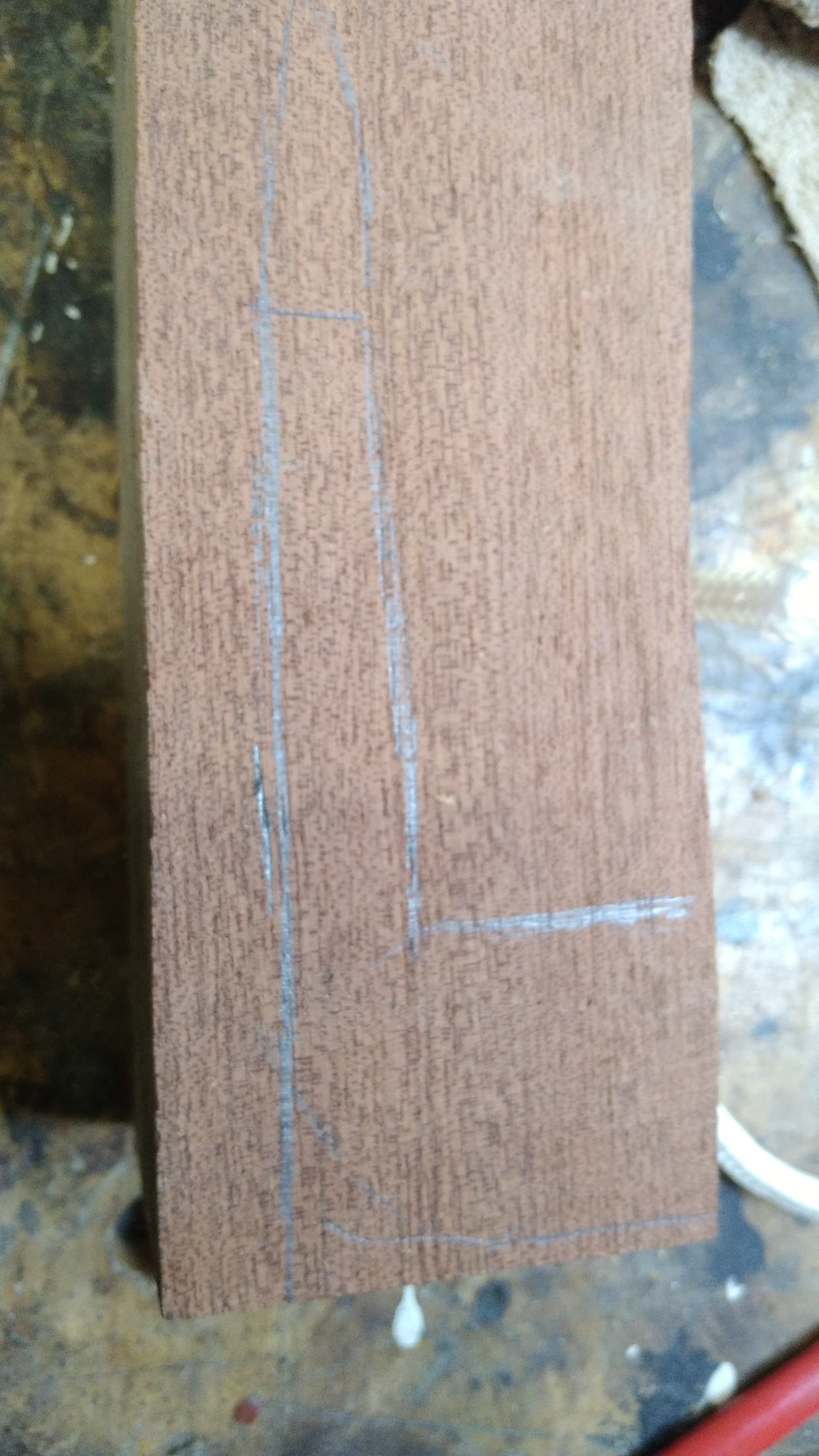

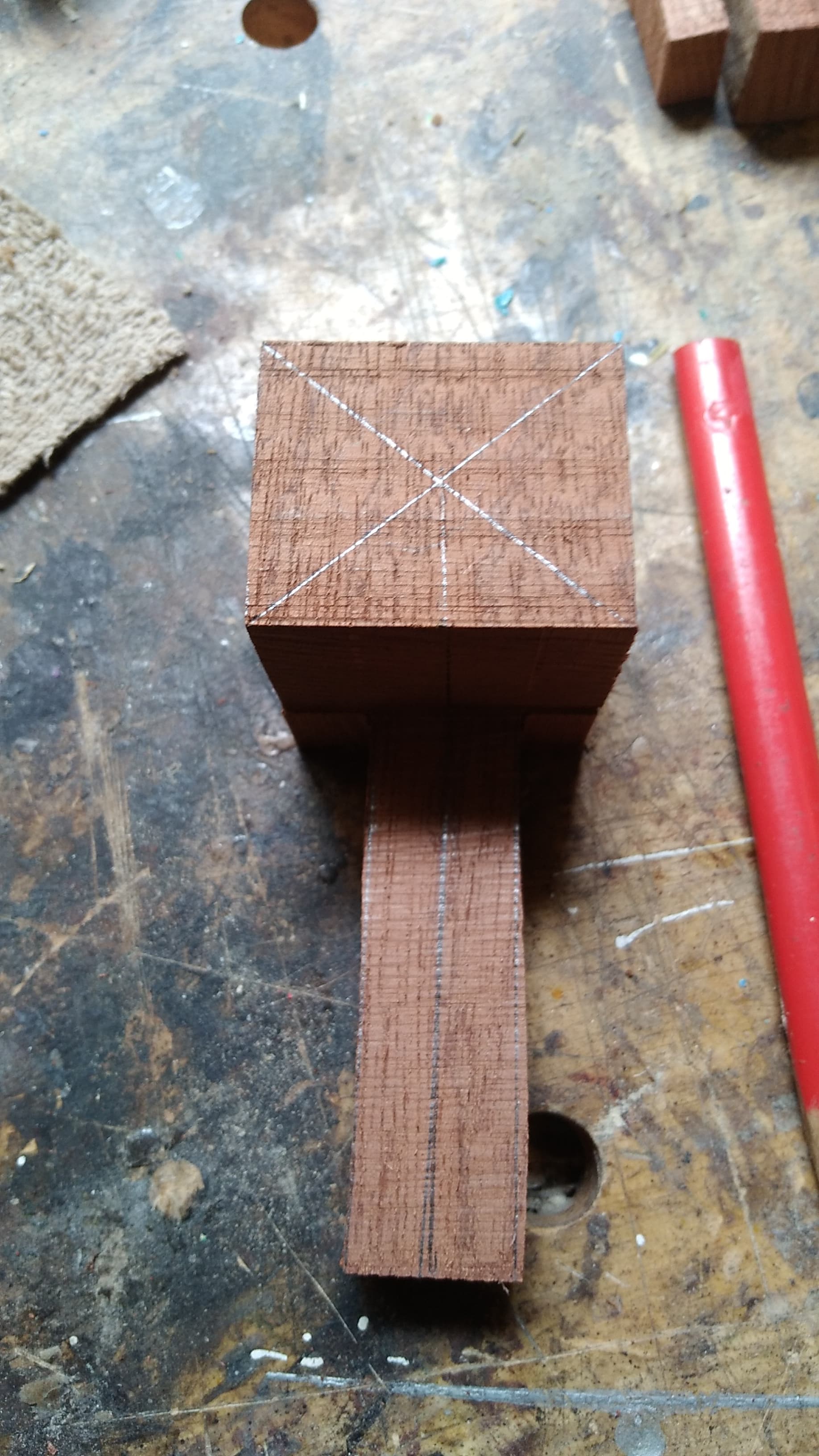

1 paso, cortar de un escalaborne o bloque de trabajo, en el brezo ya vienen cortados en olivo depende de dónde compremos la madera. Como mínimo una de las caras laterales debe estar a 90 grados con la base para poder sacar medidas sin errores.
Una vez hemos cortado el bloque dibujaremos encima la pipa que pretendemos fabricar, también sacaremos la línea de la cazoleta (chimenea) (generalmente 20mm) y el tiro de la caña 4mm.
Deben coincidir perfectamente la base de la chimenea con la el tiro. De ahí la importancia de que dos caras base y lateral sean rectas.

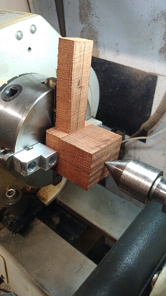

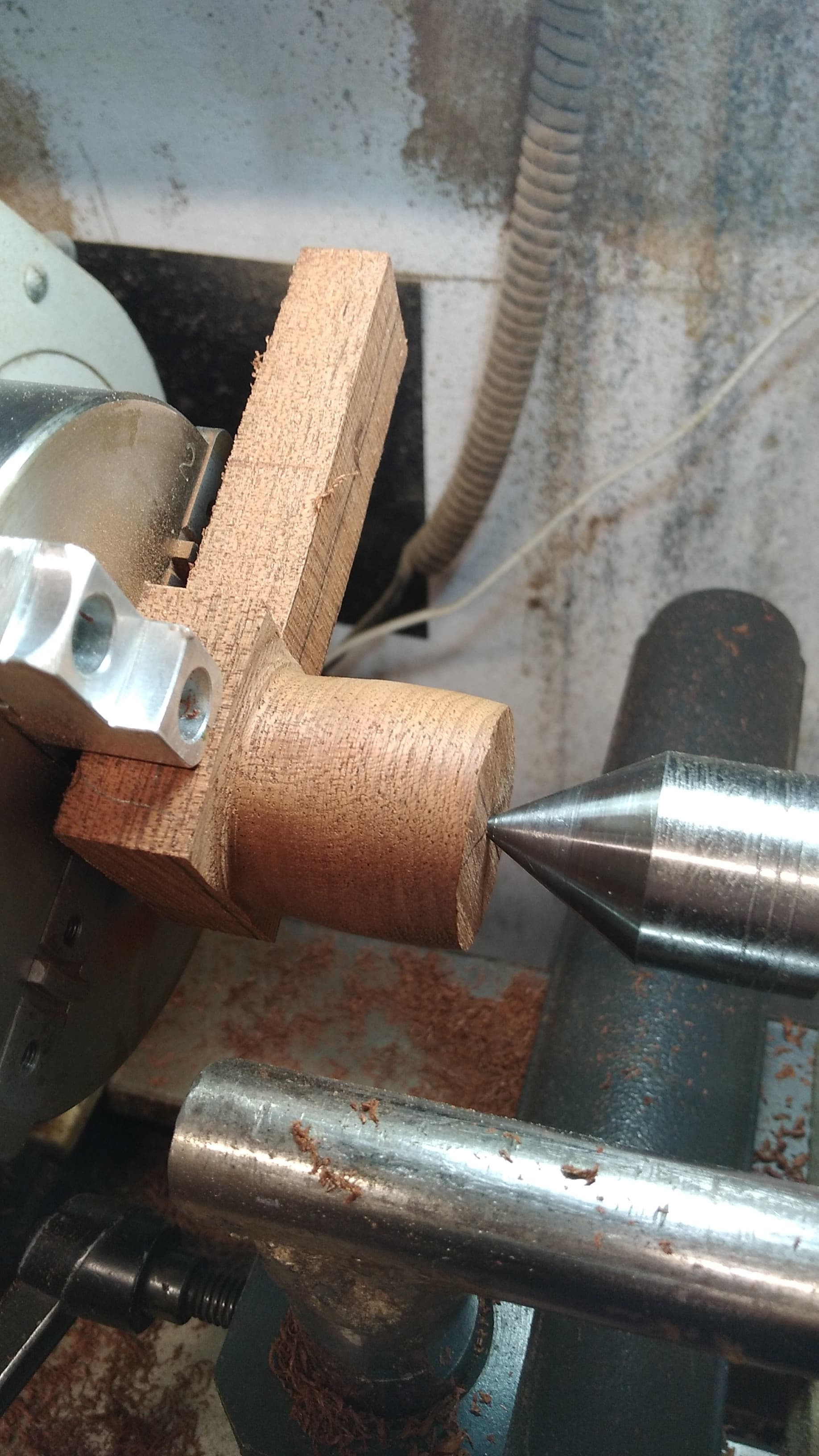

Colocaremos la preforma de la pipa en el torno, agarrandola con unas garras especiales.
Daremos forma al exterior de la cazoleta, poniendo mucha atención al giro de la caña, pues es la parte que girará mas cercana a nuestra mano.

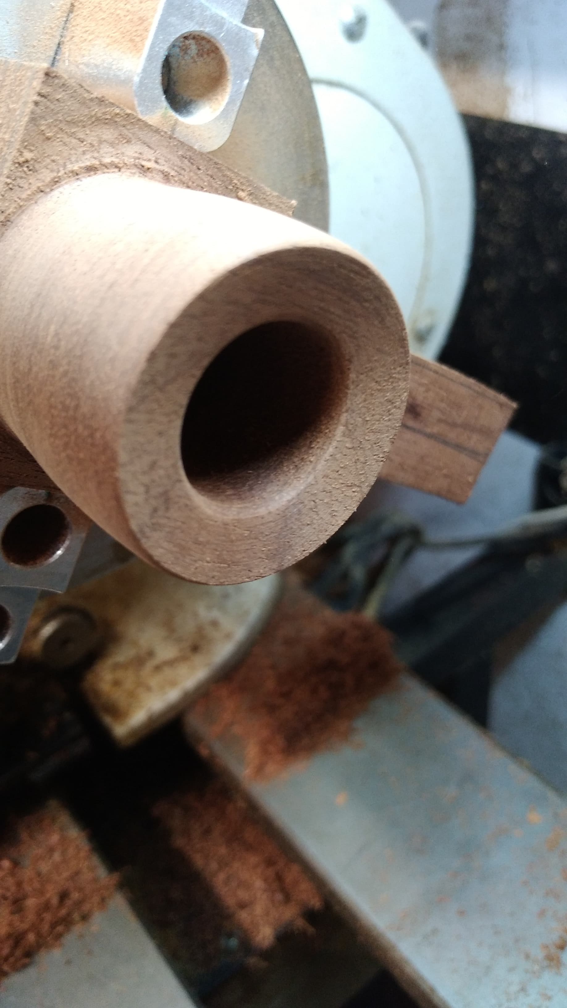

Una vez dada forma a la cazoleta pasaremos a taladrar el hornillo, para ello usaremos una broca de pala de 20mm modificada para tal fin. La medida de la profundidad nos la dará el punto de intercesión entre chimenea y tiro.

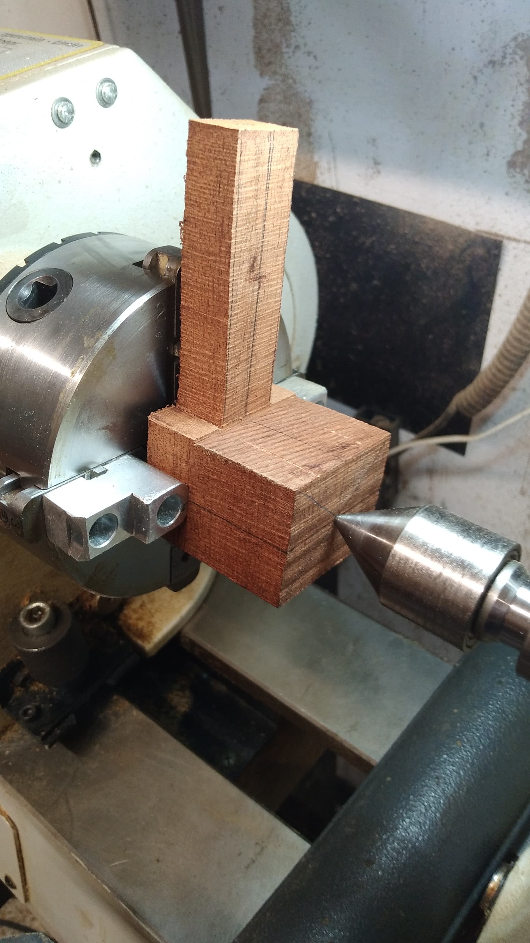

Ahora toca el tiro de la caña, para ello giraremos la pieza 90 grados dejándola en la misma posición que cuando trabajamos la cazoleta.
Procedemos a cilindrarla con mucho cuidado de no tocar con la gubia la cazoleta.

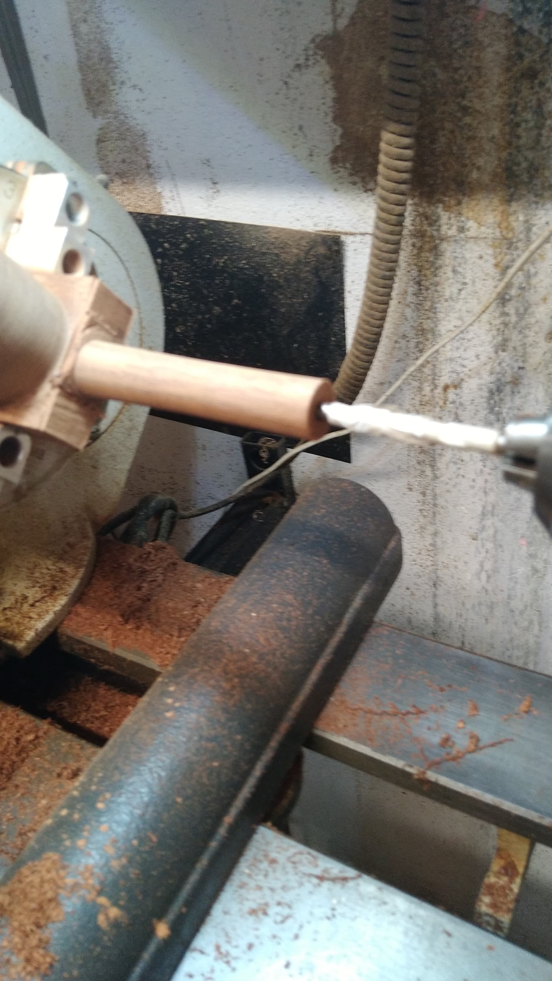

Una vez cilindrada pasaremos a efectuar el tiro, para ello usaremos una broca madera de 4mm, su longitud será adecuada al tipo caña del modelo de pipa a trabajar.
La medida será la que sea intercesión con este caso la chimenea. Una vez realizado el agujero hay que enrasar el borde de la caña, para no tener problemas en la unión caña-boquilla.

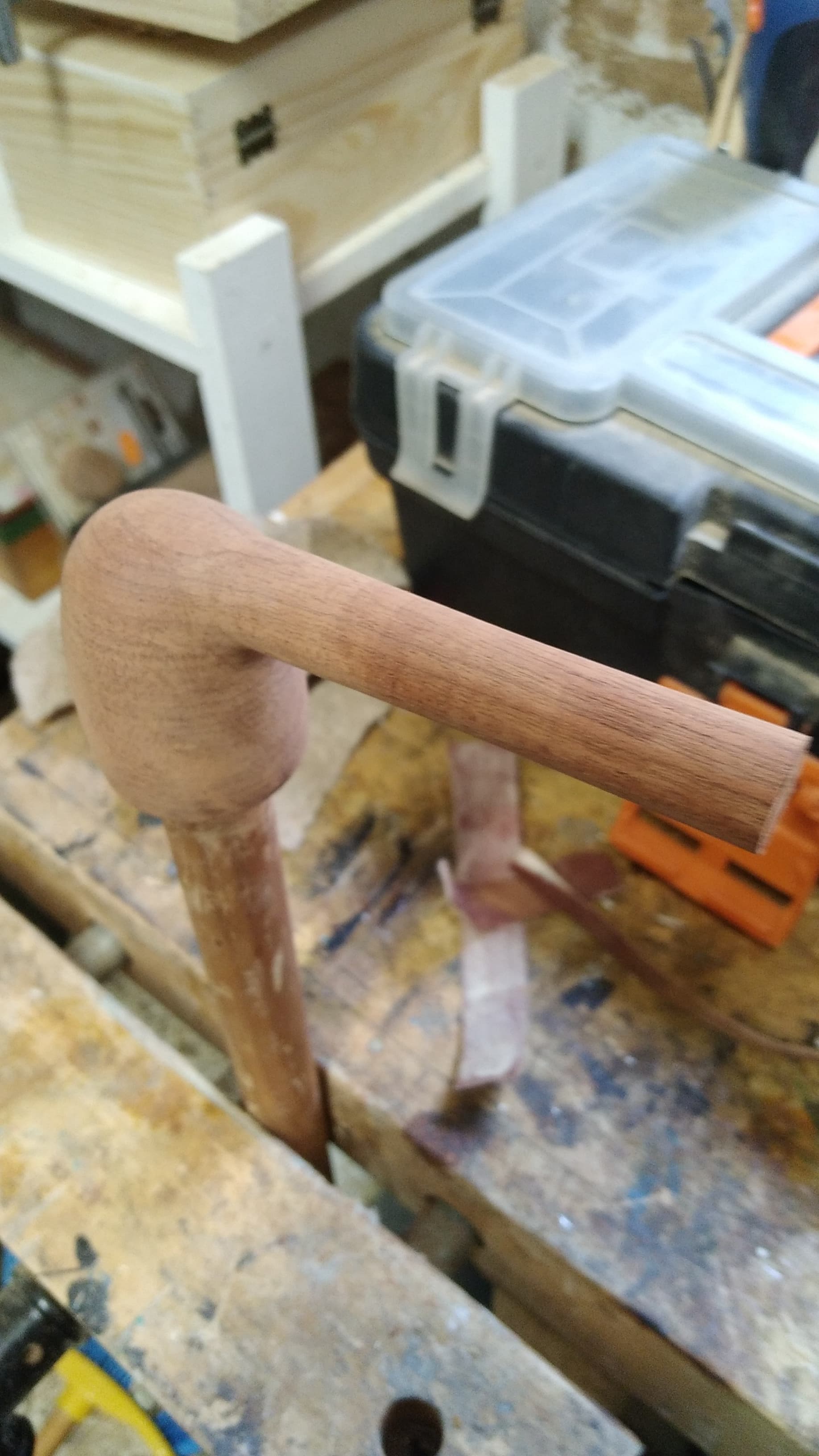

Ahora sacamos la pipa del torno y cortaremos las esquinas de la cazoleta con la sierra de cinta, ya que esta parte no se puede tornear.

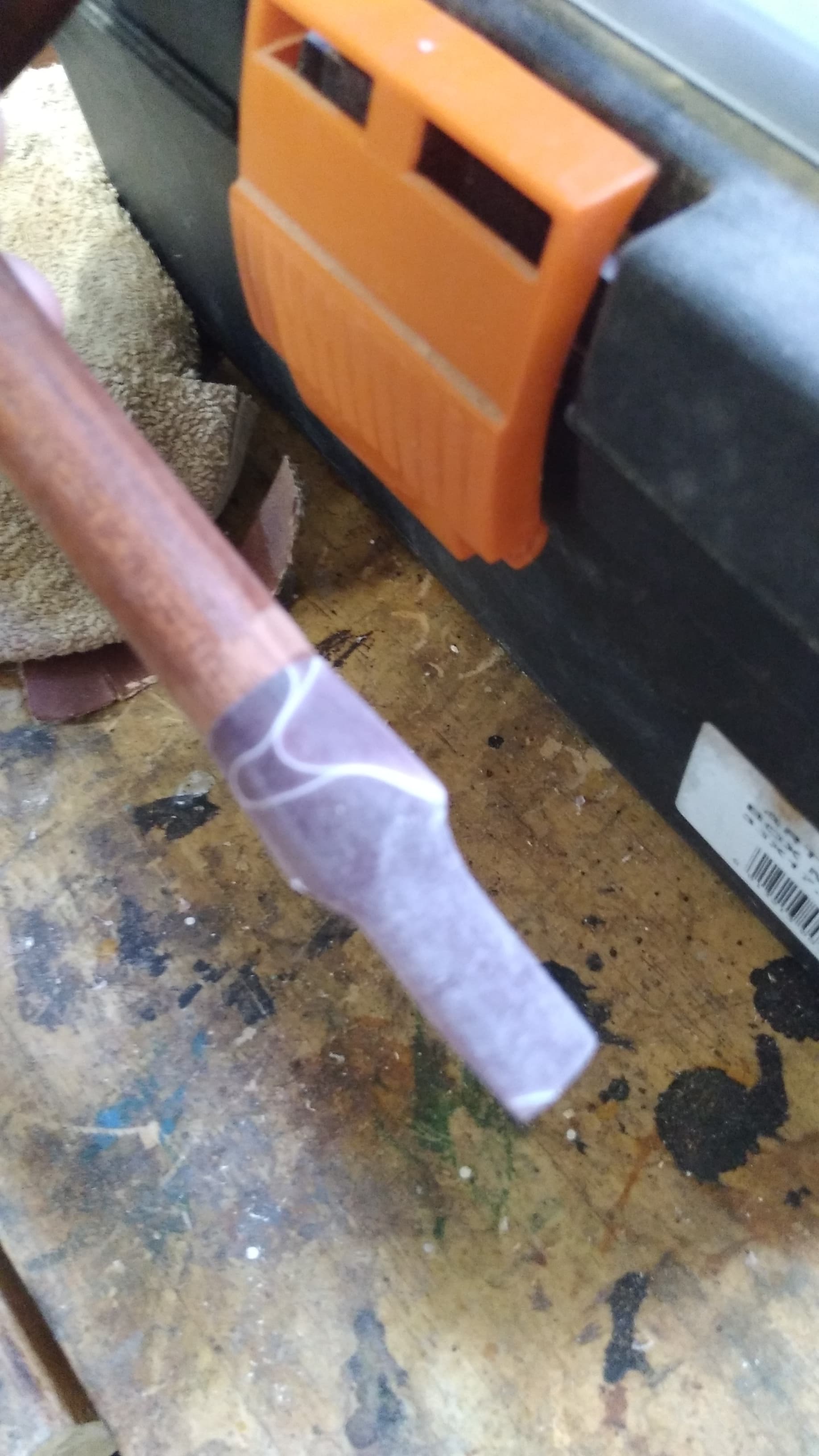

Luego con limas o una lijadora daremos forma siguiendo el contorno de la cazoleta, finalizando la operación con un lijado de diferentes granumetria.

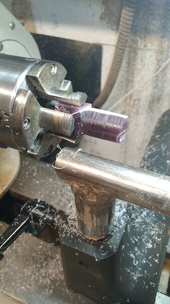

2 PARTE. (LA BOQUILLA)

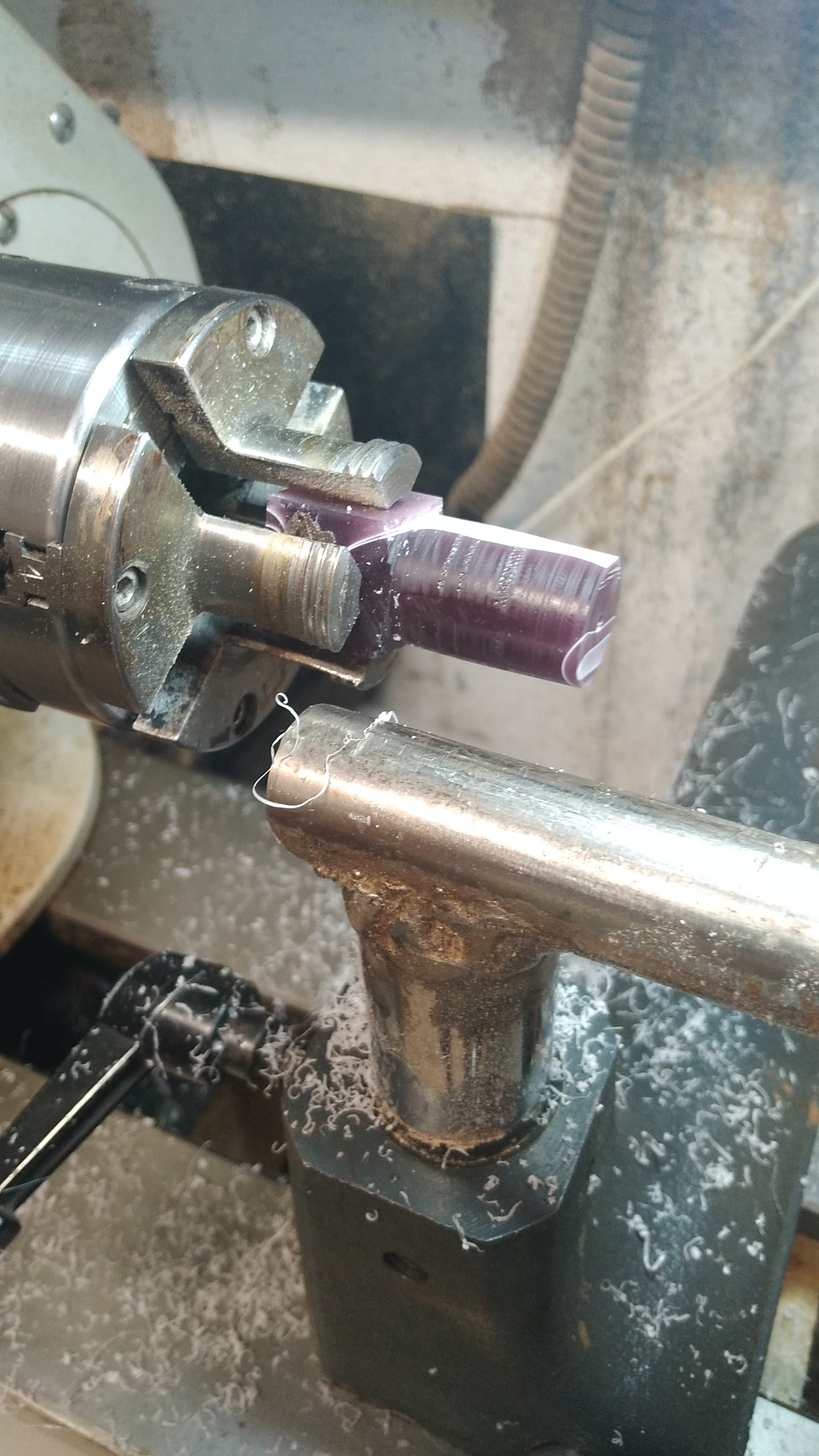

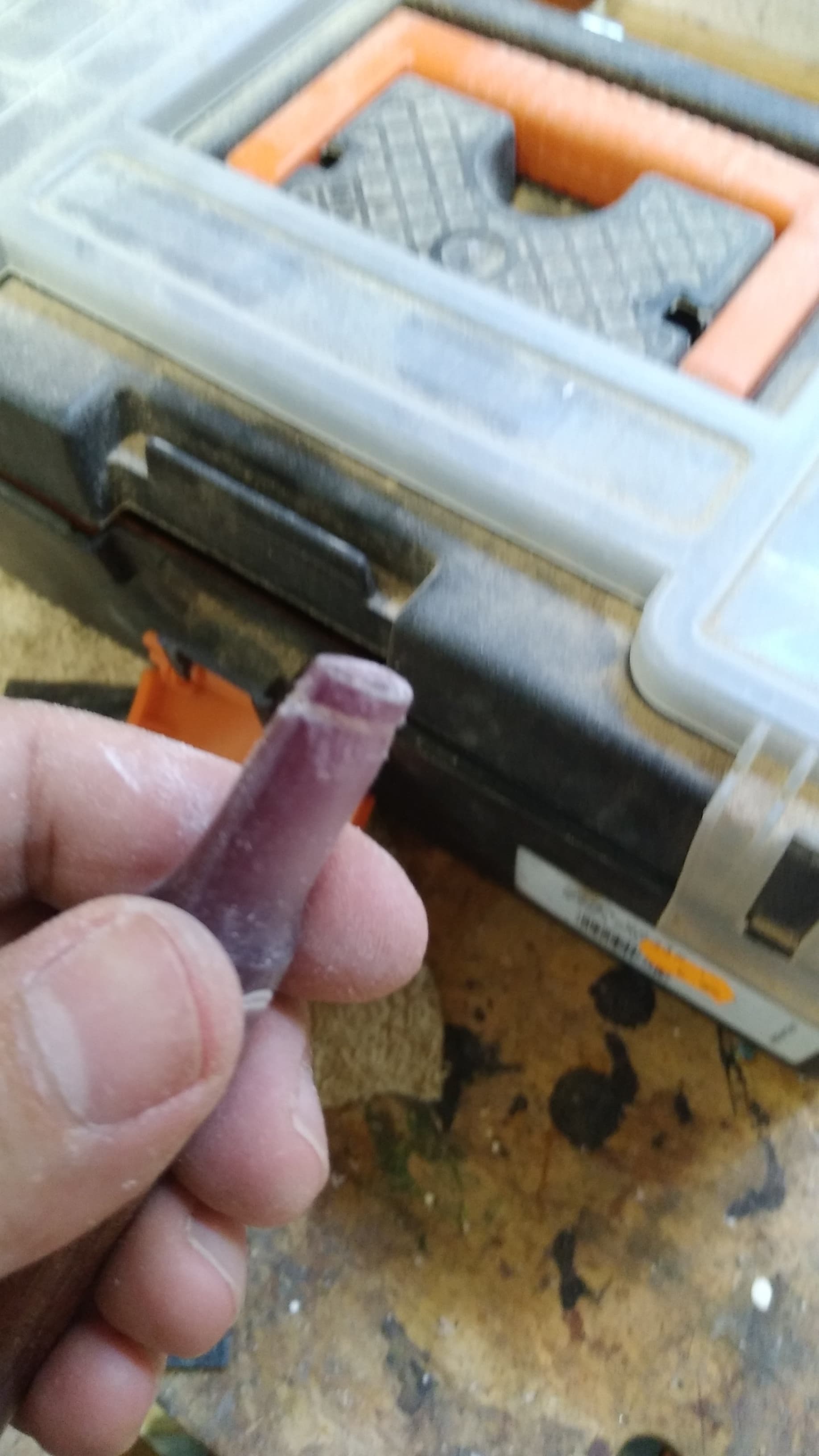

Para ello usaremos un trozo de acrílico o ebonita, el cual tendremos que cilindrar y luego abriremos un agujero para la cánula de la mortaja en mi caso 6mm, para pasar a uno de 4mm y a dos centímetros del final 1.5mm que será la zona del botón y pinsadientes.

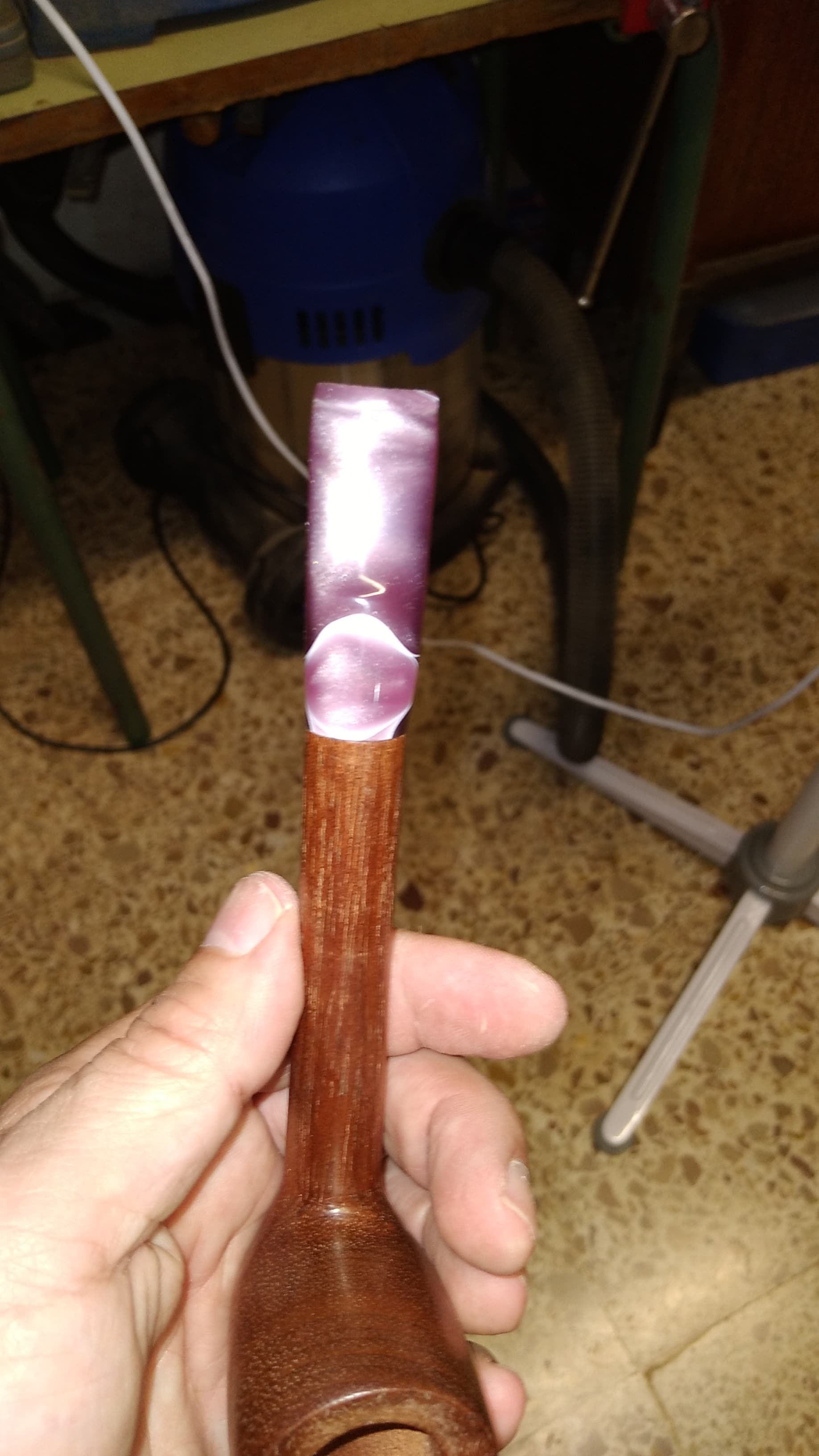

Luego sacamos la pieza cilindrada y agujereada y daremos forma de la boquilla que sea para el tipo de pipa a fabricar.
Aquí es todo cuestión de practicar, usaremos limas metal, limas pequeñas y lijadora.
El proceso es lento pero no queda otra.

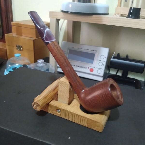

Y ya casi hemos terminado, solo hay que pulir toda la pipa y luego dar una capas a modo de protección de cera carnauba.
Si todo ha salido bien ya puedes animarte con maderas mas caras y propias para su uso .
Pipa finalmente acabada. Tiempo de trabajo 5 horas.
