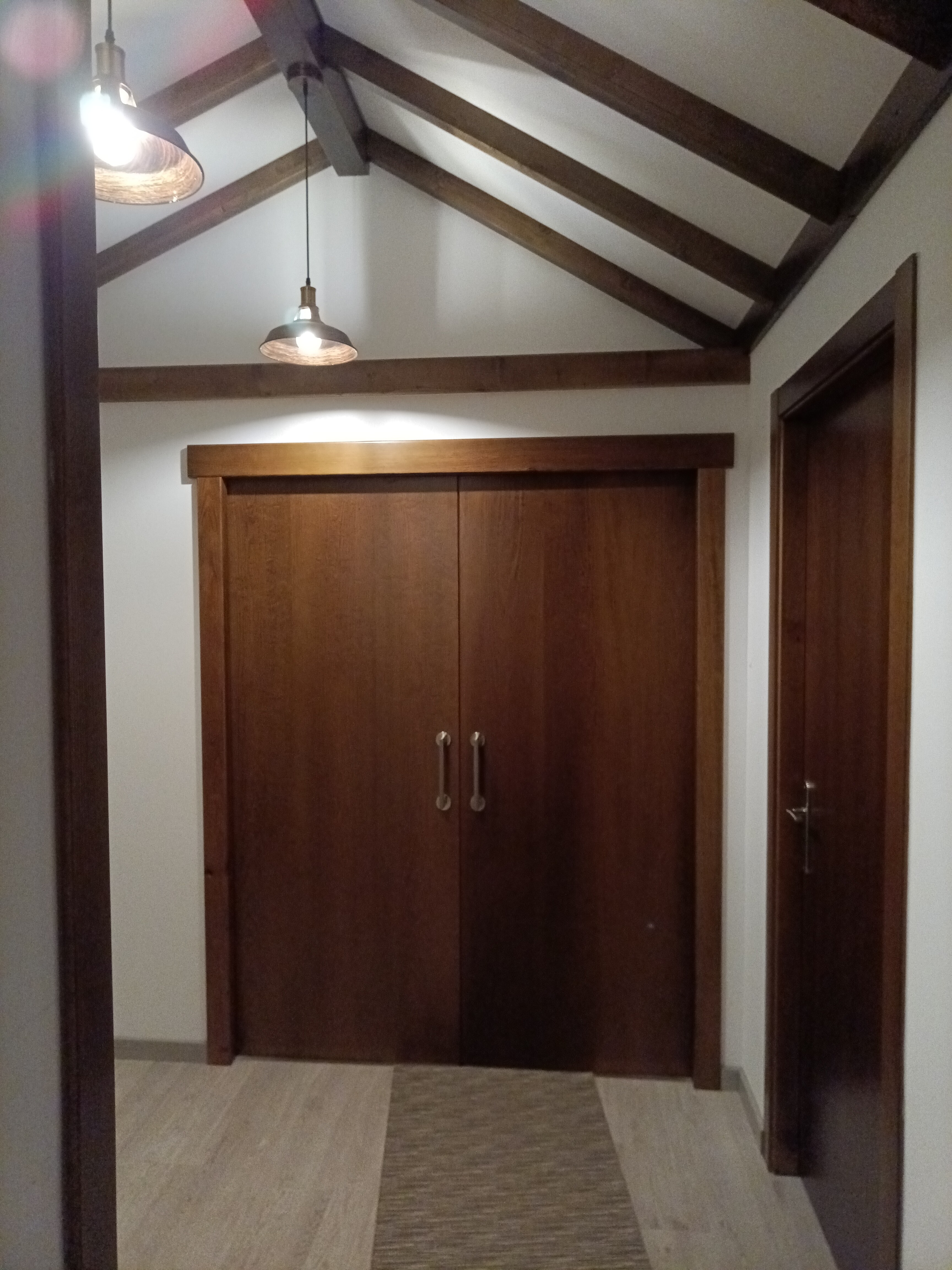

Pues me hice un falso techo para el faiado de casa pues se ve que hay que ampliar
Es de pino teñido y el cumio es un cajeado para cubrir unas vigas de hormigón, los paños los cubrí con contrachapado pintado y puse una tela aislante por encima ya que estabamos, encima hay uralita con espuma proyectada y vigas de cemento

Muy majo ha quedado!!! Tienes alguna foto del antes? Por lo que comentas no tenía pinta de ser un espacio muy agradable :grin:

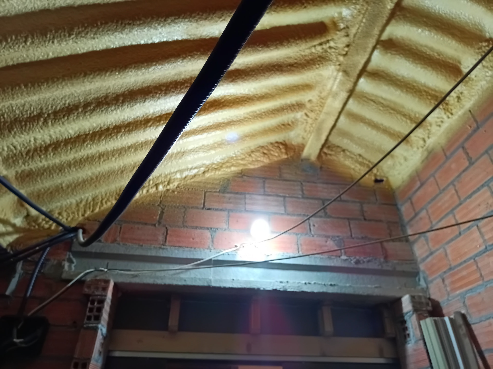

Estaba de obra, esas partes de la casa no se terminan si no hace falta para algo que no sea almacenamiento de trastos.
De ese lado del bajocubierta no tengo foto, el otro está así
Pues felicidades. Menudo cambio! Algo así tendré que preparar yo en un altillo que tengo lleno de trastos
