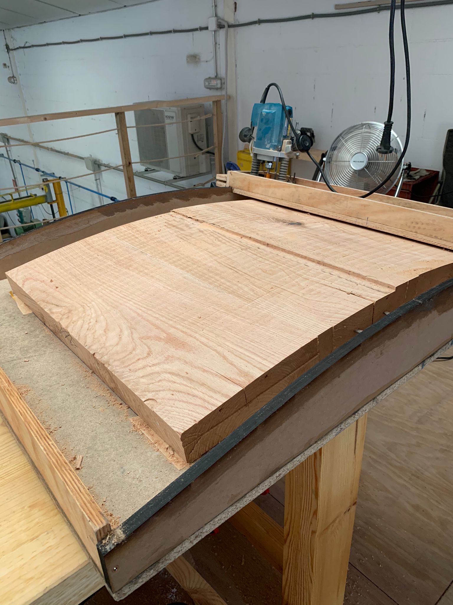

Está claro está claro, no era mi intención usarla a mano alzada. Estoy haciendo unos falsos curvados, digo falsos porque estoy emulando unas piezas para una poltrona como si fueran curvadas pero fresando cara y reverso, y las superficies son bastante grandes y cuanta más fresa ponga más provecho le puedo sacar al tiempo… Todo esto con la fresadora montada en un trineo, pongo fotos pero es algo que en internet he visto mucho.
