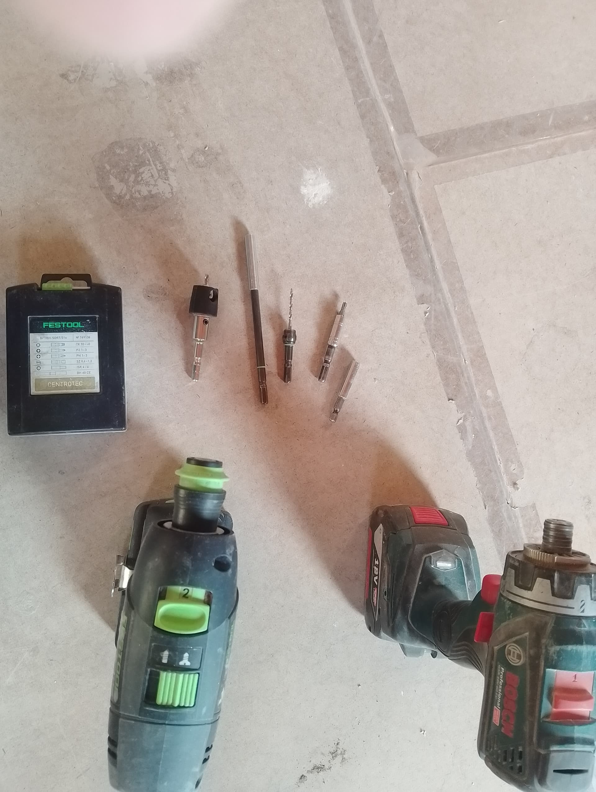

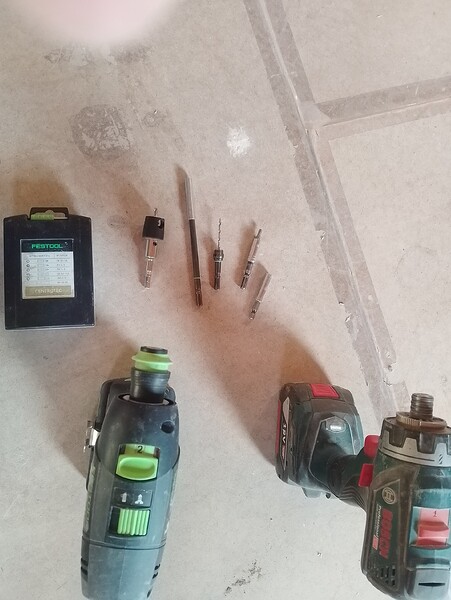

Hola! Con toda la ilusión del mundo me compré una broca avellanadora con tope de Festool, el modelo BSTA HS D 5 CE. Todo ilusión hasta que llegó y la quise colocar en atornillador Dewalt…
No solo se cayó la broca, también se cayeron al suelo mis ilusiones y orgullo…
Alguien sabe si existe algún tipo de adaptador o forma de utilizarlo decentemente? Nunca tuve problemas con ningún tipo de punta o soporte de puntas con mi atornillador Dewalt.

Creo que es para su portapuntas con sistema centrotec.
Pero te debería de valer si lo utilizas en un porta brocas normal, aunque tenga agarre hexagonal

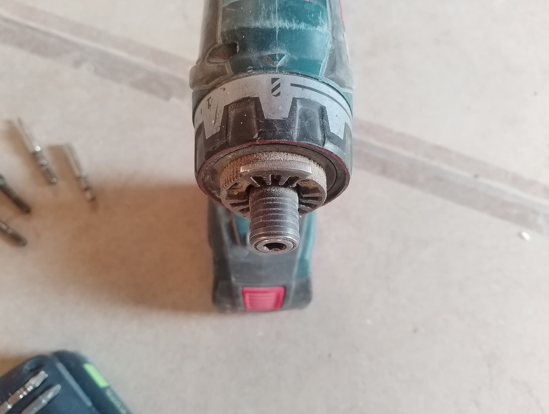

Con el sistema de enganche de Dewalt, que creo que es universal, no solo no engancha sino que se sale. Me he fijado la forma con cualquier otra punta o soporte que tengo y son diferentes.
A la Festool le falta como un surco que es lo que supuestamente hace que encastre en la Dewalt.

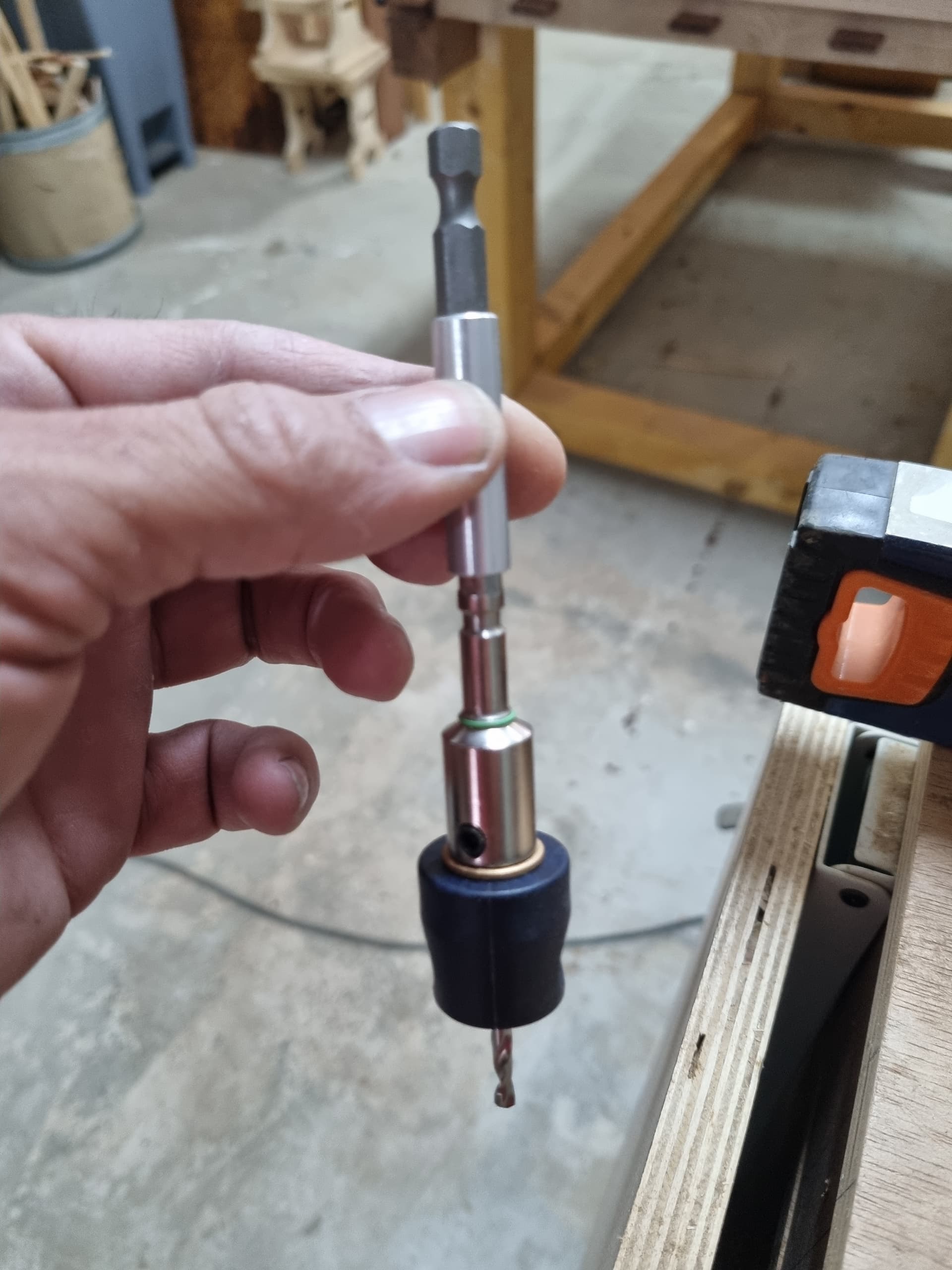

Comparando con un porta puntas normal de parece que la parte hexagonal es mas grande en el festool, por su sistema centrotec.
Pero entrar entra en el portapuntas normal
Y se mantiene aunque no da fianza suficiente, la cuestión es conseguir un porta puntas imantado, para darle mas firmeza. Por hacer la prueba no pierdes mucho, antes de ponerlo en venta

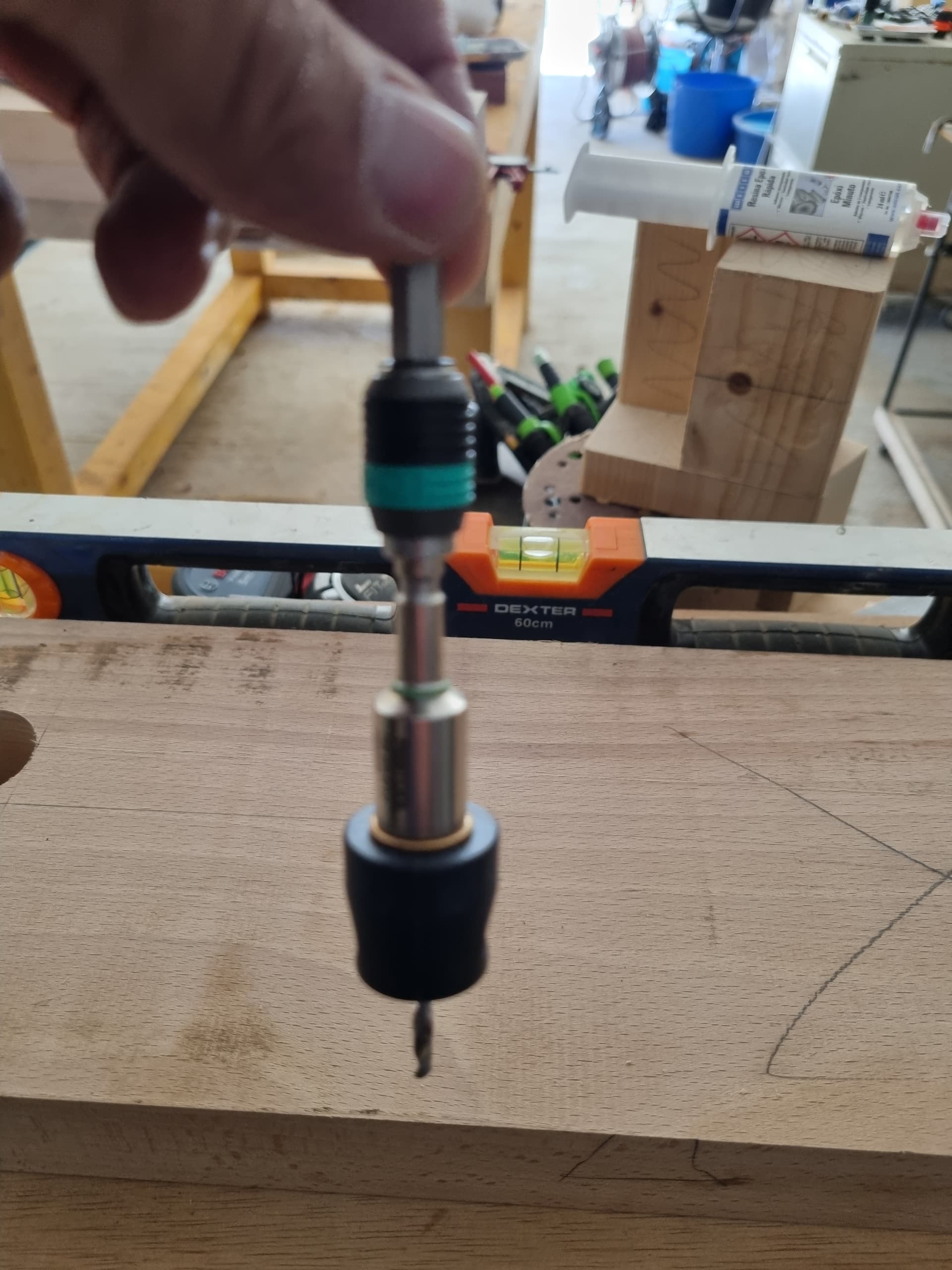

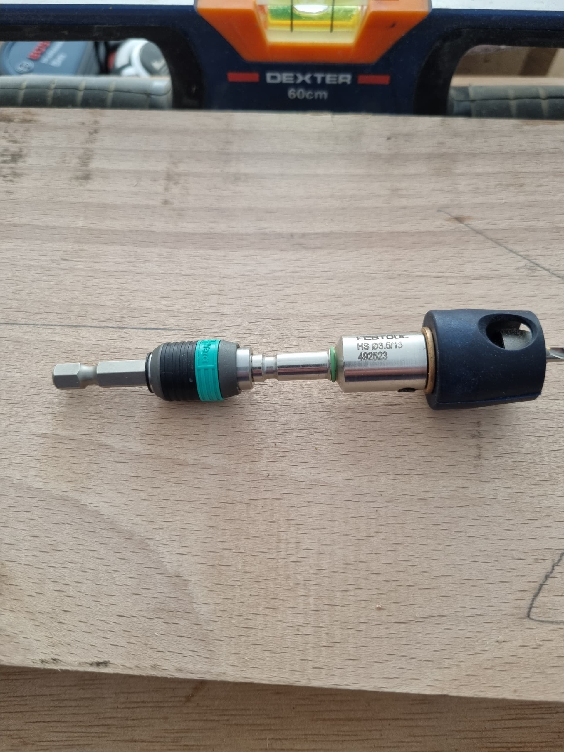

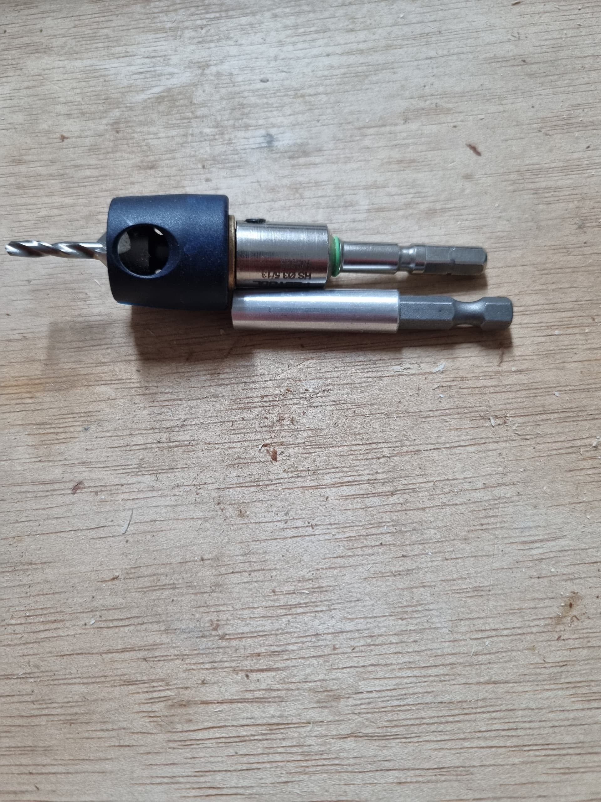

Aunque entiendo que tienes un taladro con boca hexagonal y te interesa evitarte adaptadores… Puedes probar los adaptadores Wera Rapidaptor. Sujetan casi cualquier punta hexagonal, tenga “cuello” o no, y no son demasiado largos. Además, sueltan la punta al tirar del adaptador, no al empujar, lo que permite cambiar de punta con una sola mano.
Buenos días, el sistema centrotec se acopla solamente a los atornilladores y taladros Festool, lo que si hay son brocas y avellanadores para el sistema normal, para mí el más cómodo y fácil para trabajar es el centrotec
Muchas gracias compañeros por la data, muy útil. Voy a revisar lo de Wera que tiene muy buena pinta.
Pues comprada la recomendación del wera rapidaptor, funciona.
No se descuelga…:smiling_face::smiling_face:
Gracias por la recomendación @ElectroDuende
Me alegro de que te vaya bien. Son mis adaptadores preferidos, tengo uno en cada maletín de taladro!
