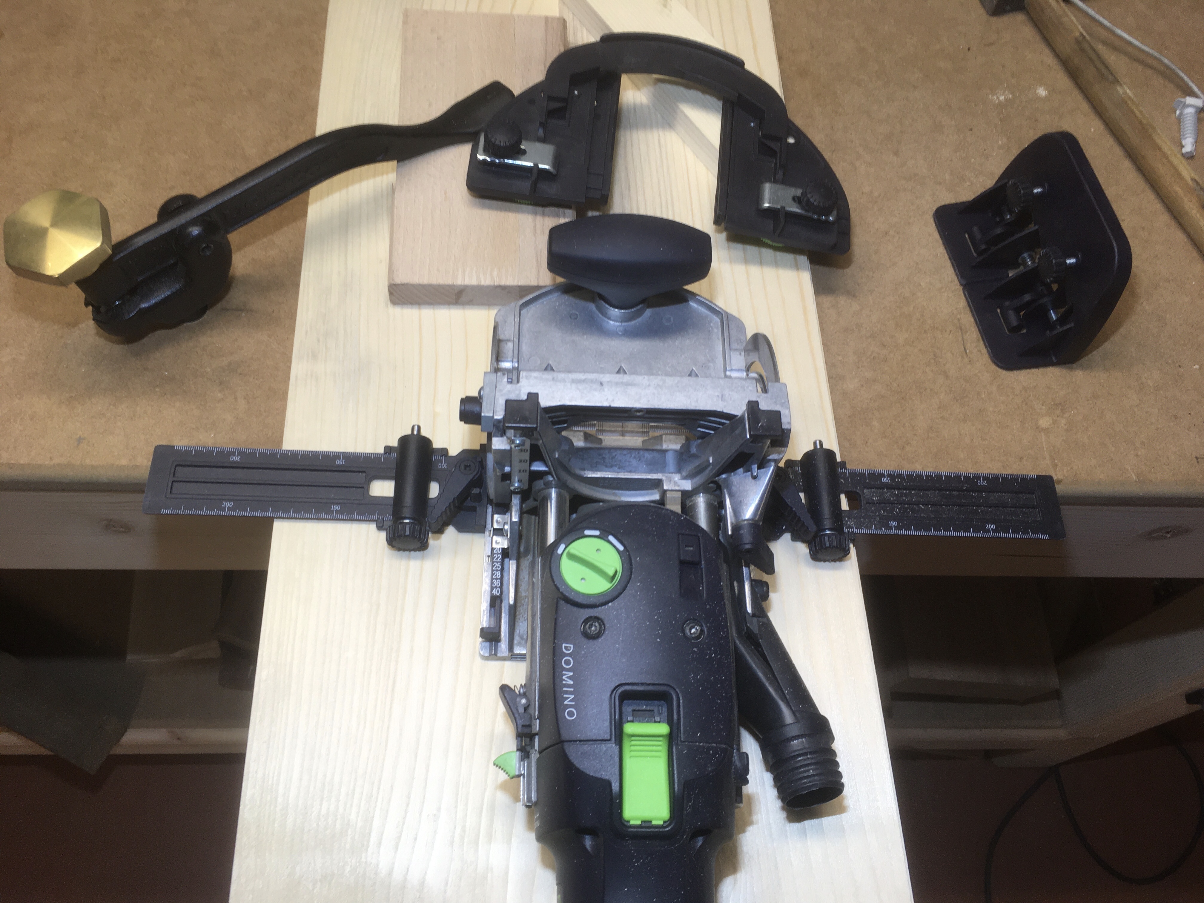

En mi opinión, el tope para listones sí es útil. Cuando trabajas con listones, tener la ayuda del tope para posicionar todas las mortajas en los listones de la misma manera, viene muy bien.
Los topes laterales no los veo útiles. Sirven para espaciar una serie de mortajas de manera uniforme, pero no me convence ni su construcción ni cómo se maniobra la máquina con esas “alas” puestas, que se enganchan con todo. Además he tenido problemas de posicionamiento de mortajas con ellos. Me resulta más sencillo si voy a hacer una serie de mortajas, el tradicional método de la raya de lápiz.Yo este no lo compraría de nuevo.
Sin embargo, salvo que tengas pensado hacer algo con listones ya mismo, yo compraría la versión plus, y los otros 100€ me los gastaría fresas de diferentes diámetro, porque sólo viene con la fresa de 5mm. Podrías comprarte otras dos, lo que le daría mucha versatilidad a la máquina. Con 5mm lo que tienes es, salvando las distancias, la función de una engalletadora, pero si compras por ejemplo una de 10mm, tendrías la posibilidad de armar muebles que requieran mucha más resistencia, como sillas e incluso mesas si pones varios.

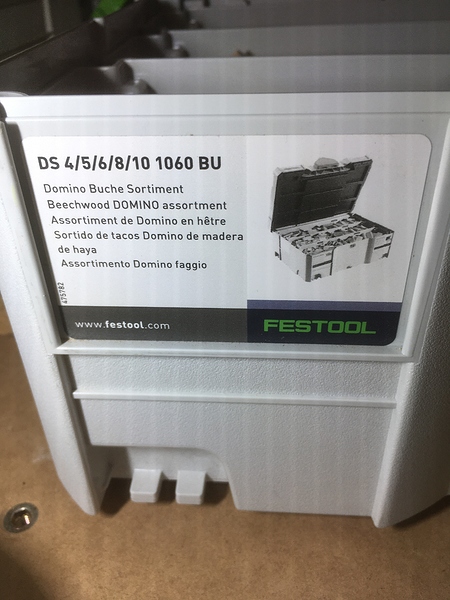

En cuanto al kit de fresas y dominos, os referís a este? https://www.festool.es/accesorios/498899---ds-456810-1060x-bu#Vistageneral
Si ese mismo

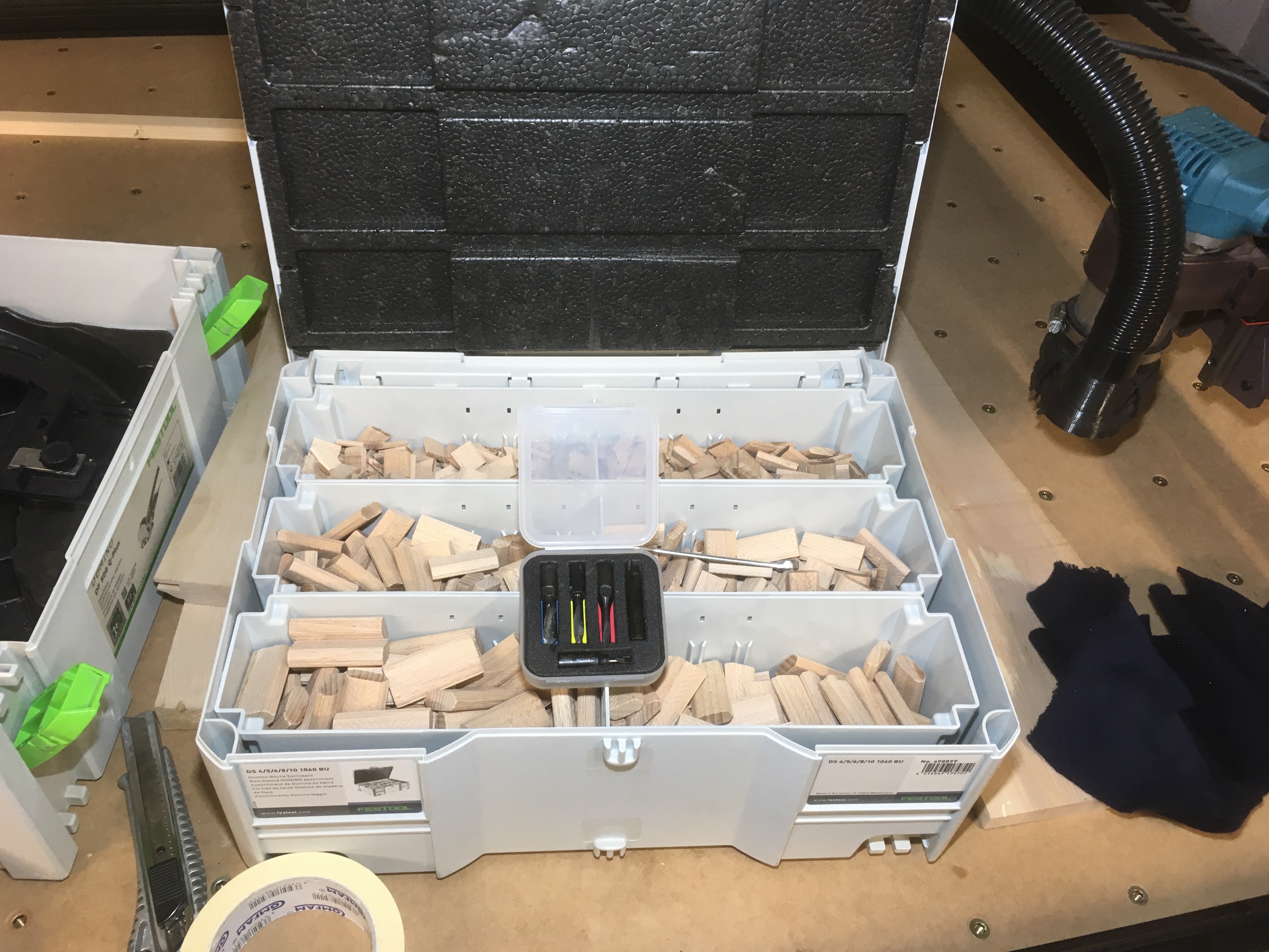

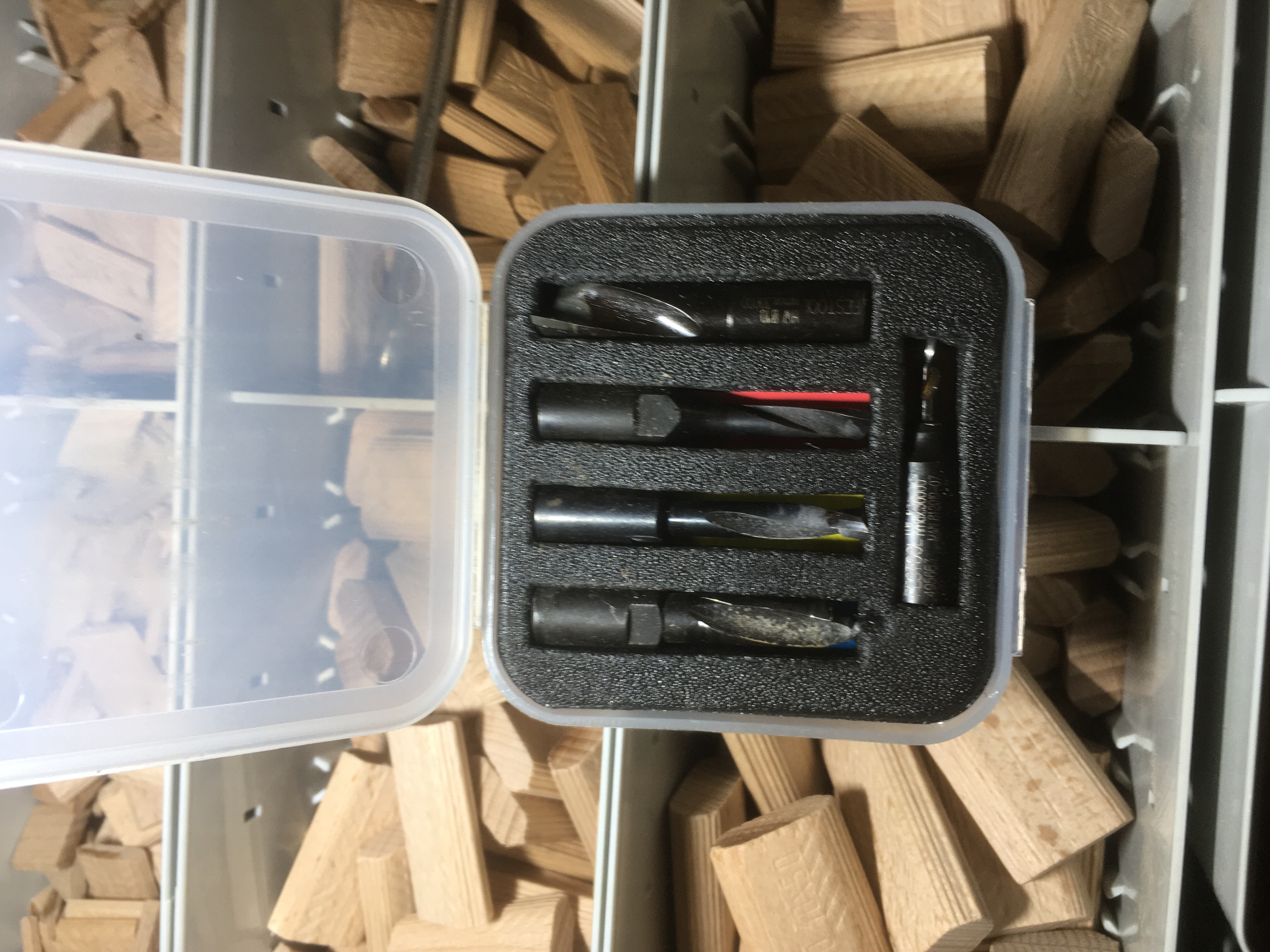

Esta es la caja que compré y viene con el kit de fresas
En cuanto a la fresadora me venía con esos accesorios
El único que no he usado es el de listones. Los otros dos accesorios son muy útiles.
