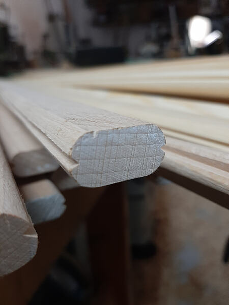

Yo me he hecho esta @Miki , para 8, 10 y 12 mm. Hago barras largas y corto a medida despues
Que bien está fresa,!yo lo preparo con la fresadora de mano con una fresa de radio
También tiras largas con madera de haya pero hay que hacer muchas pasadas y es lento.

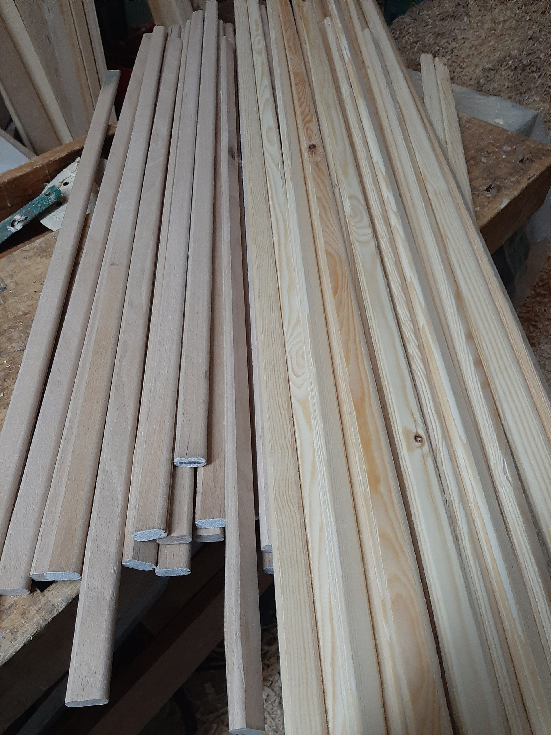

y

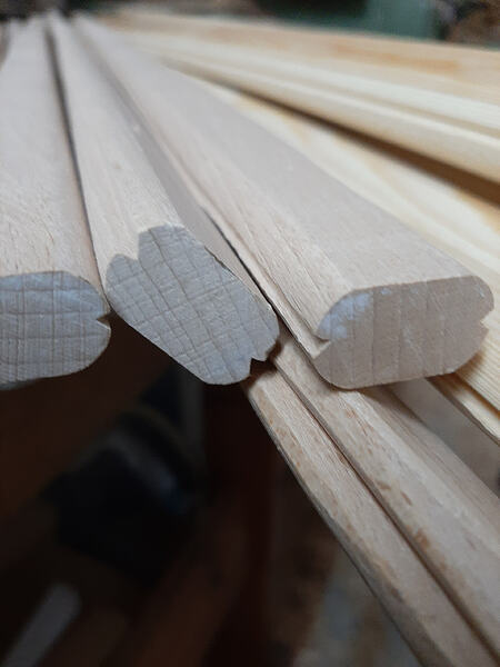

Estás son de haya y pino de 14 mm
Ya tienes una buena producción, muy bien!

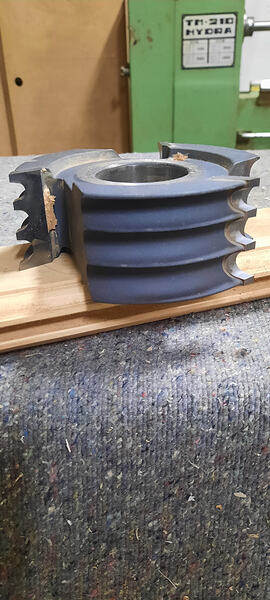

El canal para el exceso de cola como lo hacés?
Con una fresa que tiene una moldura con una punta de esta forma .
