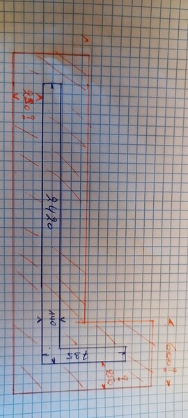

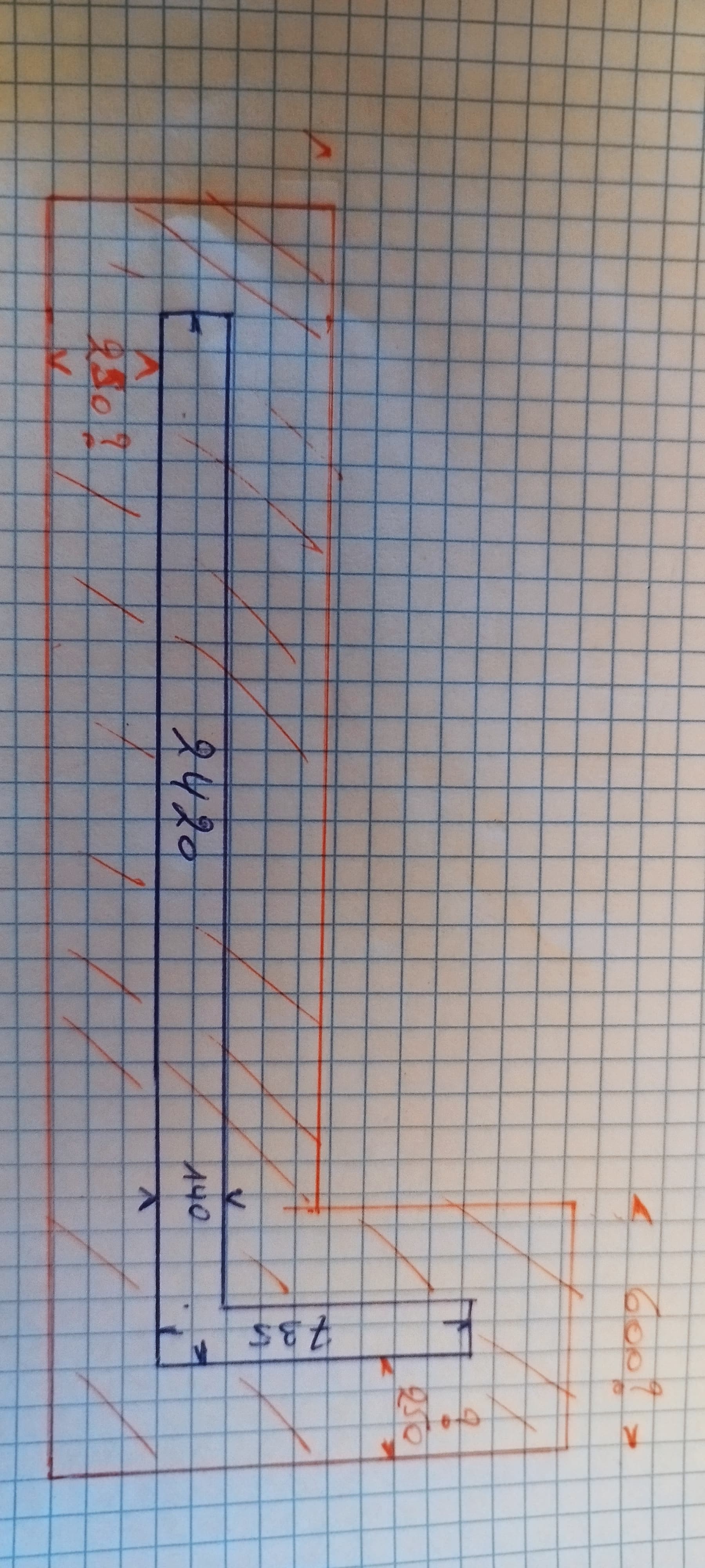

Un familiar quiere una barra entre la parrilla y el patio,
Ya tiene un muro azulejado de ladrillos bloques,de 14 cm, y me pide cubrirlo con madera maciza. Gorda. ( 3 o 4 dedos)
No es para comer, tienen mesa.
El dueño parrillero dentro ( habra nevera , fregadero…) tabouretes fuera, para vermuth y tal
Estuve en cientos de bares, pero nunca me fijé.
60 cm de ancho esta bien no?
25 cm de solapa del lado de los invitados sera suficiente creo?
80 mm degrosor pesaría como una vacaen brazos, pienso doblar/alistonar solo el canto, un tablero de 40 , bordes = 80.
Falsa buen idea?
Fijaciones…
En un principio pensaba poner un listón al rededor del muro, nivelado y atornillar el tablero desde abajo, pero no me gusta poner tacos, taladrar tan al borde del muro, a veces rompen, rajan…
Aunque el mortero me parece bien hecho ( duro)
Puedo hacerlo al revés, atornillarlo al tablero y encajarlo al muro con colade montaje pero sera complicado nivelar bien. Aunque no imposible.
Otra sugerencia?
Pletina de acero agujereada sobre el muro atornillada a este y saliendo un par de centimetros en cada extremo para fijar la tabla?
Puede ir sobrepuesta en la madera para hacer una pequeña cámara o embutida

@chuf, si la intención es sentarse alrededor en taburetes altos, queda muy poco espacio (60-14=46/2=23 cm. Por cada lado), siempre que te lo permita el espacio iría a 80 o más.
La idea de los compañeros de pletina taladrada al murete y después al tablero parece la más sencilla, segura y estable, eso sí pon una pletina con grueso considerable algún compañero con experiencia te podrá dar el dato.
yo meteria 60, pero intentaria no centrarlo, darle 10cm mas por el lado del cliente.
Pero no es para una barra comercial, no?.
Entendi a @chuf que es mesa apoyo para usar en todo su perímetro por todos los asistentes.
Como han dicho ya, la opción de las pletinas es la mas correcta, en algunas barras de bar las tienen así, también puedes hacer un fresado donde se alojen las pletinas y quedarán enrasadas

No es para uso comercial, y no se van a poner al rededor.
En la parte interior de la L, habrá nevera y fregadero, creia haberlo escrito.
Y el dueño, parillero.
Los taburetes estaran fuera.

Buenas tardes, Chuf; ¿ no tendrás un foto?

Hablamos, y no le gusta la idea.
Creo que voy a volver a mi primera idea.
Hacer un cofre de la misma madera al rededor del muro.
Posar el tablero.
Marcar el tablero.
Unir los dos donde la marca, con espigas y cola PU.
Encajar todo sobre el muro con pegotes quiasa.
Y igual le meto 4 tornillos ( porque soy un exagerado)
