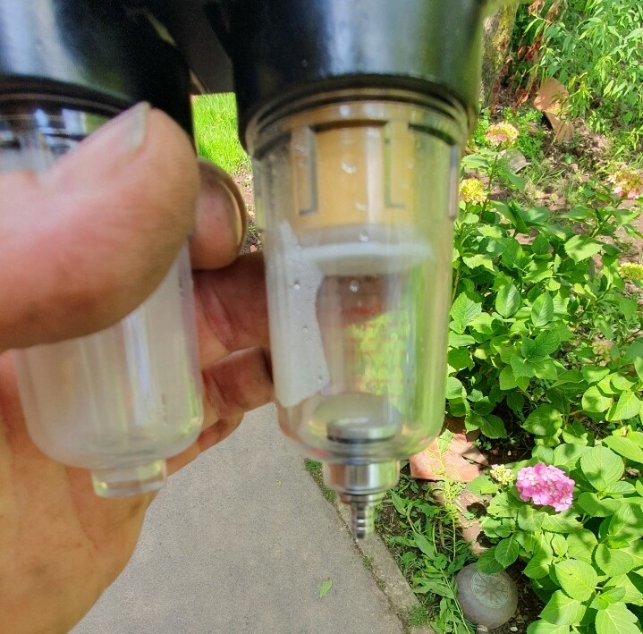

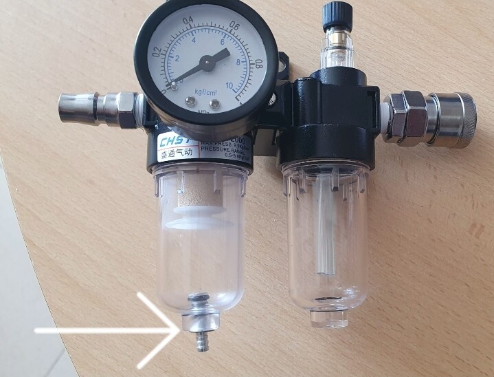

Tengo una duda sobre este elemento de la instalación voy por el tececero pero bascamente la pregunta es por el purgador no debería salir aire en reposo o soplando a pulmón verdad ?
La verdad es que voy pidiendo de los baratos de amanzonia menos de 20 € y todos un chasco al que no le vienen las tomas …otro las ltomas alverres… mas de uno sale aire por el purgador…
SmartSelect_20230613-204256_WhatsApp
Ese en concreto el.muelle del purgador empuja acia arriba siempre sale aire… las tomas no son estándar europeas… :man_facepalming::man_facepalming::man_facepalming:
Esos purgadores normalmente funcionan cuando la presion de aire baja casi a cero, abren y sacan el posible agua acumulada. Con presion cero estan abiertos y cuando metes presion a la instalacion al principio pierden un poco de aire pero a los pocos segundos la presion del aire vence al muelle y cierran
Mientras la instalacion tenga presion el purgador deberia estar cerrado y no perder aire
