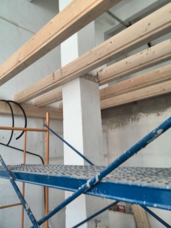

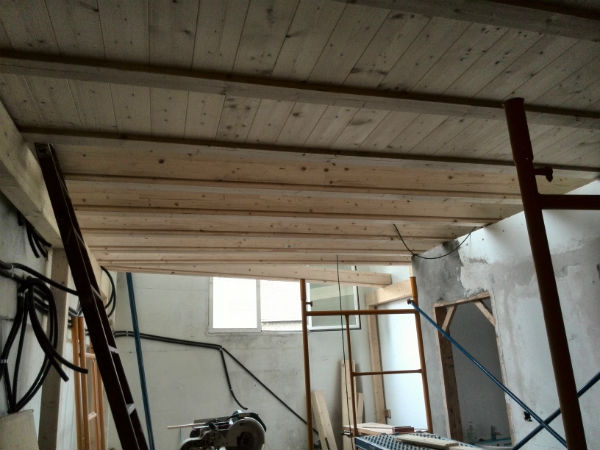

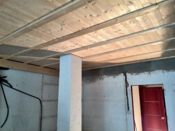

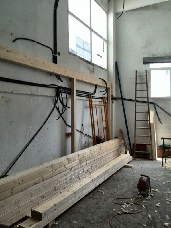

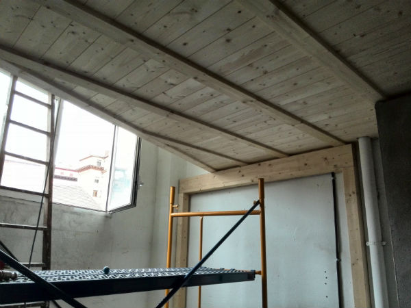

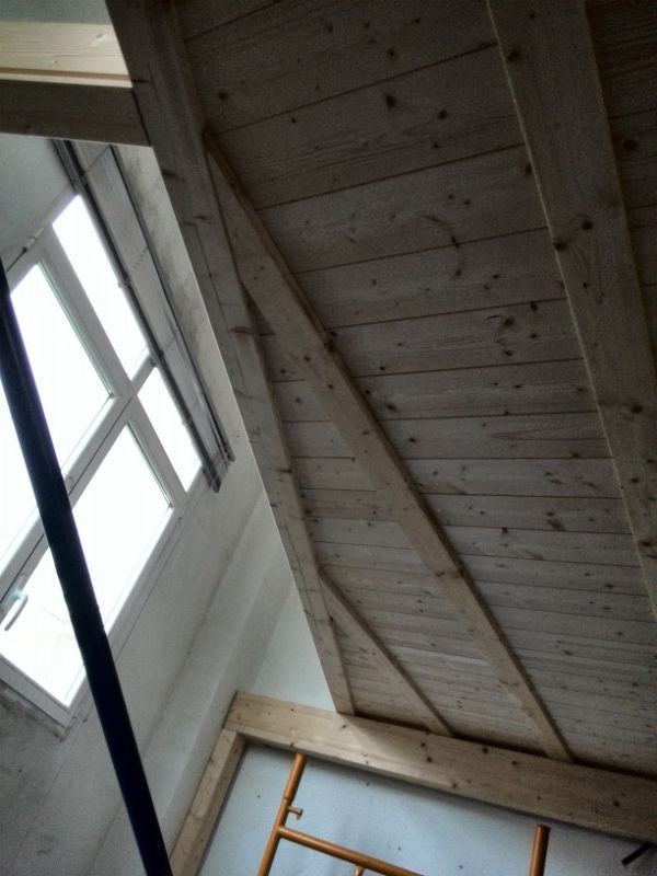

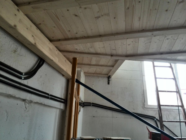

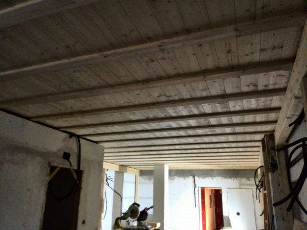

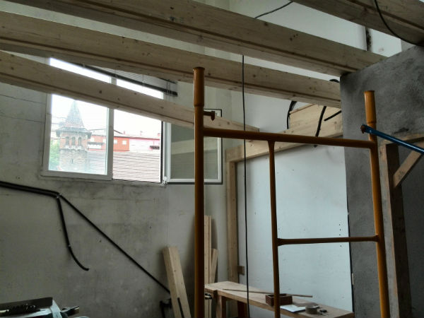

Un forjado mas para la colección que disponemos en nuestro apartado. La finalidad de este forjado es doblar los m2 del local ya que dispone de una altura hasta techo que supera los 5metros.El forjado es de madera laminada GL 24h de 100*200mm de sección para luces de 4 metros y colocados a 500mm eje aproximadamente.Se le a realizado un canal a ambos lados de las caras de las solivas con 20mm de profundidad y a 20 mm de canto inferior.Los 160mm restantes se le ha rellenado con lana de roca entre las solivas y se a tapado con tablero hidrófugo de 19mm machiembrado.
Hola Iñigo: estupendo que este apartado vaya cogiendo vida. Después de ver este trabajo varias veces, se me ha ocurrido algo que decir. Me intriga la colocación de la tabla (supongo que la tabla es mas delgada que la regadura, la cortas a dos centímetros mas que el vano, y la puedes colocar diagonalmente desde abajo y desde arriba, repartiendo después el apoyo y clavando). Me hago la siguiente valoración: en lugar de hacer las acanaladuras y colocar la tabla con incomodidad y lentitud, se podría haber encolado una tabla de 140 x 22 en el canto inferior de la soliva (que supongo que es lo mismo que un pontón). Si ademas la cortas a la medida del vano entre jácenas, evitas los huecos que quedan entre estas y el machihembrado. A bote pronto creo que el gasto podría haber sido menor.
El primer pontón, donde la escalera, creo que lo habria hecho algo mayor, o doble para no complicar la obra con mas escuadrias.

Eso sí, a mi me parece, como a Benjamin, que el método con el que has hecho el recubrimiento inferior del forjado se me hace complicado de entender. O bien las tablas son mas pequeñas, finas, que la ranura o debe de haber sido complicado de poner, sobre todo, una vez puestas las viguetas…
Para los neófitos… ¿podrías decirnos cómo lo has hecho?
Por cierto, una de las cosas que voy a agradecer al participar en este foro, es mi primer mensaje a un hilo, es el poder aprender terminología… pero … en el diccionario ni Google … saben nada de lo que es una… “soliva”
Disculpar la demora, pero es que ando líadisimo con el trabajo.
Muchas no se entienden las cosas porque él que las explica no lo hace correctamente, disculparme.Intentaré explicarlo paso por paso sin liarme ni liaros.
Lo primero que debería explicaros es que las viguetas (no volveré a decir solivas, del francés solive),que aparecen en las fotos no estas atornilladas simplemente presentadas, en su lugar, pudiéndose desplazar.Las viguetas que están apoyadas en sus extremos en las jacenas, en el canto superior esta marcado el sitio que deben de colocarse aunq no se ve en las foto.
Lo segundo empece por la vigueta que hace tope en la pared. Al colocar las tablas en las ranuras, una vigueta siempre debe de estar fija, la otra un poco abierta en un extremo.
Comienzo a colocar la tabla de un extremo,ya que la tarima las ranuras d entra bien en las ranuras ya que la tabla es de 19mm y la fresa de 20mm .
Cuando llevo colocadas unas 8 pongo un sargente que coja las dos cabezas de las viguetas en donde he empezado, asi evito que se abra.Se coloca con otra persona , 2. uno por encima y otro por debajo metiendo las las tablas y el de arriba las arrastra al sitio.
El punto un pelin mas delicado son las 2 ultimas, que se meten primero del lado de la vigueta fija, y mueves la otra hasta que entra.y luego se da un apretón al centro y a ese extremo con el sargento o martillo.
2 personas colocamos la tabla de 8 de la mañana a 7 de la tarde, restando una hora para comer.Una tercera persona relleno el espacio, los 16cm de aislante de lana de roca.
