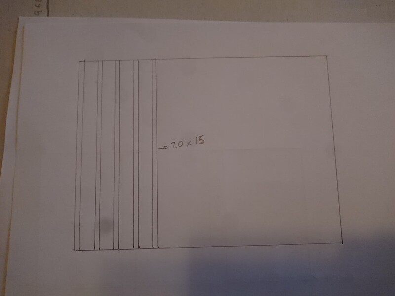

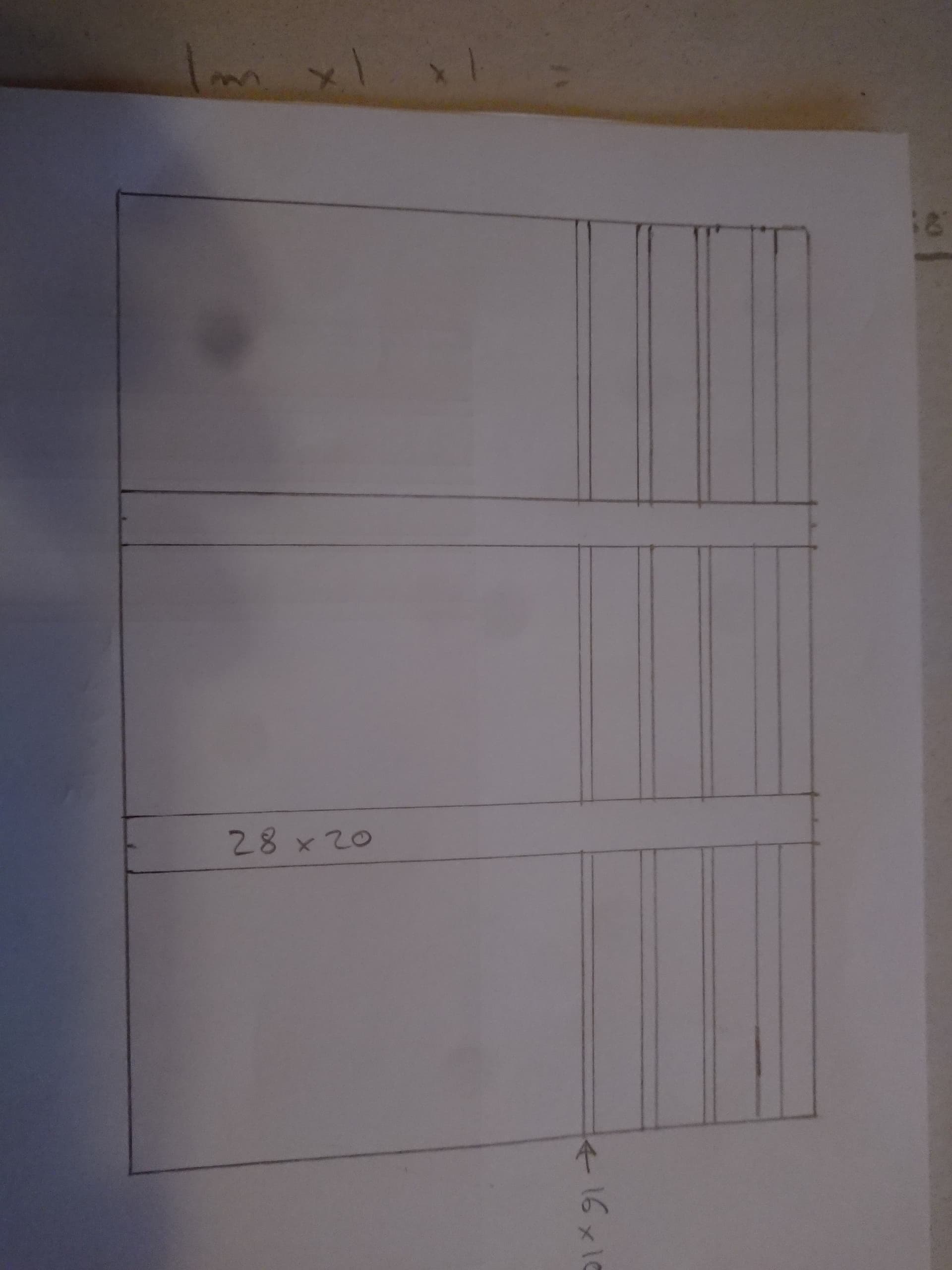

Quiero hacer un forjado de madera en una pequeña casa que estoy restaurando.
Las medidas interiores rondan los 7’70x5’60m.
Tengo dudas sobre que modelo seguir.
Si 2 vigas de 28x20 separadas sobre 2’5 metro y pontones de 16x10 en abeto laminado cada 40 cm
O si poner solo viguetas directas de una pared a otra en el lado mas corto separadas 40cm entre si.
El tema de las viguetas es que pueden ser de alerce, que tiene mas resistencia que el abeto y mayor dureza.
De viguetas de alerce me saldria sobre 3200€,
Y de vigas y pontones de abeto unos 500€ menos.
Vosotros que modelo cogeríais?
Adjunto pequeño croquis a escala.

La de mi mujer, tiene aproximadamente las mismas dimensiones , y las 2 vigas son un poco mas delgadas, creo que 24 o 25 por 16. Pero de castaño, y curvadas hacia arriba.
Y las secciones de los pontones de pino de 70x70 por un vano de 2,30 m, cada 40 de centro a centro.
Resistir resiste desde siglos, pero los pontones cimblaban un poco y estan para cambiar ( apolillados)
Arreglé una tercera parte, cambiando los pontones por una sección parecida y usando la técnica de “chaînage” (encadenamiento?),que lo rigidifico totalmente, ya no se mueve.
Igual saltando ,un poquitin, pero nada apreciable.
Puedo equivicarme pero 5 metros de vano me parece mucho para ser rígido.
