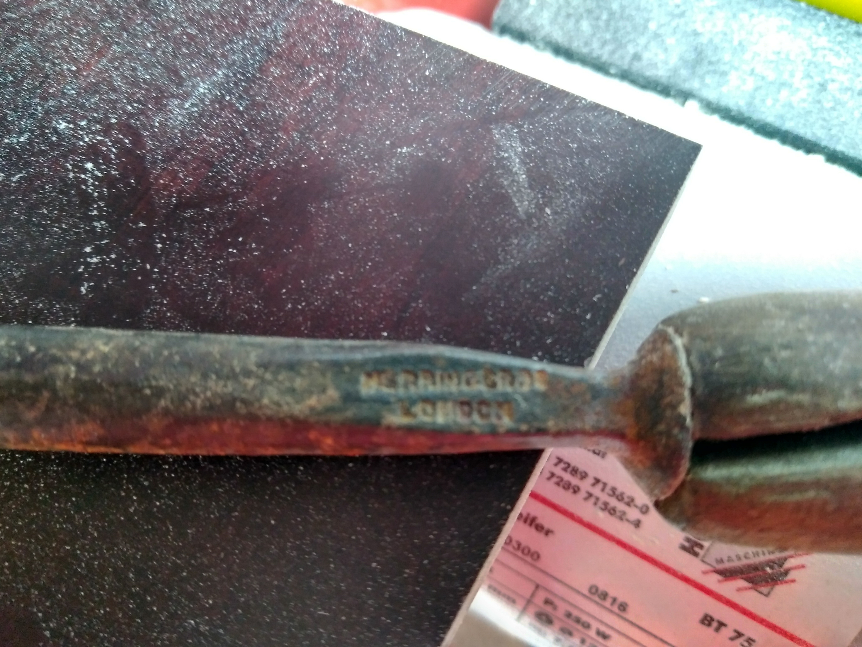

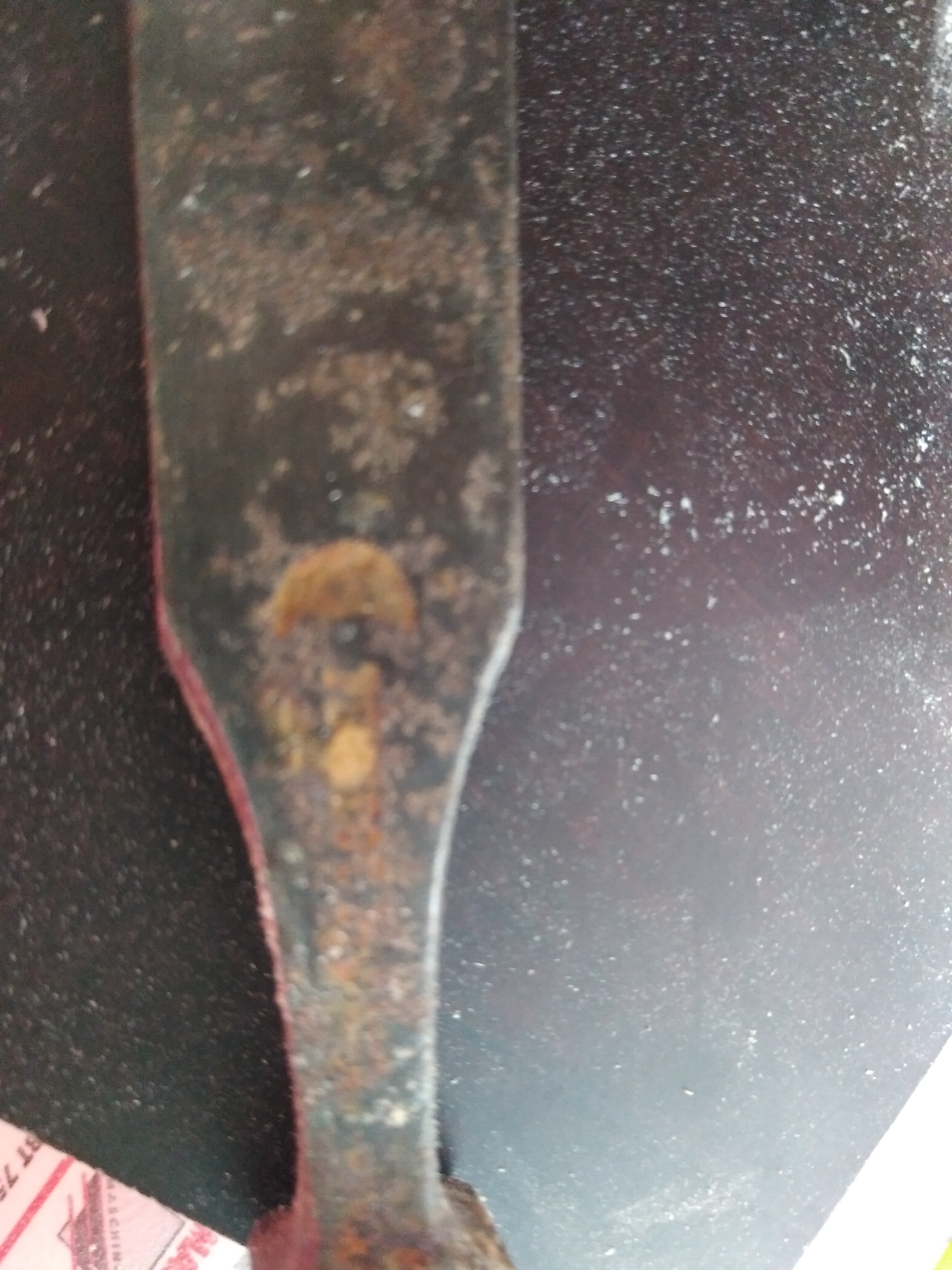

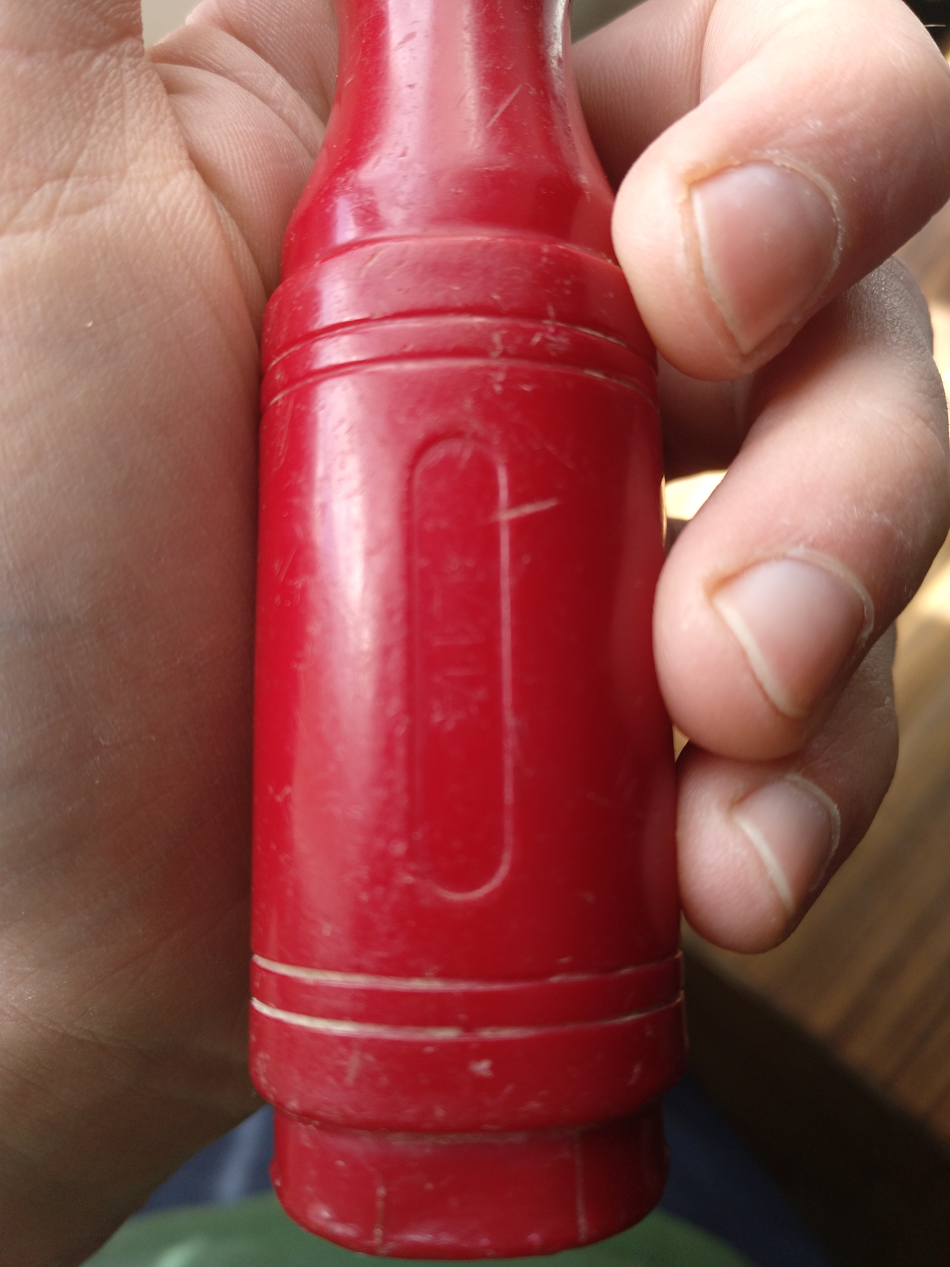

Hola encontré este formón entre las herramientas de un familiar ya fallecido y me gustaría saber si lo conocen y su calidad.
Un saludo a tod@s
Un saludo a tod@s
Afilalo pruebalo y tu mismo veras su calidad…
En la carpintería había uno, ya llevaba años cuando empecé a trabajar. Para como se usaban en el taller era bueno, (se asentaban en la típica piedra combinada) Nunca probé a sacarle un ultrafilo con piedras finas o cuero, pero el metal tenía buena pinta.
No es una marca buena.
No sabía esto- gracias por corregirme.
Ahora mismo no lo tengo a mano, en cuanto pueda le saco una foto, gracias.
Hola Manolo, leyendo el hilo de esto que cuentas sobre la historia de Bahco, me gustaria saber como fabricaba sus formones este tal E.A.Berg y porque de que sus formones fueran especialmente buenos, calidad de acero?dureza?
Tengo un par de formones de la marca francesa Muller, que son identicos a este, tambien viejuno y tengo curiosidad por saber algo mas.

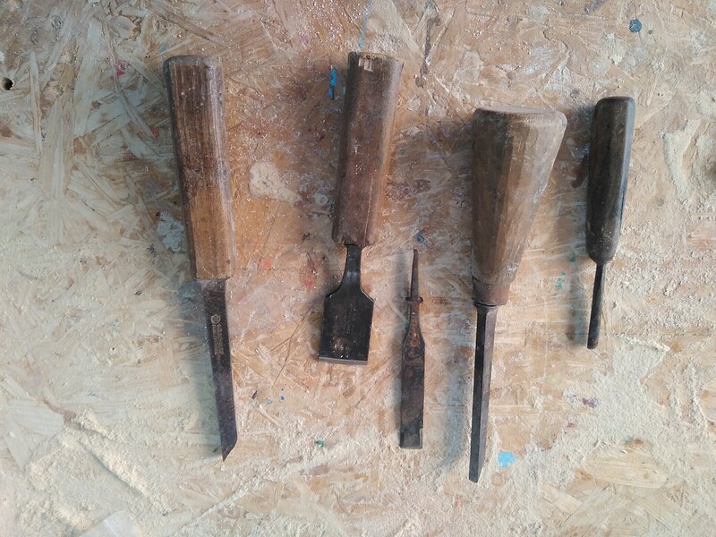

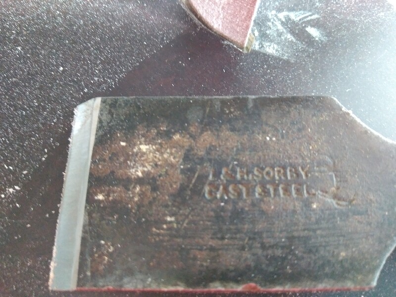

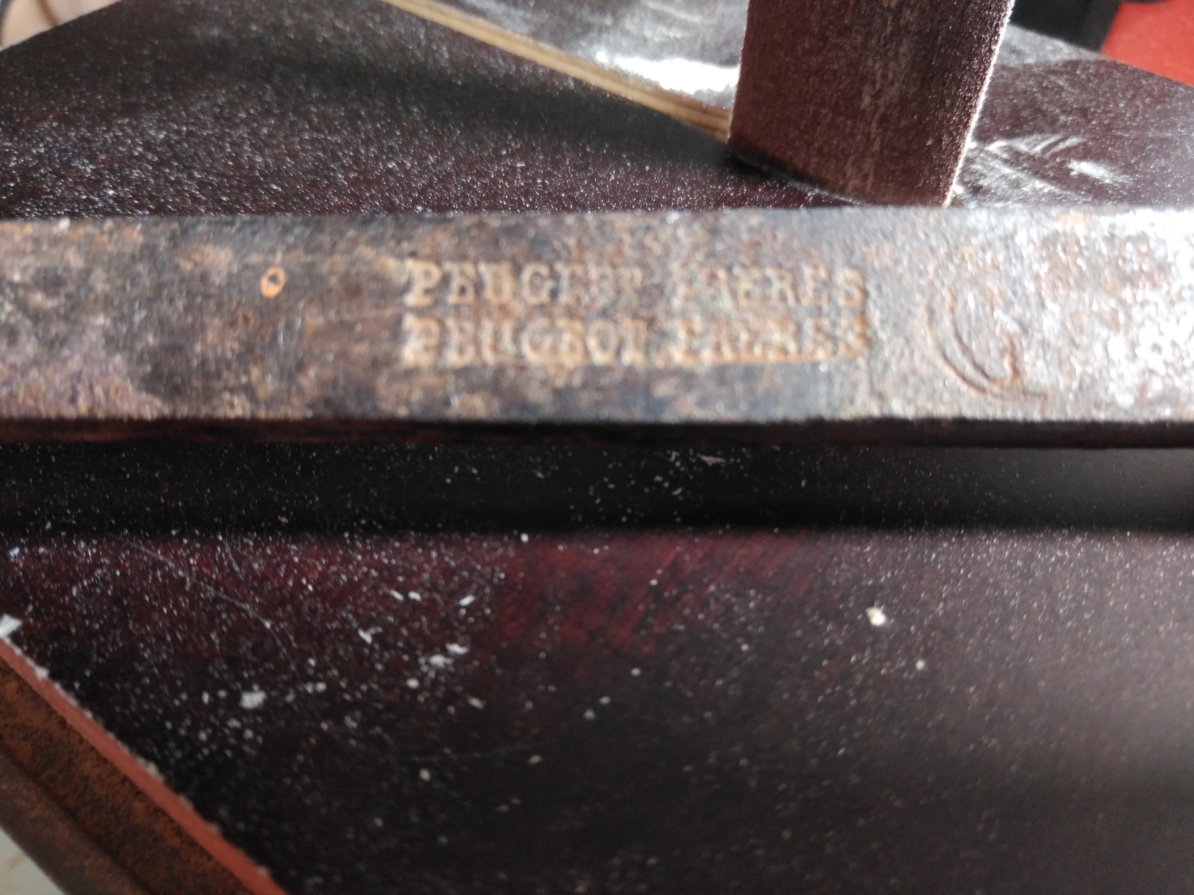

Hola, no sé si es el post adecuado o tengo que abrir yo uno nuevo si es así que me lo digan y borró, hoy he estado rebuscando antiguas herramientas de mi padre y he encontrado esta cosas
Muchas gracias por la información @MANOLO , sin duda es el mejor formón que pasa a ser parte de mi colección, los otros son los Stanley 5002 que son con los que trabajo habitualmente.
Tienes algunas joyas, @quercus. Peugeot Freres y Goldenberg son muy buenos aceros. Sorby es una saga, anterior a 1800, y también de gran prestigio. La ultima marca no consigo leerla.
Respecto al comentario de @HombreDeMadera sobre las calidades del acero, algo que me quedó de cuando estudiaba es que los antiguos hornos altos eran mas bien bajos; al gotear la fundición se disuelve en ella el CO2 que aporta el carbono que endurece el acero. La cantidad de carbono era la idónea y el acero no necesitaba los tratamientos que actualmente se aplican para eliminar el carbono sobrante, acumulado como consecuencia del mayor recorrido de la fundición en el horno.
Gracias!! Pues no lo sabía, no los uso prefiero coservarlos, muy buena información @Benjamin

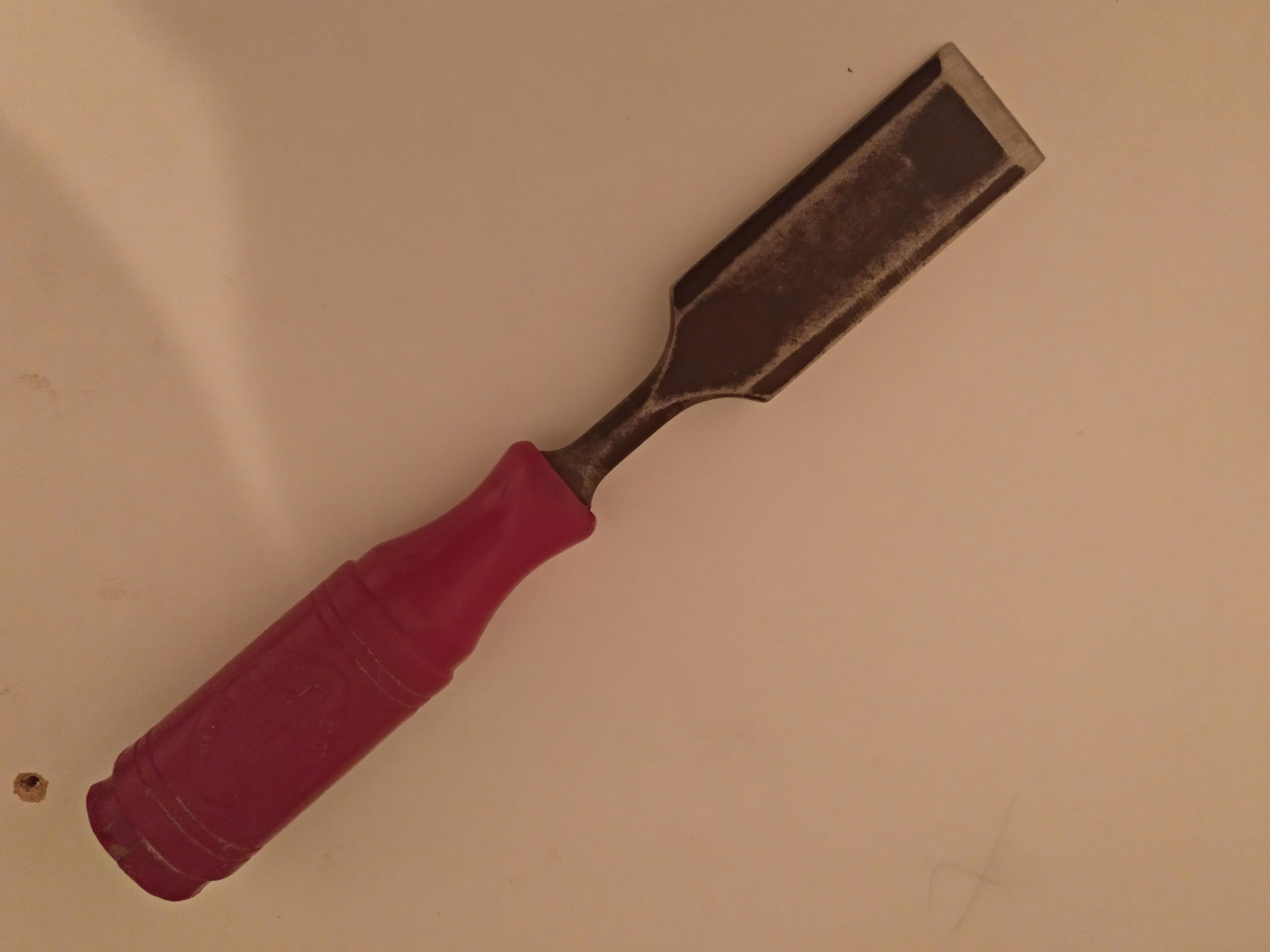

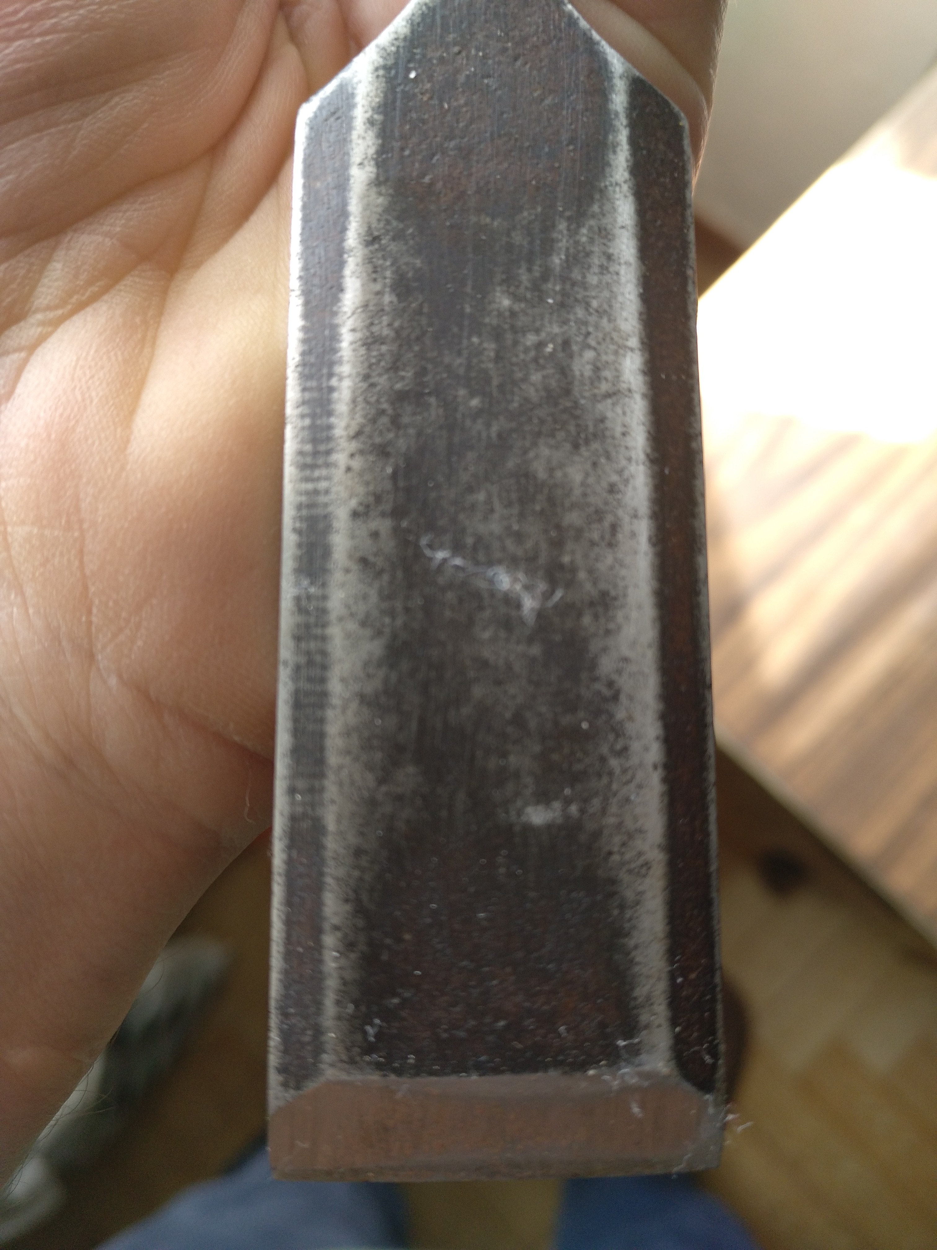

Ya que estamos metidos en harina, una pregunta. Hoy he encontrado este formón olvidado en el fondo de una ferretería de confianza. Sabeis si merece la pena comprar alguno mas? Tienen unos cuantos y el precio todavía estaba en pesetas.
No te lo pienses…pillatelos
Hola Carlao, oye dices que en la ferreteria esa tienen mas formones como el de la foto?? Que precio tienen en pesetas? Yo si tienen mas me interesaria comparme alguno si es posible. Gracias
