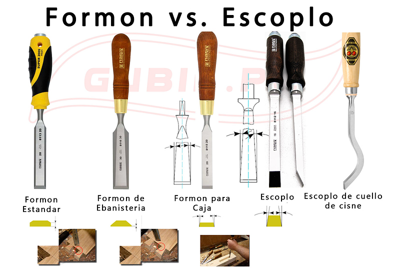

Y quizás no te vendría mejor un escoplo, antes que un formón?
Creo que lleva razon.
hay que tener en cuenta que el angulo de corte se lo das tu en el afilado, sea 22,5, 25, 30º etc cuanto mas alto el angulo mas dura la madera hasta cerca de 45º en el caso de los escoplos que es lo que necesitas.
