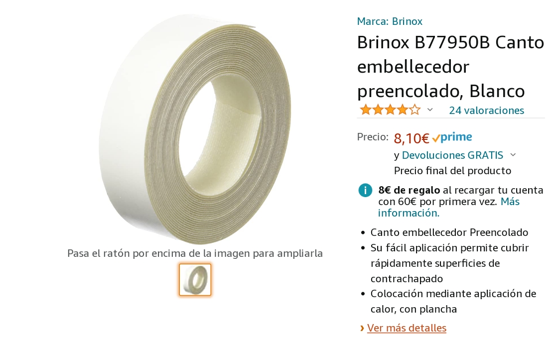

Yo las que he visto que se pega con planxa y adi l indica en amazon, pues de allí los he visto para comprar, indica que mide 0,8 mm de grosor
No te quiero contradecir porque mas movato que yo nadie en el foro, pero en diferentes canales de bricolaje de youtbe hacen tutoriales con la planxa, de hecho antes de forrar mi primer canto, pensaba que todos eran así
Los cantos se pegan a mano, con plancha, aire caliente, cola, o pegamento de contacto. Para aplicaciones industriales hay máquinas. Preencolados para plancha hay melaminas y chapa natural. En PVC hay muchos grosores; para pegarlo a mano con cola de contacto tiene que estar imprimado
¿Te especifica que se puede pegar con plancha?
De ese grosor suele ser tipo PVC o madera , el de 0,3 preecolado que suelen vender en centros comercoales es tipo tacòn un material diferente.
¿Donde pone su grosor? Ese es de 0,3.
Diariamente pego varios cientos de metros y creo que se de que hablo.
En teoria lo dice el fabricante, voy a probar y te digo realmente
0,3 mm. @avis?
El grosor se mide siempre sin contar la cola, es como decir que un azulejo de 1cm tiene 1,5 con la cola cemento, en fin .
