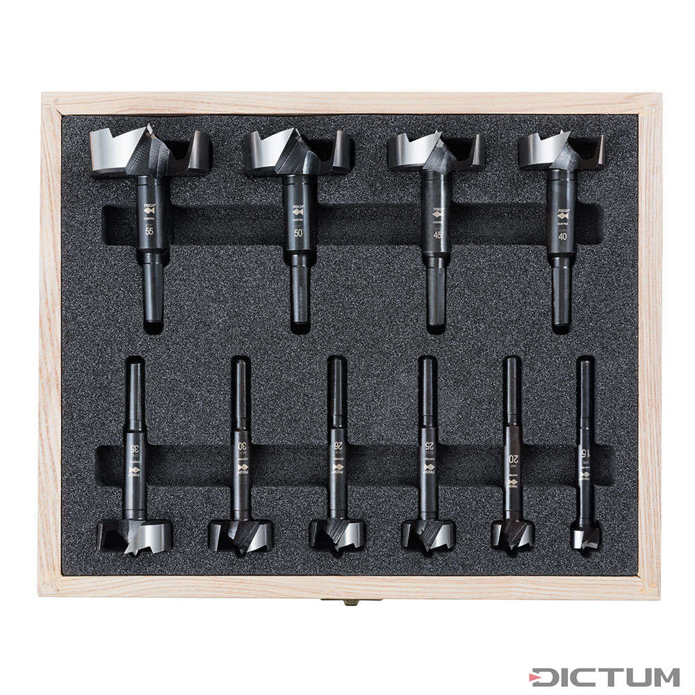

Mira éstas de Fisch en Dictum

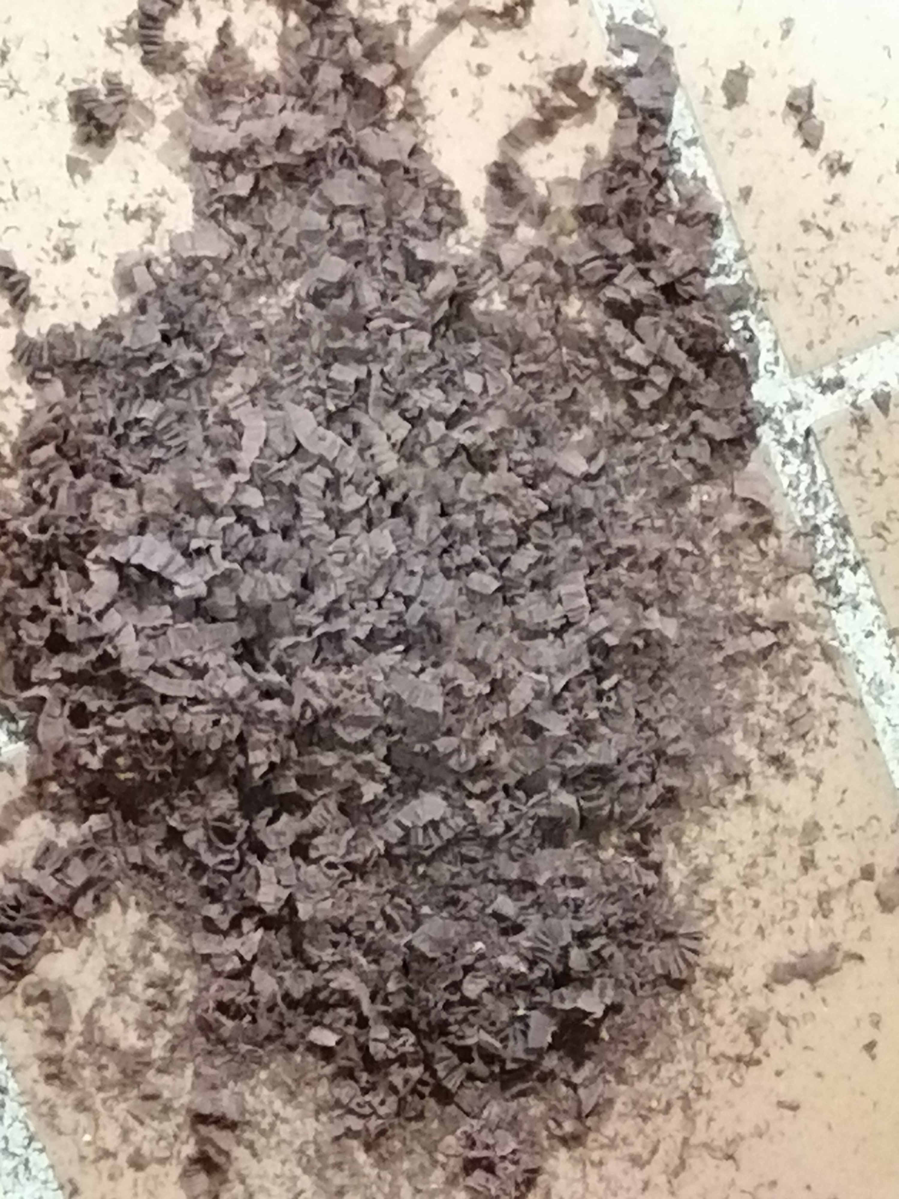

Yo las uso en el torno. En esa media de 500 o menos rpm para maderas duras. Luego repaso con la plaquita. Si quiero colorear el interior, con las malas que tengo subo velocidad y quemo. Humo, olores (la Bubinga huele a caramelo quemado), brocas destempladas. Y peligro con la viruta mezclada con aceite, la dejo en el suelo por si acaso
