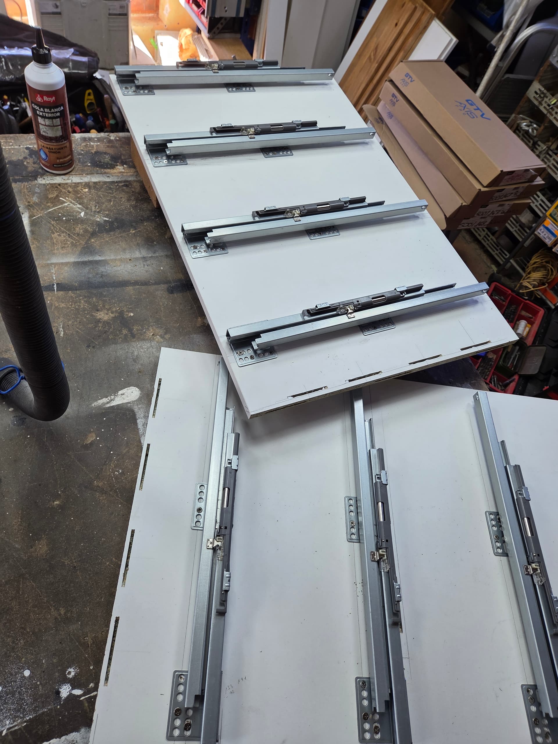

Puede que sea mejor montar un par de tableros de 15 o 16 mm con las guias, y luego colocarlas atornillandola donde los perfiles y con patas.
Sería mas facil que forrar , ajustar, quitar y poner tornillos hasta que este bien, corredora a correredera para un resultado aleatorio .
Algo así
Basicamente, lo que vendria a ser encastrar un modulo de cajones dentro del pladur existente…
Yo tambien lo veo mejor así como dices, porque te aseguras el “perfecto” funcionamiento del sistema
Es lo que creo que haría en su caso.
Teniendo comprado el tablero..
Aunque sea “parcial” arriba y abajo para darle rigidez.
Pero no sabemos como esta colocado el yeso, igual esta aplomado y paralelos al mm, y con por lo menos 2 perfiles que corresponden a los preagujeros de las correderas. …

Yo ni lo pensaría hacer un buc y atornillarlo a la obra.

aún así yo estoy con lo que te dicen los compañeros de introducir una estructura de madera dentro de la que tienes hecha de pladur.
