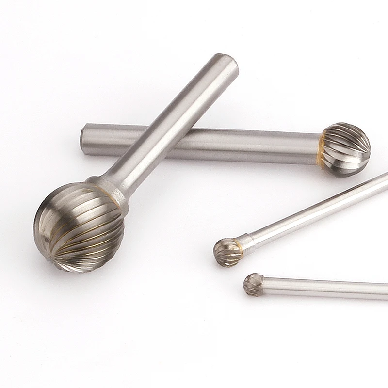

hay eso pero son casi 90€ la herramienta bola.

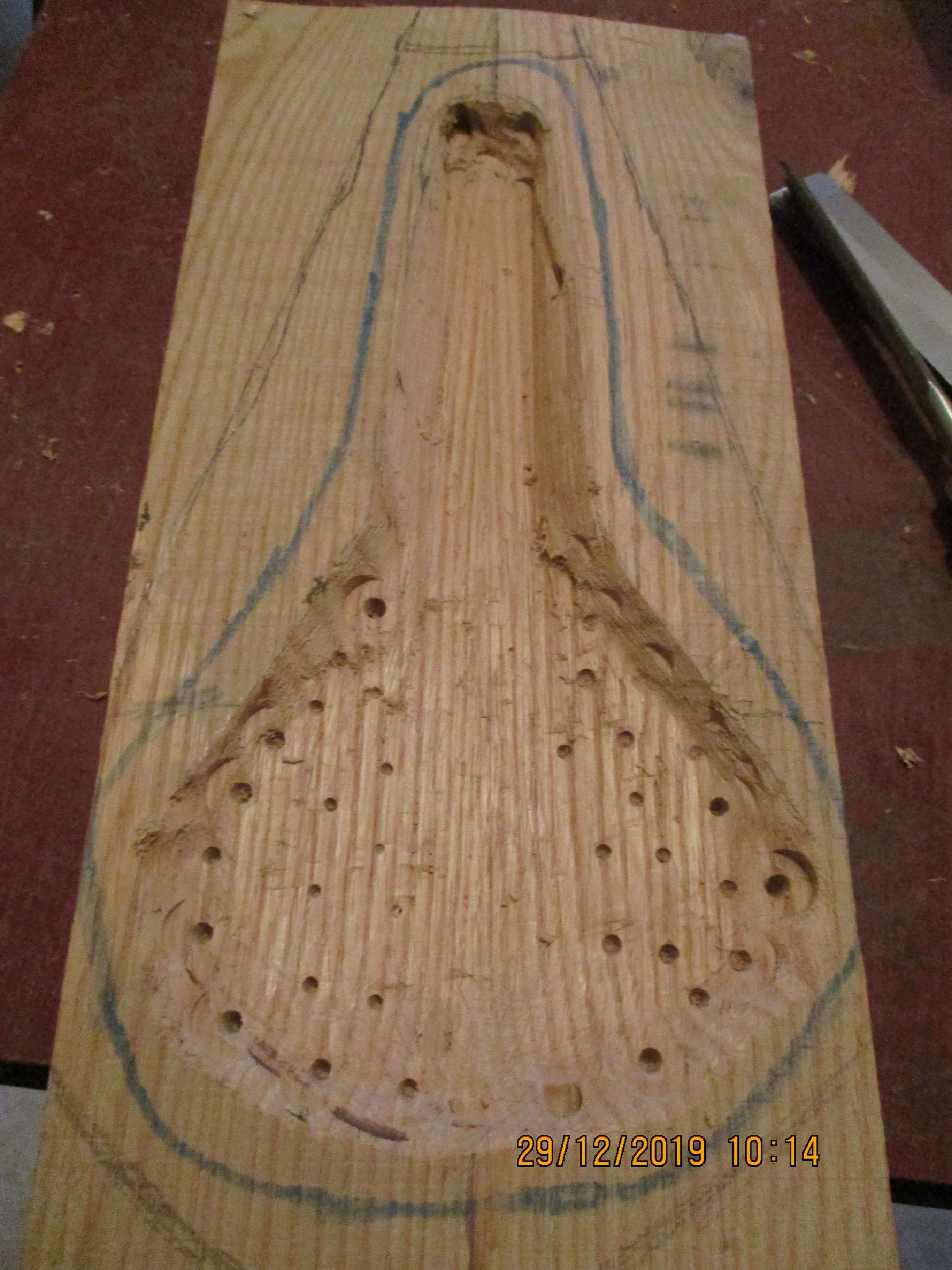

Hombre, si es para este trabajo solo yo creo que con el disco milhojas eres capaz de vaciarlo y terminar a lijadora o dremel.

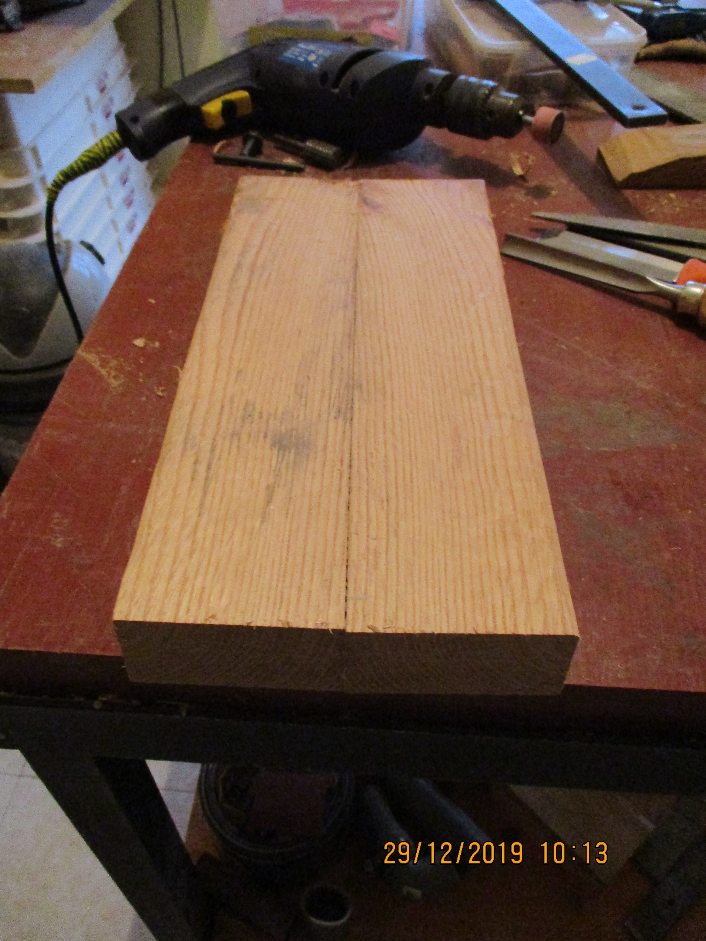

Pero yo creo que con madera maciza si no lleva mas apoyo que el de la imagen, te va a costar no tener problemas. No se si habrá alguna madera estabilizada de esas dimensiones o algún tipo de madera muy dura que aguante las tensiones de un sillín, pero en maciza no acabo de verlo. Pero bueno, en esto como en todo, ensayo-error.
como en la imagen ,no, la tabla va sujeta con sargento piher fuertes y apoyada en una mesa de trabajo, la tengo de castaño ,roble ,olivo, haya sapeli.

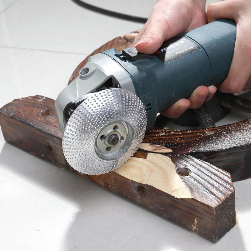

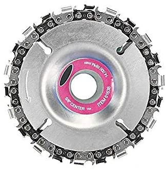

este seria un disco de cadena ,no?
voy a ir con este .
Eso tiene mas peligro que un mono con un mechero. Cuidado con eses inventos. Por algo las cadenas vienen con un engrase automático en todas las máquinas.
Bueno entonces no me ariesgo.
creo que este sera el bueno gracias por la paciencia.

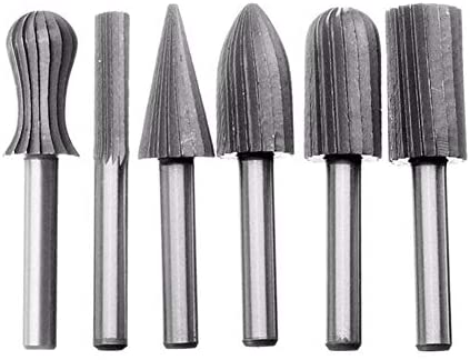

con la amoladora recta yo utilizo fresas de este tipo para vaciados y tallas.
en mas o menos 25mm,pero con curvas interior

Tengo esta y la otra raspa cilindrica y no me quitta que polvo fino finoo nada mas tampoco el disco de milhojas solo me sirve para pulir nada mas . E la chimenea terminara.
Yo he visto que se ve den fresas tipo escofina para taladro en Leroy merlin… Quizá sea un apaño
Tengo 2 de estas y no sirve para madera dura , quizas para pino blando , le voy a meter una granada dentro y esperar 7segundos.
No es una fresa exactamente y en lugar de la fresadora o taladro va directamente en la amoladora
Estas si son fresas redondas y llegan hasta 16mm
